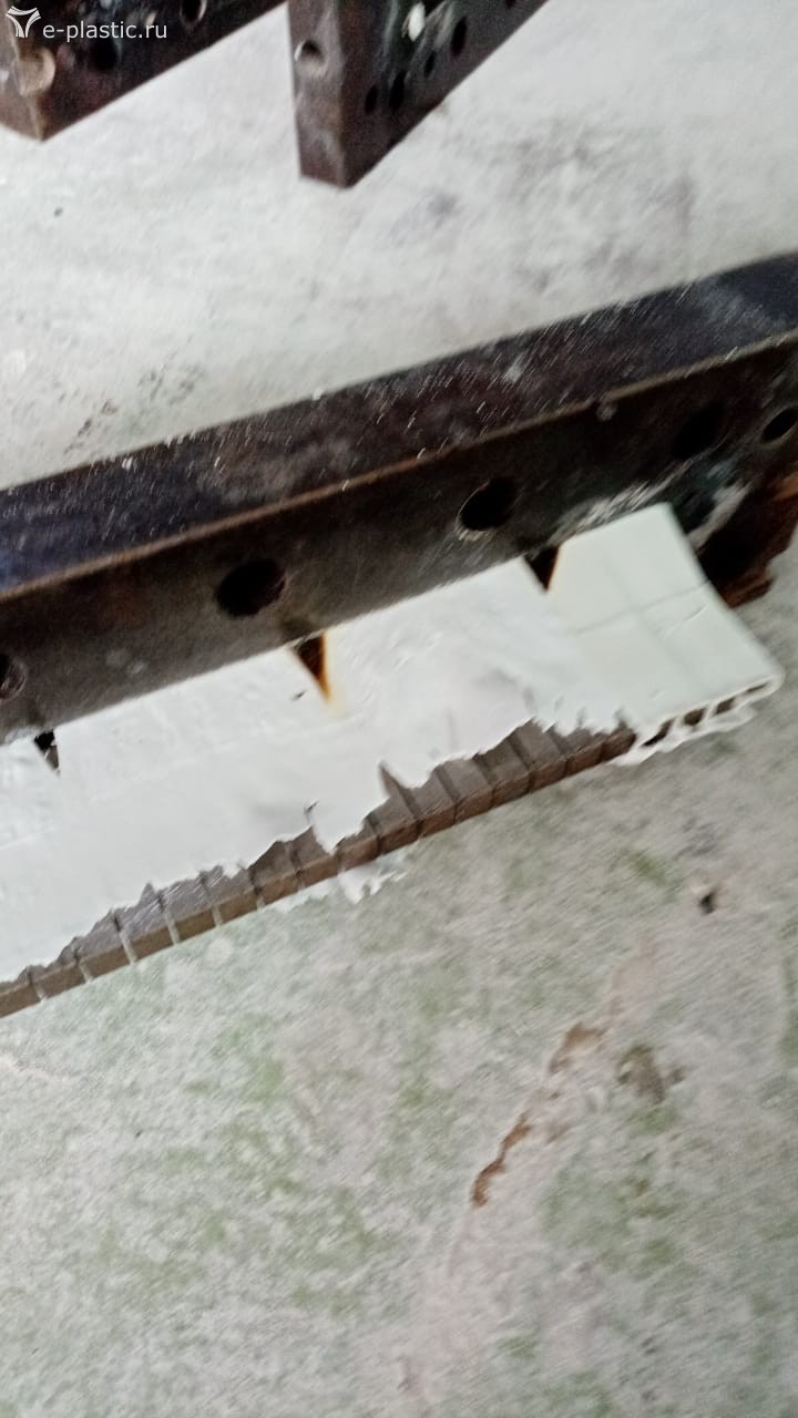

Всем добрый день,
подскажите как можно решить проблему с горением материала в Фильере. Линия после чистки может отработать 1-2 дня и потом сгорает.
рецепт сейчас вот такой:
PVC – 100
Filler – 140
Akropan – 4,5
LG 950 – 2,25
K-175 – 0,25
ПВ200 – 0,4
DBLS – 1,3
K-60 - 0,3
Игрались с рецептом очень много, но результат хороший получить не удалось. Может у кого был опыт решения данного вопроса?

Для начала:
PVC – 100
Filler – 140
Akropan – 4,5
LG 950 – 2,0
K-175 – 0,50
ПВ200 – 1,0
DBLS – 0
K-60 - 1,0
Температуры по зонам экструдера "с горы", в окне дегазации должна наблюдаться масса в виде творога.
PVC – 100
Filler – 140
Akropan – 4,5
LG 950 – 2,0
K-175 – 0,50
ПВ200 – 1,0
DBLS – 0
K-60 - 1,0
- Поблагодарили: 3246 раз
Re: Проблема с горением
Конечно, Akropan содержит оптимальную комбинацию стабилизаторов, дополнительный нарушает баланс и создает проблемы.
При таком количестве Akropan гореть могло только из-за саморазогрева и высокой температуры расплава. В такой ситуации правильнее не увеличивать количество термостабилизатора (увеличивать Akropan, добавлять DBLS и т.п.), а увеличивать количество смазок.
PVC – 100
Filler – 140
Akropan – 4,5
LG 950 – 2,25
K-175 – 0,25
ПВ200 – 0,4
DBLS – 1,3
K-60 - 0,3
Можно номер стаба?
Чем красите? Панель белая.... Если титан то какой
Наполнитель. Мел или что то другое? Он обработан?
Со своей стороны предложил бы
- замена К-175 на Ок.ПЭ воск в той же дозировке
- ввод СтКальция в дозировке 0,3
Потом посмотрим...
ДВЛС - многовато. Да и стаб можно будет прибрать

Любой зарубежный комплексный стаб. От любого зарубежного производителя. Сделан под наполнение до 50 в.ч. минерального наполнителя.Maks42 писал(а): 17 фев 2022, 11:07 Конечно, Akropan содержит оптимальную комбинацию стабилизаторов, дополнительный нарушает баланс и создает проблемы.
Поэтому На "больших мелах" стаб. догружают либо солями свинца, либо смазками...
Вы правильно спросили о режимах переработки...
Тогда будет легче понять, что не так с рецептом.

Добрый день, А с фильерой все нормально? Горит на дорноудерживающей перемычке. Насколько я знаю изделия китайских промыслов, там всегда необходима слесарная доработка.

Вдогонку -аспирация на миксере работает?
Масса имеет тенденцию к пожелтению или пригары локальные?
Места пригаров повторяются?

Подскажите какая машина (экструдер). Исходя из рецепта конические шнека.Sergey81 писал(а): 17 фев 2022, 10:23 Всем добрый день,
PVC – 100
Filler – 140
Akropan – 4,5
LG 950 – 2,25
K-175 – 0,25
ПВ200 – 0,4
DBLS – 1,3
K-60 - 0,3
Состояние внутренних поверхностей фильеры.

Добрый день,
Попробую ответить на все вопросы одним сообщением.
Что касается экструдера, да они конические. 65-е стандартные китайские машины.
с инструментом конечно есть проблемы, не все идеально. На другом стабе таких проблем не было. Работаем на том что есть. Поэтому пытаемся корректировать рецепт.
Мел - необработанный. Панель белая. Титан BLR.
Аспирация рабочая. Масса не желтеет. Пригары локальные. Подгорает всегда в стойках.
Сегодня буду пробовать все рекомендации. Решили начать с рекомендации Maks42. посмотрим эффект
Что касается добавления окисл.воска и стеарат кальция - как это может помощь?

Стеарат кальция, благодаря своей температуре плавления, начинает работать как раз в фильере, так сказать "эффект тефлона", пригары в фильере должны уйти...Sergey81 писал(а): 22 фев 2022, 11:19 Добрый день,
Окисленный воск даст растекание в фильере.
Ну и мел всётаки желательно, гидрофобный...

Наш рецепт:
ПВХ С6359M 100
Мел 1ТКА 100
Стабилокс 4,5
Неокисленный воск CWN 0,23
Пластистренг 564 1,6
Локсиол EBSspez C 0,5
Затхлебен (ок.титана) 1,3
ОВ 1 (отбеливатель) 0,05
Все в массовых частях. Горячий миксер до 115 градусов (новые лопасти), до этого 120. + добаляем в холодный перемолотый мельницой экструдат и дробло (свое же). Работаем так уже 5 лет, делаем панели и потолочные карнизы. Экструдера все 65 коника. Температуры в гору. Давление в адаптере 25-27Мра, нагрузка на двигло не менее 42А. Дорнодержатель Вам надо доработать, немного перенаправить поток массы, либо попробовать поставить сетку в адаптер для ламинарного потока. Думаю в фильере больше проблем. Хорошо бы увидеть срез изделия и посмотреть на перегородки.

Судя по тому что у них температура "в гору" смесь "жесткая"-пластикация ранняя.
Чтобы было "с горы" и была более мягкая пластикация нужно добавить что нибудь внешнее вплоть до тривиальной стеаринки.А дальше полностью согласен с Маks42
