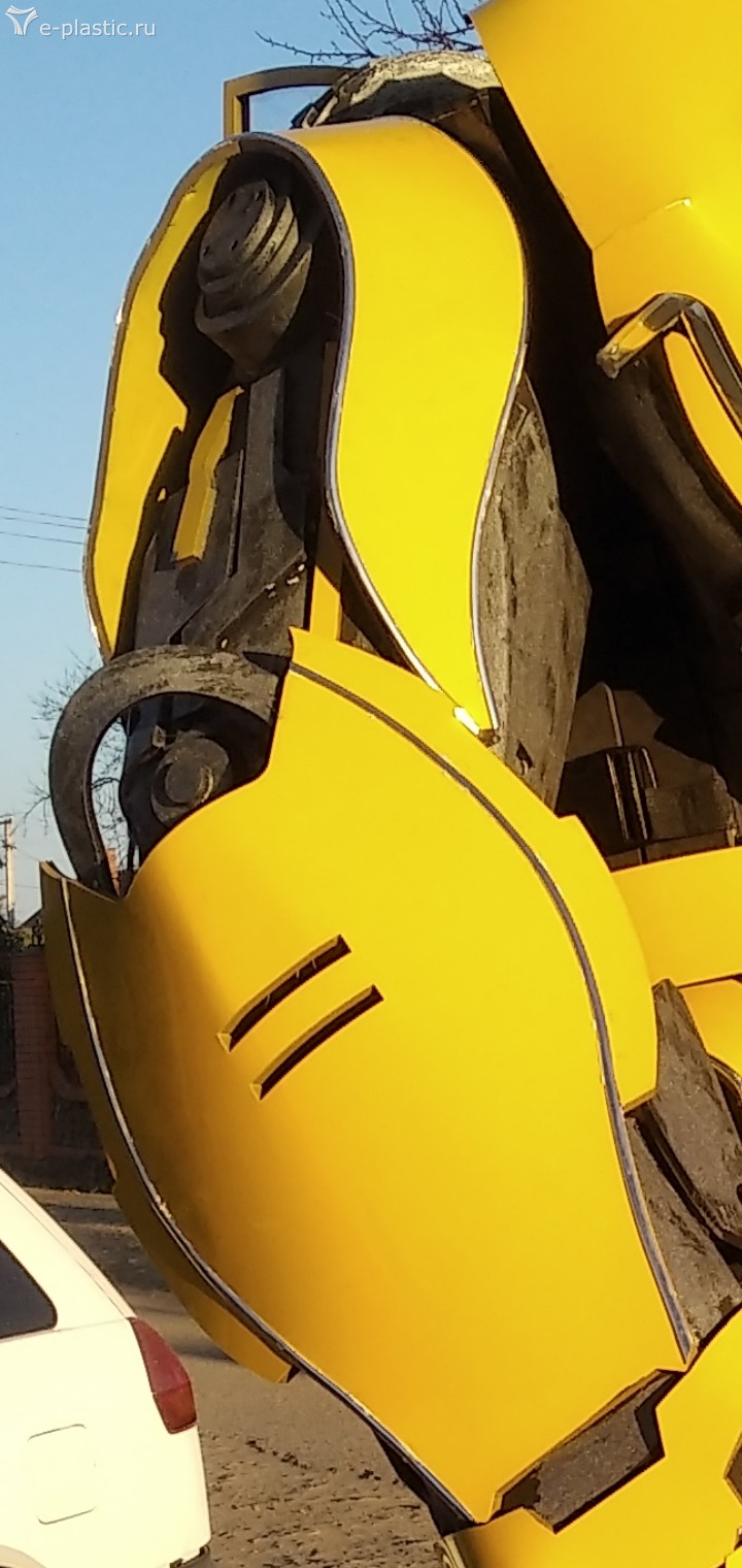

Здравствуйте, помогите опознать пластик (композит). Нижний слой - пенка, предположительно Eva foam, толщиной 7 мм, около 50 шор, верхний слой - глянцевый, не прозрачный , цветной пластик, гибкий, предпожительно ПЭТ. Увидел такой материал на китайской игрушке, к со делению, фото не могу найти. Как найти такой материал? Заранее благодарю за помощь.

Вот фото (Жёлтый) очень похоже на Eva foam ламинированный пластиком

Madprofi писал(а): 21 фев 2022, 16:20Вот фото (Жёлтый) очень похоже на Eva foam ламинированный пластиком
В рекламе обычно используется вспененный ПВХ.

Madprofi писал(а): 21 фев 2022, 16:16 не прозрачный , цветной пластик, гибкий, предпожительно ПЭТ.
Может быть ПЭТ, ПВХ, АБС и даже ПП. Тут надо плясать не от того, что есть, а от того что нужно по свойствам и проще купить. Пока не понятно, что за изделие и как оно будет эксплуатироваться. ПЭТ-лист делают большими объемами, обычно прозрачный, чтобы линию не пачкать цветниной. Цветной чаще всего АБС.

Аааа, так это ж Bumblebee, Семен Семеныч! У меня что-то прицел сбился :) Тогда АБС+ЭВА пена, нечего думать. Красиво, блестит, не царапается, можно всякую печать наносить, пенка хорошо клеится.

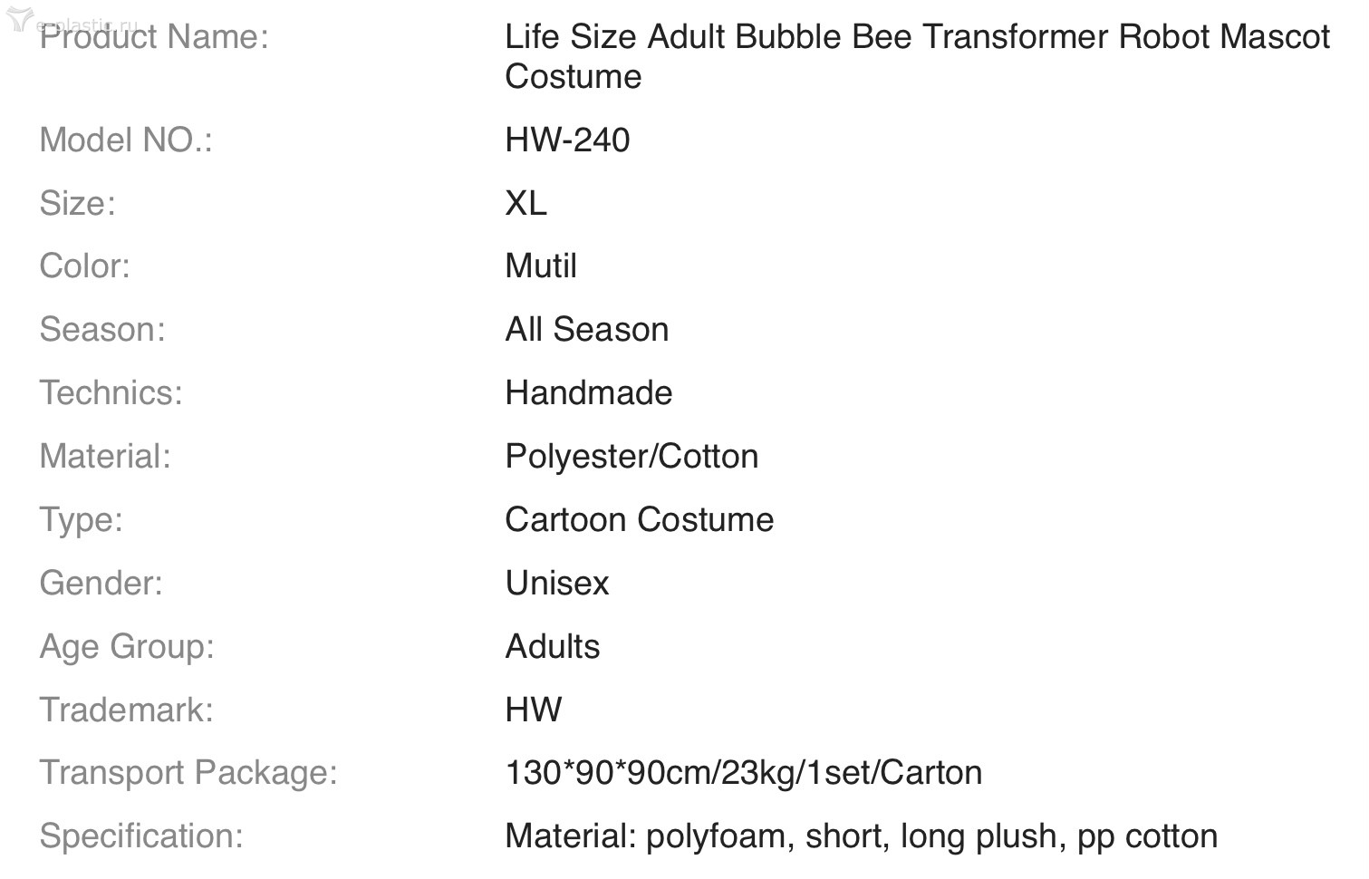

Да, это Жук) я аниматор, хочу построить такого, ибо дорого покупать. Не подскажете маркировку такого материала? Что-то не могу найти в продаже... Он гибкий, на ощупь как бутылочный пластик, а снизу слой эва-пены. Большое вам спасибо!

Если костюм, то по моему там не абс. Просто eva высокой плотности, ламинированный тем же pe.

Жук, потому что трансформируется в фольксваген Жук) а на коврик для йоги не похоже. Там слой пластика где-то 0,5 мм и он как бы приварен. Материал очень гибкий.
