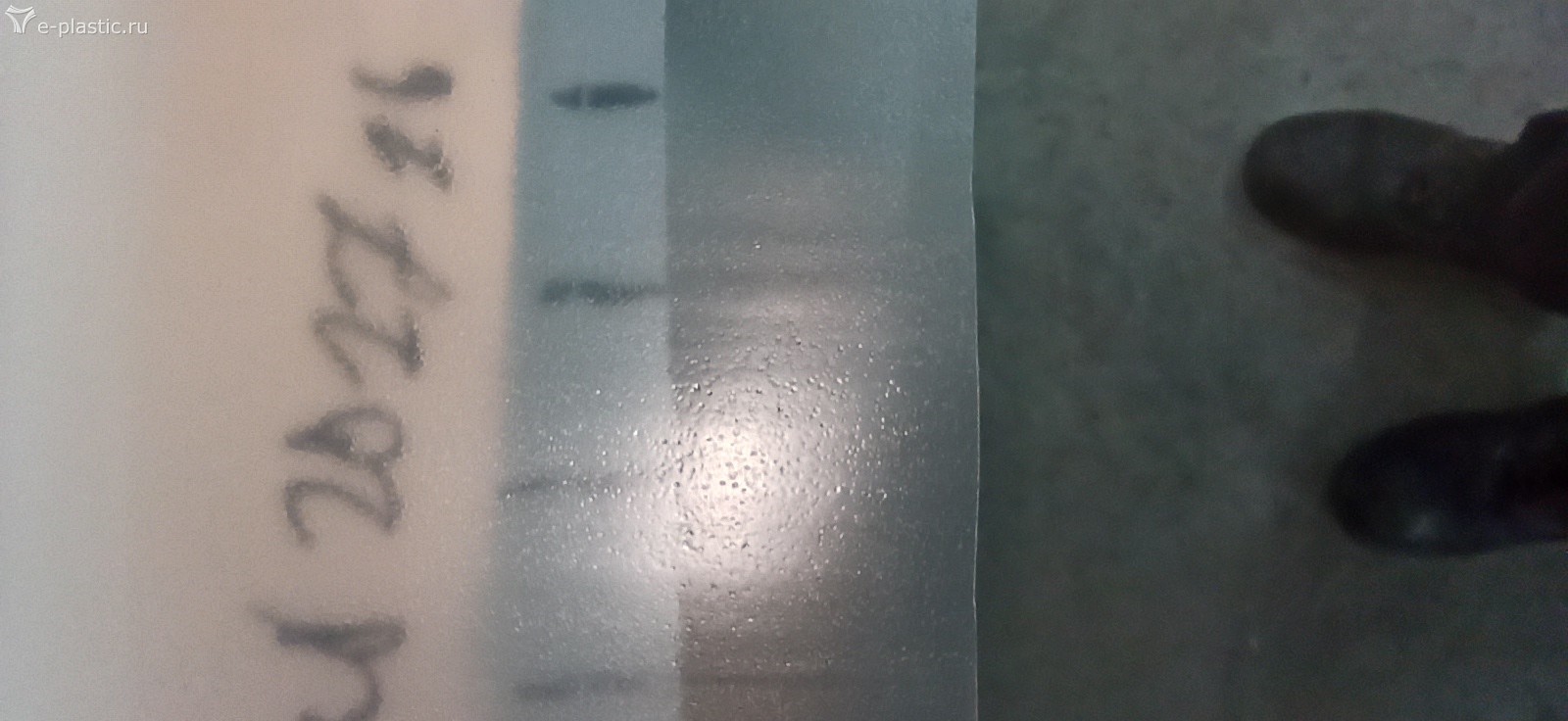

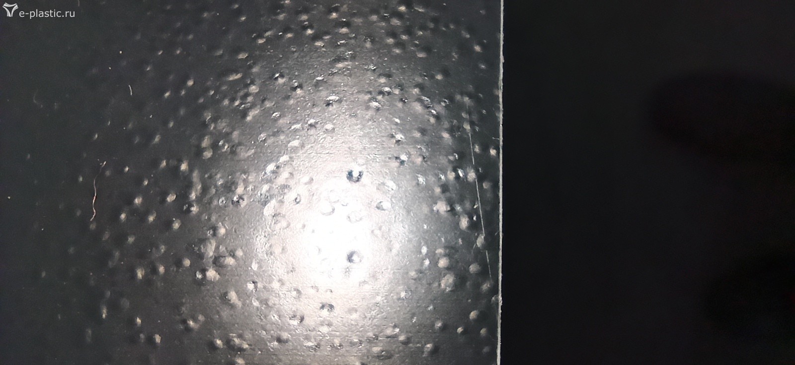

При входе полотна в охлождающую ванну на поверхности полотна образуются пузырьки которые оставляют на поверхности следы (фото)
Температуры сушка 80 экструдер 190/225/230-238/230-238/230-238/230-238/230-238 фильтр 230 доз насос 230-232 фильера 230-235 охлождающая ванна 30-38 ( через дифис указаны диапазоны температур кокие пробовали в разных комбинациях) толщина полотна примерно 320 микрон. Состав 0.5% мел, 7% ПВД остольное ПП
Ну и собственно вопросы:
1- Как это устранить?
2- На сколько это влияет на прочность?

#2 Сообщение Maks42 » 22 фев 2022, 10:04
Возможно это непромесы, непроплавы или гелики от ПВД, попробуйте сделать на чистом 100% ПП.

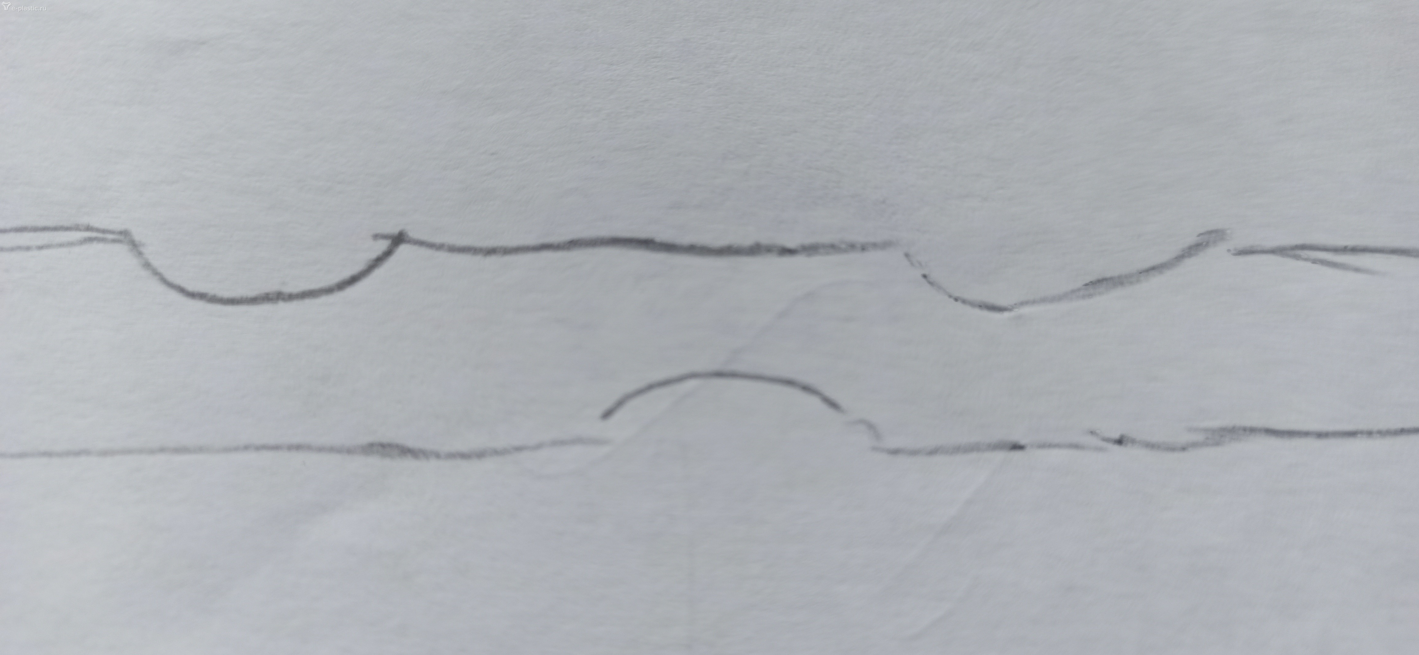

Они появляются именно на входе в воду
На данный момент нет видео
В разрезе это выглядит примерно так

Забыл указать что при температуре ванны порядка 25 градусов дефект поверхности пропадает но ниже 30 градусов начинается коробление полотна(закручивание краёв и заломы на полотне в виде ") "

Причина обноружилась в конструкции охлождающей ванны.
То-есть застойная зона в раёне входа полотна в ванну где температура поднималась до ~70 градусов.
