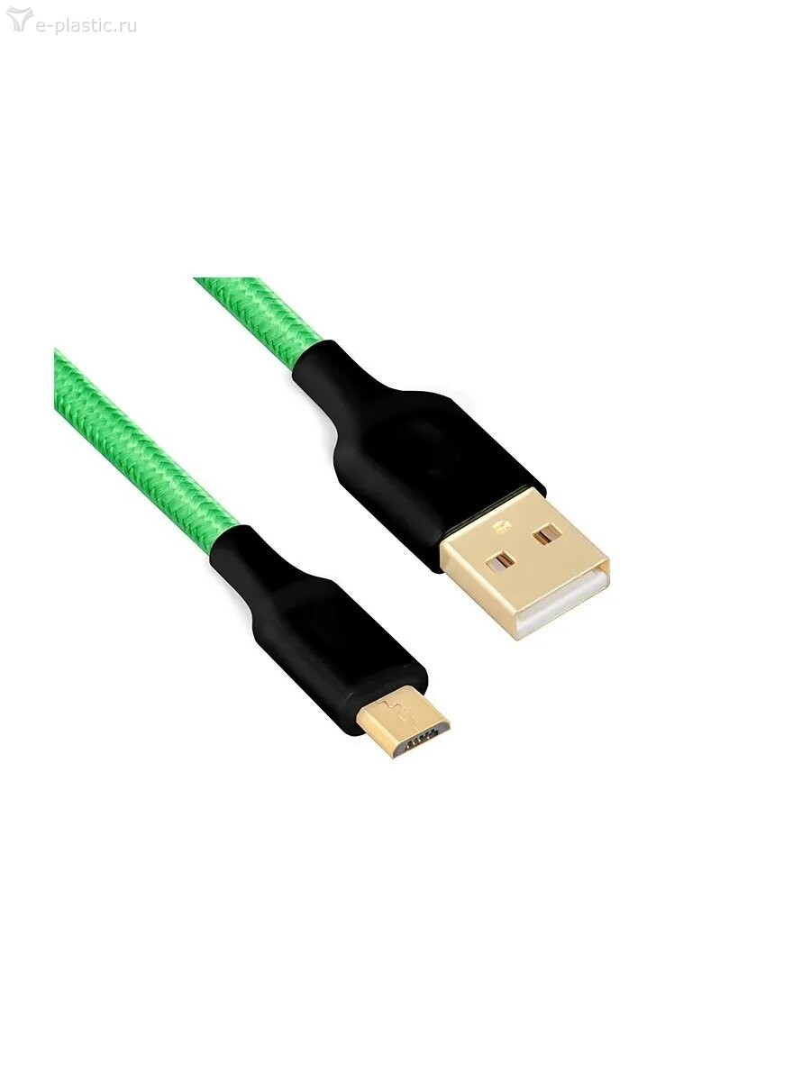

Здравствуйте!
Простите, если не сюда пишу.
Интересуют SEBS, SBS, EVA или ПВХ.
Ищу материал для производства корпусов штекеров micro USB.
Опыт небольшой, но понимаю, что скорее всего ШОР модуль понадобится подбирать.
Прикрепил примерный результат, чего хотим добиться.
Возможно, есть другие материалы, подходящие для моих целей. Буду рад, если что-то предложите.
Корпус должен быть износостойким, непроводящим электричество.
Хочется получить корпус прорезиненный, немного бархатный наощупь.
Изготовление на ручном вертикальном станке.
Если есть возможность, то сориентируйте, пожалуйста, по ценам.
Какая минимальная партия?
Доставляете в Челябинск?
Буду благодарен предложениям и контактам поставщиков.
P.s.: Для теста закажу тестовую партию от 1 кг.
Будет лучше, если поставщик проконсультирует по своему сырью и подскажет по ШОРу, модулю.

Если брать ТЭПы, то цена от 190-250р и выше за кг. Партии вам будут нарабатывать от 500 кг, даже скорее от 1000кг. Если ваш объем даже в теории не дотягивает до такого количества, то лучше брать стандартную марку из постоянного наличия, тогда при определенном везении можно будет покупать от 1 мешка (25 кг).
Твердость по ШОРу можно померить в лаборатории на образцах изделий, чтобы ускорить процесс. Так же учтите что у разных поставщиков одинаковая по паспорту твердость может отличаться на 5 единиц реально... Попробуйте обратиться в Эластоком в СПб.
Если брать ПВХ, то там цена будет ниже за кг, но возни с ним при литье у вас точно будет больше, особенно на ручном станке.
Так же имейте ввиду что бархатистая поверхность это не только свойство материала, но и качество отделки поверхности формы - на поверхности гнезда должна быть соответствующая вашим запросом мелкая шагрень (в простейшем случае она получается после электро-эрозионной или пескоструйной обработки).

Раз пошел разговор про возню с ПВХ :-): то не подскажите, как остальные материалы, из выше представленных мною, могут вести себя в работе?
Какие меньше "дымят" (если можно так выразиться)?

#6 Сообщение СанСан » 27 янв 2022, 19:23
Тэп даёт так называемый софт тач.
Можно краской такого же эффекта добиться.
ПВХ - это немного геморрой.
ТПУ хороший, но дорогой и капризный.
Про сэвилен не скажу...

Хочется сырье менее "дымное", чтобы выделяло меньше запаха в работе.
Помещение не большое, вытяжка слабая. Зимой не очень хочется вытяжку ремонтировать
