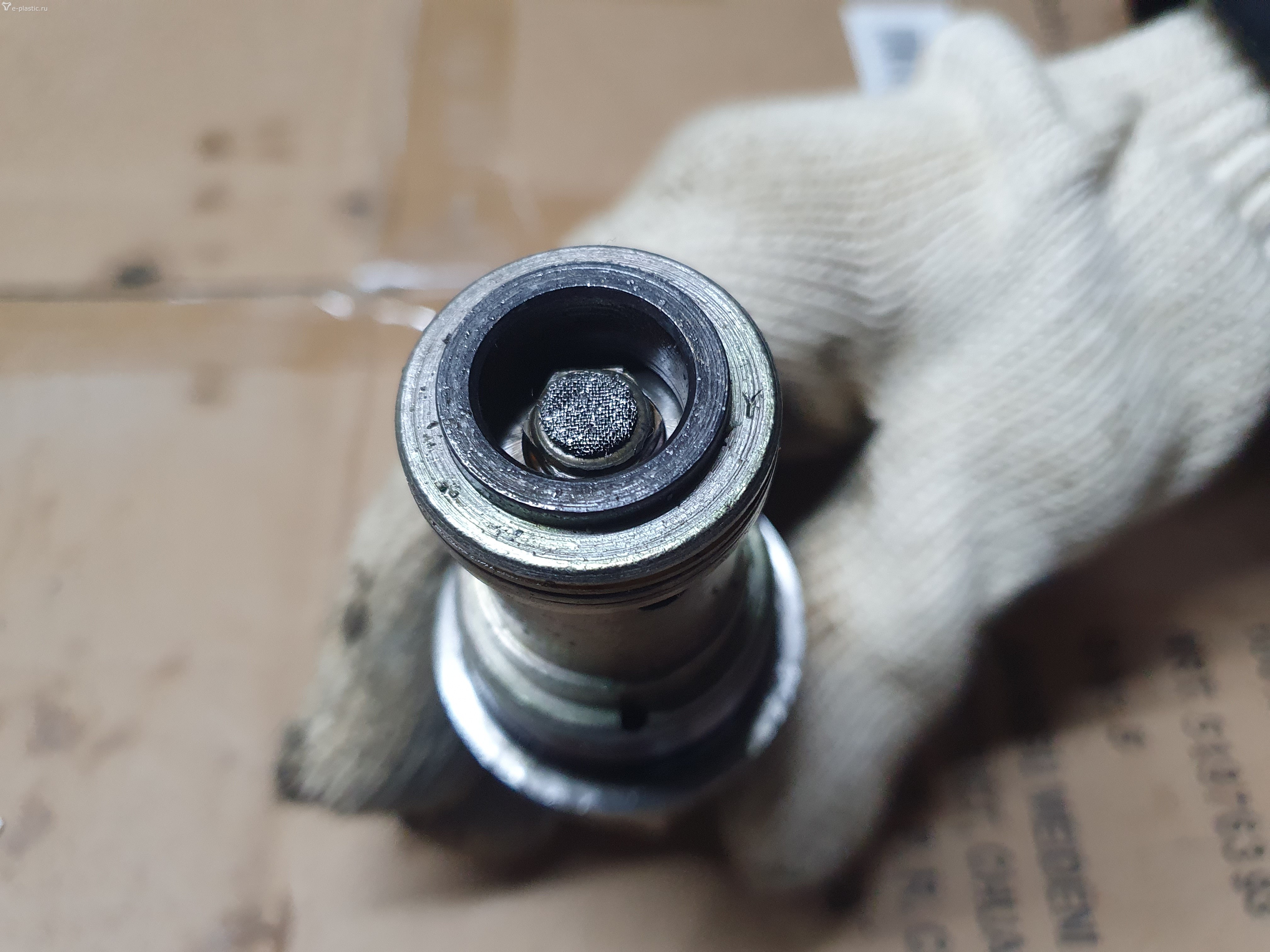

Только разобрался со смыканием вылезли новые косяки. Но ничего, я его доделаю, это уже дело принципа :)
И так, как понятно из темы при работе подливает из-под сопла. При чем часто, но не постоянно... Начал "копать" и обнаружил проблемы с регуляторами VD21 и VD30.
Проблемы следующие:
VD21 - вообще пустой! То есть я его открутил, а внутри ничего.
VD30 - такое впечатление, что стоит не на своем месте, а именно: его номер 10-2.41.02, хотя должен быть 10-2.01.02
Купив кучку запчастей у старого хозяина ТПА, среди них я нашёл регулятор с кодом 10-2.01.02.
План у меня следующий:
1) 10-2.41.02 поставить на место пустого VD21
2) найденный 10-2.01.02 поставить на место VD30
НО, какие еще могут быть причины подлива из сопла? Куда еще смотреть?
Заранее благодарен за ответы!
Следующим постом выложу фотографии плиты и регуляторов о которых написал

#2 Сообщение Fusion » 21 янв 2022, 21:26
Плита с выкрученными регуляторами (для общего понимания где я их снял):
Снятый "пустой" VD21:

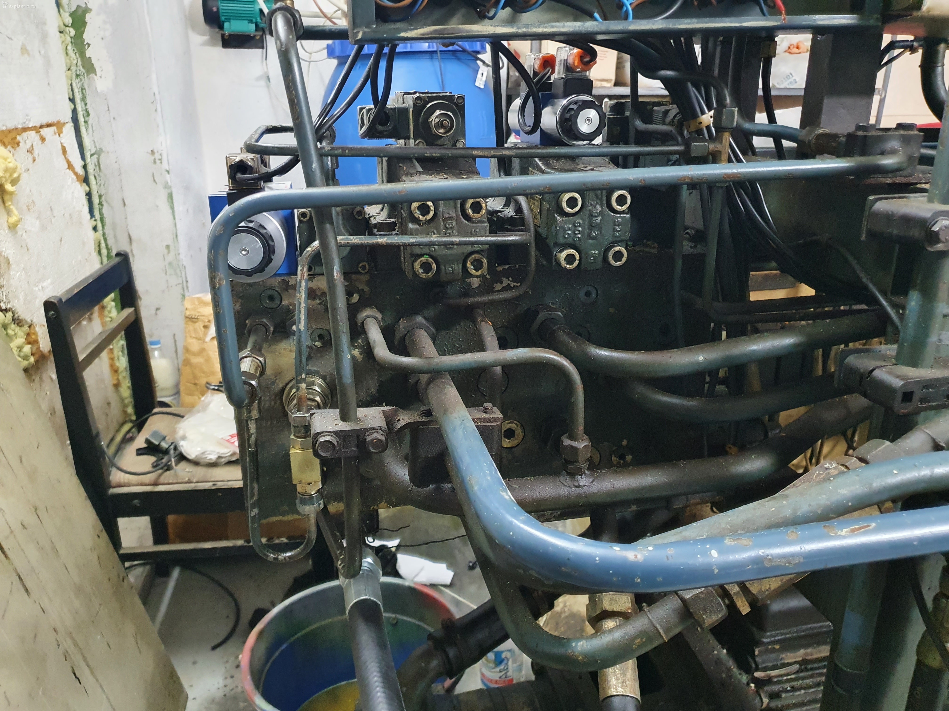

Теперь фото гидроплиты:
А это VR30

#24 Сообщение ЗЮМ » 22 янв 2022, 17:02
Не видно подходящих трубок к цилиндру. Есть там пробка на тройнике не вижу.? Немного по шире захват надо бы. А так ясно что за исполнение ТПА. На вопросы отвечу чуть позже.
Fusion
Сообщения: 57
Зарегистрирован: 05 дек 2020, 09:29
Город: Киев
Re: Kuasy 105/32 подливает из под сопла
#25 Сообщение Fusion » 22 янв 2022, 19:49
ЗЮМ писал(а): 22 янв 2022, 17:02 Не видно подходящих трубок к цилиндру. Есть там пробка на тройнике не вижу.? Немного по шире захват надо бы. А так ясно что за исполнение ТПА. На вопросы отвечу чуть позже.
Пробки на тройнике нету. На фото я стрелками показал следующее:
- желтая стрелка вверх пошло на цилиндр (запирание сопла), вперед (к ТПА) уходит на манометр
- синяя - магистраль запирания сопла (от распределителя)
- зеленая - место подключения реле давления, которое у меня пока отключено
