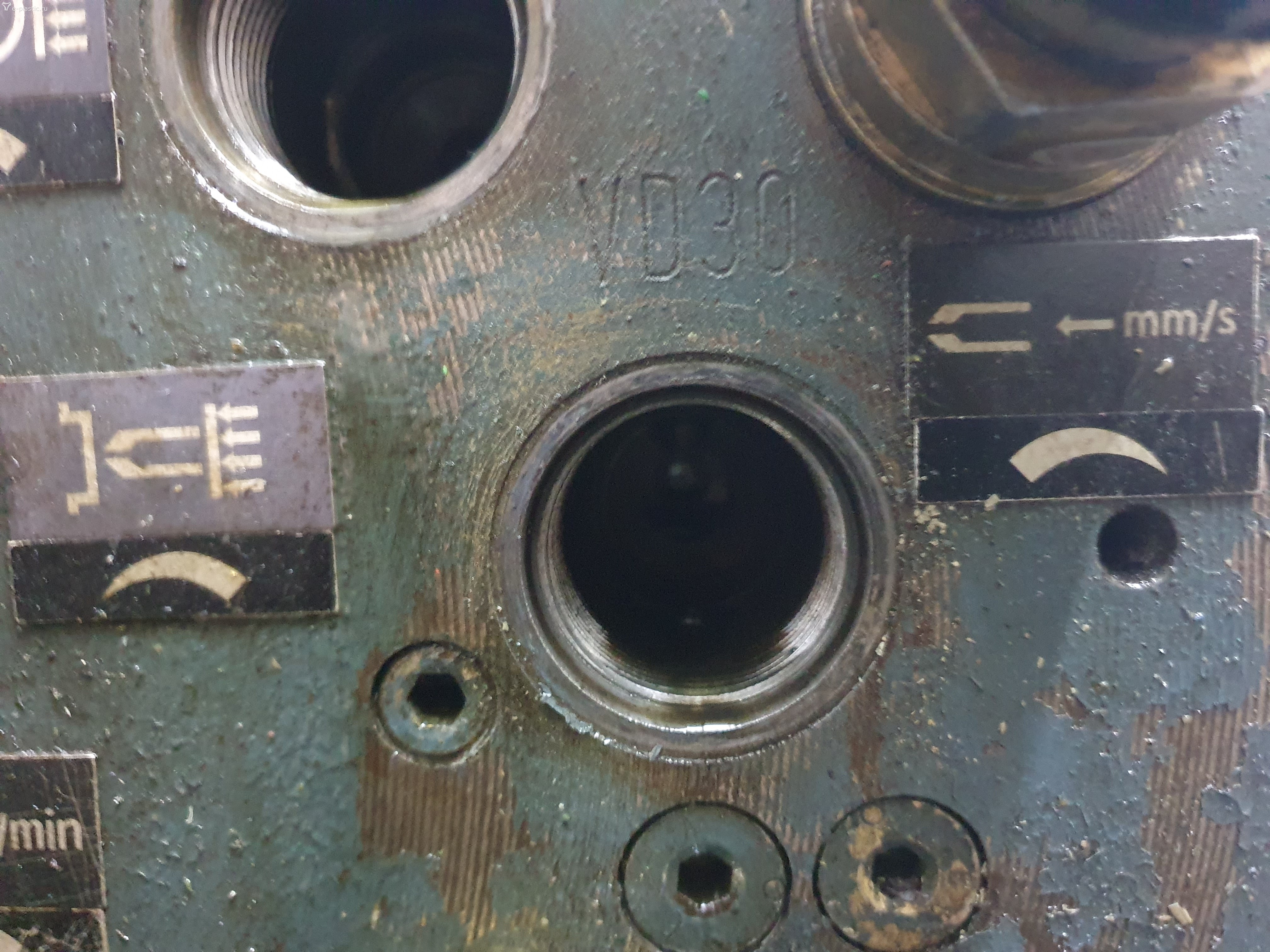

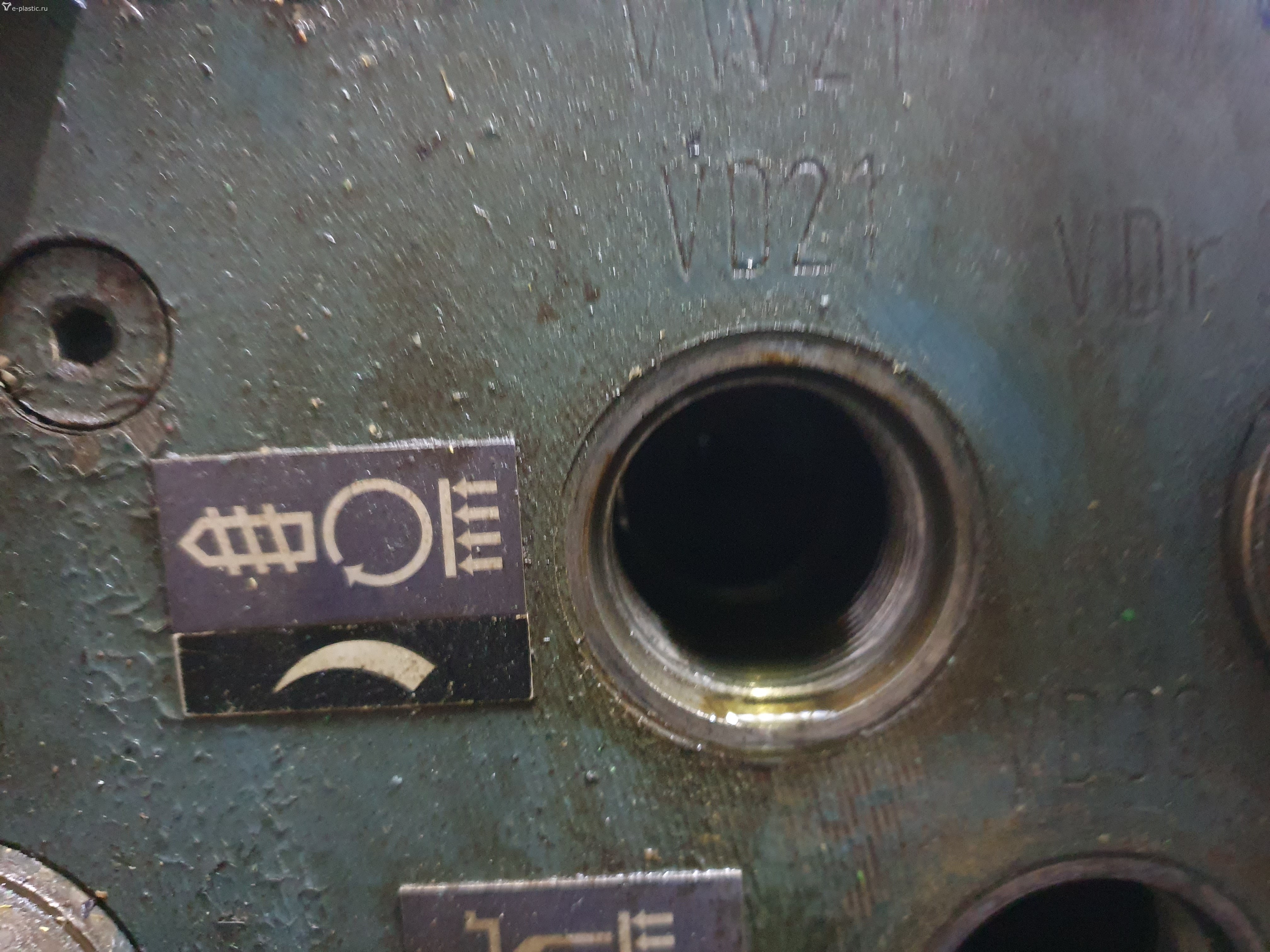

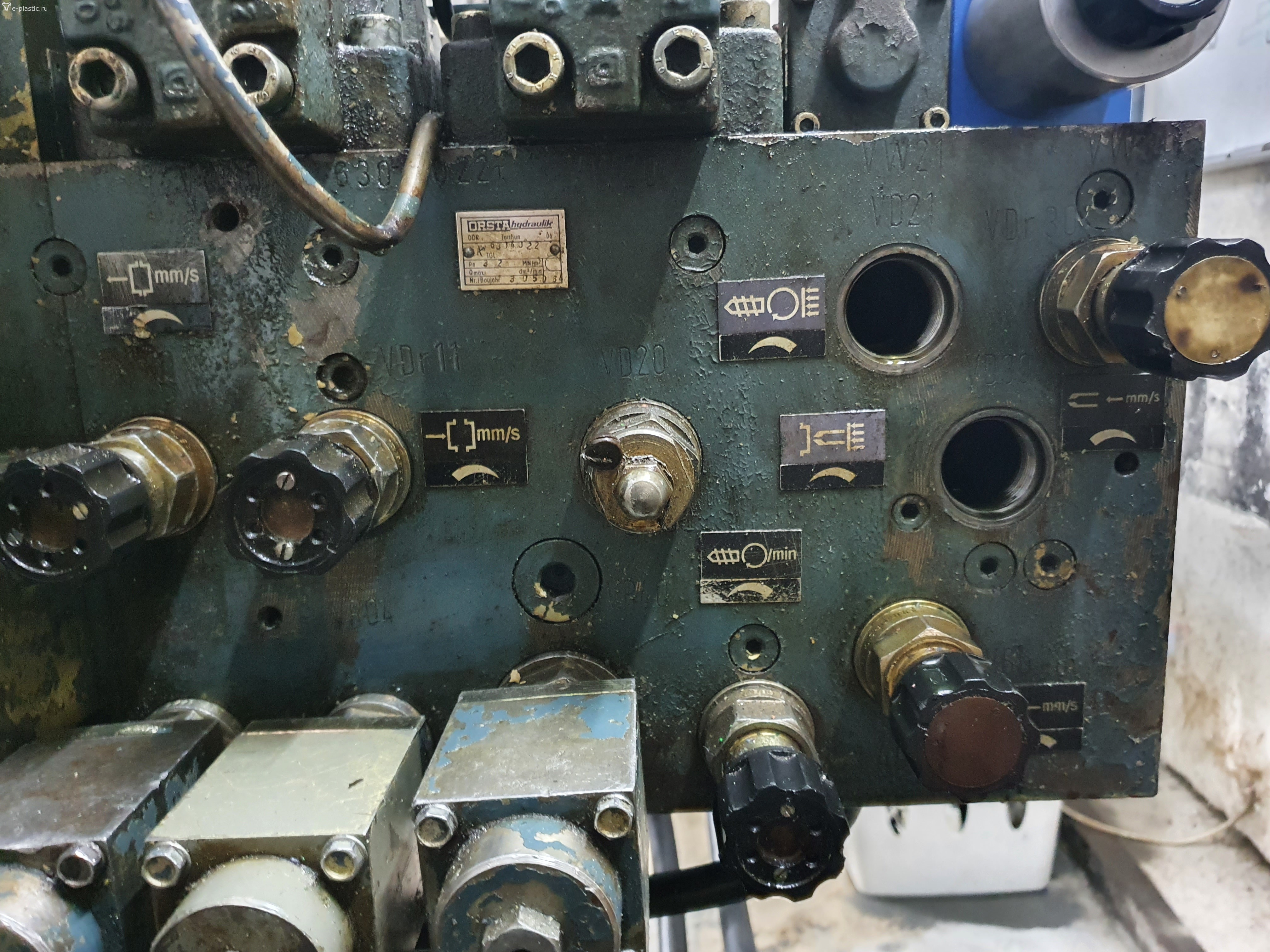

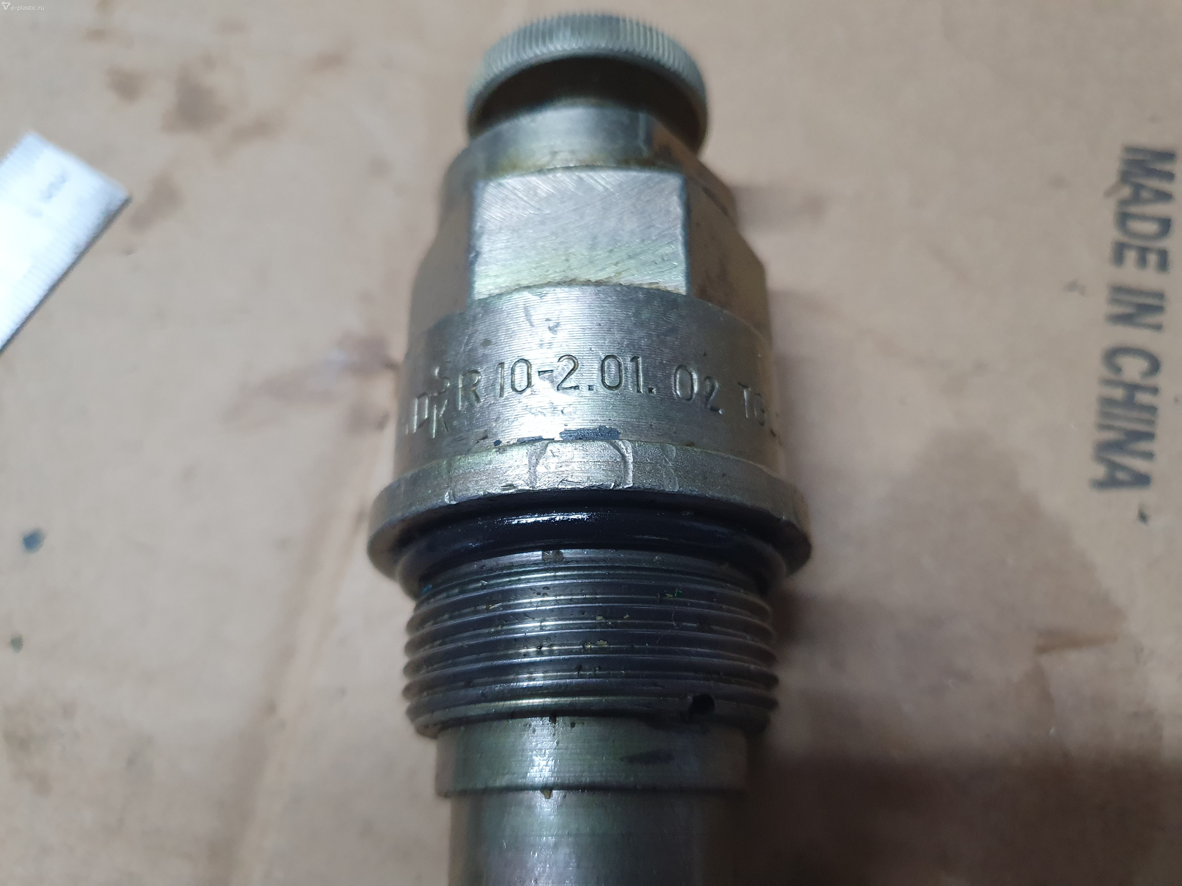

Только разобрался со смыканием вылезли новые косяки. Но ничего, я его доделаю, это уже дело принципа :)
И так, как понятно из темы при работе подливает из-под сопла. При чем часто, но не постоянно... Начал "копать" и обнаружил проблемы с регуляторами VD21 и VD30.
Проблемы следующие:

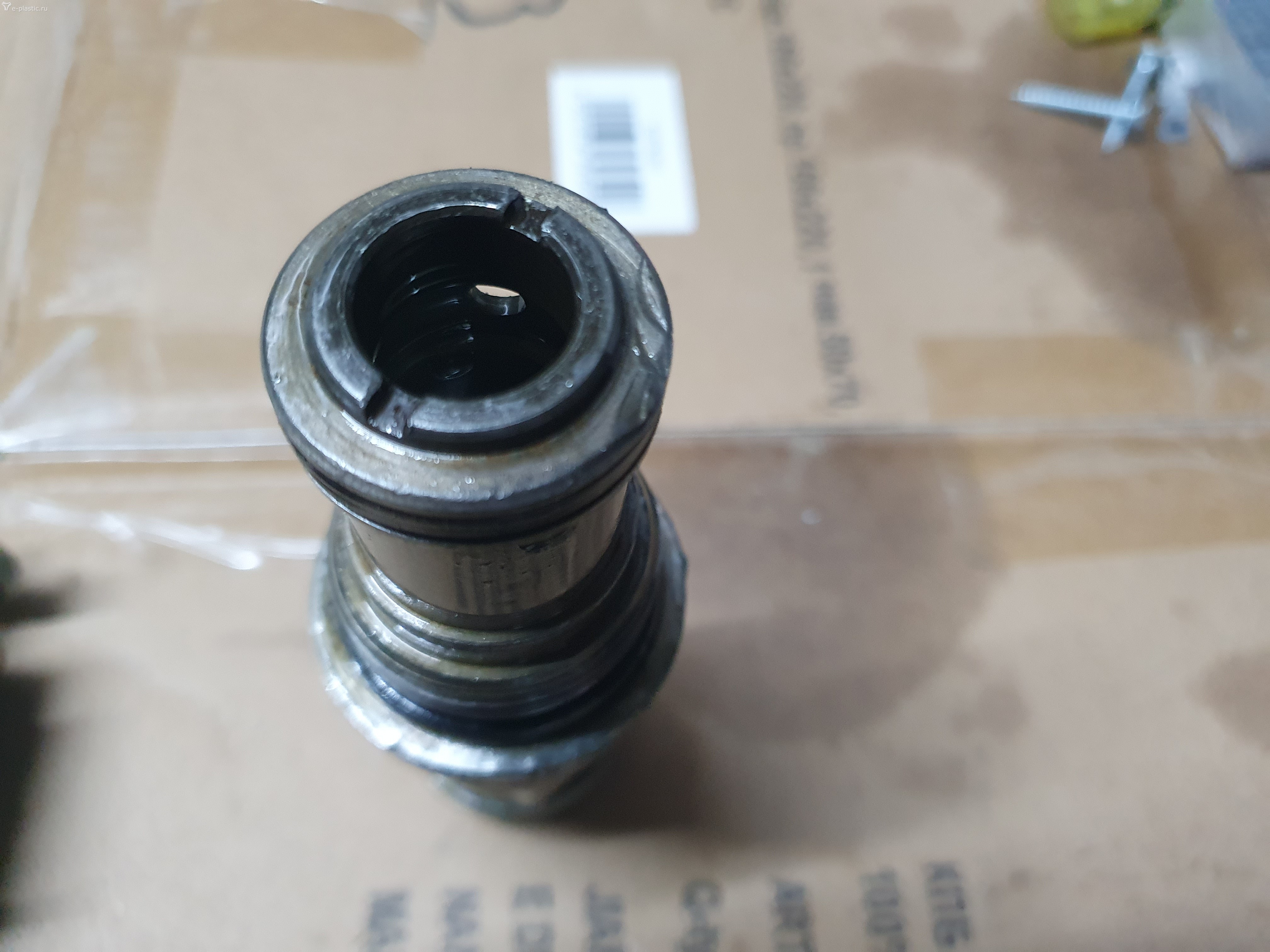

VD21 - вообще пустой! То есть я его открутил, а внутри ничего.
VD30 - такое впечатление, что стоит не на своем месте, а именно: его номер 10-2.41.02, хотя должен быть 10-2.01.02
Купив кучку запчастей у старого хозяина ТПА, среди них я нашёл регулятор с кодом 10-2.01.02.
План у меня следующий:
1) 10-2.41.02 поставить на место пустого VD21
2) найденный 10-2.01.02 поставить на место VD30
НО, какие еще могут быть причины подлива из сопла? Куда еще смотреть?
Заранее благодарен за ответы!
Следующим постом выложу фотографии плиты и регуляторов о которых написал

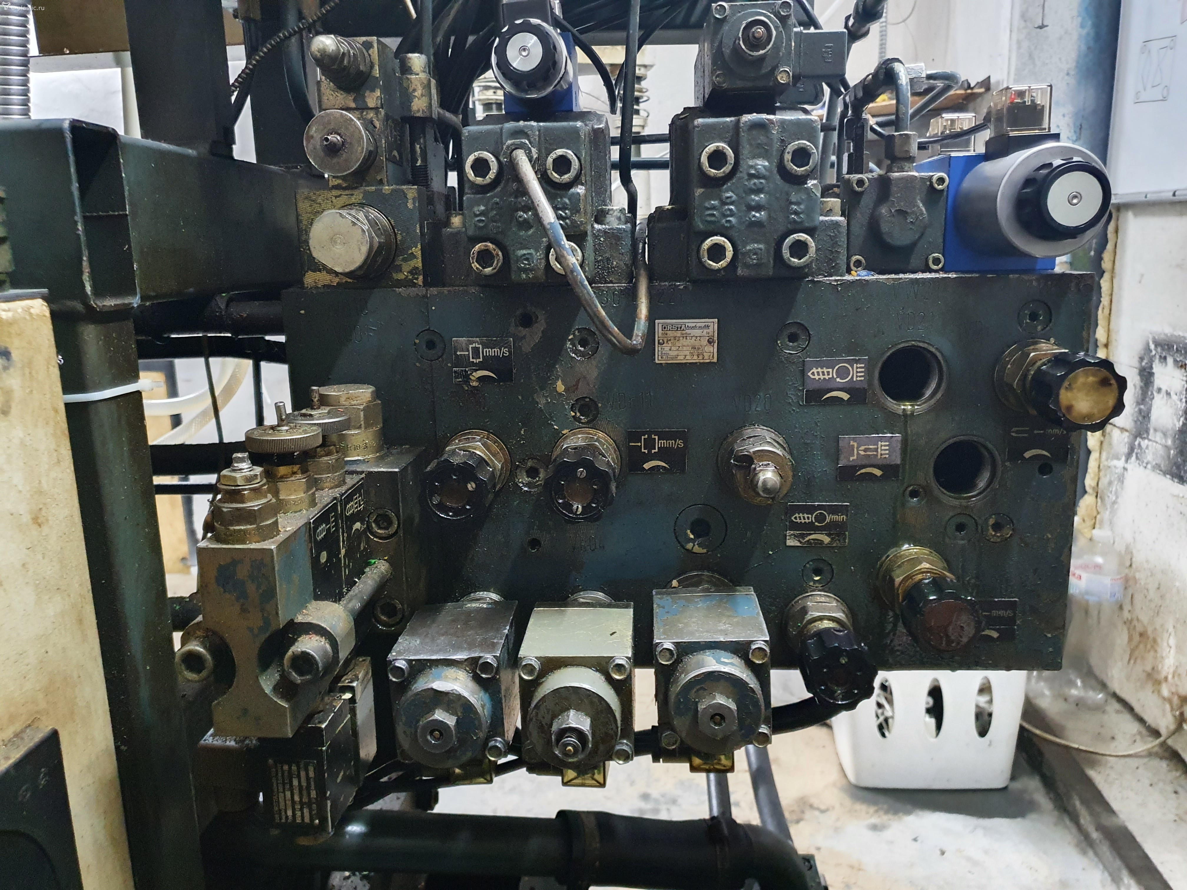

Плита с выкрученными регуляторами (для общего понимания где я их снял):
Снятый "пустой" VD21:

#3 Сообщение Fusion » 21 янв 2022, 21:28

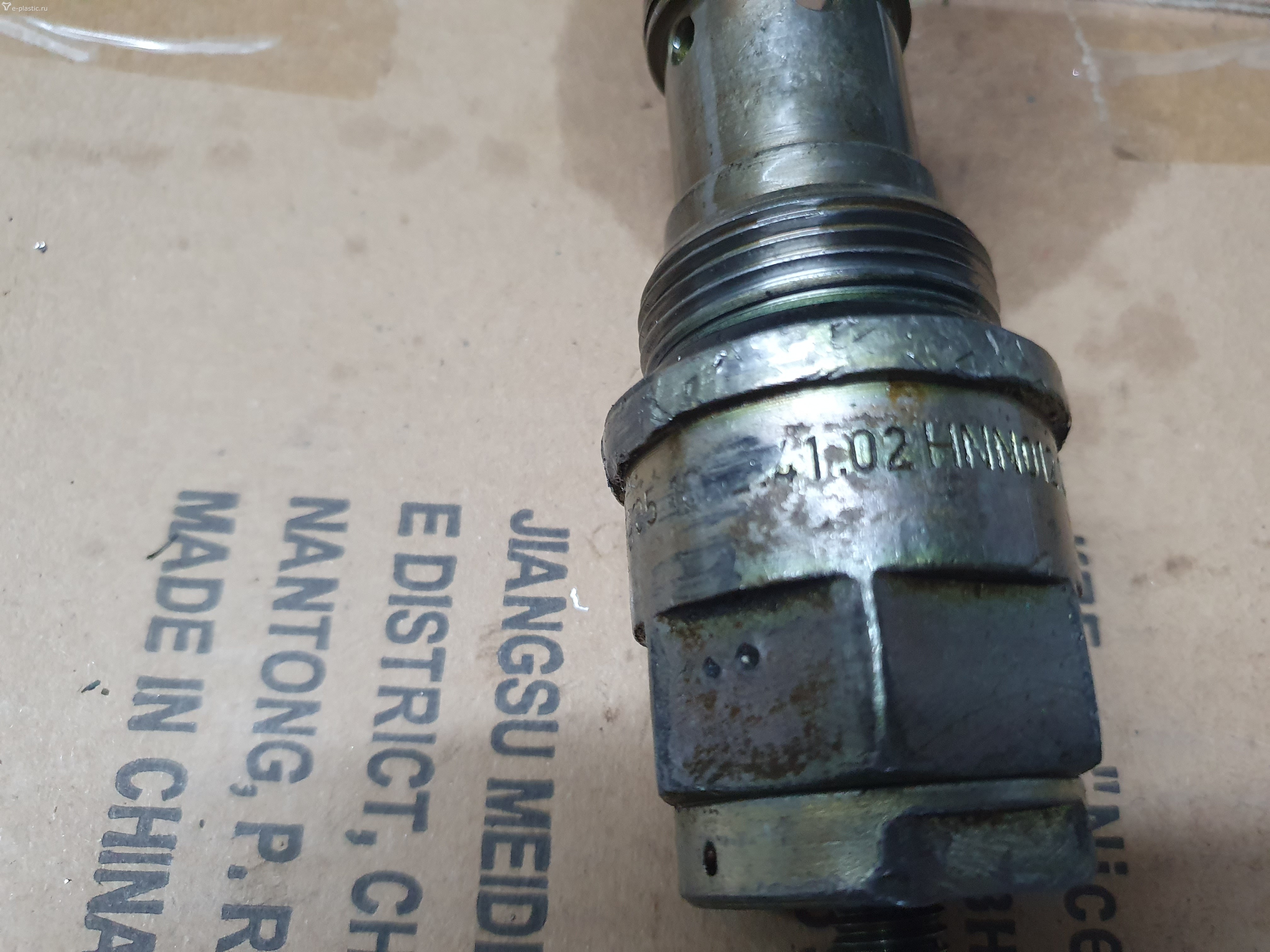

Найденный 10-2.01.02 для установки на место VD30

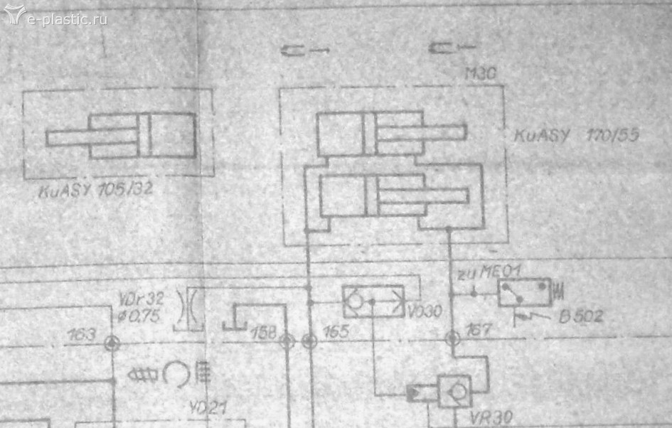

Судя по вот этому куску схемы, мне врезаться нужно не в штоковую полость цилиндра. На 105/32 цилиндр развёрнут относительно 175.
Более того, его можно установить параллельно датчику В502.
Правильно?

Обратный клапан запирания сопла - это что за зверь? Какая его маркировка на схеме, не подскажете?
Сообщения: 5753
Re: Kuasy 105/32 подливает из под сопла
#19 Сообщение ЗЮМ » 22 янв 2022, 10:01
VR30. Я за руль и в снежную стихию. Если что Муланур подскажет. Далее в плане диагноз цилиндра, обратного клапана, жиклера, челночного клапаночка. Все после тестов с манометрами. О VD 21 пока забудем это другая история.

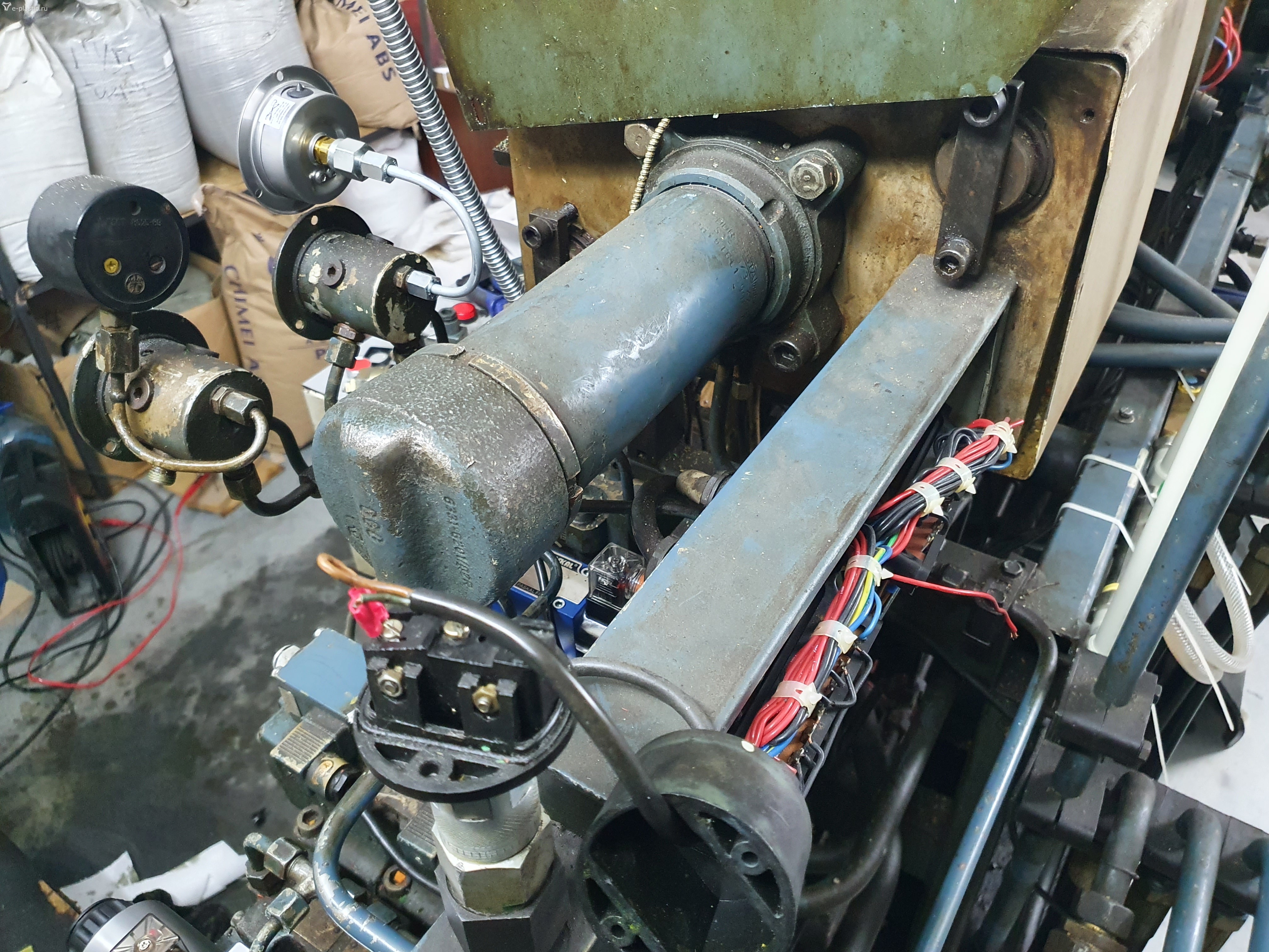

#22 Сообщение Fusion » 22 янв 2022, 14:15

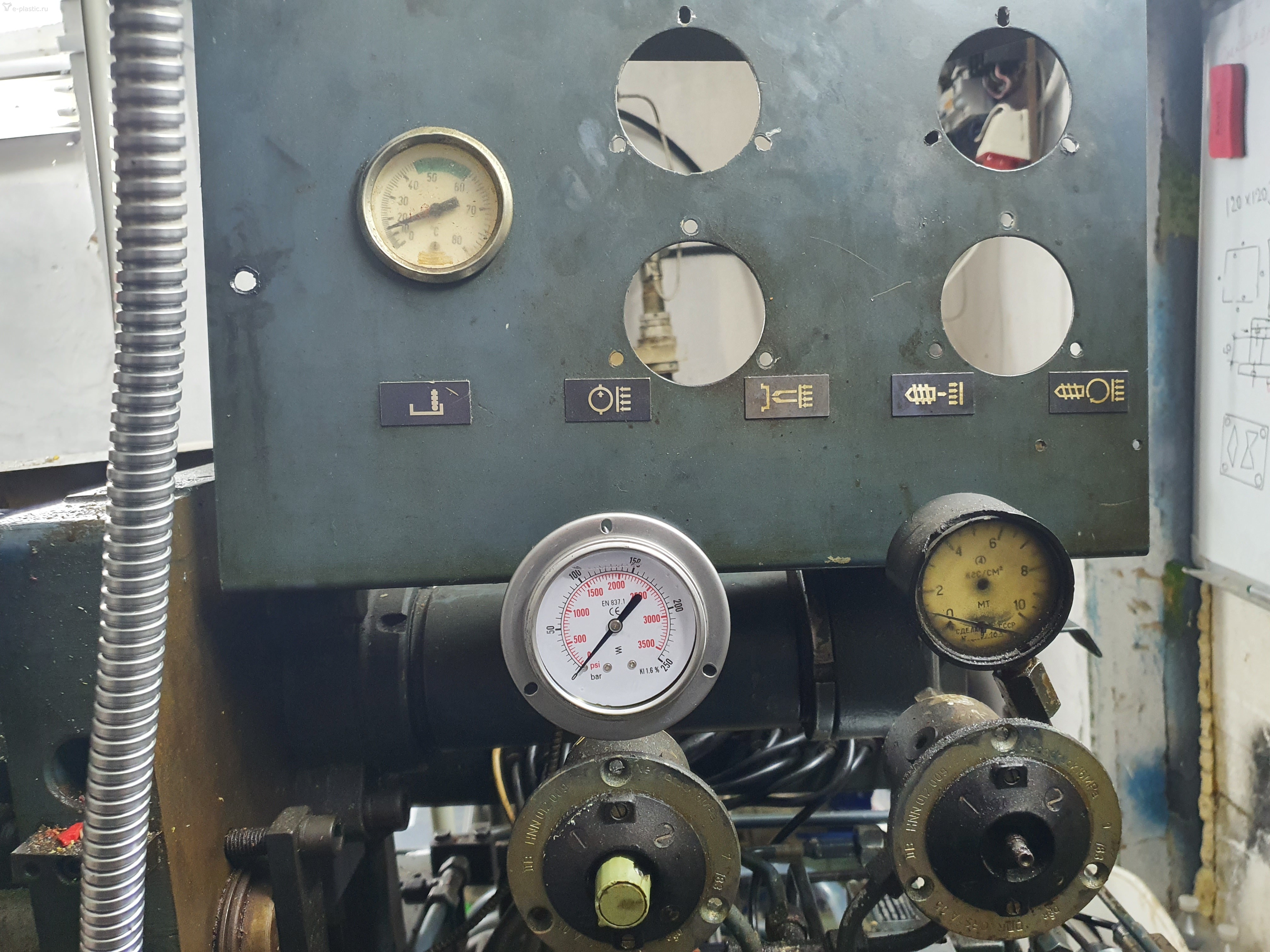

Как оказалось, у меня выведено давление подпора на один из манометров (как раз тот, что я заменил)
Вот тут на фото видно (панель просто приставлена сверху, так как еще не все работы там проделаны)
Если я правильно понял, то левый манометр, при повороте ручки на нижний правый рисуночек как раз покажет искомое давление.
Вопрос: нужно ли ставить его отдельно для постоянного мониторинга? Это удобней? Манометры уже в пути, так что поставить смогу...

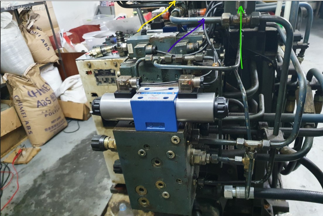

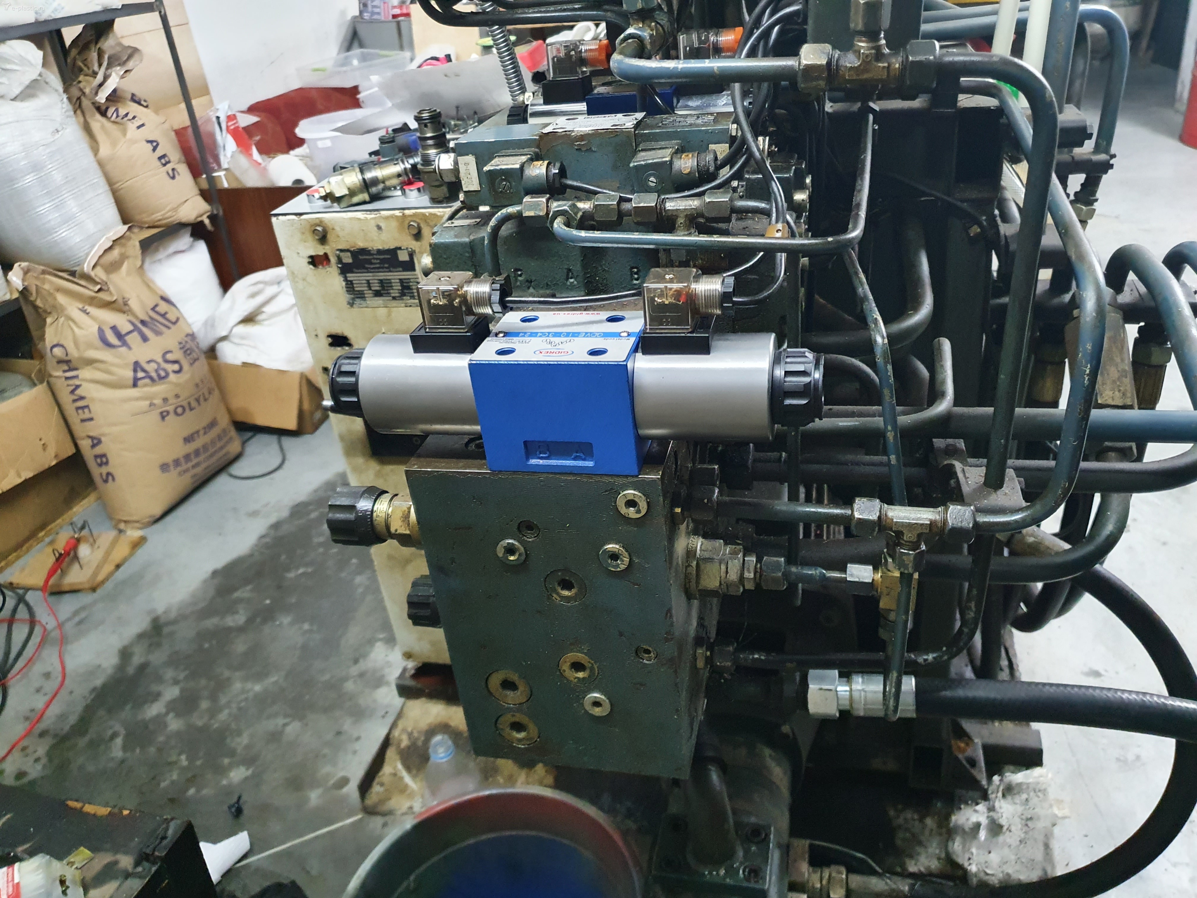

Теперь фото гидроплиты:

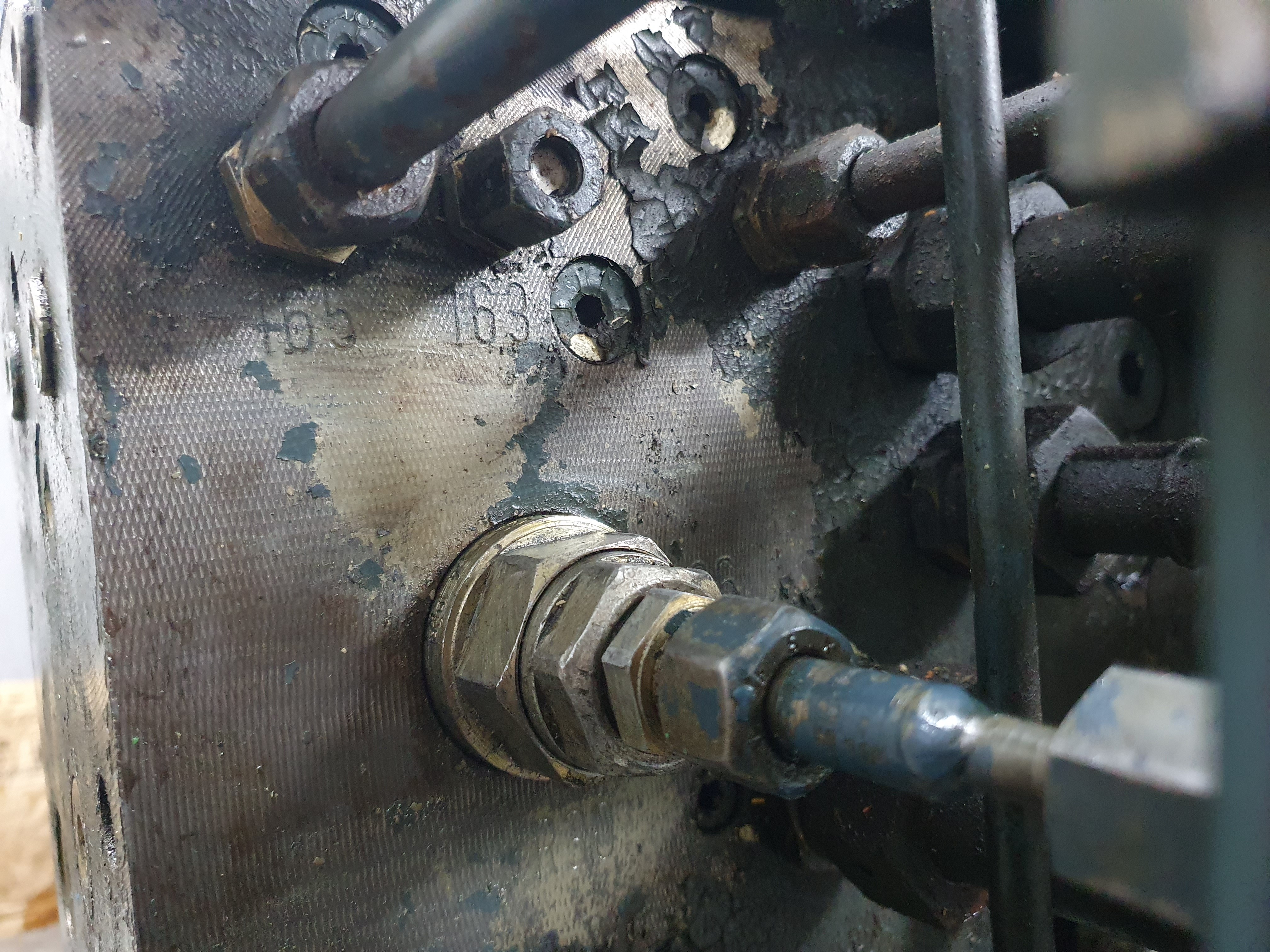

А это VR30
Сообщения: 5753
#24 Сообщение ЗЮМ » 22 янв 2022, 17:02
Не видно подходящих трубок к цилиндру. Есть там пробка на тройнике не вижу.? Немного по шире захват надо бы. А так ясно что за исполнение ТПА. На вопросы отвечу чуть позже.

#25 Сообщение Fusion » 22 янв 2022, 19:49
ЗЮМ писал(а): 22 янв 2022, 17:02 Не видно подходящих трубок к цилиндру. Есть там пробка на тройнике не вижу.? Немного по шире захват надо бы. А так ясно что за исполнение ТПА. На вопросы отвечу чуть позже.
Пробки на тройнике нету. На фото я стрелками показал следующее:
- желтая стрелка вверх пошло на цилиндр (запирание сопла), вперед (к ТПА) уходит на манометр
- синяя - магистраль запирания сопла (от распределителя)
- зеленая - место подключения реле давления, которое у меня пока отключено

Fusion писал(а): 22 янв 2022, 14:15 Как оказалось, у меня выведено давление подпора на один из манометров (как раз тот, что я заменил)
Давайте применять общепринятую терминологию. Что вы понимаете под словом подпор? С права шильдик с нарисованным соплом, он покажет настройку давления прижима сопла только в момент включения э/м 271. В момент впрыска не покажет ничего. С лева шильдик изображает насосное давление, давление в общей системе. Вернёмся назад. Чтобы видеть давление в цилиндре прижима сопла с момента его появления до конца набора материала и что с ним происходит. Врезаем манометр в полость прижима сопла значит в поршневую полость, вижу три варианта: 1) Выкручиваешь 502-й вместо него штуцер ( токарь) с манометром. 2) снимаешь нужную трубку ввариваете переходник под манометр останется на постоянной основе и будет всегда под контролем, это удобно. 3) Сверлишь заднию крышку цилиндра дрелью сверлом либо под переходник штуцер под манометр либо сразу под манометр. Можно снять свинтить заданию крышку выбрать место под сверловку, что бы не навредить. И в настольном сверлильном станке просверлить. Или дрелью. Чугун сверлится хорошо. Лучше нарезать коническую резьбу. Что б потом не подтекало масло. Я сверлил и метрику 12х1,5. Мотал фумку и нормально. Манометр нужен. Иначе репу чесать часто придётся, почему заливает обогреватели? Выбирай. Есть токоря механичка рядом? Или мастеровой дядька. Или сам. Манометры могу быть с дюймовой резьбой. Вроде 3/8". Я с этим не заморачиваюсь. Беру манометр несу к наждаку, снимаю немного до ф11,8 , беру плашку зажимаю в тиски и вкручиваю манометр нарезая резьбу 12х1,5. Не всегда есть переходники. На ТПА ГДР не бывает дюймовых резьб. Так что имей в виду какая резьба? Задолбал этот смартфон с корявым написанием, исправлять много приходится. :ps_ih:

#28 Сообщение Fusion » 23 янв 2022, 10:17
ЗЮМ писал(а): 23 янв 2022, 09:15 Можно вычислить технологическую пробку на блоке и ввернуть переходник штуцер с манометром в блок.
Может я не правильно объяснил. Но у меня на манометр есть выход из этой части цилиндра, что отвечает за прижим сопла. По сути эта трубка соединяет реле давления, вход в цилиндр и выход на манометр. Просто мне нужно поставить отдельный манометр для удобства. То есть, я отсоеденю трубку от переключателя перед манометром и подключу манометр напрямую. Ничего больше с этим делать не нужно. Дальше нужно только диагностировать.

#30 Сообщение Fusion » 23 янв 2022, 11:00
ЗЮМ писал(а): 23 янв 2022, 10:30 Пририсуй на схеме этот вариант и пришли. Сомневаюсь я. Если имеется в виду точка (zu ME 01) тогда согласен.
На схеме выше, это точка 167, которая напрямую связана с zu ME01.
