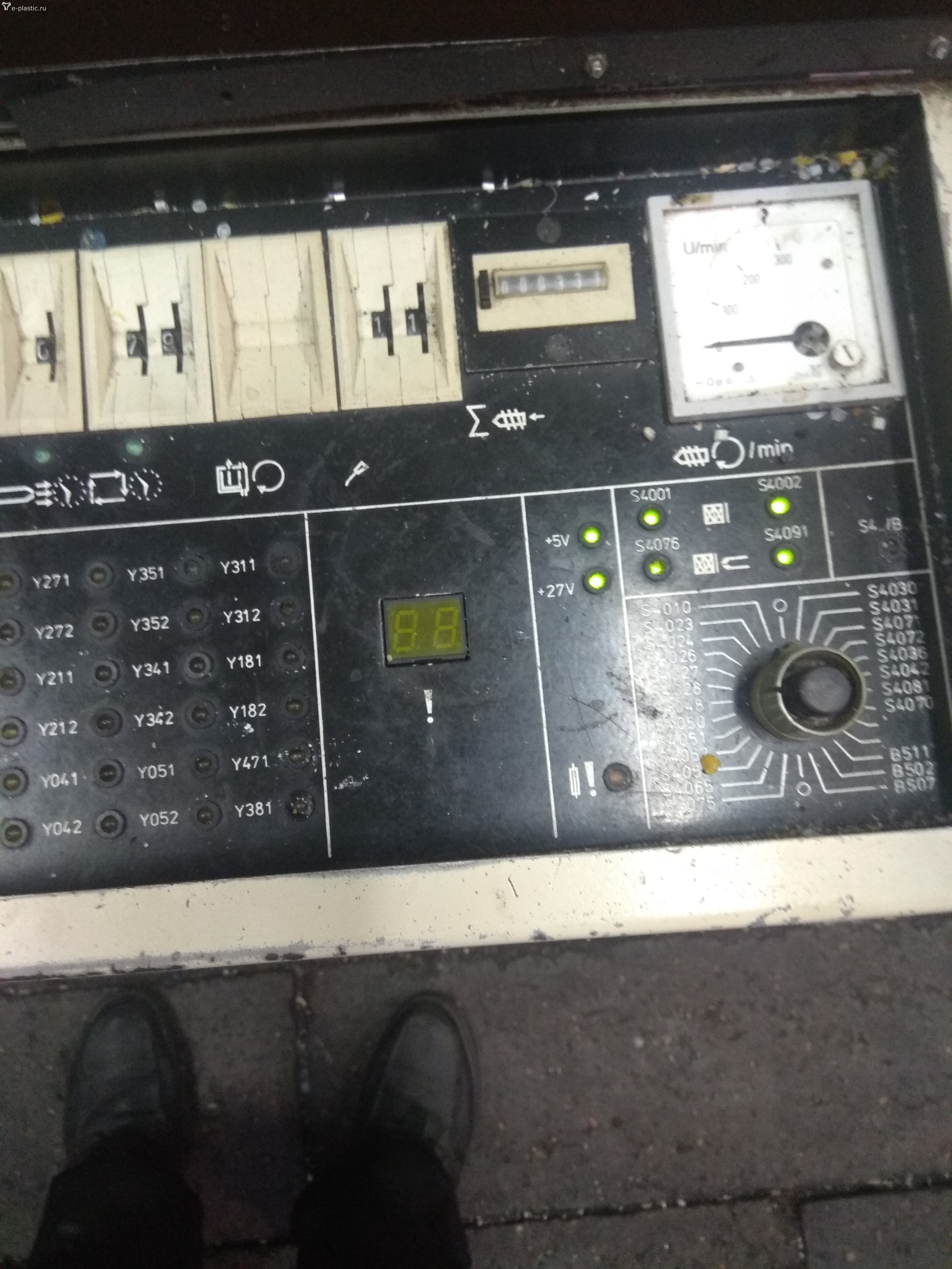

#1 Сообщение Val0266 » 17 дек 2021, 02:07
Всем привет. У нас в городе осталась единственная Kuasy 400-100. Уже прям не охота руки в нее совать, раза 3 списать пора было. Однако хозяин чуть не на коленях умоляет починить ее. Ну лирики хватит. Собственно проблема очень дурацкая. Включаешь насос, все питания норм. Режим "ручной", ничего не трогаю, сама собой включится смазка, может на 1 сек, может на 10 сек. Потом может загрузка включиться, причем четко нужная комбинация магнитов. Потом может размыкание формы, опять таки нужная комбинация магнитов. Короче по магнитам цветомузыка полная! Закономерность отсутствует. Все схемы есть. Ну опыт ремонта, само собой, тоже. Часок повозился, правда из КИП был только мультиметр цифровой. Результата не получил никакого. В следующий раз осциллограф возьму. Вроде бы напрашивается мысль, с питаниями не все ладно... Кто что посоветует? Возможно, кто нить такую картину наблюдал? Как лечили? Буду благодарен всем.

Кароч,очень приятно, что откликнулись. В понедельник поеду к заказчику, зафоткаю. И еще сделаю видео, правда пока не знаю, удастся здесь его выложить или нет. Ну найду способ его вам показать.
2 самых плохих неисправности бывает:
1. Такая, которая проявляется раз в сутки, или реже.
2. Как у меня, все дрожит моргает и пляшет. :sh_ok:

Удалось сегодня все починить. Как я и предполагал в самом начале, дело было в питании. А именно 5 В. Побольше полгода назад я сменил там блок питания на китайский 5 В 10 А. Сегодня стал проверять осциллографом, а там пульсации. В пределах 0.2 В. Видимо этого достаточно было для нестабильной работы плат. Вскрыл БП. В нем по выходу 3 конденсатора по 1000 мкФ. Выпаял, измерил, все в районе 1000 и были. Поставил 2 шт по 2200 мкФ. 3-й на 1000 оставил. Все стало норм. Вот такие сюрпризы из поднебесной! Всем спасибо за ответы. Ниже фотки выложил, как там все выглядит. Хотя ничего интересного и нет. :-)
Val0266
Сообщения: 176
Город: Арзамас
Благодарил (а): 9 раз
Поблагодарили: 12 раз
Re: Снова про Kuasy
#17 Сообщение Val0266 » 20 дек 2021, 23:19
Больше 5-ти фоток нельзя вставить...
Val0266
Сообщения: 176
Город: Арзамас
Re: Снова про Kuasy
#18 Сообщение Val0266 » 20 дек 2021, 23:21
Ну и последние...
