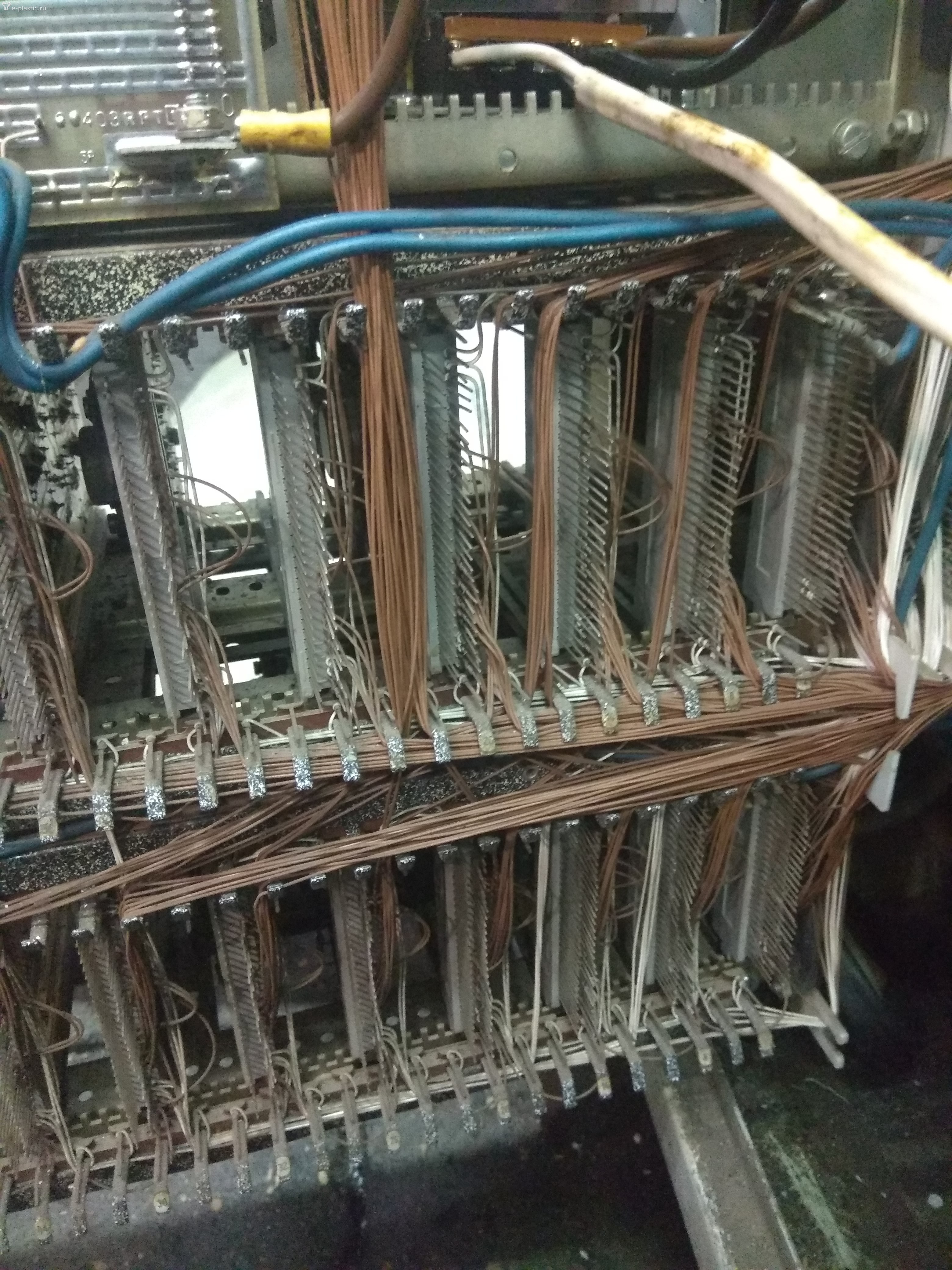

Всем привет. У нас в городе осталась единственная Kuasy 400-100. Уже прям не охота руки в нее совать, раза 3 списать пора было. Однако хозяин чуть не на коленях умоляет починить ее. Ну лирики хватит. Собственно проблема очень дурацкая. Включаешь насос, все питания норм. Режим "ручной", ничего не трогаю, сама собой включится смазка, может на 1 сек, может на 10 сек. Потом может загрузка включиться, причем четко нужная комбинация магнитов. Потом может размыкание формы, опять таки нужная комбинация магнитов. Короче по магнитам цветомузыка полная! Закономерность отсутствует. Все схемы есть. Ну опыт ремонта, само собой, тоже. Часок повозился, правда из КИП был только мультиметр цифровой. Результата не получил никакого. В следующий раз осциллограф возьму. Вроде бы напрашивается мысль, с питаниями не все ладно... Кто что посоветует? Возможно, кто нить такую картину наблюдал? Как лечили? Буду благодарен всем.

KuASy 400 не попадались. Судя по описанию, проблема может заключаться в переменном контакте одной из шин питания. Также возможно к.з. в монтаже накруткой, если применён этот вид монтажа. С течением времени изоляция провода продавливается гранями выводов. Выложите фото электроотсека, обратной стороны "корзины", ну и тип плат.

Совершенно согласен. Монтаж у этих аппаратов ( корзина с электроникой ) это отдельная тема, ещё тот геморрой. И платы хорошенько почистите кисточкой, на их разъёмы внимание обратите.

На настоящий момент не имеет значения модификация машины. Все равно корзины с платами во всех одинаковые, по крайней мере одинаковых годов выпуска. Накрутка - достаточно надежный вид монтажа, и немцы красиво укладывали, нигде провода не касаются ножек разъемов. При том, если бы даже так было, вероятно какой либо разряд на шине слипся, полная команда на выход не выдалась бы. Например, загрузка - сразу 3 магнита соответственно заданной скорости загрузки по переключателям. Или впрыск - и исполнительный магнит, и все нагузочные. Фотки выложу в понедельник вечером. Постараюсь сделать максимально качественно.
[/quote]
На платы смотрел, все чисто. Даже масляной пленки нет. Разъемы тоже вроде норм.

Удалось сегодня все починить. Как я и предполагал в самом начале, дело было в питании. А именно 5 В. Побольше полгода назад я сменил там блок питания на китайский 5 В 10 А. Сегодня стал проверять осциллографом, а там пульсации. В пределах 0.2 В. Видимо этого достаточно было для нестабильной работы плат. Вскрыл БП. В нем по выходу 3 конденсатора по 1000 мкФ. Выпаял, измерил, все в районе 1000 и были. Поставил 2 шт по 2200 мкФ. 3-й на 1000 оставил. Все стало норм. Вот такие сюрпризы из поднебесной! Всем спасибо за ответы. Ниже фотки выложил, как там все выглядит. Хотя ничего интересного и нет. :-)

#17 Сообщение Val0266 » 20 дек 2021, 23:19

Val0266 писал(а): 20 дек 2021, 23:12 Удалось сегодня все починить. Как я и предполагал в самом начале, дело было в питании. А именно 5 В. Побольше полгода назад я сменил там блок питания на китайский 5 В 10 А. Сегодня стал проверять осциллографом, а там пульсации. В пределах 0.2 В. Видимо этого достаточно было для нестабильной работы плат. Вскрыл БП. В нем по выходу 3 конденсатора по 1000 мкФ. Выпаял, измерил, все в районе 1000 и были. Поставил 2 шт по 2200 мкФ. 3-й на 1000 оставил. Все стало норм. Вот такие сюрпризы из поднебесной! Всем спасибо за ответы. Ниже фотки выложил, как там все выглядит. Хотя ничего интересного и нет. :-)
Для электролитов критической характеристикой является значение последовательного сопротивления по переменному току (ESR), которое для низковольтных конденсаторов 16...25 вольт должно быть 0,07...0,08 Ома. Если оно, к примеру, увеличено до единиц Ома, то при скачке тока появляются значительные просадки. В радиожурналах куча вполне рабочих схем измерителей ESR, но можно и купить, скажем такой:

Вот и я тоже не стал про ESR думать, взял кондеры. Мультиметром померил, один 2070 мкФ показал, другой 1980 мкФ при номинале 2200. Впаял, пульсации заметно снизились. Все работает.
