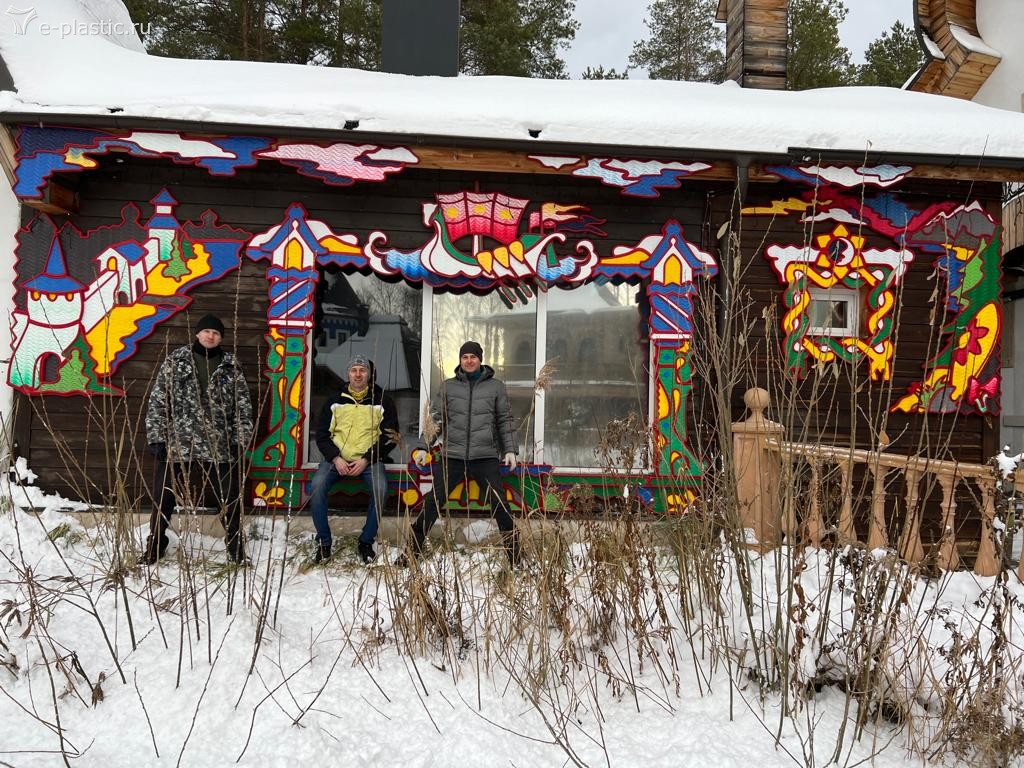

#37 Сообщение Taymir76 » 29 дек 2022, 08:40
У нас есть скромные достижения.

#38 Сообщение Shadow » 29 дек 2022, 10:26
Рад, что не забросили проект!!!
Опишите проблемы с которыми столкнулись- интресно будет обсудить.
Рекламщикам не предлагали надписи делать? В целом симпотично должно получаться.

#39 Сообщение Taymir76 » 29 дек 2022, 10:42
Из проблем:
Коробление полипропилена
Медленная полимеризация полипропилена
Плохая когезия полиэтилена (возможно просто марки нам попались с антиблоком)
Долгая смена цвета расплава.
Сложности с программированием печати.
Трудности управления асинхронником на экструдере из G-кода.
Проблем, конечно, больше, но это первое что вспомнилось
Рекламщики - это одна из наших целевых аудиторий.
Re: Дозатор Полимерного Расплава с ЧПУ "25М3"
#40 Сообщение Maks42 » 29 дек 2022, 11:16
Попробуйте нуклеированный ПП или добавьте в него концентрат талька, но может ухудшиться адгезия между слоями.
