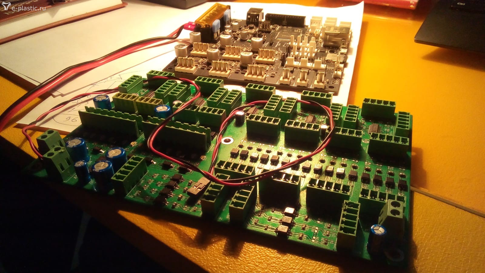

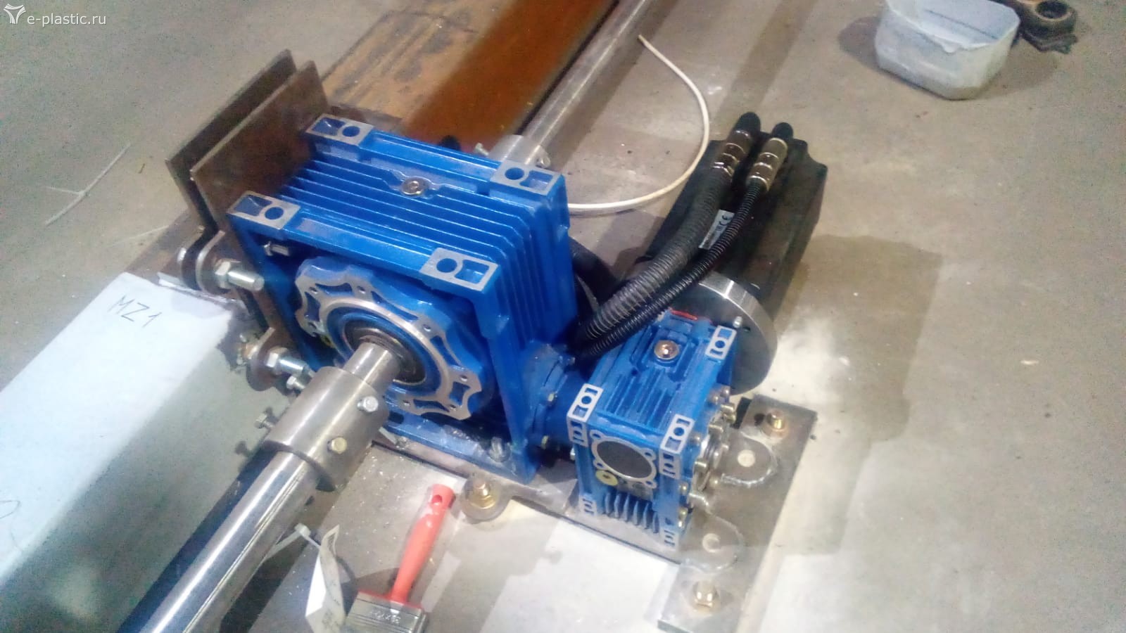

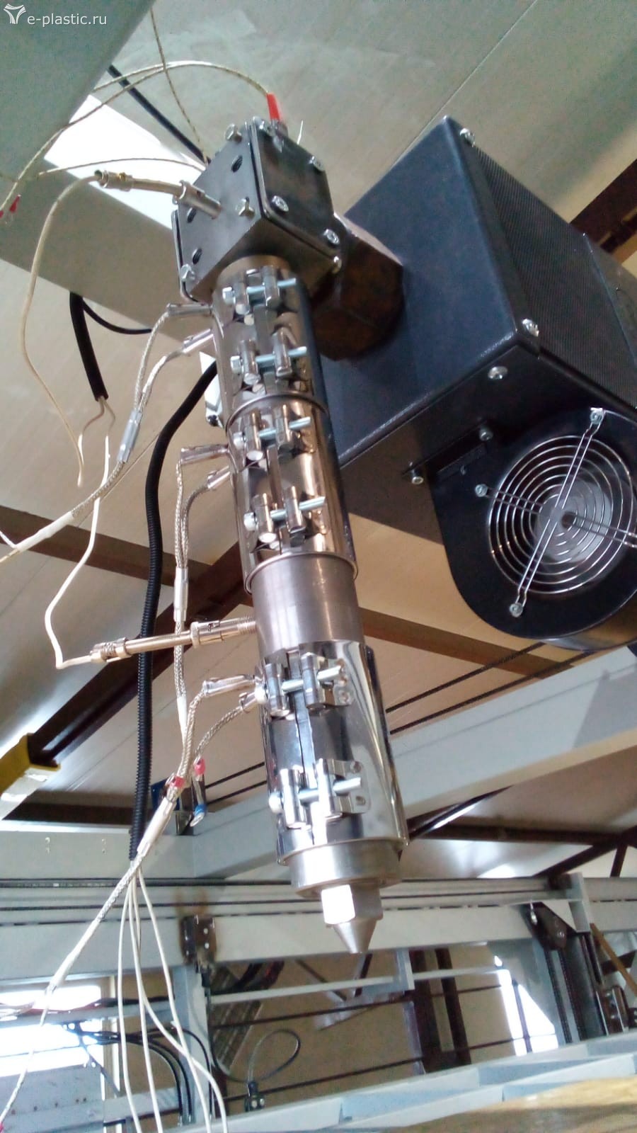

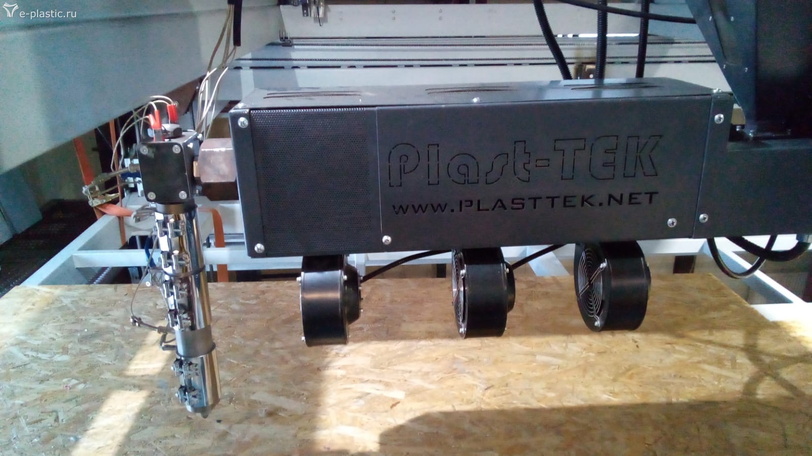

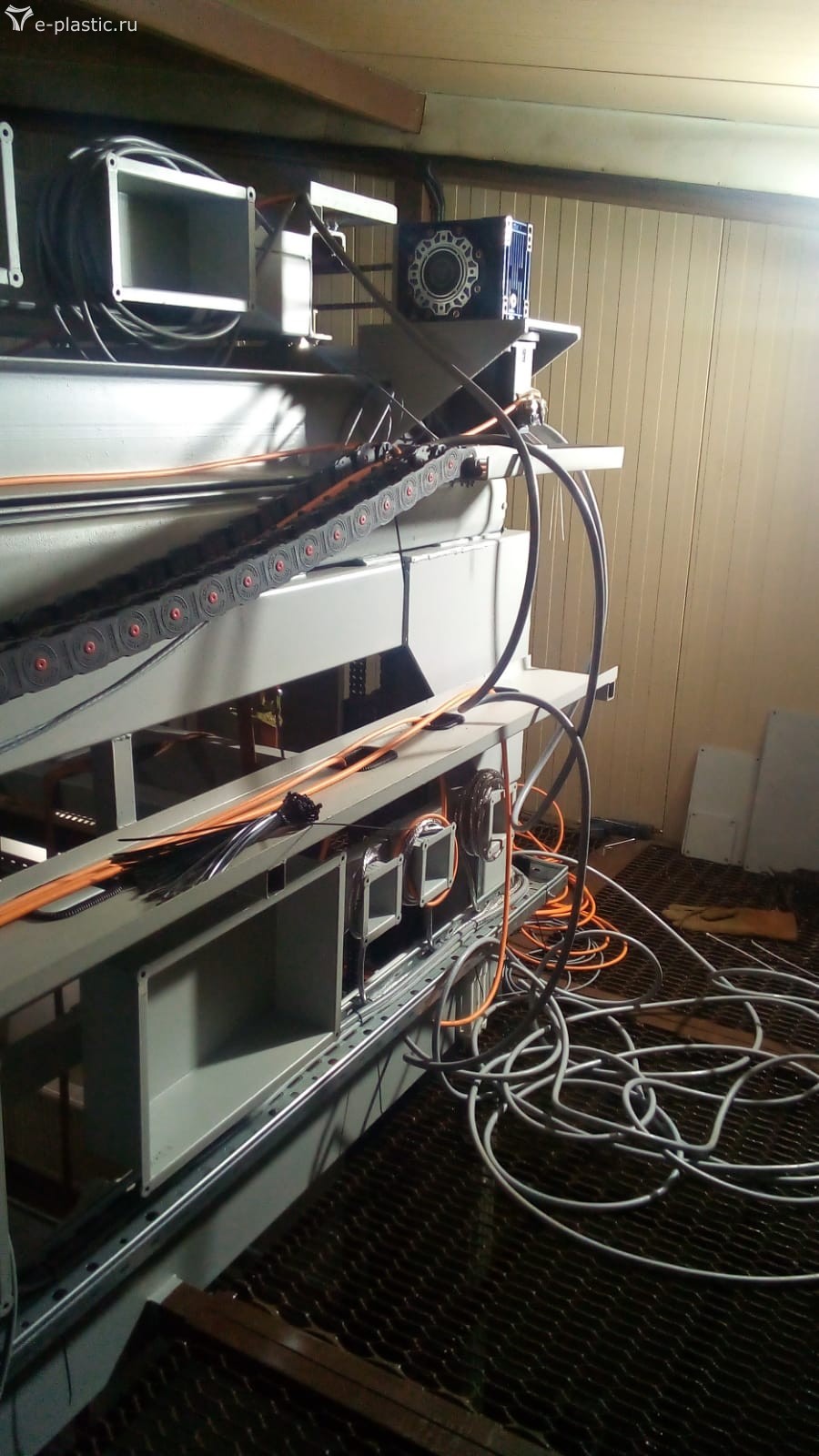

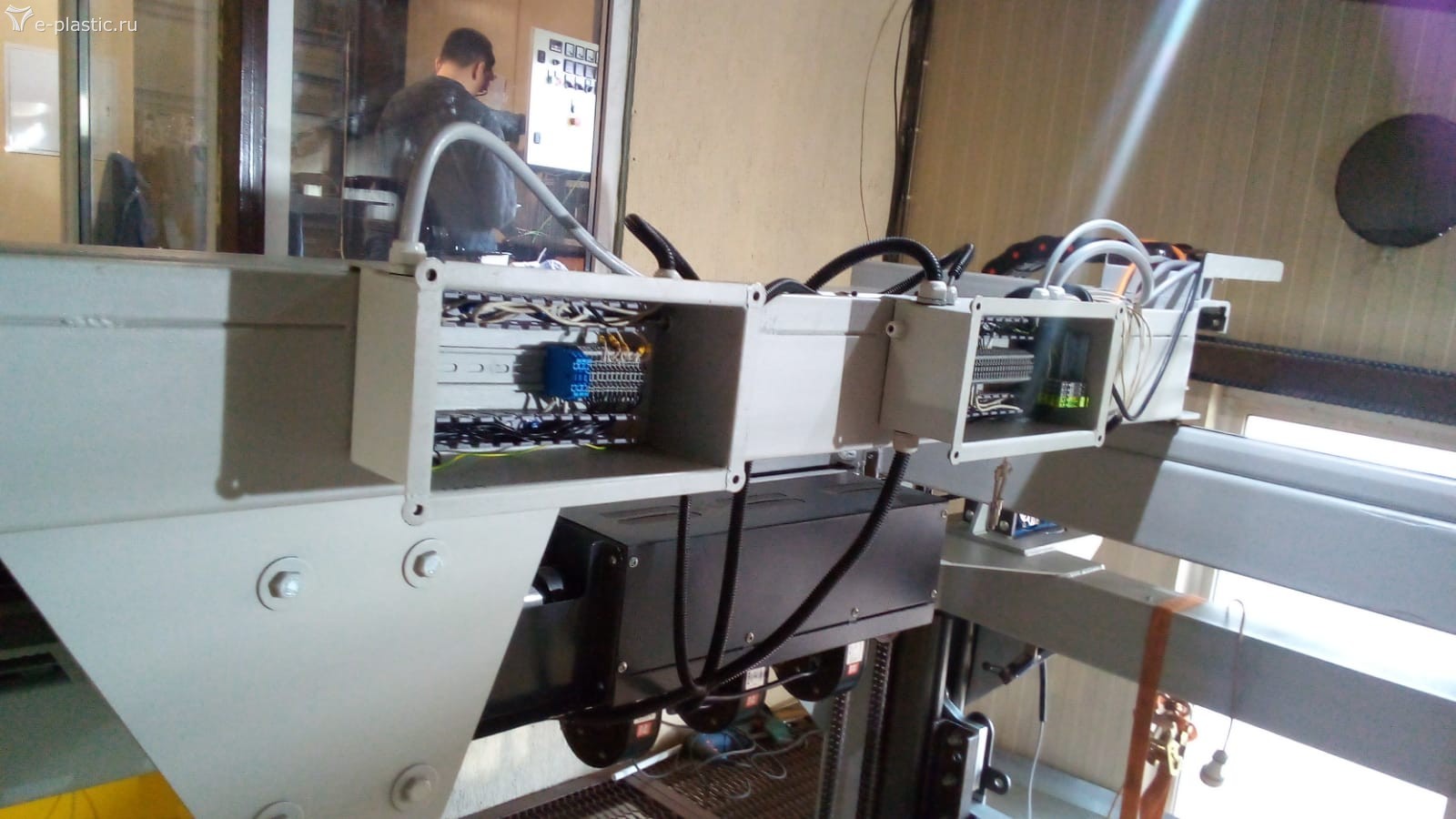

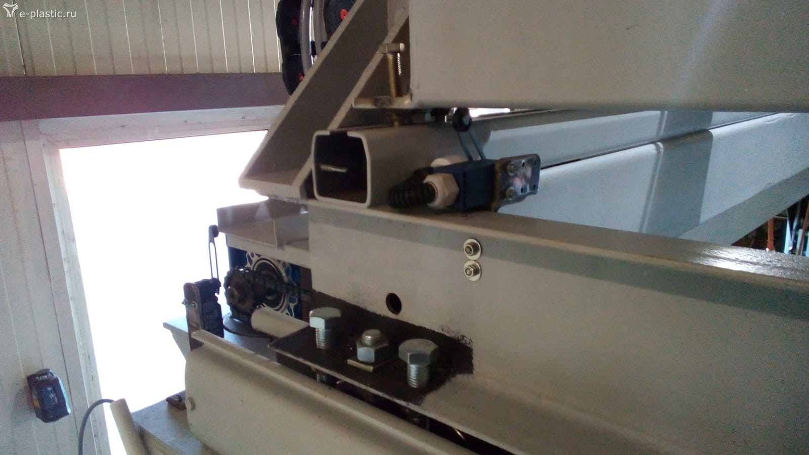

#4 Сообщение Taymir76 » 05 дек 2021, 19:57
Медленно, но верно мы продолжаем сборку нашего аппарата.

#5 Сообщение Shadow » 06 дек 2021, 02:58
А чем печатать будете?
Как исправлять непропечатки?
Скорость какую планируете?

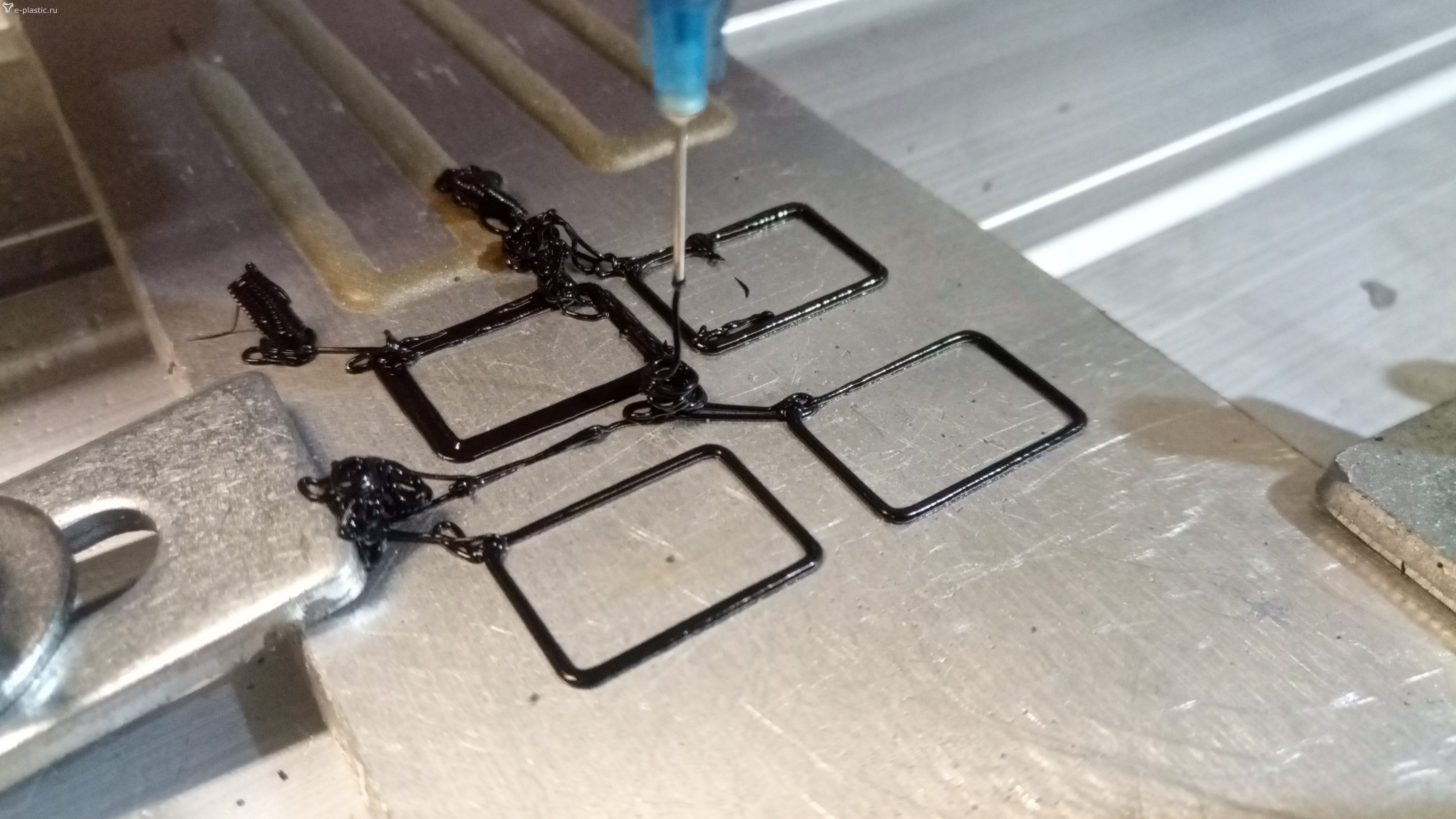

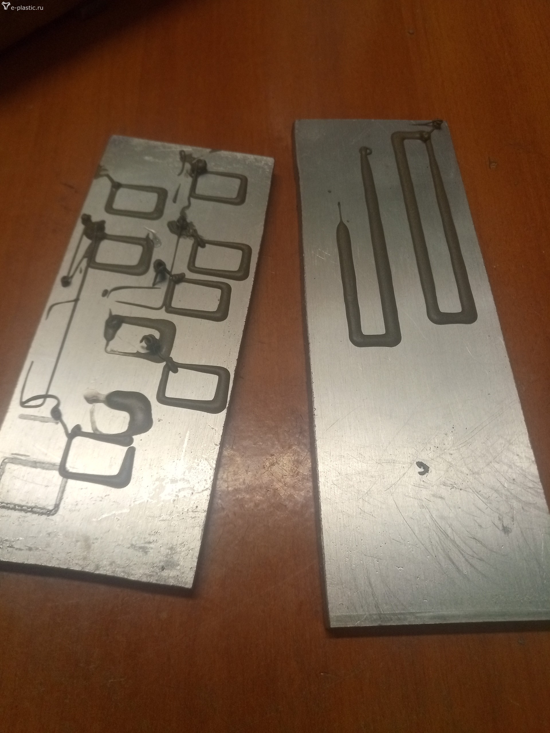

d =2 мм2, S = 3.14. Плотность для простоты берем за единицу. 3,14 х 10 м/мин = 31,4 г/мин х 60...
Мы как то экспериментировали с разработкой дозатора под высоковязкие клея для спец применения. С полимерами принцип будет такой же.
В качестве рабочего тела взяли шприц и винт...
на картинке видна основная проблема - это инерционность системы. т.е. при пуске раплав сразу дозу не дает - тонкие участки получаются, а при остановке остаточное давление давит еще какое то время материал. В итоге теперь знаем как не надо делать :-) :-)
а надо через импульс с отсечкой, в идеале каплями..... ну либо очень тонко делать, что в вашем случае ооочень долго будет.
st_alexanderTaymir76
Сообщения: 1105
Благодарил (а): 1385 раз
Поблагодарили: 539 раз
Re: Дозатор Полимерного Расплава с ЧПУ "25М3"
#15 Сообщение st_alexander » 06 дек 2021, 23:00
Shadow писал(а): 06 дек 2021, 18:19
st_alexander писал(а): 06 дек 2021, 15:53
Можно математику чуть расшифровать?
Спасибо, сообразил.
А в Вашем случае добрые три четверти инерционности дает игла шприца, нужно было под корешок обрезать. Собственно, как у 3д принтеров сопло и выглядит. Поставить туда такую иглу - такая же хрень будет на выходе.

#26 Сообщение Taymir76 » 16 дек 2021, 17:15
Экструдер подключили к воде и электричеству.
Прикрутили переход для подачи экструдата вертикально вниз.
Установили нагреватели на переход.
Проверили работоспособность экструдера (ПВХ, сопло 5мм):
https://youtu.be/t8H5_MNJB_0

#28 Сообщение Taymir76 » 16 дек 2021, 18:44
такая:

#30 Сообщение Taymir76 » 18 дек 2021, 20:21
Maks42 писал(а): 17 дек 2021, 10:02 Не нашел этой марки в инете. Обычно ПВХ пластикат для этих целей не используется, есть риск пригорания в фильере.
Экструдируется он превосходно.
Фильера у нас просто круглое отверстие диаметром 5мм.
Видимо, из-за большого содержания мела межслойная адгезия не наблюдается.
У нас всего два мешка таких, поэтому будем применять для настройки принтера.
Между тем мы освоили управляемое движение экструдера (G-код) по X и Y.
Скорость 10 метров в минуту
https://youtu.be/37LQYhPxFc8
Теперь будем осваивать экструдирование с перемещением экструдера по X и Y.
