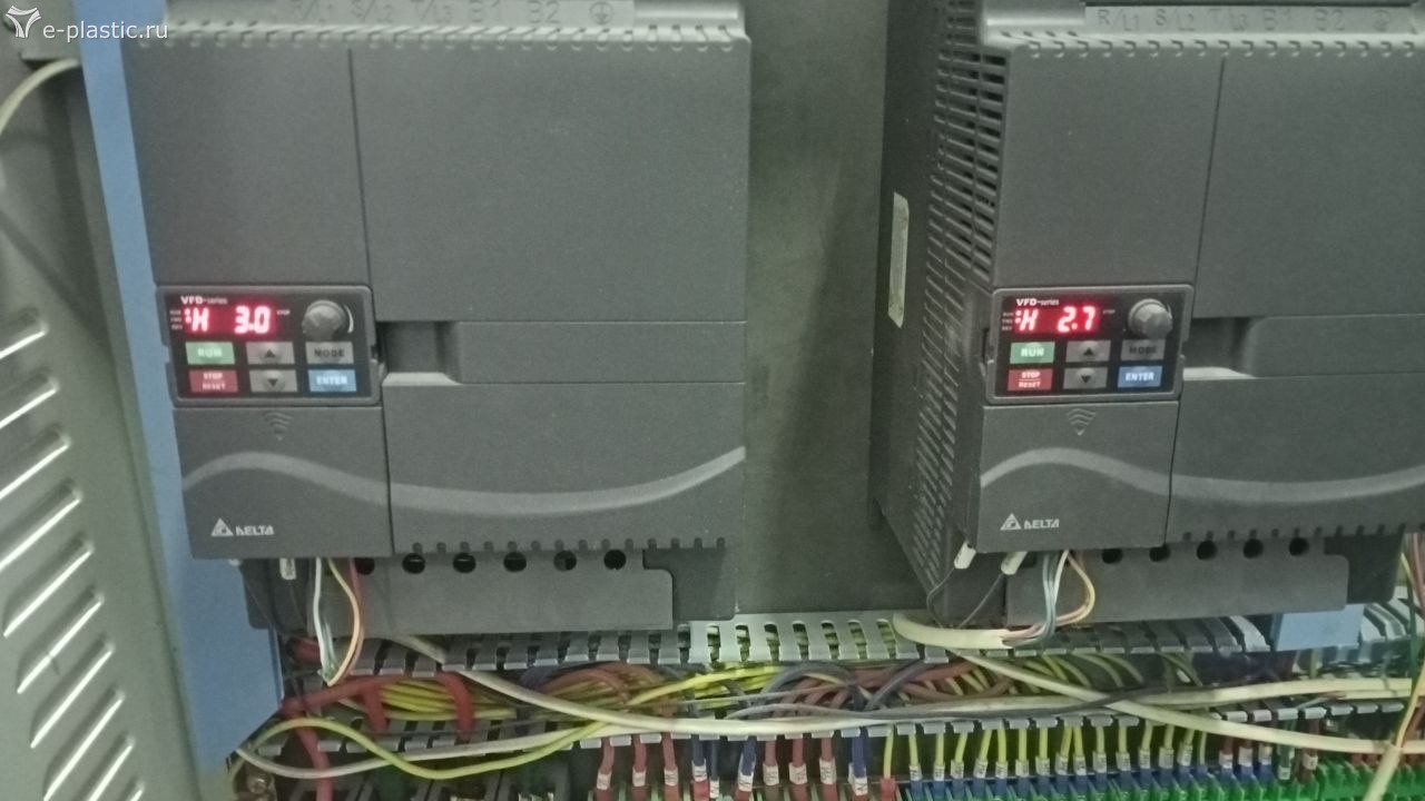

помогите пожалуйста ! не как не можем настроить станок! 1) разные толщина 12-16мн 2) не как не получается вмещать отходы ленты через драбилку отправляем в бункер а там уже забивается 3) просто так рвётся оочень часто (марка "Vinot" Китай) :cry_ing: мучаюсь уже пол года

#2436 Сообщение Desmond901 » 14 дек 2021, 09:31
Регулировали с шупом, но почемуто иногда в процессе производства приходит слишком разные толщины например 10-19 и рвёт ленты по очереди
Desmond901
Сообщения: 10
Зарегистрирован: 13 дек 2021, 17:56
#2437 Сообщение Desmond901 » 14 дек 2021, 09:34
У меня 2 шнека 1 шнек (маленький 2,7 оборот) 2 шнк (большой 3 оборота) может градусы поставили не правильно?

#2438 Сообщение технолог54 » 14 дек 2021, 09:44
На каком сырье работаете? Вообще температуры низкие. Поставьте на экструдерах по зонам 175-195, на голове 200.

#2440 Сообщение Desmond901 » 14 дек 2021, 09:52

И пожалуйста скорость шнека какой поставить? Сейчас: большой 3 маленький 2,7 поставили! Разница стоит правильно? (Ещё градусы где стоят сетки тоже поставил 200градусов на фото 0-1, T-2, T-3

#2450 Сообщение технолог54 » 14 дек 2021, 10:35
А вообще все правильно скорость конечно маловата поднимите на маленьком до 10 на большом до 13 посмотрите, что получится.

#2451 Сообщение Desmond901 » 14 дек 2021, 14:52
Вот проблема все равно тоже самое! По краям разные толщины рвёт лезвия не может резать

#2452 Сообщение технолог54 » 14 дек 2021, 15:40
Края и будут толще, проблема резки кромки, есть у многих тут надо правильно подобрать лезвие. Я Вам написал в личку сообщение почитайте.
