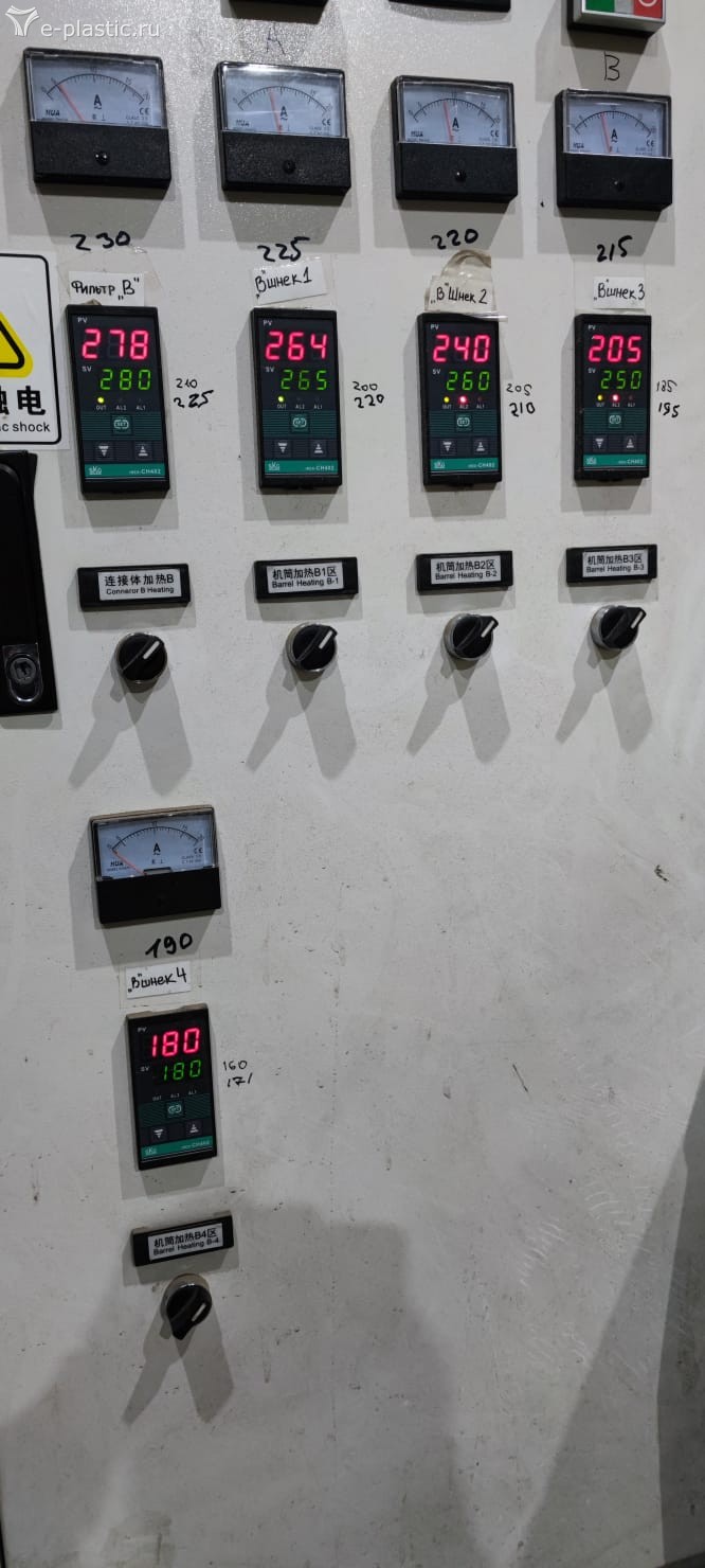

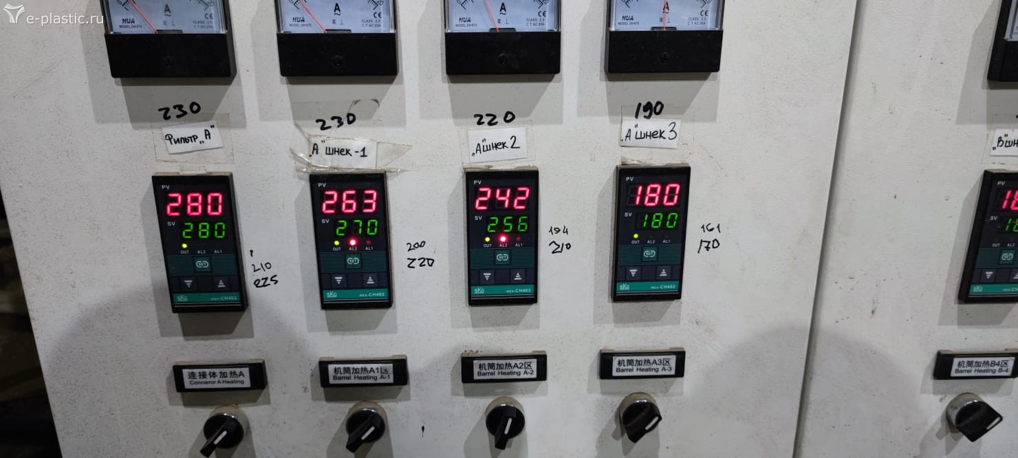

Добрый день коллеги! Прошу помощи советом.
С месяц назад обратили внимание, что 3я зона из 4-х (4-загрузка, 1-к голове) перестала выходить на температуру. По амперажу показывает как надо (7,5А, 3 нагревателя по 2,5А 380v 1000w).
Температурные режимы проверенные, работали до этого дней 40 на них, все было как надо. Проверял пирометром, датчик не врет. Если остановить линию - на заданную температуру выходит. На всякий случай заменил все нагреватели на новые - ничего не изменилась.
На днях такая же петрушка началась с загрузочной зоной соседнего шнека, не добирает и все тут. Из 180 заданных максимум может на 150 выйти. Тэны тоже заменили - картина таже. Амперы в норме (10А, на этой зоне 4шт по 2,5а).
Вчера оператор проморгал умершую твердотелку, + 4 аварийные остановки на борьбу с кромкой - и температура в этой зоне ушла под 400. Выковыривали потом спекшийся кусок.
То есть и терморегулятор и датчик и кабели судя по всему в норме.
С чем может быть связан появившийся недобор t уже второй зоны разных шнеков? Думал на появившийся нагар в шнеке, но кмк датчик бы тогда наоборот завышал, т.к. теплосъём в этом месте был бы хуже.

Привет.насчет третей не скажу.но летом про..бали температуры на 4 зоне на шибере, оборвали провод и 4 тэна не работали.так вот результат.шайбу шибера, где фильтр выгнуло густым расплавом, пришлось разбирать пол станка что бы вытащить её.

а какая температура при этом была? Я так понял 4я у вас это дальняя от загрузки?

Да, на шибере у меня 4 зона, потом уже насос расплава, смеситель и фильера.
по температуре сложно сказать.могу лишь со слов ночной смены догадываться.начался гемморой на ночной смене, станок встал, поменяли фильтра, попытались запуститься, станок из за давления в аварию уходил.я приехал утром станок уже стоял и добиться вразумительного ответа не удалось.только потом уже выяснилось когда разогревал его, что не греет фильтр, починил, а фильтр не опускается, что то его блокирует, разобрал весь шнек думал осколок какой откололся от червя.оказалось выгнуло шайбу, потом уже дошло, что из за температуры.

Укажите температуры по всем зонам в рабочем режиме - план/факт.Lepsus писал(а): 03 дек 2021, 16:07 Добрый день коллеги! Прошу помощи советом.
Вчера оператор проморгал умершую твердотелку, + 4 аварийные остановки на борьбу с кромкой - и температура в этой зоне ушла под 400. Выковыривали потом спекшийся кусок.То есть и терморегулятор и датчик и кабели судя по всему в норме.
- Сообщения: 3698
- Город: Самара
- Благодарил (а): 280 раз
- Поблагодарили: 717 раз
По моему у Вас высокие температуры. На каком сырье работаете?
Lepsus
- Сообщения: 33
- Зарегистрирован: 27 июн 2020, 22:24
- Город: Мытищи
- Благодарил (а): 3 раза
- Поблагодарили: 3 раза
К сожалению на более низких не удается добиться тех результатов, которые получаем на этих. Сырье казань.технолог54 писал(а): 08 дек 2021, 11:53 По моему у Вас высокие температуры. На каком сырье работаете?
- Сообщения: 3698
- Город: Самара
- Сообщения: 3698
- Город: Самара
А что за температуры у вас от руки на шкафах или это на другом сырье.
