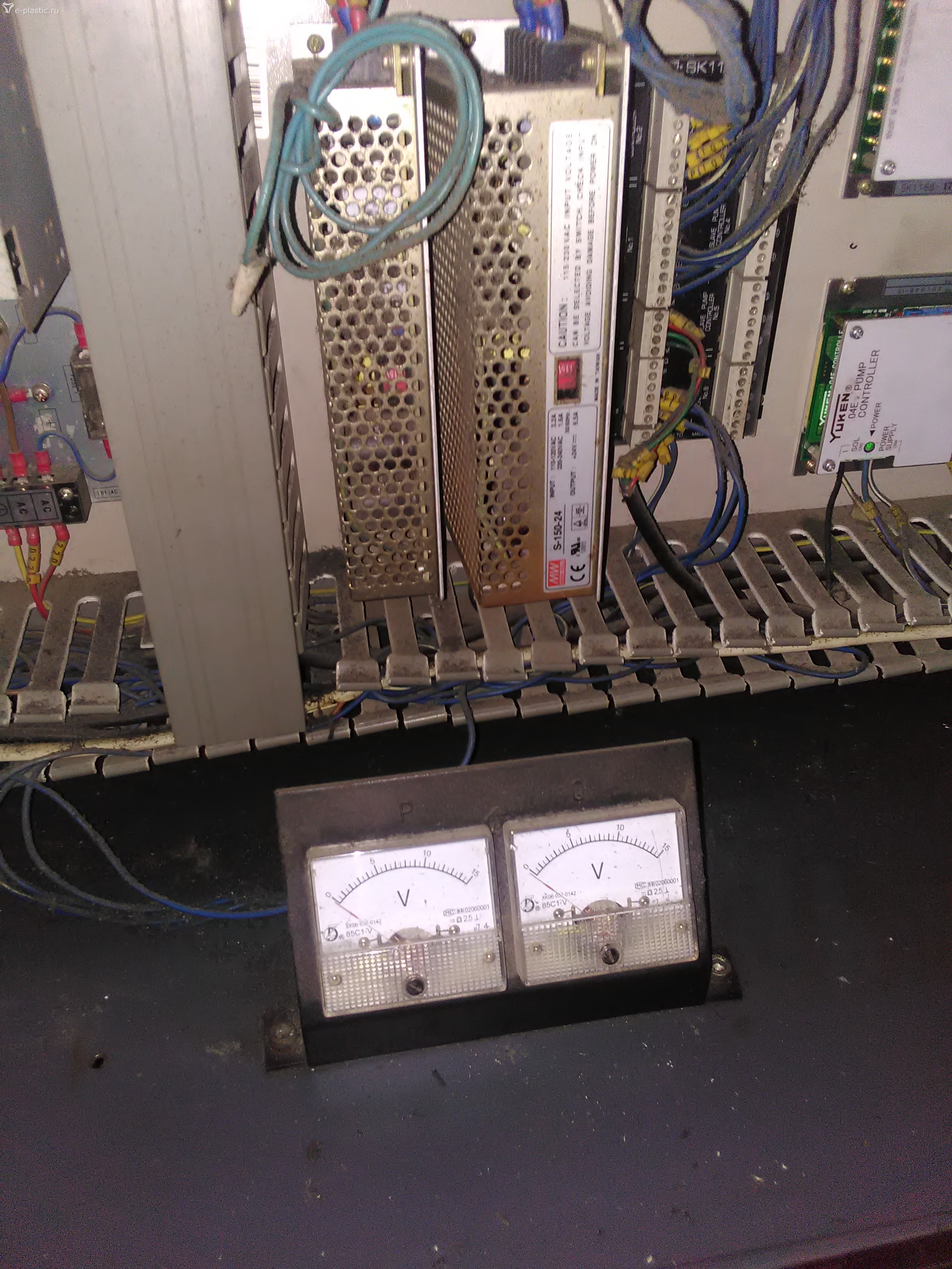

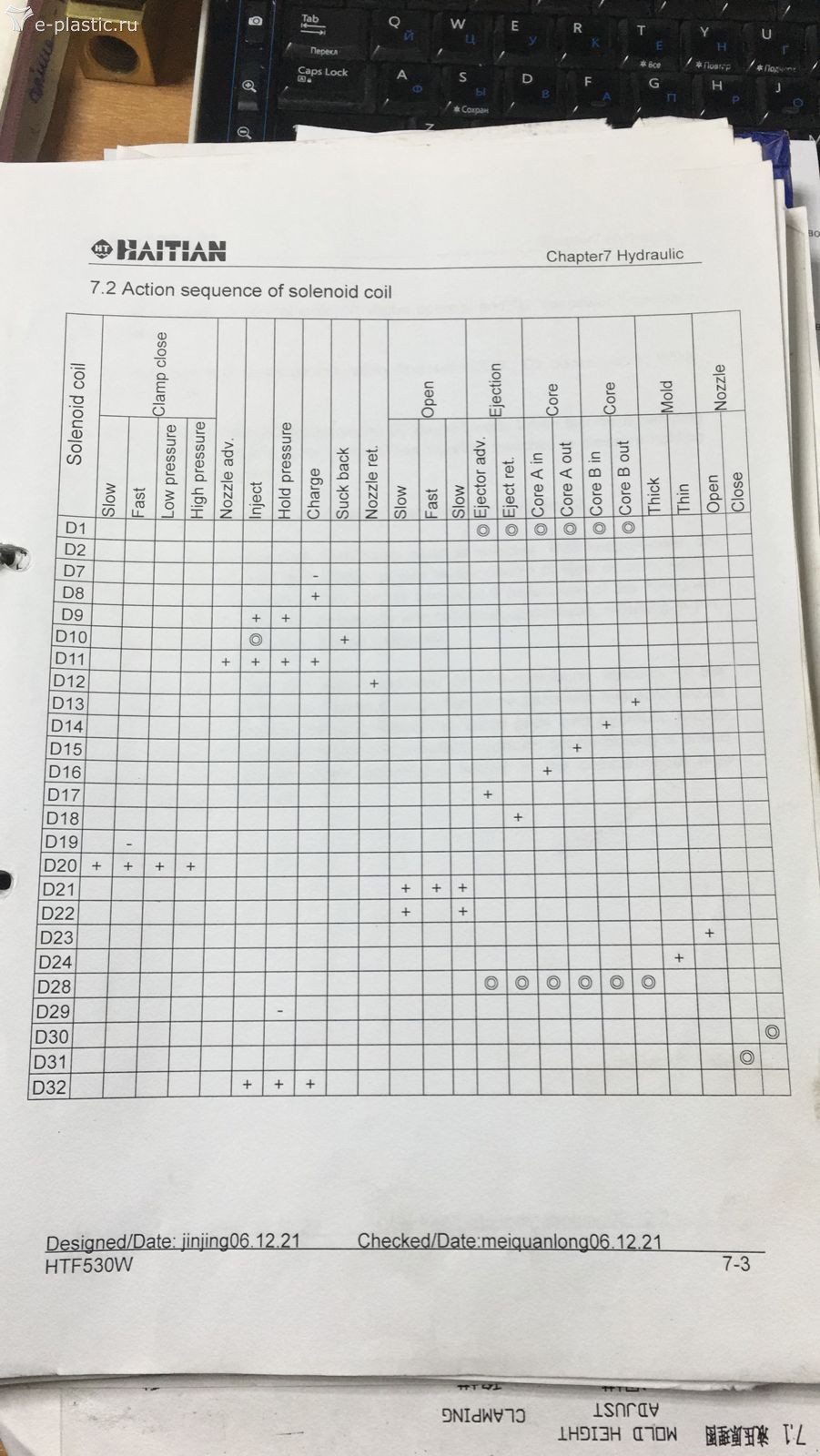

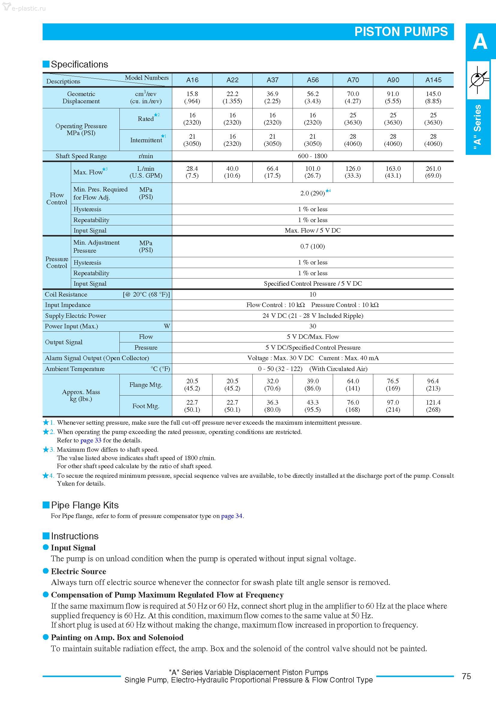

Монитор материалы по насосу. Вопрос почему на графиках сигнал в вольтах

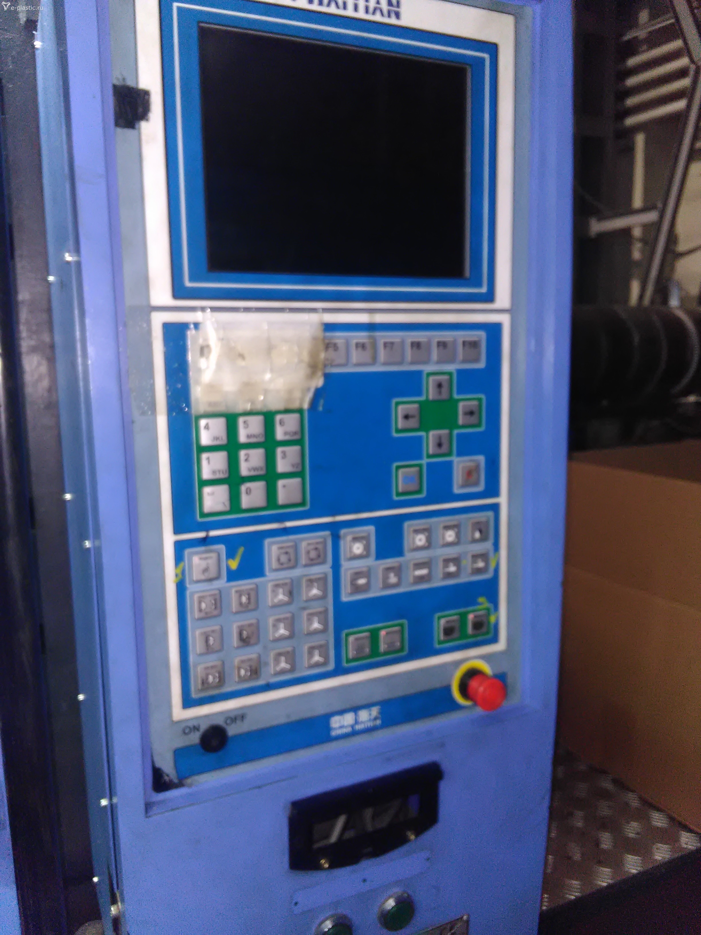

для полного счастья, монитор почти погас и еле светится. Валим все на электронику и в пивную. :hi_hi_hi:

ЗЮМ писал(а): 26 ноя 2021, 00:22...Вопрос почему на графиках сигнал в вольтах
Возможно потому, что блок управления пропорциональным клапаном отделён от контроллера. 0...5 Вольт - одно из стандартных значений унифицированных сигналов.
Яркость дисплея уменьшается:
из-за налипшей пыли;
из-за состарившейся лампы подсветки;
из-за микротрещин на платах, приводящих к уменьшению напряжения на входе высоковольтного преобразователя лампы и утечек тока высокого напряжения по влажной пыли.
