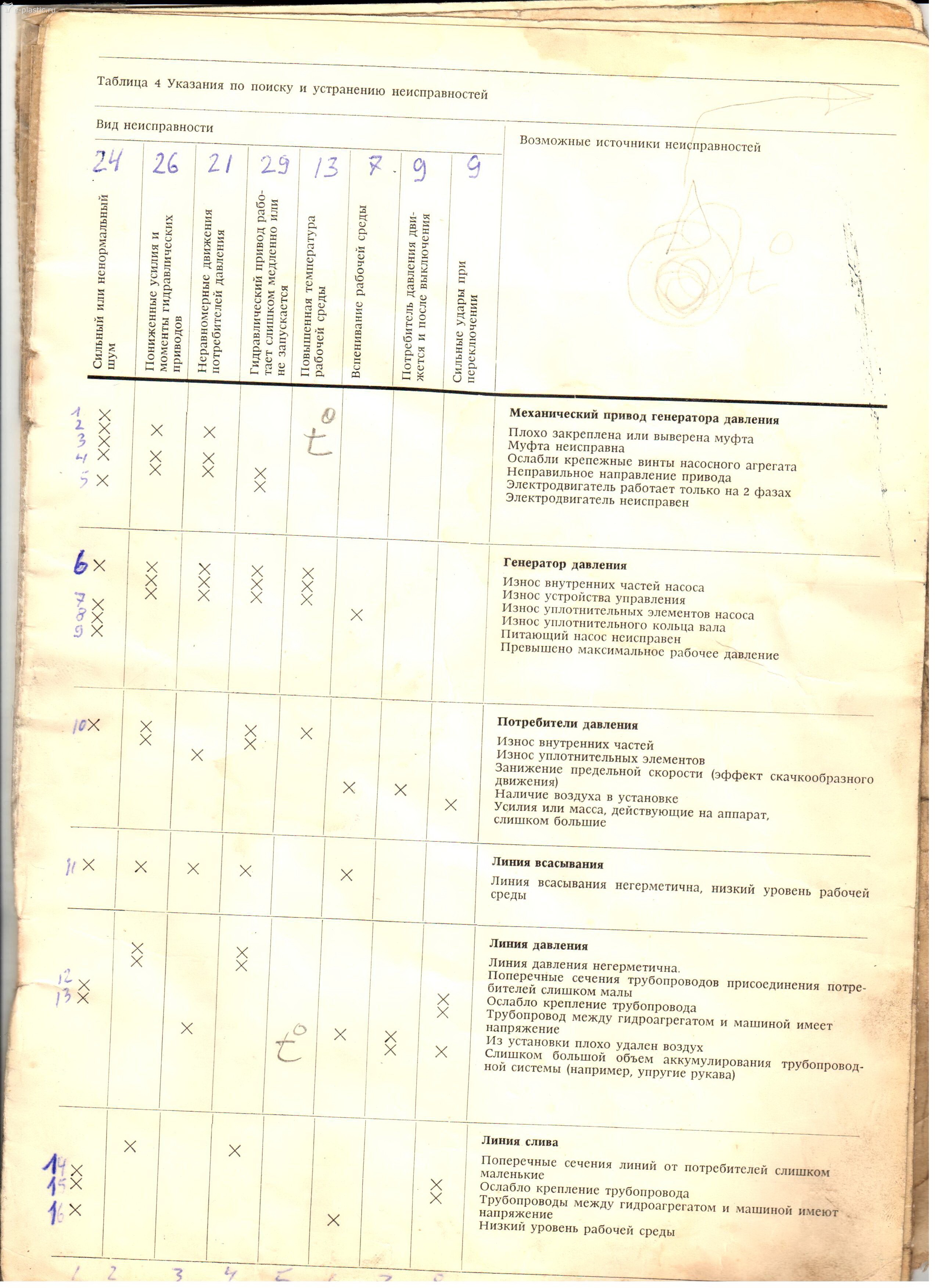

Можно. На схеме эти места все видны. Цилиндры, распределители, регуляторы давления и скорости. По руководству ремонта и диагностики гидростанций При потере давления 24 причины, включая 2 фазы на двигателе. На каждую причину своя метода проверки и придумка. На конкретно подвод формы количество причин надо посчитать на схеме. Нужно иметь набор заглушек, для оперативной работы, что бы зря не разбирать подозреваемые узлы или все подряд. Ещё не вечер , научитесь. Например крупногабарит проверяли диагностировали так: цилиндры сжатым воздухом предварительно слив масло, от соединяли только вход и выход из цилиндров. Распределитель управления все до единого на стол тиски и на керосин проверка золотников , замена колечек. И тд и тп. Это на ушатаных древних машинах. На новых по факту проблемы.

Размещаем повторно. Что бы управлять системой . Нужно знать ее уязвимые места. Они в таблице. Схему надо хорошо понимать.

Вам выше было написано промыть систему.
Как делала я:
Слила все масло. Вскрыла бак, почистила. Купили 60 литров солярки. Залили. Включили. И по операционно шевелили машину. Выкручивали клапана/дроссели по очередно. Через них машина много чего выплюнула. Гоняли машину пол дня с перерывами.
Слили все это. Залили масло. И всё, работает как часики.
А так Вы просто замучаетесь грязь вылавливать!

Бак я вымыл после покупки. Поменял сливной фильтр и установил всасывающий.
Сейчас нет возможности промыть систему указанным вами способом. Единственное, что теоретически возможно- это снять всё навесное с плиты и попробовать промыть/продать компресором.

Так Вы уже пол дела сделали! Бак почистили. Слить масло и залить солярки!!!
Ведь каждый час простоя машины это потеря денег!
