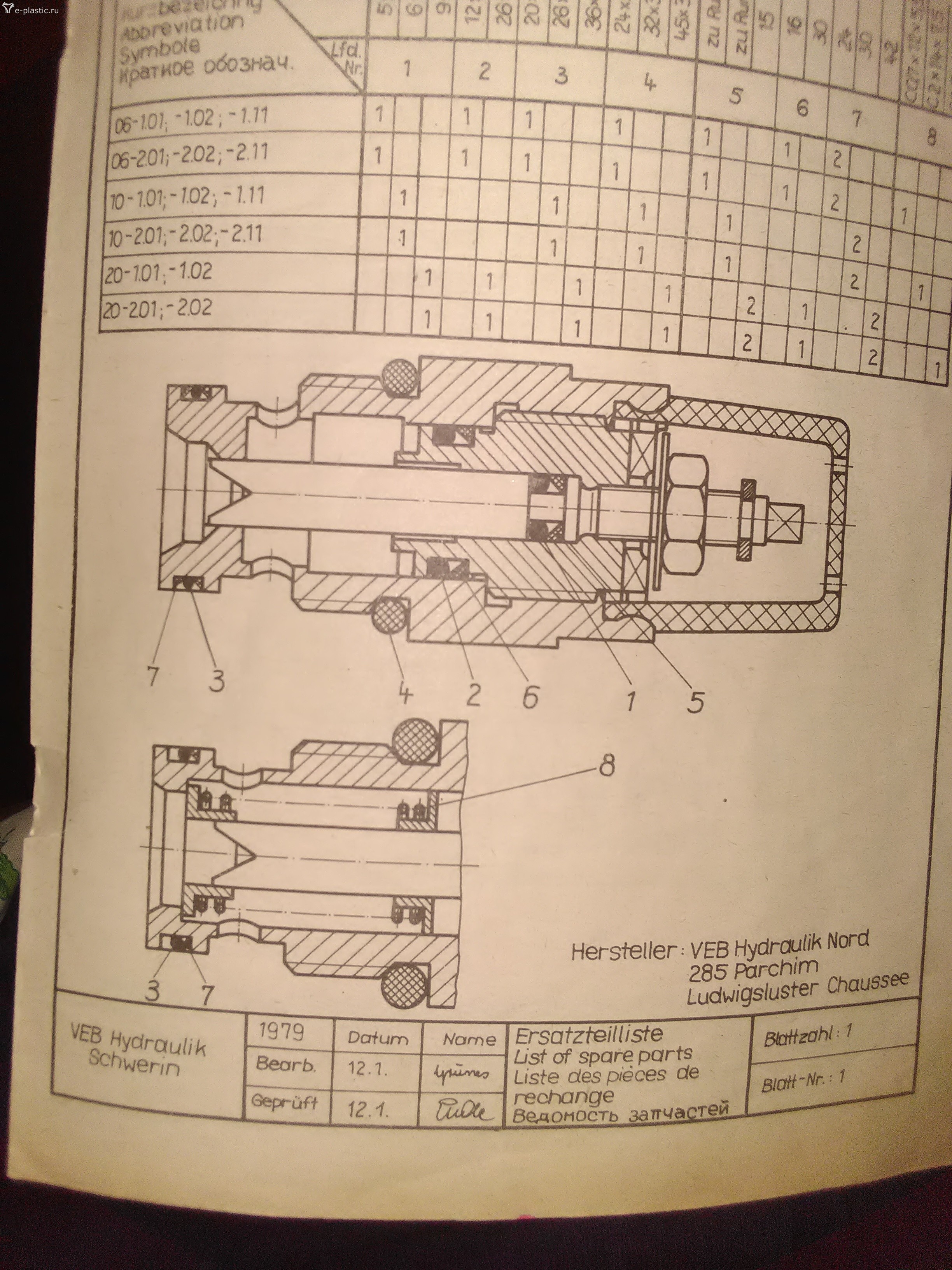

Скорость смыкания Kuasy 105/32

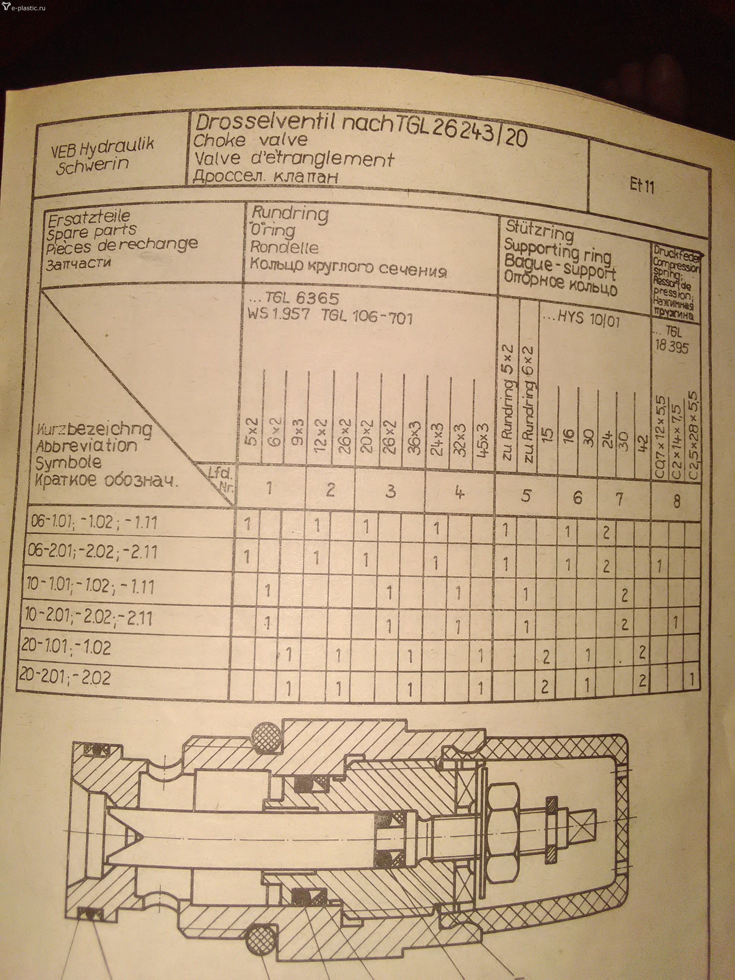

Добрый день!
Помогите разобраться со скоростью смыкания на аппарате.
Работаю на нём недавно, и это вообще мой первый ТПА.
Была проблема с тем, что иногда самопроизвольно закрывалась форма. Неспеша... Потом прошло.
Дополнительно, как оказалось, кулиса привода подвижной плиты была "убита". Отремонтировали.
После этого смыкание шло с большим трудом и не всегда успешно. Снял дроссель регулировки скорости смыкания и обнаружил там инородное тело (см. фото), вытащил. Поменял дросселя скорости смыкания/размыкания местами (для эксперимента).
Теперь двигается намного уверенней и бодрей.
Теперь вопрос: эти дросселя вообще можно было менять? Они одинаковые, или нет? Какая их маркировка? Хочу один поменять, так как он, по моему, ничего не регулирует.
Заранее благодарен за ответы!

- Эксперт Гидравлик
- Сообщения: 5753
- Благодарил (а): 620 раз
- Поблагодарили: 842 раза
Re: Скорость смыкания Kuasy 105/32
Маркировка на корпусе клапана. Должна совпадать. Менять можно местами. То что в каталоге, не уверенн , надо сравнивать. Читать маркировку. Устройство не сложное, почему не регулирует вскрытие покажет.

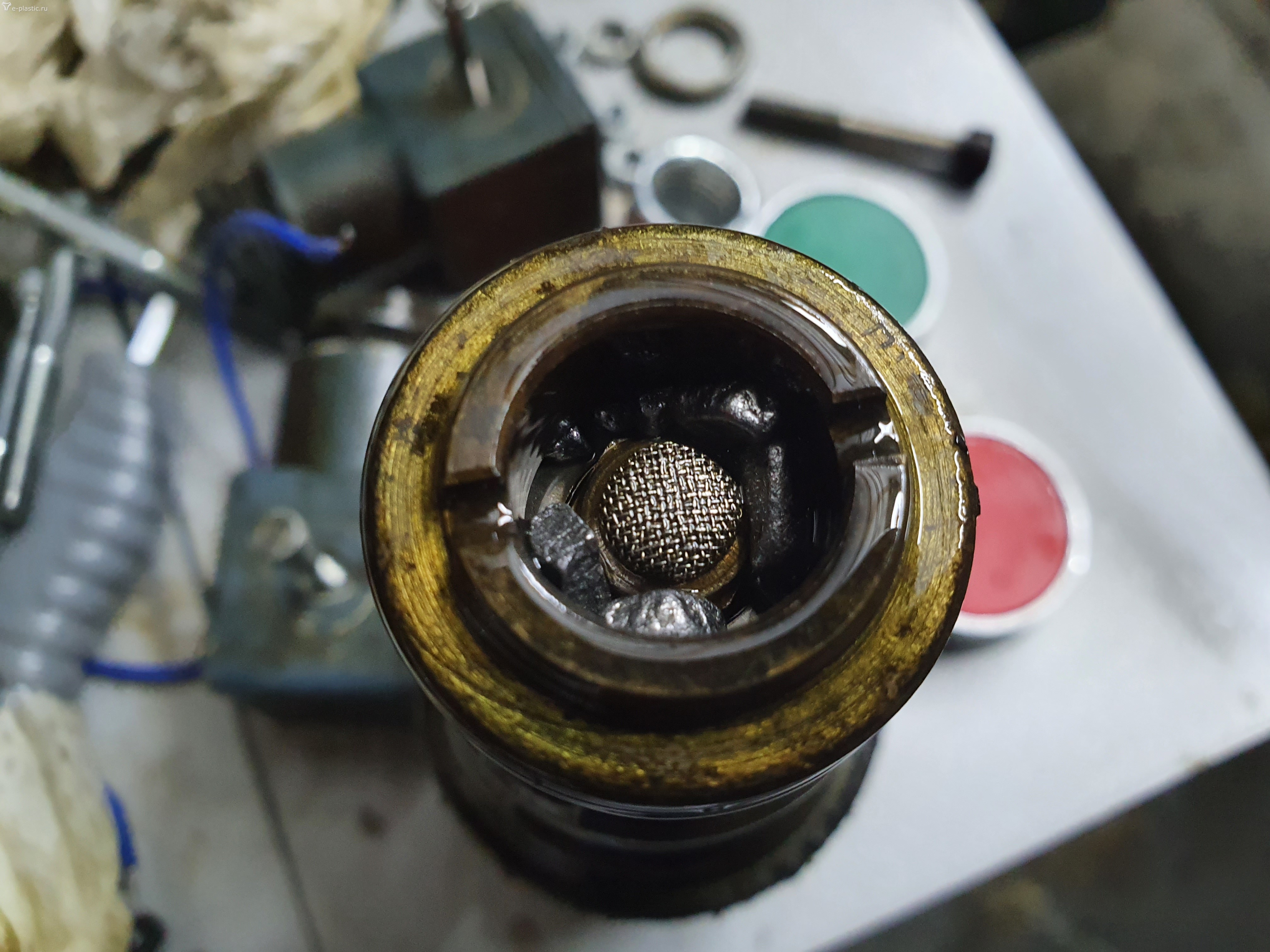

И так, эпопея продолжается :)
Сегодня была попытка поменять верхний электроклапан. По рекомендациям продавца выбор пал на старые запасы болгарского производителя. Схема 34, всё как положено.
Но! После его установки, перестало нормально двигаться сопло... То есть оно ехало, но очень медленно... Начал грешить на большой электроклапан 021. Снял, разобрал (фото в конце). Так же снял соседний с ним (они одинаковые), что бы поменять местами (ради проверки). И! Они по разному разобрались. Хотя (по идее) оба рабочие.
Эти клапана найти почти не реально для родной плиты, в связи с этим вопрос:
- как можно установить внешние электро клапана вместо штатных? Чувствую, что если что-то заглушить в плите, а куда-то врезаться (там много заглушек на плите), то, по идее это вполне реально. Есть у кого-то подсказки куда копать?
Заранее извините, если пишу не профессионально, я в гидравлике почти новичок.
И на последок: после возвращения старого электроклапана на место, сопло поехало с нормальной скоростью. Жду другой электро клапан. Надеюсь новый станет нормально....

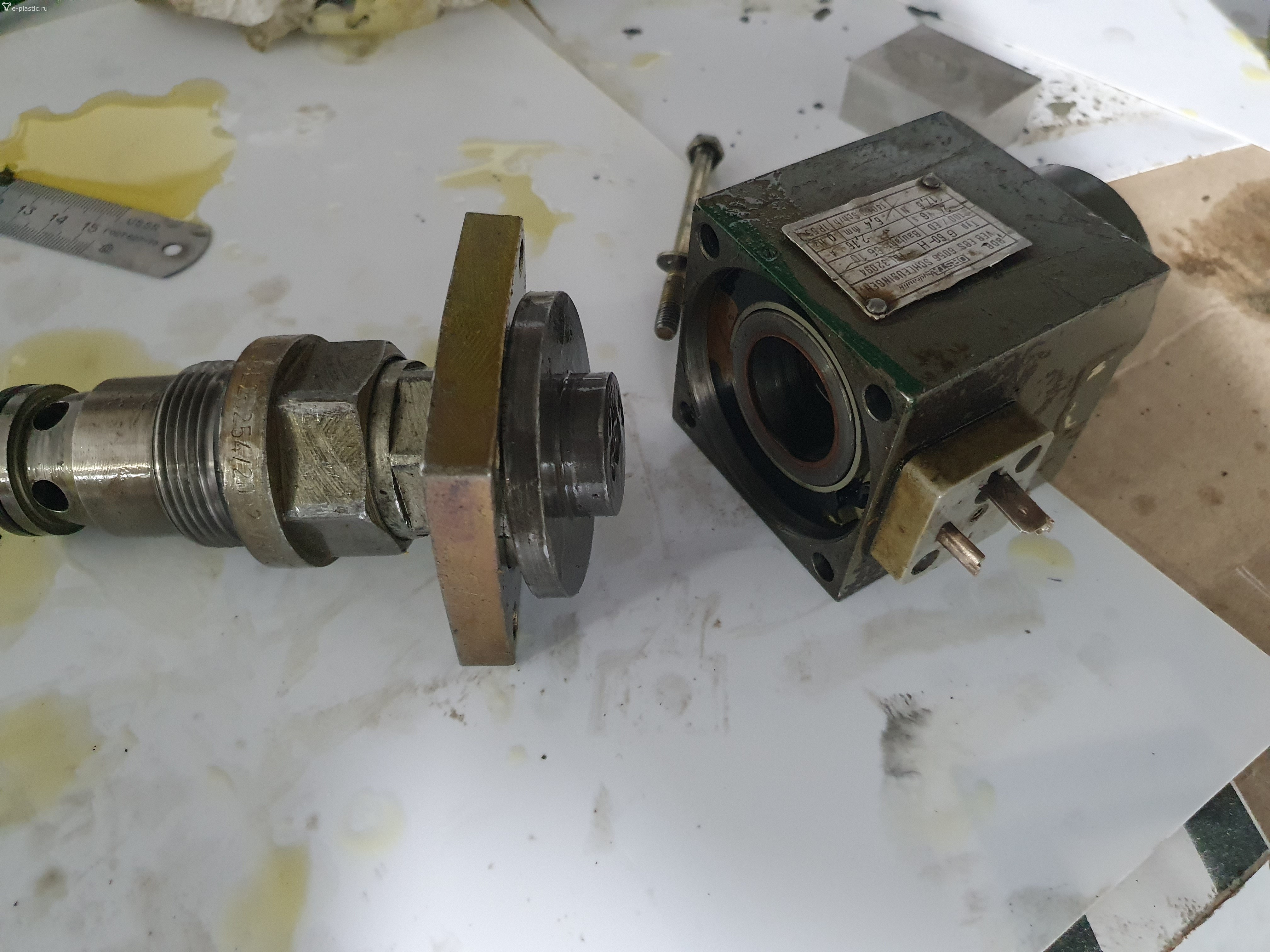

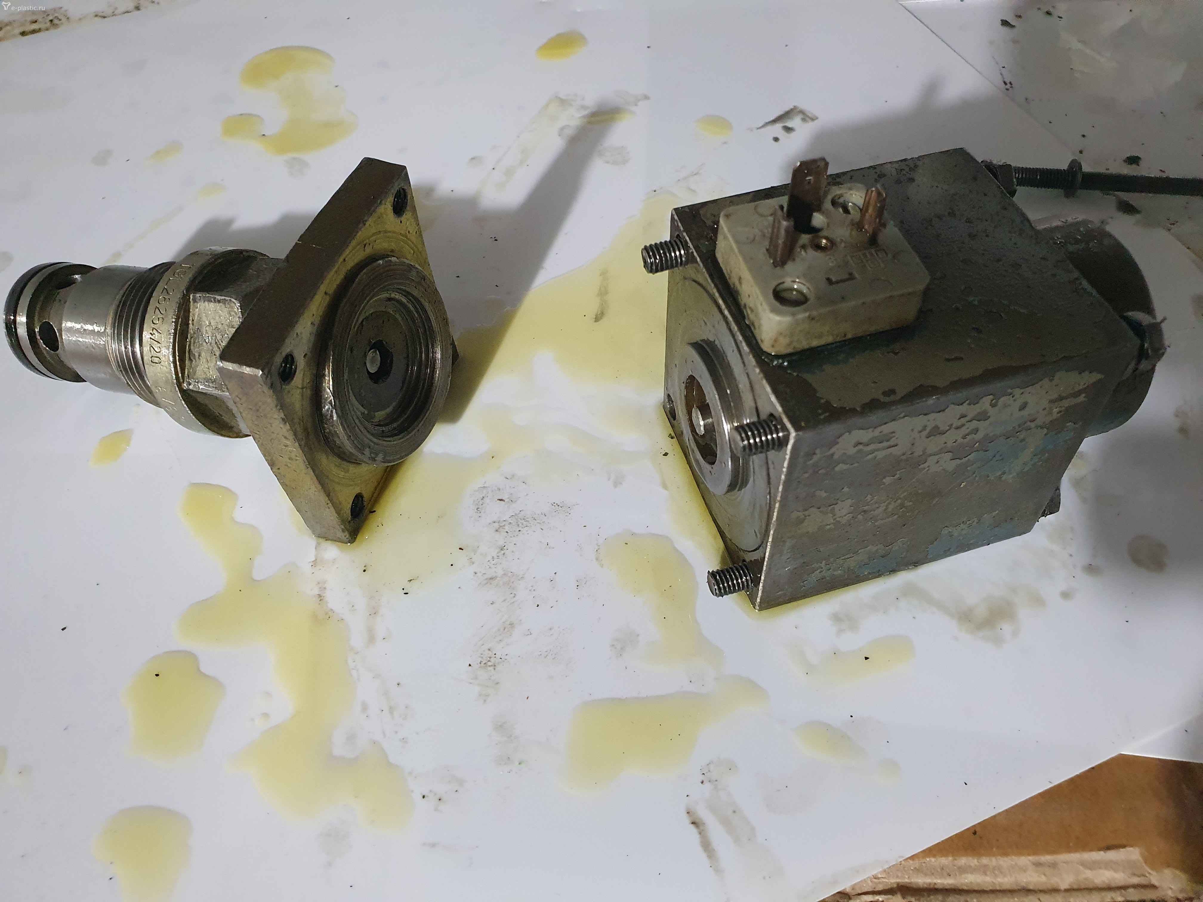

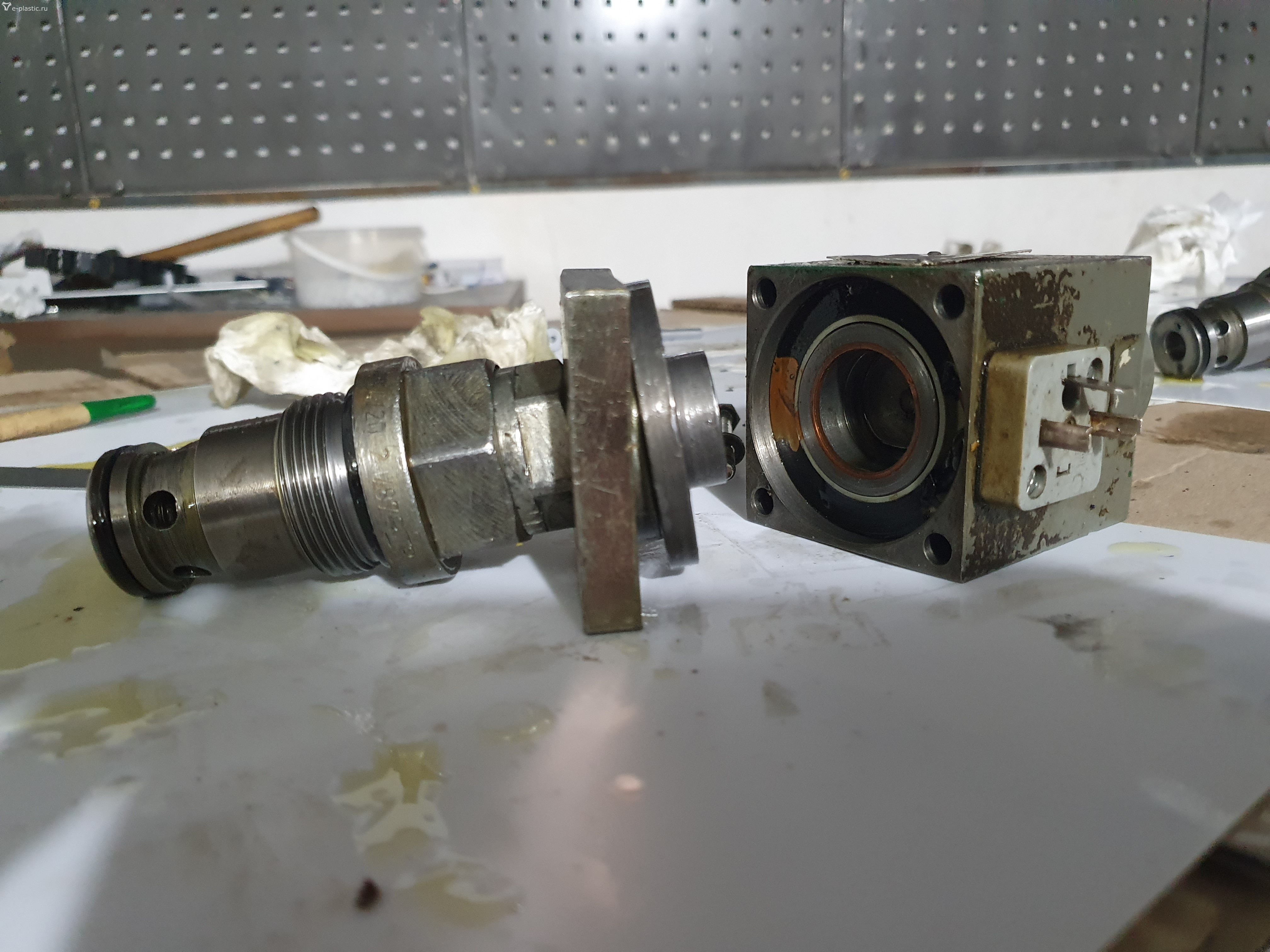

Дальше фото разобранных клапанов:

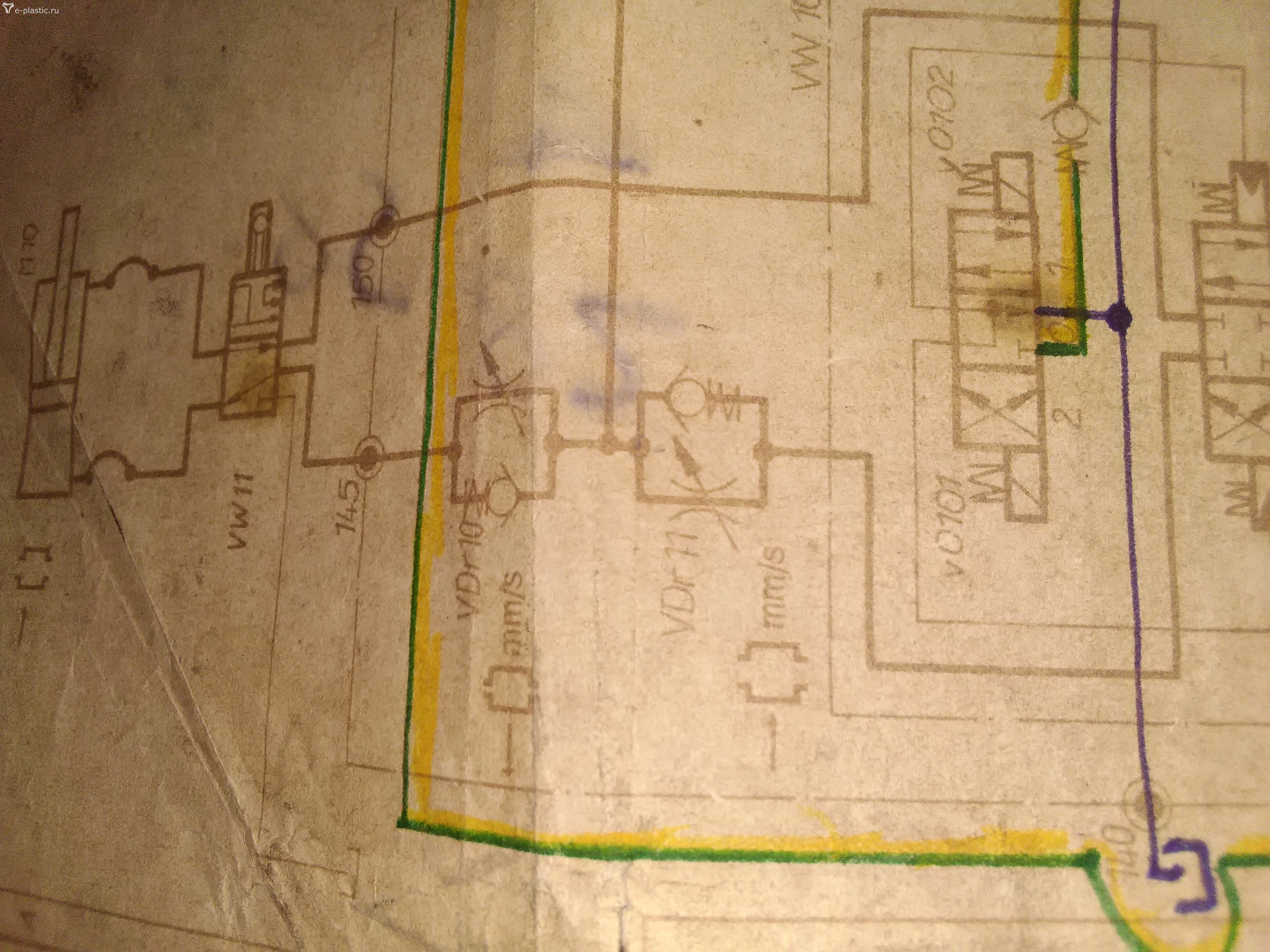

И так, продолжим...
Замена пилотного эл.клапана положительного результата не дала, начал разбираться дальше. По установленному манометру увидел, что при размыкании, на упоре давление растет вплоть до 200бар, при смыкании от дежурного (около 20 бар) падает на пару единиц - значит есть утечка.
Начал грешить на систему гидравлического подпора (от большого гидроклапана отходит трубка и приходит к тройнику с шариком внутри). Кстати, я так и не понял, нужна в нём пружинка, или нет? Поставил слабенькую на всякий случай. Это, естественно, ничем не помогло. Решил вообще убрать это соединение и заглушить там где подключалась трубка - вход на большом гидроклапане и тройнике.
И оно поехало! То есть теперь имею уверенной смыкание/размыкание плит. Так как контроллер у меня уже не родной, то подпор там реализован программно: в момент впрыска открывается эл.клапан на смыкание.

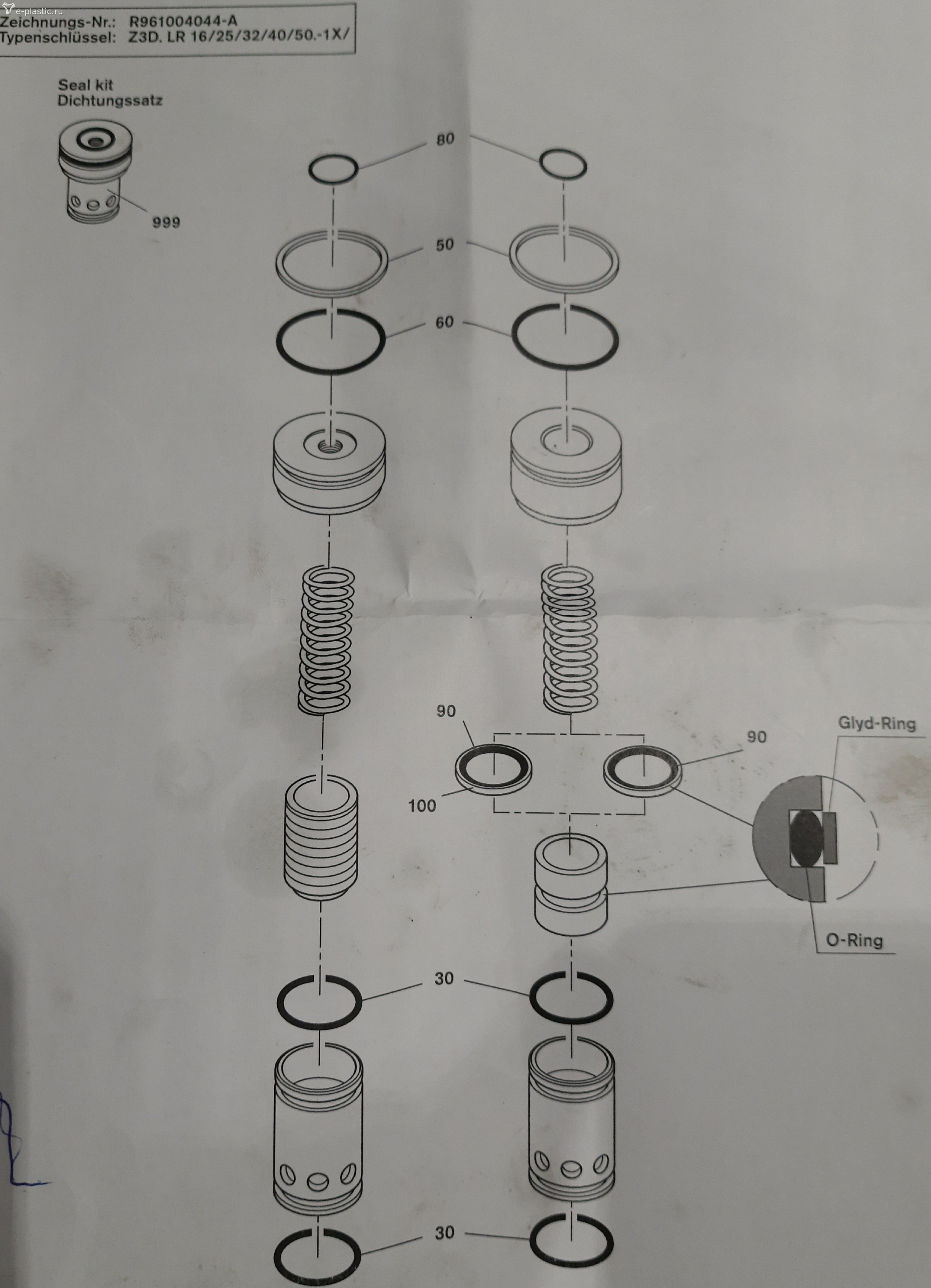

Скорее всего, у меня проблемы с VD30. Заказал уплотнительные кольца - буду пробовать разбирать/ремонтировать.
Есть другой не приятный момент - после размыкания плит подвижная плита медленно подходит вперед где-то на 10-20мм. С чем это может быть связано?
Заранее благодарен.
Заранее благодарен.

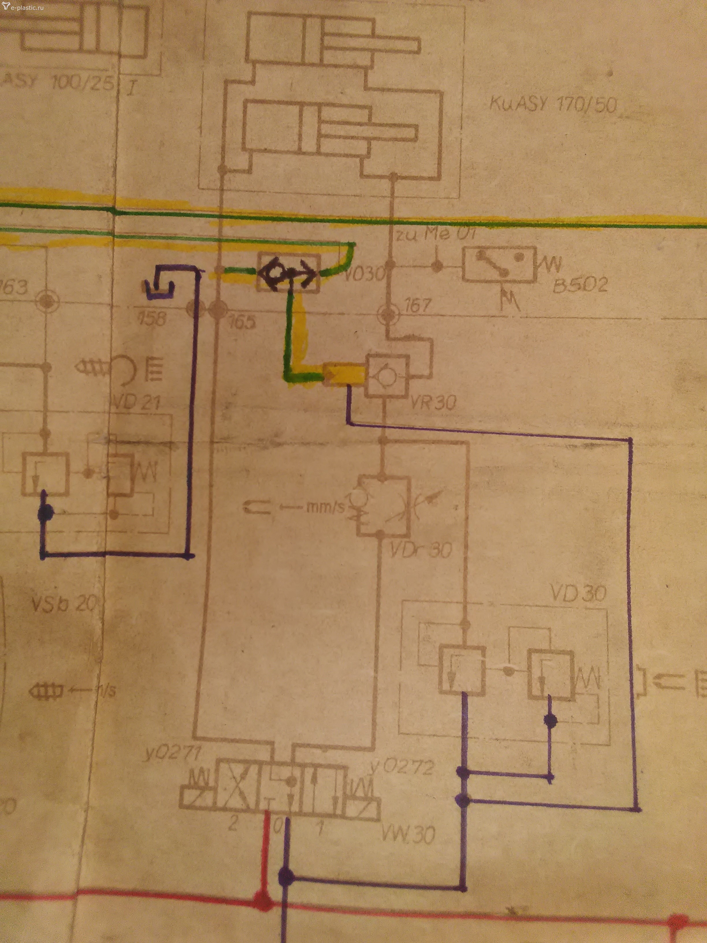

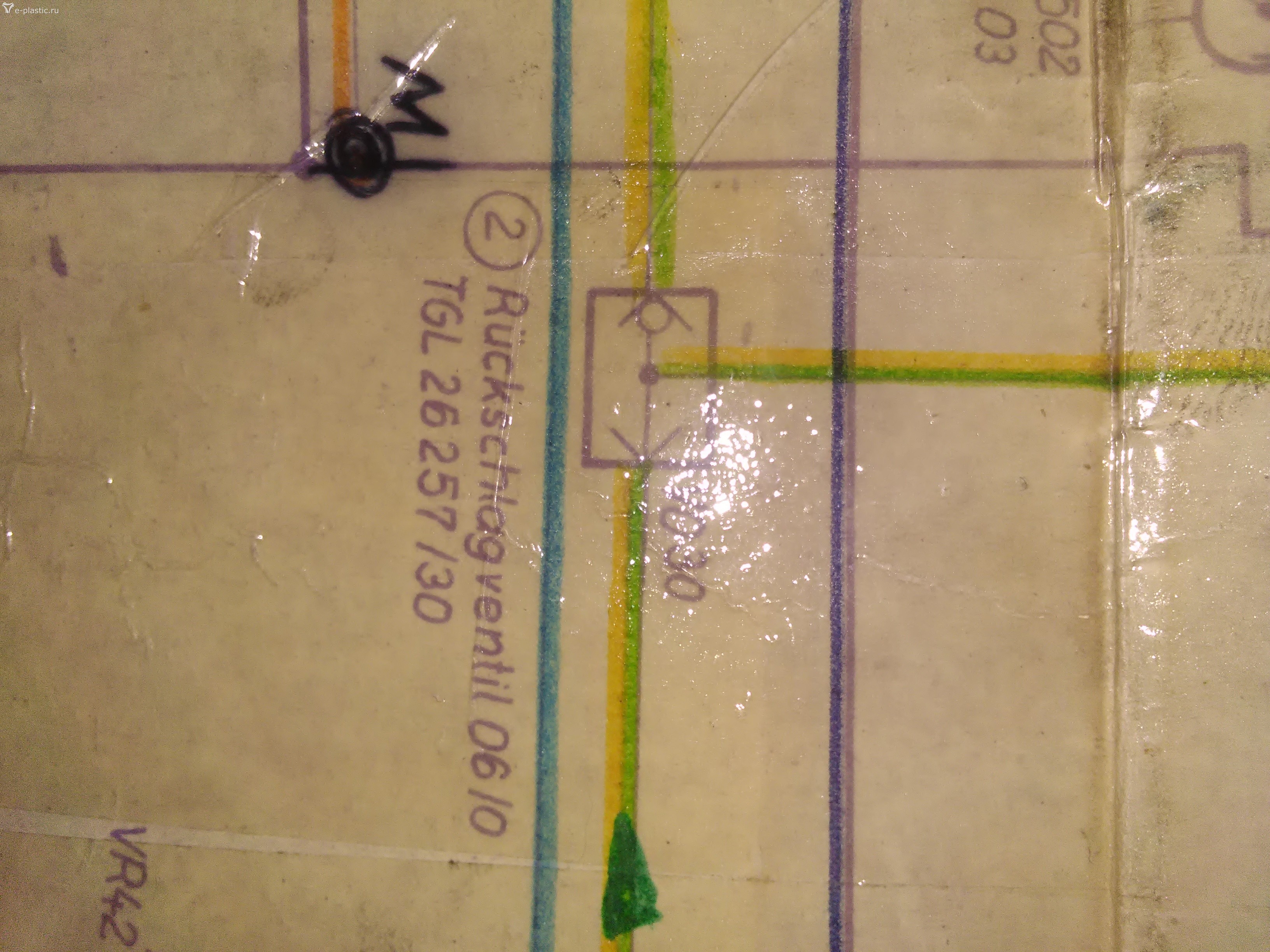

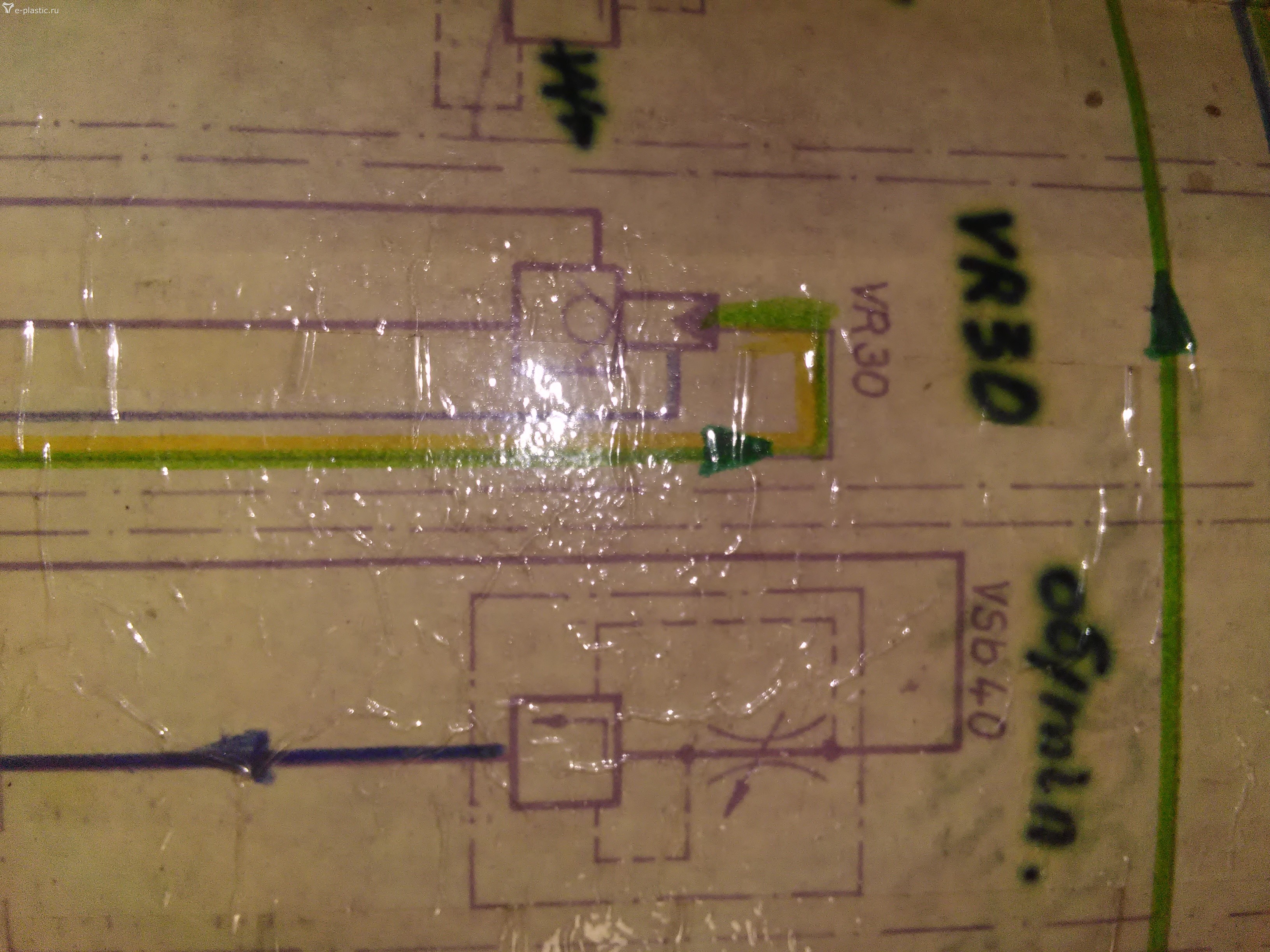

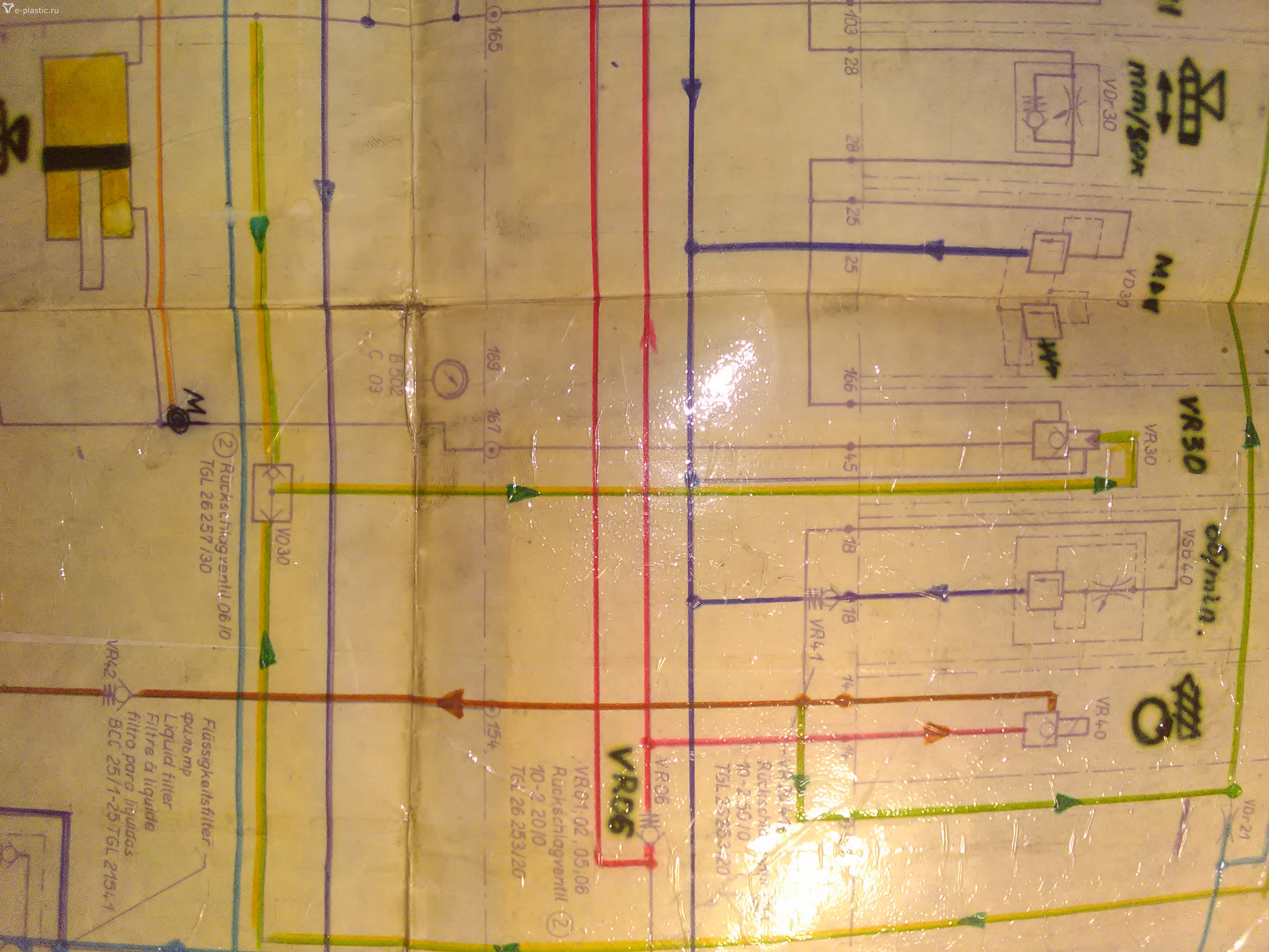

Чисто предположение. У вас там не подобный стоит ? Просто были проблемы недавно.
Это не просто тройник , там всё сложно. И пружина должна быть . Вот схему запросили с Rexroth.

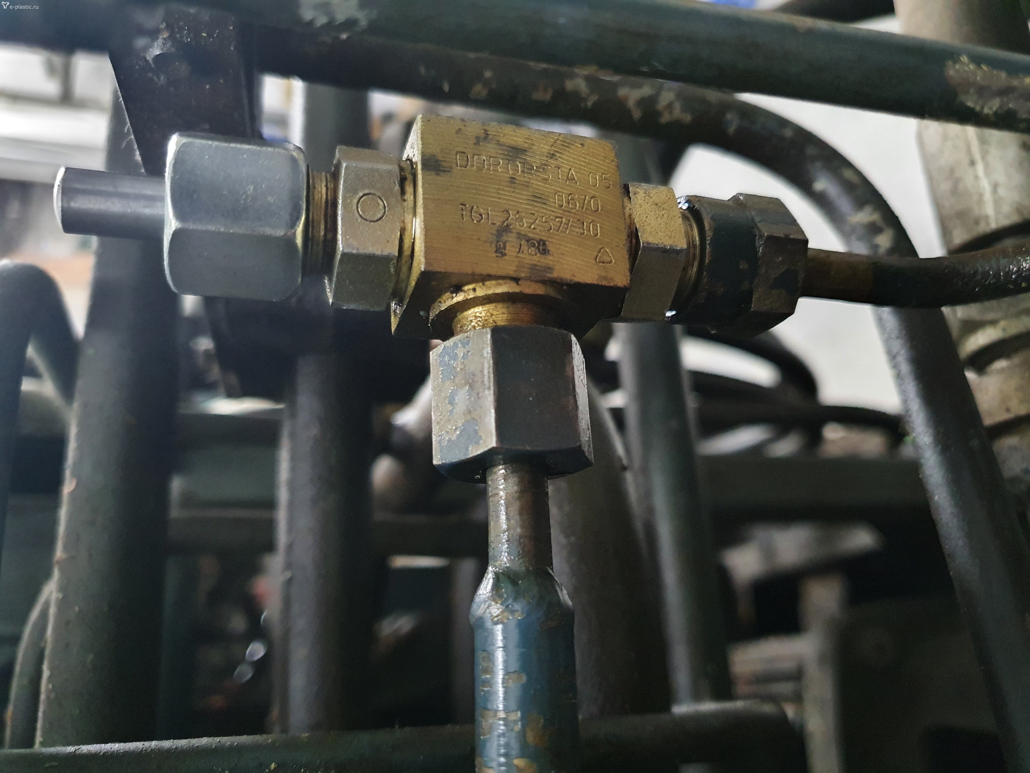

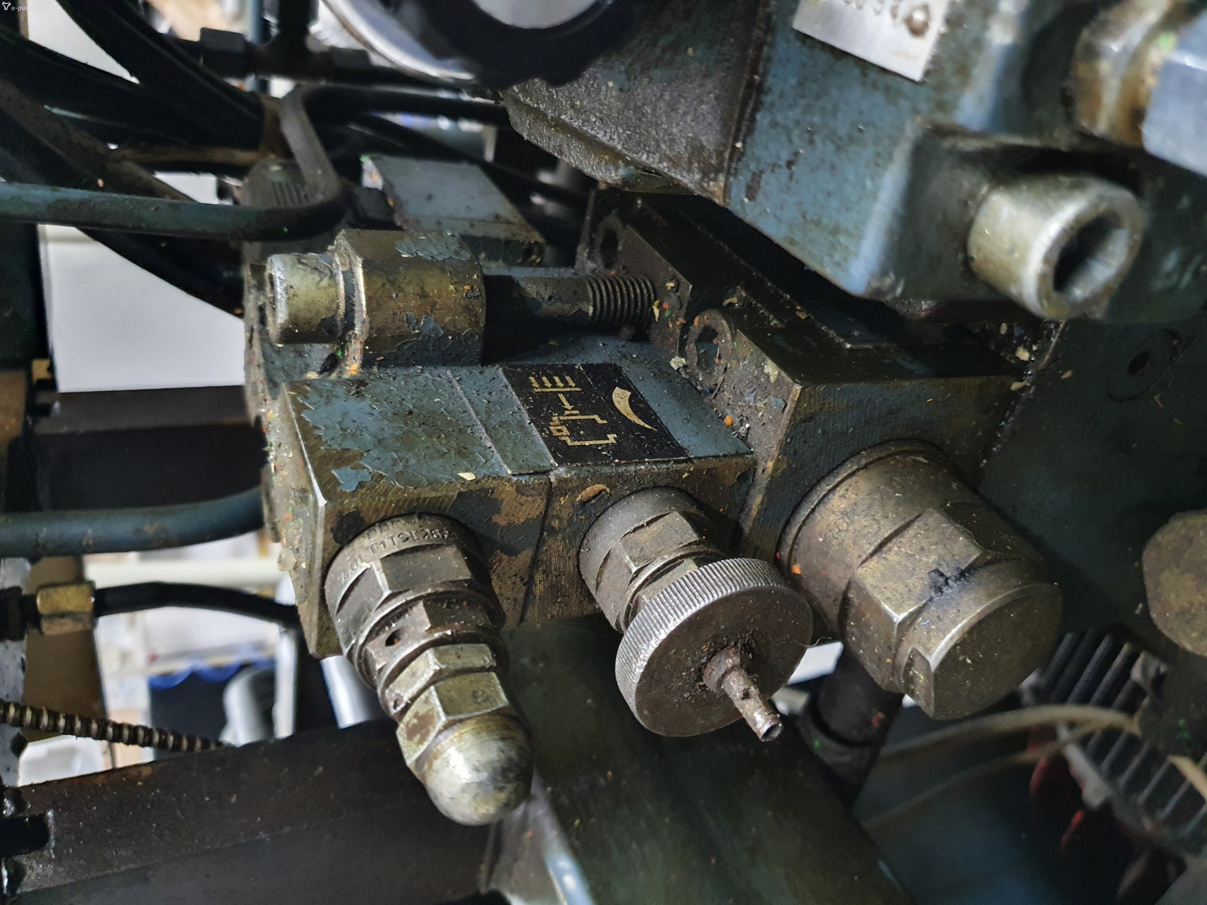

У меня совсем другой там тройник. Вот фото:
НО самое плохое, что сегодня утром опять перестало работать...
То есть, симптомы те же самые - падает давление при попытке закрыть форму. Подумал, что глючит механическая защита двери: снял сливную трубку, подставил ведро - оттуда не льёт, значит не он травит.
Есть вопрос: может глючить защита от смыкания? По идее, вот этот узел на фото: Сегодня постараюсь снять и разобрать его....
Ребята, помогите, уже устал бороться с ним :(

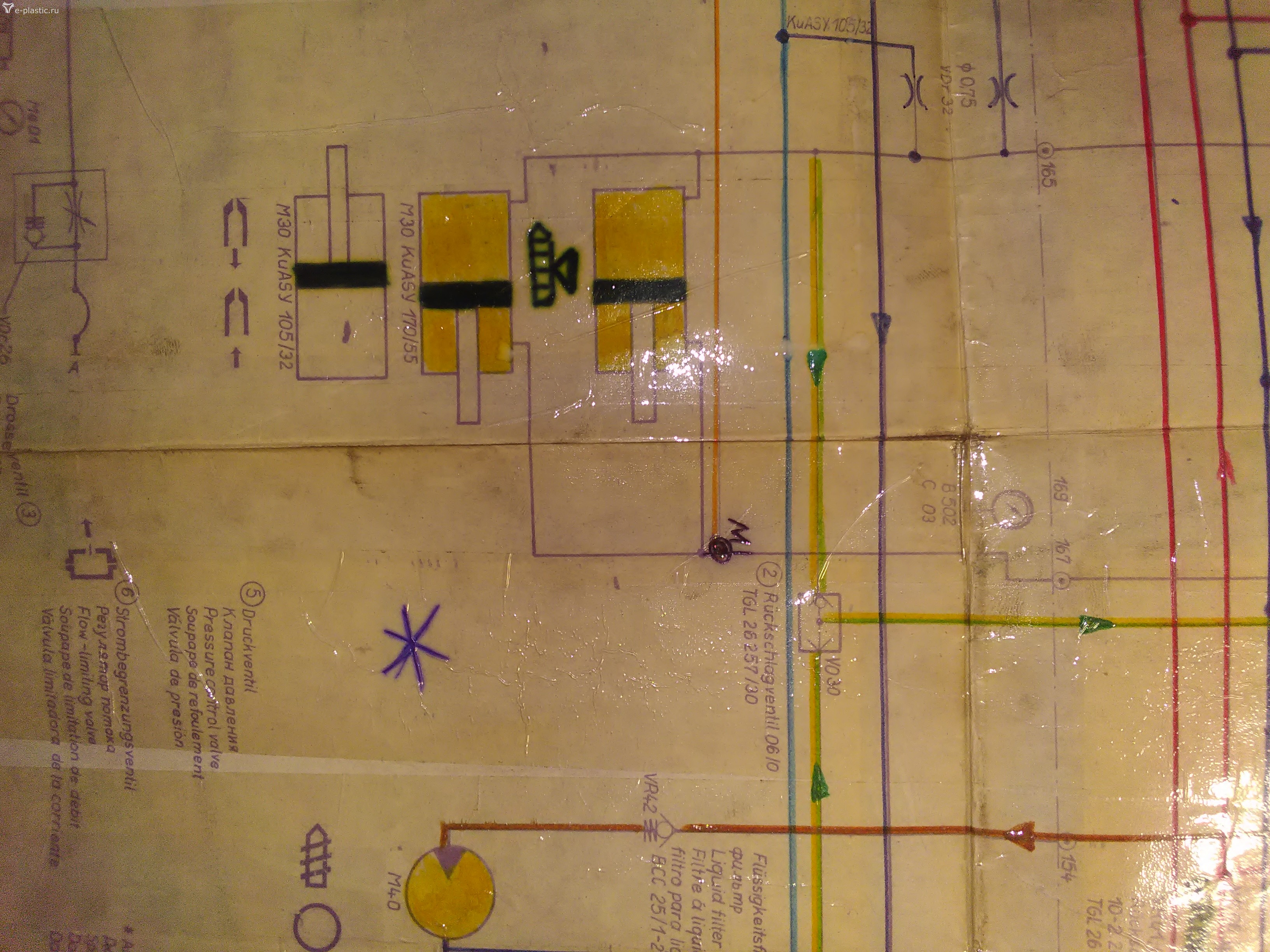

Fusion
- Сообщения: 57
- Зарегистрирован: 05 дек 2020, 09:29
- Город: Киев
- Благодарил (а): 2 раза
- Поблагодарили: 3 раза

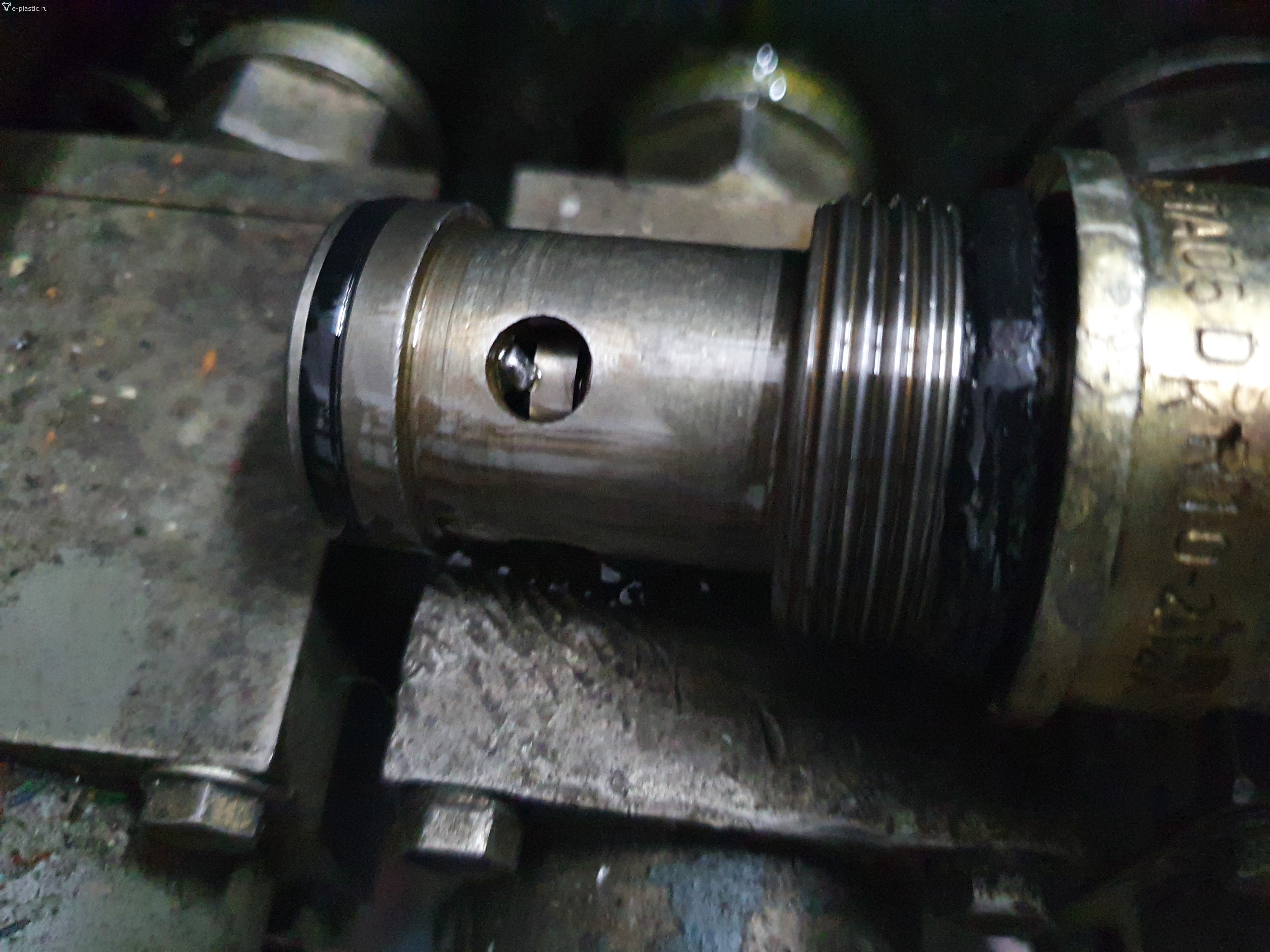

В предыдущем сообщении картинки повернуты на 90гр против часовой стрелки.

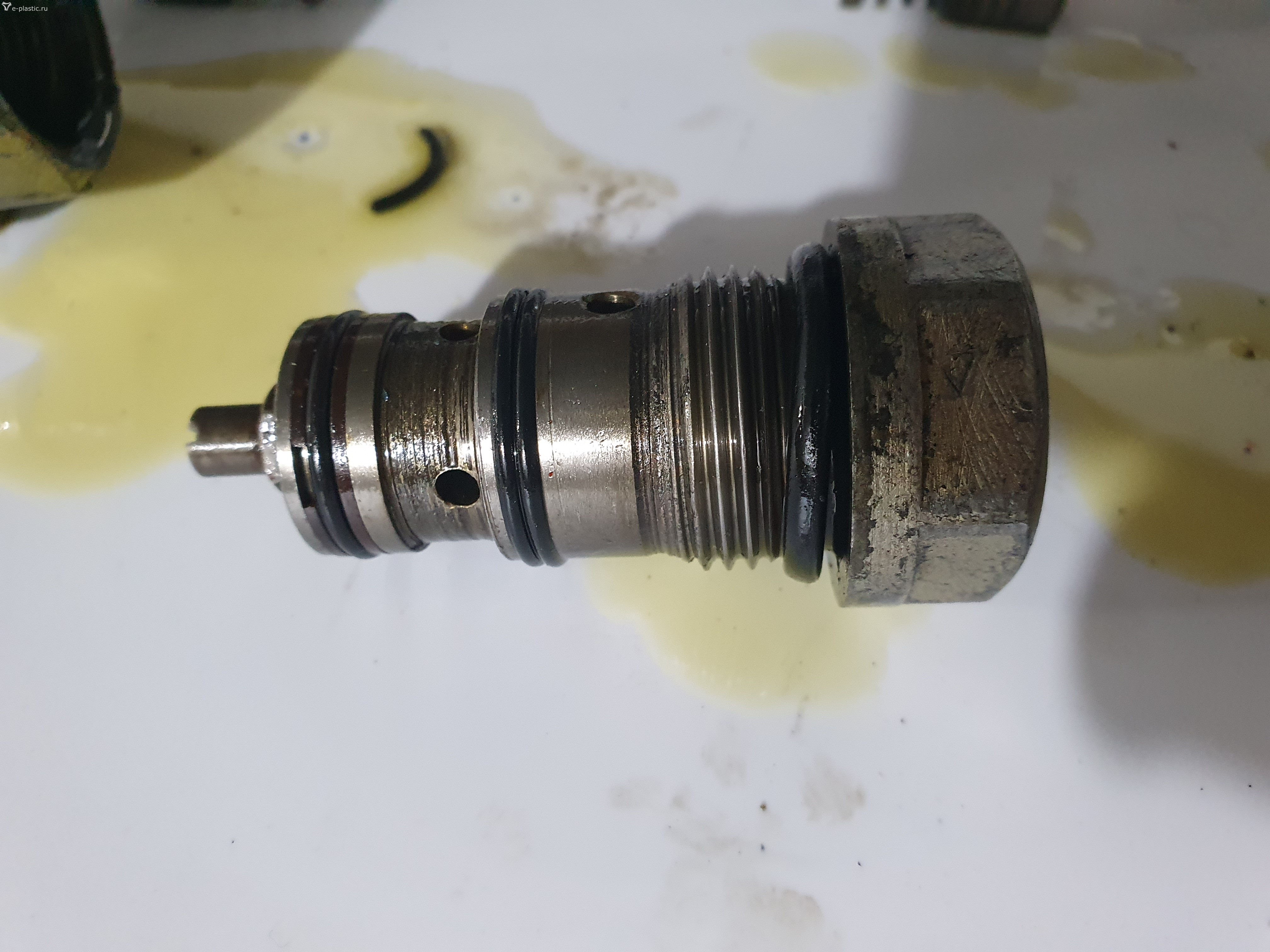

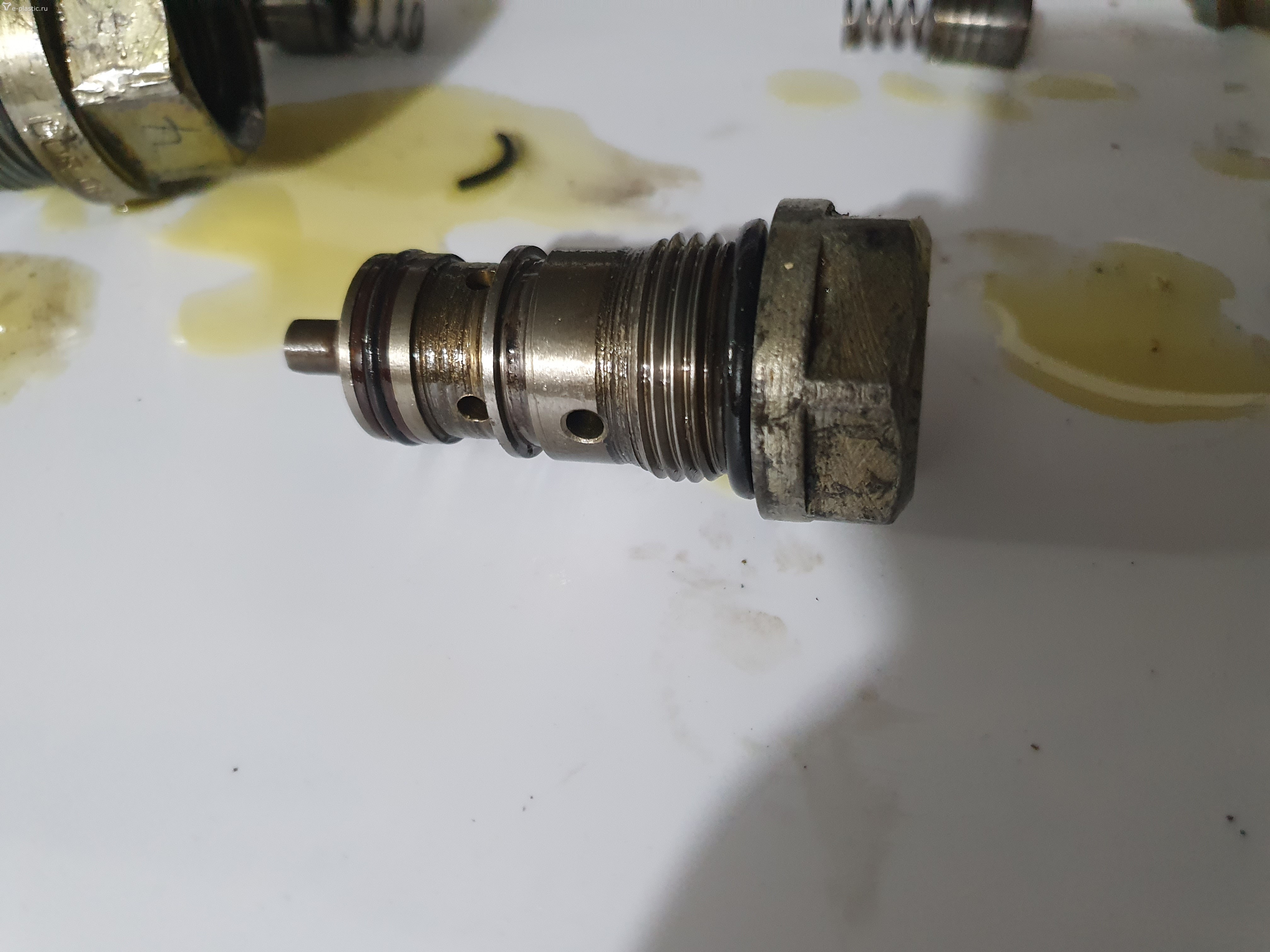

В общем снял еще раз гидроклапан VW10, как оказалось - зря.
Потом решил открутить VD10 и вот что обнаружил:
Уже почистил... Сейчас поставлю назад, надеюсь заработает....
Но всё-таки интересно: что же там в системе гуляет? Что за куски метала....

В общем, как и ожидалось - всё заработало.
Теперь жду резинки, буду перебирать VD30 и обратно поставлю гидроподпор (трубку)

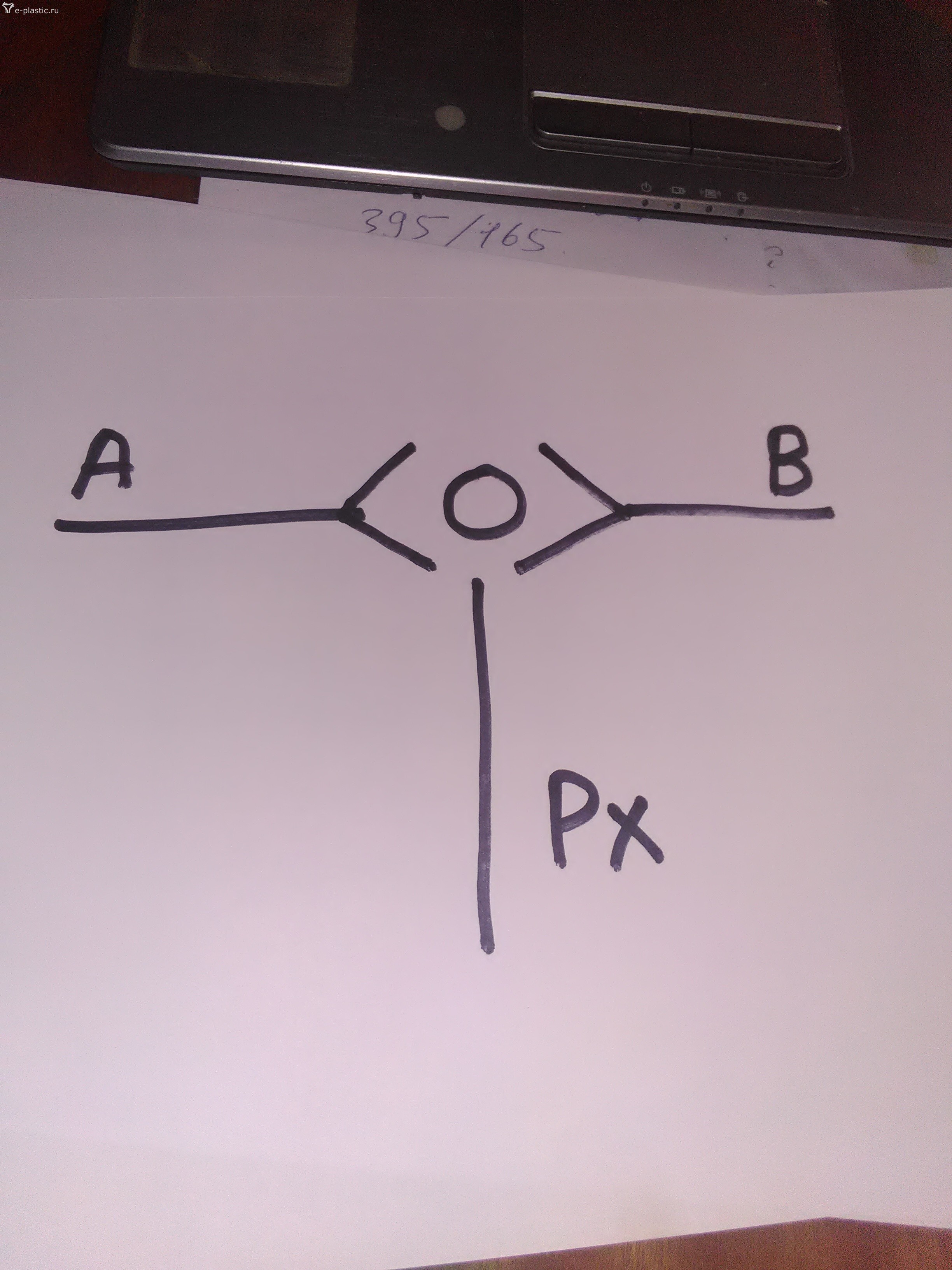

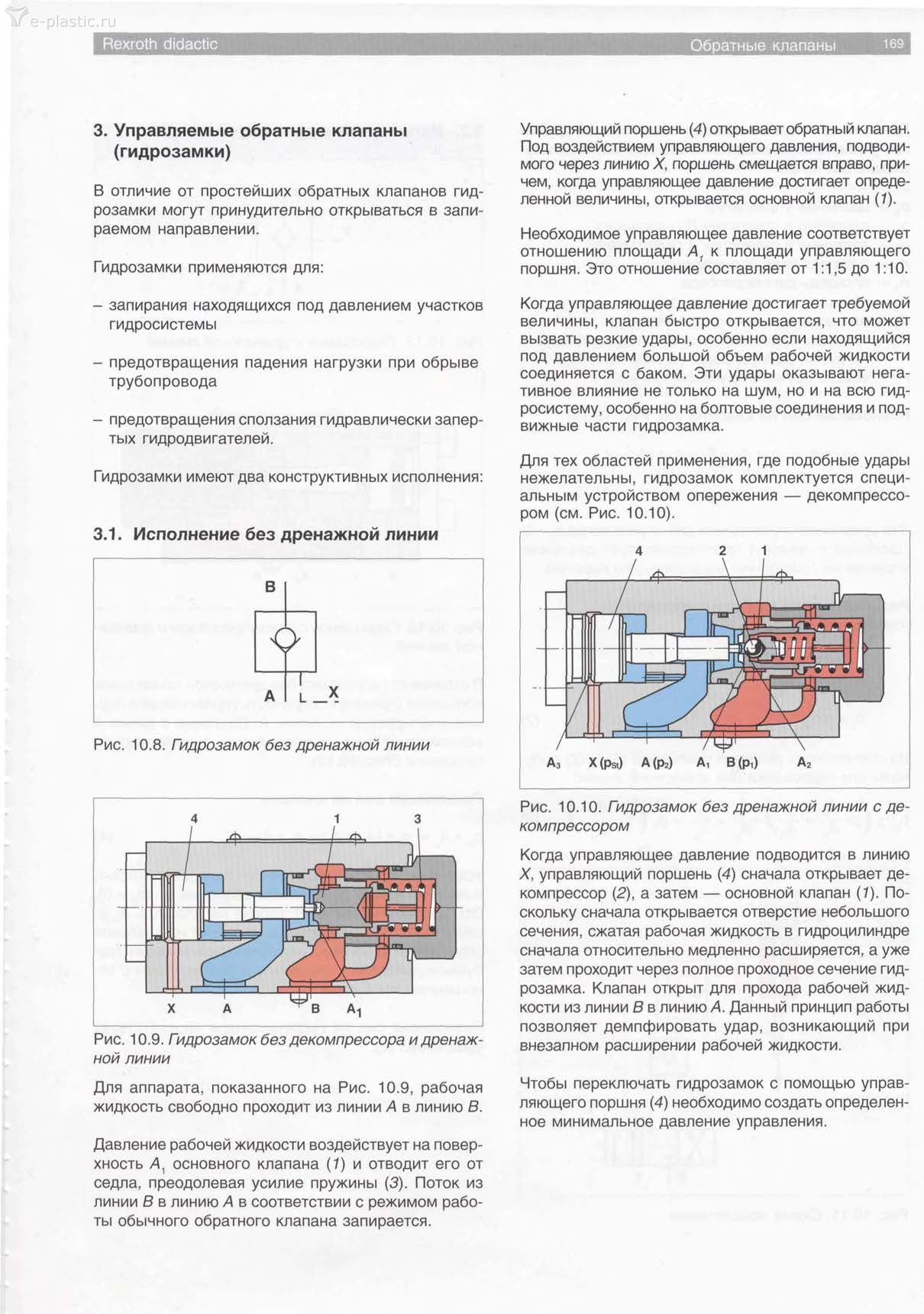

Про тройник! Вы в курсе для чего он там??? Это логический клапан. Для чего? Спросите- расскажем. Вы нас не услышали в предыдущих постах.
Всасывающих фильтров на ТПА нет , сливной есть.

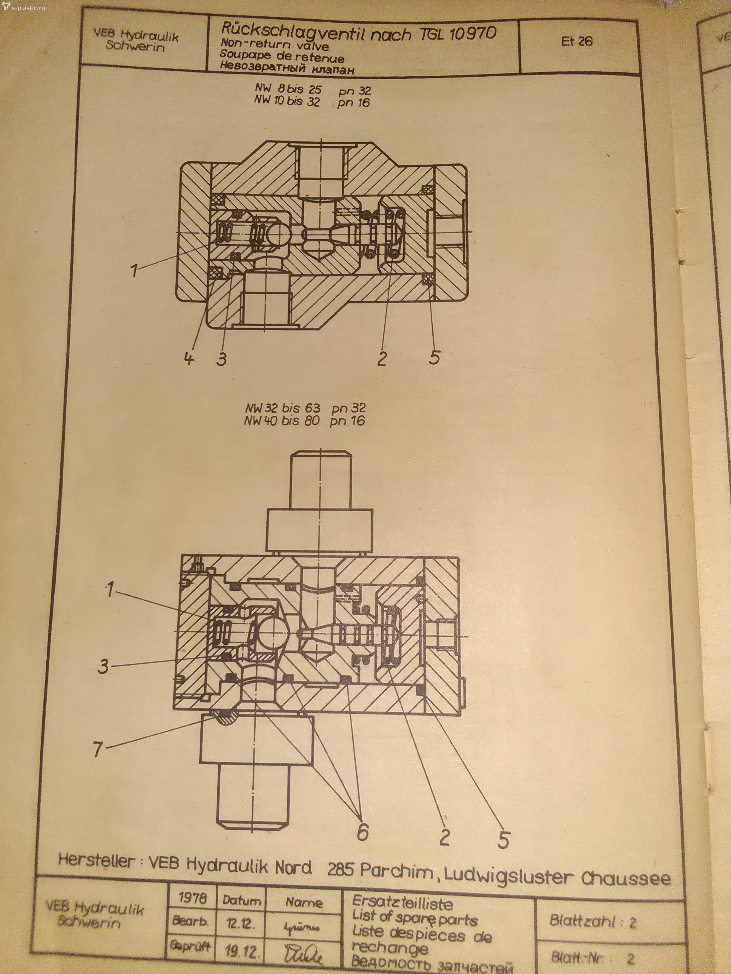

Расскажите, пожалуйста. И ещё: там пружини не должно быть? Как он тогда работает? Ведь тогда его работа зависит от способа установки, или нет?ЗЮМ писал(а): 15 ноя 2021, 22:32 Про тройник! Вы в курсе для чего он там??? Это логический клапан. Для чего? Спросите- расскажем. Вы нас не услышали в предыдущих постах.Всасывающих фильтров на ТПА нет , сливной есть.
- Эксперт Гидравлик
- Сообщения: 5753

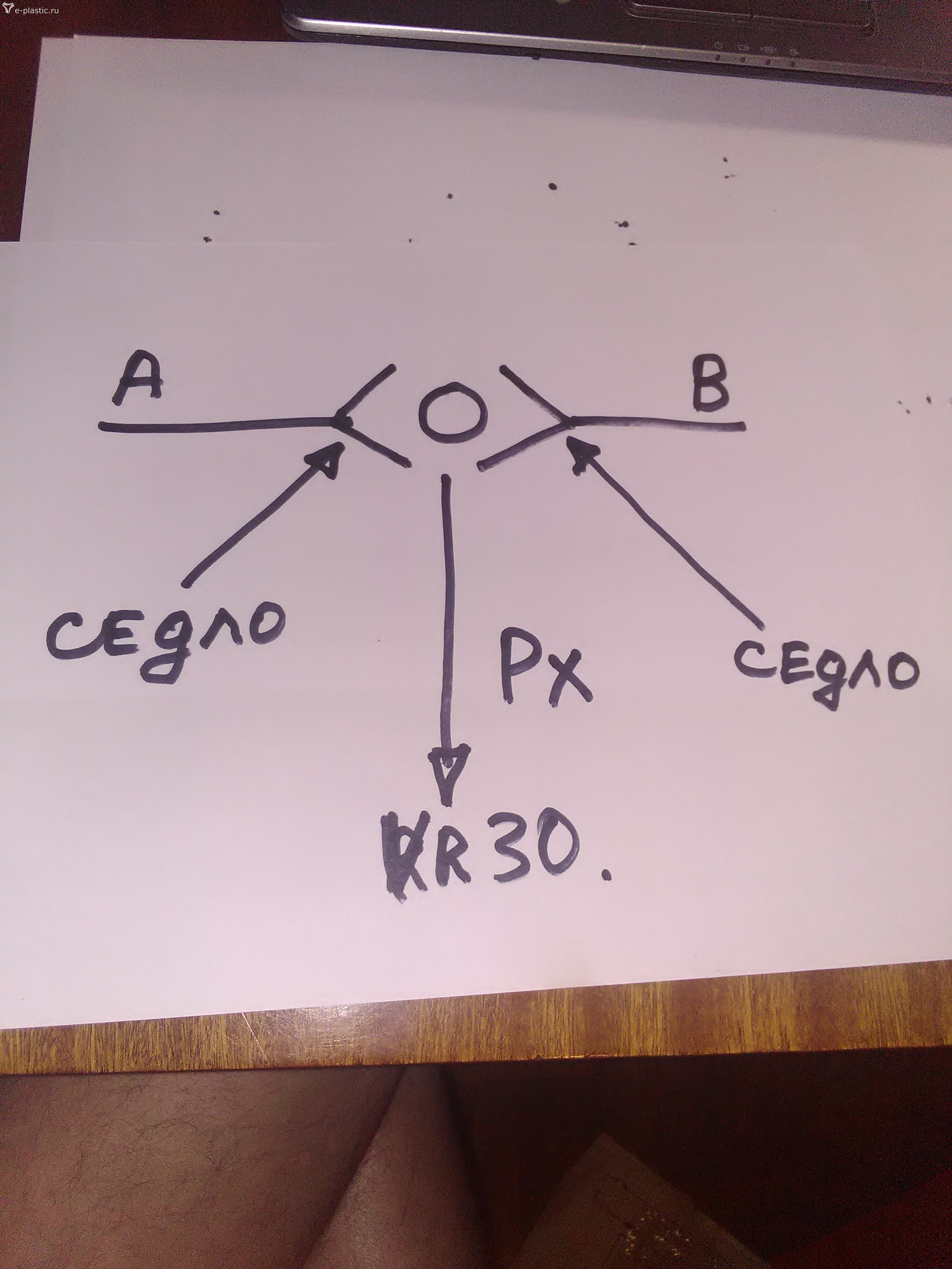

Пружины быть не должно. Принцип виден на схеме. Тройник: обозначим образно левый вход А. Правый вход В. Вниз Рх. Рх работает на управление в частности открытие обратного клапана VR30. Когда поток приходит со стороны А толкает шарик на закрытие В и уходит вниз в Рх и открывает замок тридцатый. И наоборот поток приходит со стороны В закрывает А и опять в Рх на открытие замка. Со стороны А приходит в момент открытия формы. Со стороны В приходит в момент отвода сопла. ( на самом деле наоборот) ну не суть. Замок 30 этим командам подчиняется и открывается. Седла в А и В тройника должны быть герметичны при контакте с шариком, проверить снять и продуть ртом трубочкой зажав пальцем Рх. В одну сторону и в другую. 30 имеется в виду VR30. Его задача удерживать давлене в цилиндрах прижима сопла до конца набора материала -загрузки. На манометрe этого давления не увидишь. Это участок трубы от штоковой полости цилиндра до замка VR 30.
Как видите пружинки там нет и быть не должно. Схемы куаси 105/32 и 170/55 этот момент идентичен.

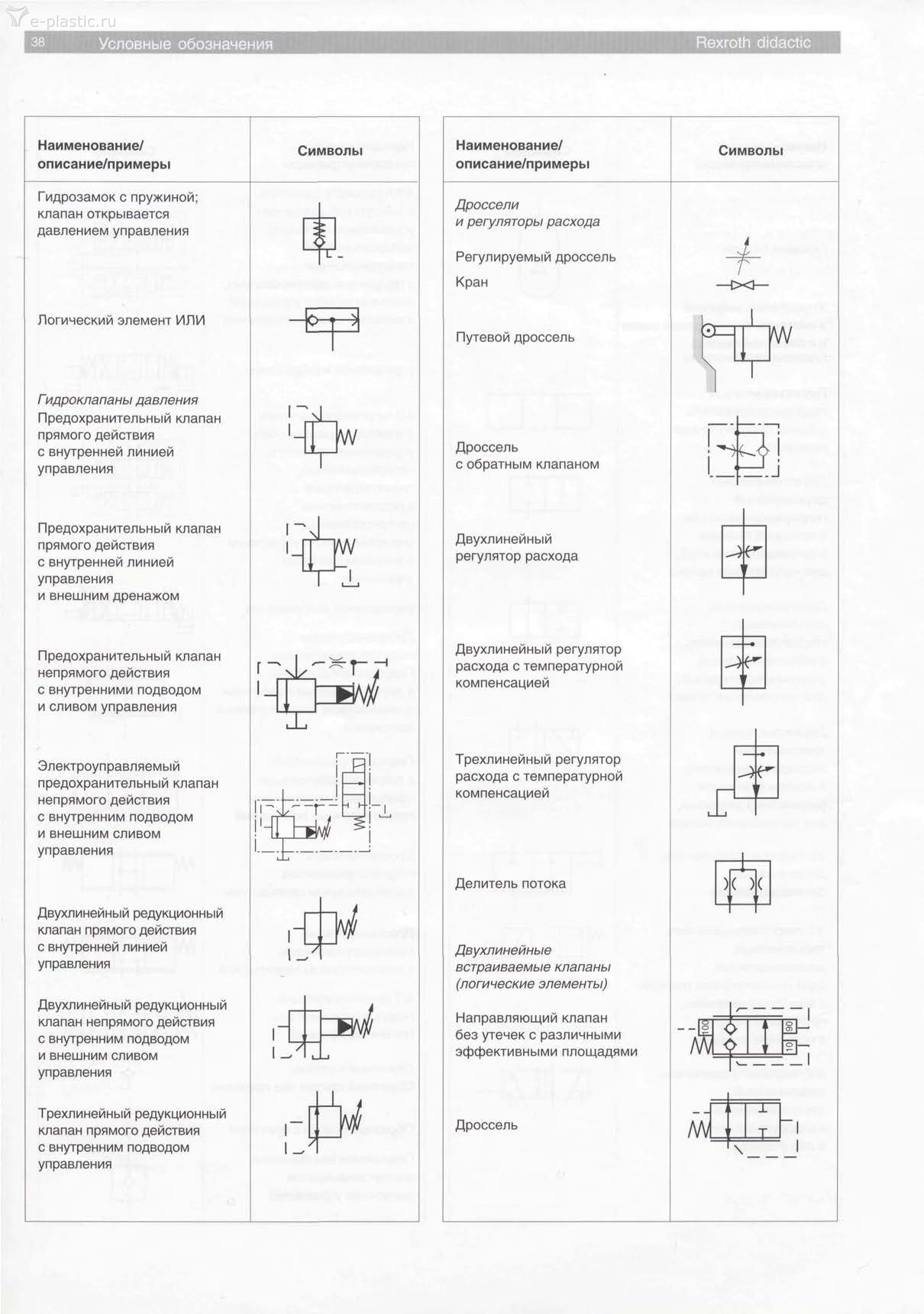

Если речь об этом.

Ну вот и я новое узнал. Я честно говоря всегда думал , что логические вентили только в пневматике . В принципе какая разница , чем толкать .
https://learnchannel-tv.com/de/pneumatics/logic-valve/

Артур69 писал(а): 16 ноя 2021, 13:42 Ну вот и я новое узнал. Я честно говоря всегда думал , что логические вентили только в пневматике . В принципе какая разница , чем толкать .

И так, проблема до сих пор не решена :(
Поставил обратно трубку, соединяющую элемент "или" (тройник. пружинку убрал) и опять перестала закрываться форма.
Разобрал и поменял резинки у VR30. На одном "седле" вообще отсутствовало уплотнение, поставил 2 кольца (видно на фото). Надеялся, что проблема уйдёт, но этого не произошло :( Опять сбрасывается давление при попытке закрыть форму. Тройник работает исправно, проверил продувая с двух входов, закрыв выход, воздух не травится.
Заметил еще один симптом: при удержании кнопки на закрытие формы очень медленно едет сопло вперед. Могут ли быть проблемы с электроклапаном VW30? Может он травит?
