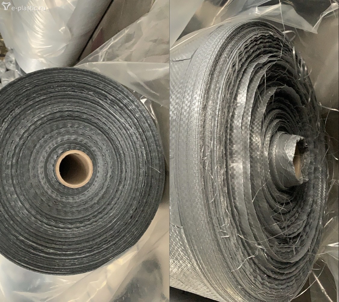

Добрый день. Подскажите пожалуйста
Есть проблема. На ткацком станке alpha6 наматываются рулоны, но бывает такое, что торцы не ровные, ширина гуляет очень сильно +- 5см. (Фото прилагается)
Каким способом можно решить данную проблему?

из поста непонятно: гуляет ширина полотна или неровная намотка?

Полотно допустим идёт 1,54 , некоторое время с одной стороны торцы она либо уже либо шире , получается размер полотна не 1,54, а стала 1,52 , и получается из за этого рулон неровный

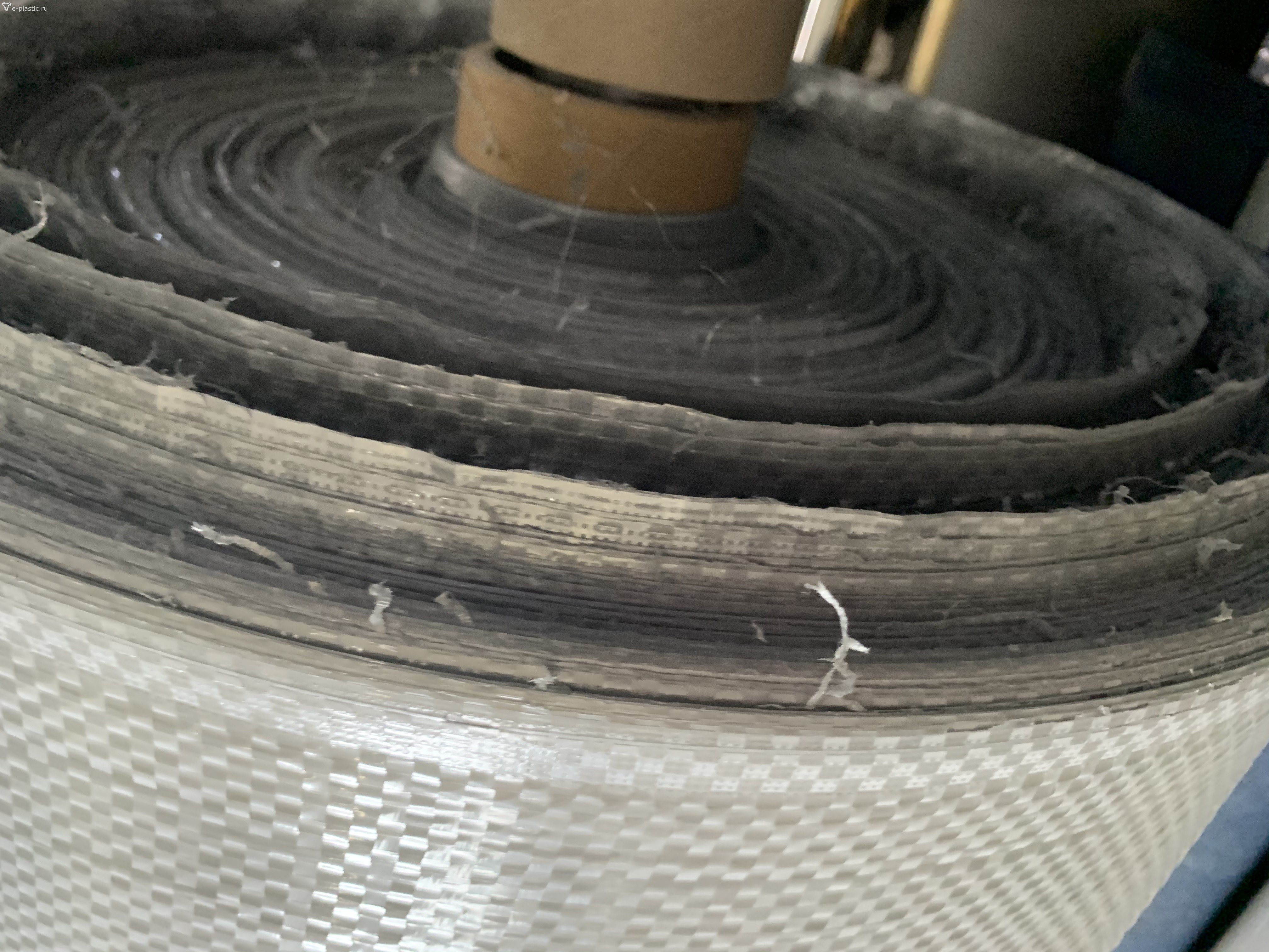

Прилагаю фото .

Причин много. Для начала проверьте, не попадают ли на вешалки шпули с ниткой другой ширины. Очень похоже на это...

kitinsss писал(а): 10 ноя 2021, 10:30 торцы не ровные, ширина гуляет очень сильно +- 5см. (Фото прилагается)
Добрый день.
Очень сбивчиво написали, разложите по полочкам.
Если у вас ширина наматываемого полотна гуляет в +-5 см то тут, ни какая "приблуда" ,вас не спасёт и вы ни когда не получите идеально намотанных рулонов.
-У вас или нитка разнокалиберная выходит с экструзии, что многократно вероятно, ибо сырьё+мел+вторичка+Х+Х=У на выходе.
-Либо вальсируйте с прядильным станком.... и случится счастье.(или самаритянин откликнется тут)

на основании ваших фото так и осталось непонятным: намотка или ширина?
если ширина полотна, как уже написали выше, стоит посмотреть на ширину нитей и плотность плетния (нет ли зазоров)
если намотка, то ровняйте/центруйте/регулируйте

Да, намотчик поправляем , но через некоторое время намотка идёт опять неровно. Сам намотчик сдвинуть трудно.
Скажите какие ещё данные или условия работы дать, что бы было понятнее

Ширина полотна меняется , и из за этого намотка неровная.
Ширина полотна 1.54 , через час 1.53 . Может ещё через час быть 1.55 .

Погрешность в ширине нитей не может повлиять на такую амплитуду колебания ширины полотна. Нитей постоянное количество , поэтому их либо будет складывать при заужении полотна, либо полотно будет разреженным.
Причин может быть несколько.
Как правило, проблема лежит в равномерности натяжения нитей и геометрии кольца. Думаю кольцо у вас явно не новое (но на эллипс проверить не помешает), поэтому смотрите систему натяжения нитей станка. Обратите внимание на сход нити. Зарядите одинаковые катушки в челноки и по мере сработки контролируйте полотно. Если тормоз работает плохо, или челноки настроены не одинаково, то увидите закономерность со сходом нити. Также обратите внимание на полотно, когда начинают массово сходить нити основы. Проконтролируйте подачу авиважа, его качество и концентрацию, если используете.
Судя по фото, вы рукав сразу на станке распускаете на два полотна? Если так, то нет проблем на узле разрезания, с натяжением всё нормально?
Проблема на всех станках или конкретный ассортимент с отличительной от общей массы рецептурой (уф, краситель и т.п.)?

Да, сразу идёт разрезание рукава, проблема только на старой модели alpha6 . На новых станках все идёт ровно . Возможно проверю ткацкое кольцо.
