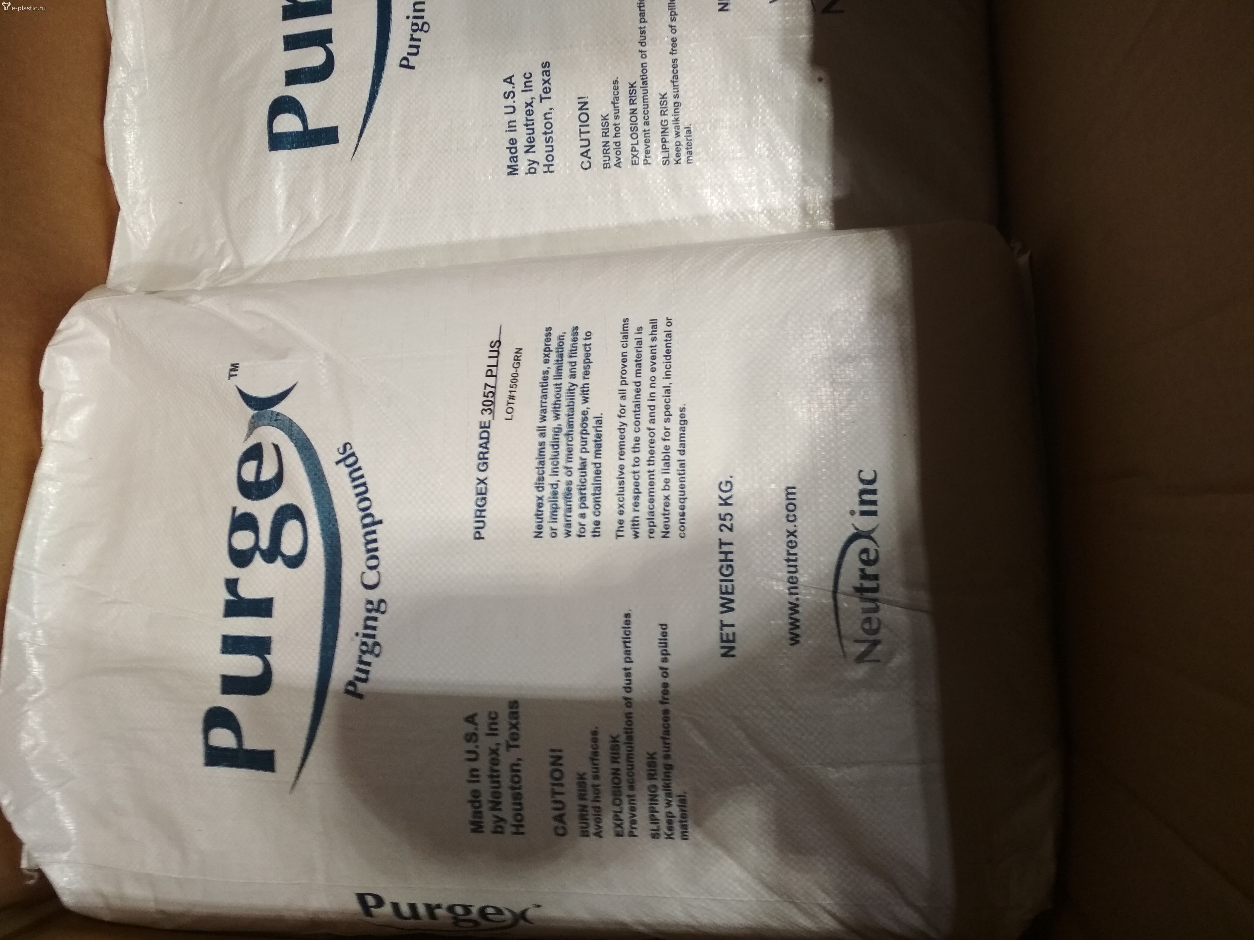

Опять таки повторюсь. Покупаете хороший чистящий и проблемы с переходом цветов забываете.
Кстати у меня хороший знакомый в Durable работает. Там все цвета какие только есть используют. Все жидкие красители . Так они вообще не чистят. Цвет переключают и гонят пока чистый не пойдёт. Всё не чистое просто выкидывают. Говорят это им дешевле обходится чем остановки и чистки. Короче могут позволить. Мы чистим при переходах на любые цвета , особенно если под гальванику , там ещё сложнее.

Но скажу ещё раз. При правильном использовании, эта химия чистит цилиндр и шнек до зеркала . Не рекламирую, но рекомендую. Мы этой заразы очень много перепробовали. Одно время представители чуть ли ни каждую неделю посещали.

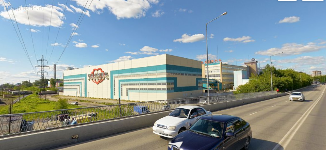

повторю еще раз: концерн "калина";
после флаконов "ваниш", если собираются выпускать флакон любого другого цвета, разбирают и чистят ручками
чистилки не помогают от слова "совсем"
один из компонентов в рецептуре имеет очень высокую адгезию к металлам

Не спорю. Про калину и не слышал никогда. Интересно, что там может быть? Спасибо.

Бывшая фабрика "Уральские самоцветы" (парфюмерия-косметика), ныне Unilever
