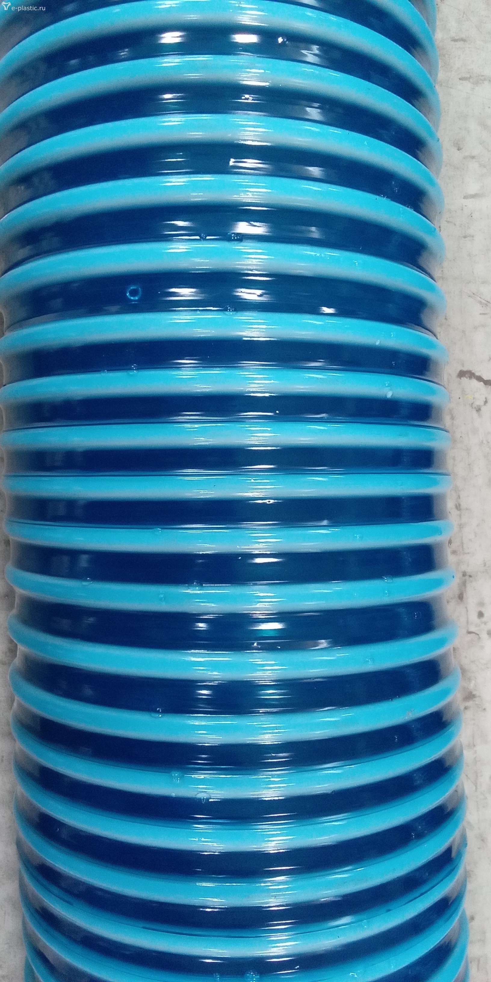

#1 Сообщение HimS » 25 окт 2021, 11:33
Здравствуйте. Помогите пожалуйста разобраться. При намотке спирально витого рукава ПВХ, плавает шаг спирали. В чем может быть проблема? Помогите пожалуйста.

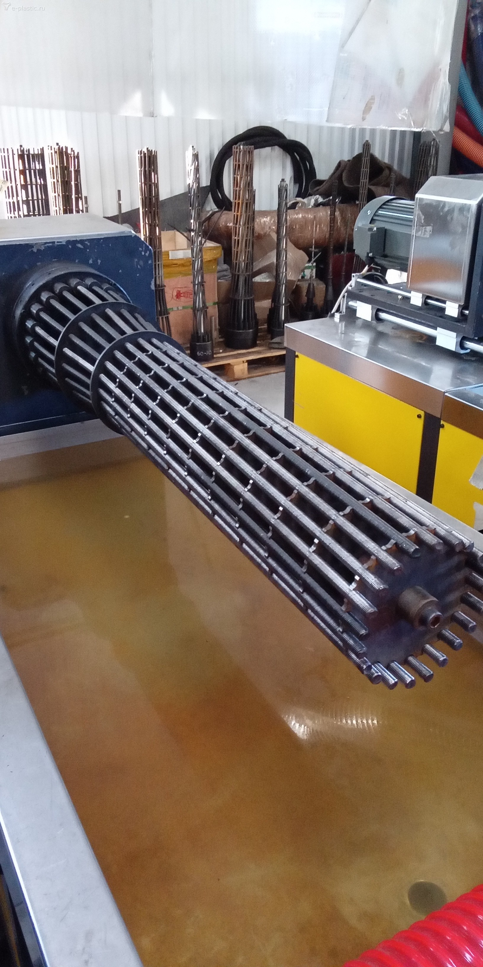

#7 Сообщение HimS » 26 окт 2021, 04:43
Большое спасибо всем за ответы.
Еще моменты, возможно ли "гуляние" шага из за перегиба на сходе со "штанги".
На сколько влияет чистота формы на стабильность шага.
Каким образом лучше проводить очистку формы (мы чистим щеткой чашкой на болгарке).
Каким способом можно контролировать угол поворота тросов на форме.
Буду благодарен за советы.

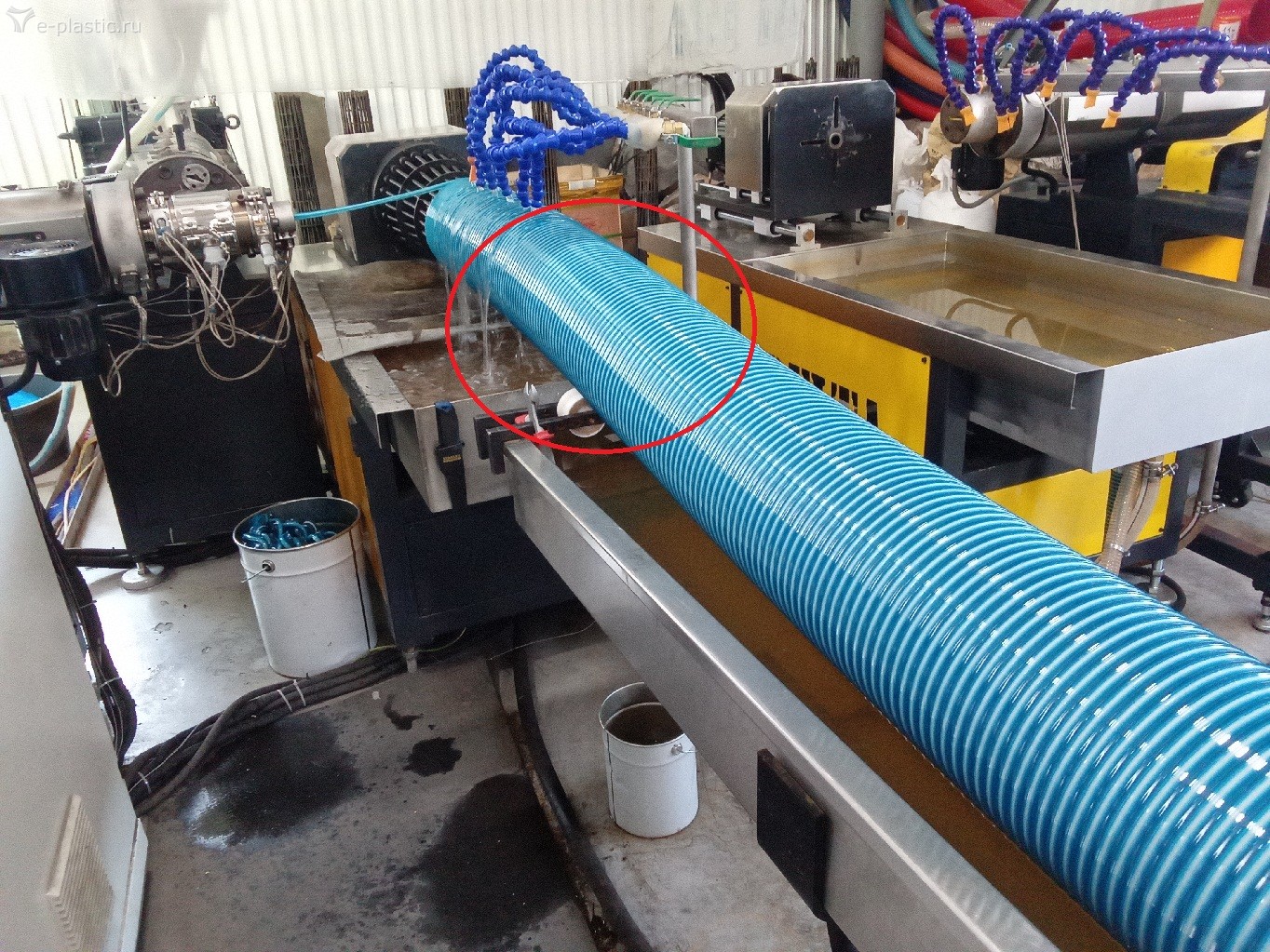

#9 Сообщение новичёк » 26 окт 2021, 10:00
ИМХО.
Далековато стоит головка от намотчика.
Возможно влияние на шаг от провиса горячего материала. Посмотрите не высокая ли температура расплавов.
Возможно. При работе со "штанги" труба сходит неравномерно. Или есть закусывания трубы на перегибах поддерживающих роликов.
Интересно. на линии калибрования есть ещё ролики с приводом?
Думаю, возможно подставить L-образную полку из фторопласта. например. Она будет поддерживать горячий экструдат.
Полка может быть еще поворотной в горизонтальной плоскости . Для установки некоторого угла при намотке экструдата.

HimS писал(а): 26 окт 2021, 04:43
1) Еще моменты, возможно ли "гуляние" шага из за перегиба на сходе со "штанги".
2) Каким образом лучше проводить очистку формы (мы чистим щеткой чашкой на болгарке).
3) Каким способом можно контролировать угол поворота тросов на форме.
1) Выравнивайте "горизонт", у вас "залом" на схождении.
2) Болгаркой чистить это перебор!
Достаточно шпателя (медь, латунь) и щётки по типу "Щетка проволочная латунированная, пластмассовая рукоятка, «РемоКолор 11-0-000» предназначена для очистки различных поверхностей" будет более чем достаточно.
3) На задней части конуса (форма) должен быть винт который "скручивать " должен конус. Покажите фото или видео.
Температуры на голове чуть снизьте, возможен перегрев (как коллеги выше писали)

#11 Сообщение HimS » 27 окт 2021, 03:21
новичёк писал(а): 26 окт 2021, 10:00 ИМХО.
Спасибо за совет. Будем пробовать подвести "штангу" ближе к голове и поработать с температурами.
Роликов больше нет никаких.

тормунд писал(а): 26 окт 2021, 10:40 1) Выравнивайте "горизонт", у вас "залом" на схождении.
Попробуем выровнять горизонт. Сделать сход шланга прямо в ванну изменив угол наклона "штанги".
Есть ли какие нибудь приспособления для более точной установки скручивания "штанги"?
Как определить перегрет материал или не достаточно нагрет?
Re: Спирально витой рукав. Плавает шаг.
#13 Сообщение Maks42 » 28 окт 2021, 12:40
Сравните толщину прозрачной части там, где широкий шаг и там, где узкий шаг.

#14 Сообщение HimS » 28 окт 2021, 12:54
Maks42 писал(а): 28 окт 2021, 12:40 Сравните толщину прозрачной части там, где широкий шаг и там, где узкий шаг.
Где шаг шире, толщина прозрачного меньше.
#15 Сообщение Maks42 » 28 окт 2021, 15:33
Значит это не экструдер, а проблема с "хвостом", надо смотреть механику процесса, периодичность пульсации и искать зависимость. Например, частота пульсации может соответствовать одному обороту штанги.

HimS писал(а): 27 окт 2021, 03:38 1) Попробуем выровнять горизонт. Сделать сход шланга прямо в ванну изменив угол наклона "штанги".
2) Есть ли какие нибудь приспособления для более точной установки скручивания "штанги"?
3) Как определить перегрет материал или не достаточно нагрет?
3) как уважаемый коллега написал выше (Maks42) или пирометром отслеживайте температуру выходящего расплава и температуру первого витка на барабане.
2) Ни каких регулировок нет у вас на оснастке?
1) Как происходит изменение этого угла, чем регулируется?

#17 Сообщение HimS » 29 окт 2021, 04:19
тормунд писал(а): 28 окт 2021, 16:06 3) как уважаемый коллега написал выше (Maks42) или пирометром отслеживайте температуру выходящего расплава и температуру первого витка на барабане.
Ослабляется болт и вручную вращаем влево-вправо, пока не добьемся нужного шага. Контроль на глаз, в этом и проблема. Может есть возможность как то доработать?
