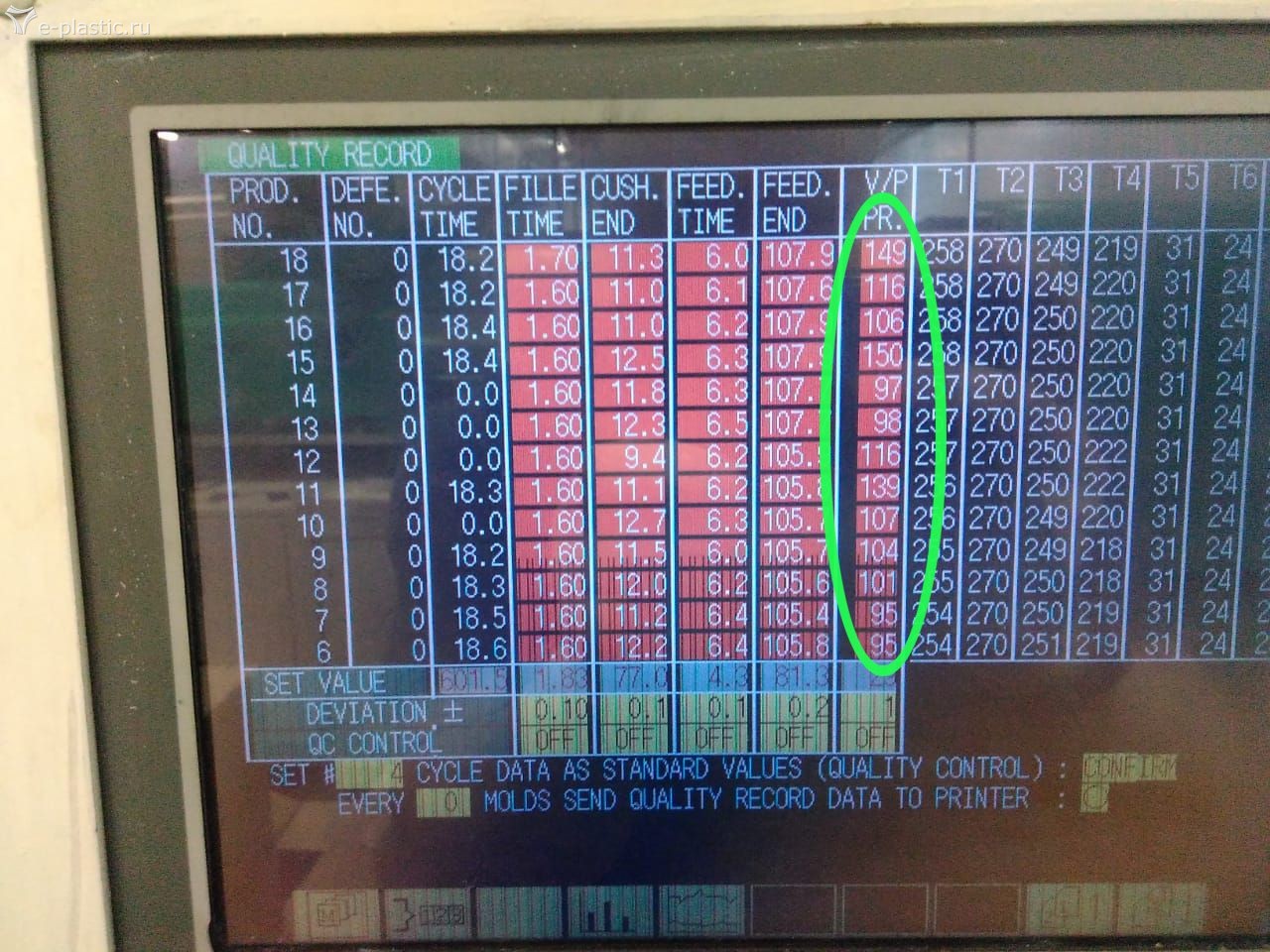

Здравствуйте! Проблема такая. Есть станок ChengSong SuperMaster SM120. Делаем на нем небольшие тонкостенные изделия из ПП. В какой-то момент начались проблемы со стабильностью впрыска. См.фото. Время впрыска распределяется по фазам переменным образом. V/P параметр также "скачет". Что было сделано: 1.Заменено реле, отвечающее за впрыск. 2. ТО станка - замена масла, фильтров, изношенных манжет гидроцилиндров впрыска. 3. Разбор/проверка шнэка 4. Пробовали переставить пропорциональные и распределительные клапаны с другой машины. Но проблема сохраняется. Какие будут советы/предложения? Спасибо!

Насколько стабильна температура сырья и пресс-формы?

Температура формы точно стабильна, подключена через термоконтроллер. Данные фактической температуры материального цилиндра по зонам также стабильны. Термопары не проверял, но 99% это так. Фото контроллера ниже.

Теперь вам нужно разделить гидравлику и электрику (электронику). Сначала проверяется электрика.
При помощи тестера убедитесь, что выходные напряжения (24 В) обеих блоков питания изменяются не более чем на 0,2 В во время всего цикла впрыска. Блоки питания у вас висят на двери. Если на плате контроллера есть преобразователи, то их также нужно пронаблюдать на протяжении всего цикла.
Затем "прозвонить" катушки гидроклапанов со стороны контроллера. Работа выполняется вдвоём, на выключенном станке. Один держит щуп на выходном транзисторе контроллера, второй шевелит провода и разъёмы - аккуратно, без применения силы. :-):
Потом будем думать дальше.

У нас такое происходит при нестабильном закрывании запорного клапана на конце шнека в начале впрыска по причине
перегретый материал с пониженной вязкстью, для полипропилена актуально
малая величина и скорость декомпрессии перед началом и по окончании дозировки
износ зоны около конца шнека, из-за чего кольцо клапана при вращении нестабильно закрывается в некоторых положениях
по гидравлике проблемы очень редко, только при неправильной работе пропорциональника, по электонике - проверяеюся осциллографом сигналы с пропорционального клапана - заданный и ответный

Всем доброго времени суток. По совету Woolfy проверили блоки питания. На впрыске просадка напряжения была 0,6В. Заменили блок и еще нашли и устранили плохую скрутку на проводе от источника к плате. Сейчас впрыск стабилен. Всем спасибо за советы!
