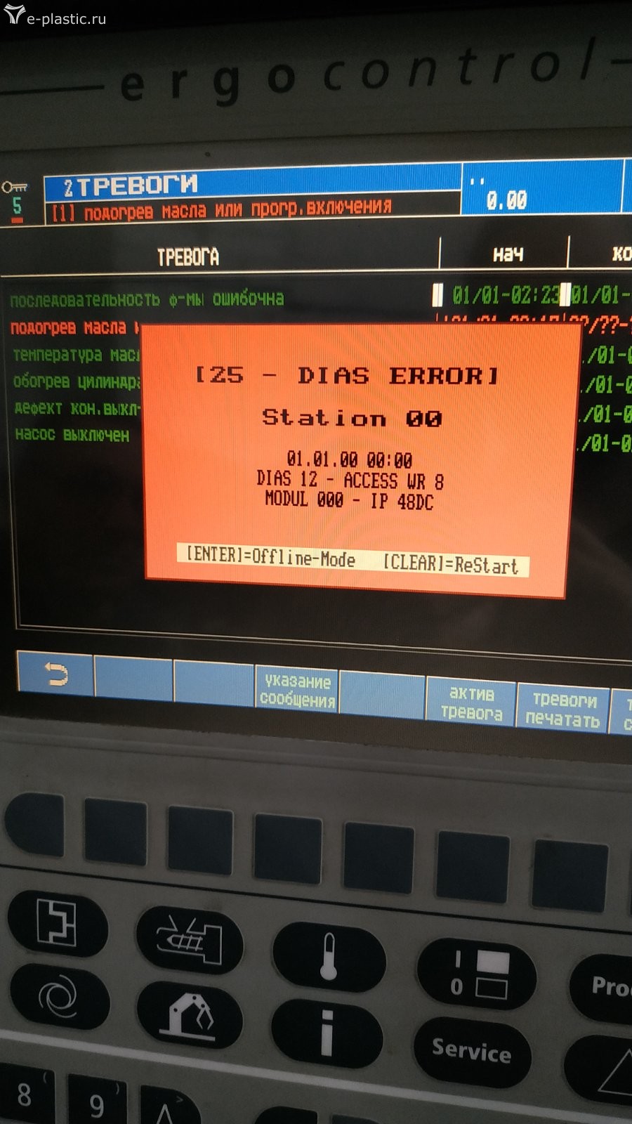

Доброго всем времени!
Вышеупомянутый демаг спорадически выдает такую ошибку. PLC Sigmatek DIAS на 386-ом проце от интел, на нем тоже поочередно высвечивается ER - 25. Помогает перезагрузка (выкл-вкл питания) но не на долго.
Комплект из трех дискет имеется, перепрошивал машину несколько раз по этой методике download/file.php?id=25431, отключал на время обе батарейки, чтоб наверняка).. Эффект тот же. Думал, что как-то влияют концевики дверей, т.к. несколько раз выбивало при открытии двери. Но нет, как оказалось - не связано... При перепрошивке кстати, тоже несколько раз выбивало эту 25-ю ошибку. Подскажите, что за ошибка ? Где поковырять ?)

Машина какого года?
Не позже чем через 5-6 лет -
В первую очередь проверяется блок компьютера DCP042 и управления ГК DCC041, там выходит из строя преобразователь 24В-5В. Выглядит снаружи как потемневшая пластмаса на корпусе.
Меняются конденсаторы. Без разборки можно посмотреть осциллографом на питании 24В, будут сильные помехи на осциллограмме от работы преобразователя.

Ничего конкретного. Hardwareproblem . Наверняка видели.

Причиной ошибки оказалось КЗ на одном из модулей вследствие вибрации и отвала заземляющей пластины (отпал пластиковый кронштейн удерживающий пластину)
