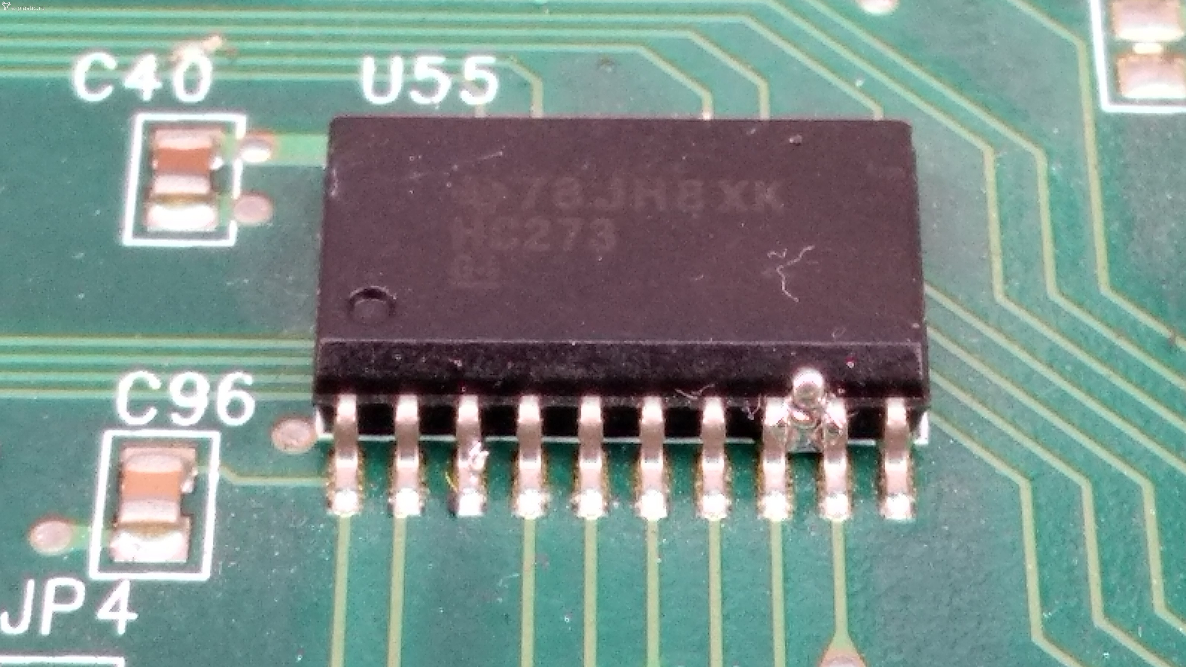

#1 Сообщение VANORUS42 » 23 авг 2021, 17:16
Здравствуйте. Кто может помочь? Происходит одновременный Сбой показаний линеек позиционирования (линейка комплекта смыкания, выталкивателя и набора) , срабатывает аварийная сигнализация, соответственно сбой цикла. На мониторе отражаются цифры в разнобой. При ручной проверке всех линеек - все в норме ( цифры идут по порядку либо на увеличение, либо к нулю). ТПА Kaiming PD-118, электронное управление на платах А62. Мануалов нет. Плата позиционирования проверена - рабочая. Блоки питания основной платы и питание платы поз. проверены- норма. Есть какие мысли ? Поделитесь. Благодарю заранее.
Сбой цикла (раз в неделю) происходил ранее с выдачей ошибки "выталкиватель не на месте". Помогало только выключение машины.

На станке контроллер-то какой? "TECHMATION" A62?

Так точно. Здравствуйте.

Версия с переломанными проводами в гибкой передаче - наиболее вероятная. Выявляется, увы, только "ручками" - нужно пройти по проводам от "линеек" до платы АЦП на контроллере. Если есть "киповец" с осциллоскопом - зовите. Хорошо бы посмотреть уровень помех на сигнальных входах АЦП (EJECTOR, MOLD, INJECT).

Стандартные действия - проверить стабильность напряжений +24 В на обеих блоках питания в течение всего цикла.
Проверить качество соединений со стороны платы АЦП.
Могут банально "не держать" какие-нибудь манжеты в гидравлике, вследствие чего давление появляется там, где его в этот момент быть не должно.

Провода прошел ручками вдвоем. Один на приборе, другой шевелит - проблем не было . Провода от платы до магнитов и линеек. Не звонил кабель от платы до платы с монитором ( видео кабель) . Блоки питания проверил , падение в цикле на 0.1в

Платы по дорожкам прошел с линзой - чисто. А гидравлика думаю не при чем.

Проблема, я так думаю, в плате контроллера.
ВНИМАТЕЛЬНО изучите плату на предмет замыканий, подгораний и т.п.

VANORUS42 писал(а): 25 авг 2021, 16:09Перед тем как все это произошло замкнул фонарь аварийной сигнализации и сгорел транзистор на включение аварийного фонаря. Фонарь отцепили, запустили - глюк по линейкам.
Для меня это самый главный ориентир.
Остаётся только вопрос: "Перед тем как все это произошло" - это насколько перед тем? Сразу же после замыкания фонаря? Или был временной промежуток?

Замыкание фонаря определил сразу по подгоревшему транзистору и потухшему светодиоду на блоке питания . Думаю что это дело в плате, только какой. Их три. Записал ещё видео, где этот глюк конкретно видно. Странно но в настроенном режиме глюка нет

Проблема решена мною после приезда в славный город Кемерово. Благо недалеко. Дело было в капле припоя на микросхеме U55 (74HC273).
Управлению сделан профилактический ремонт с доработками.
