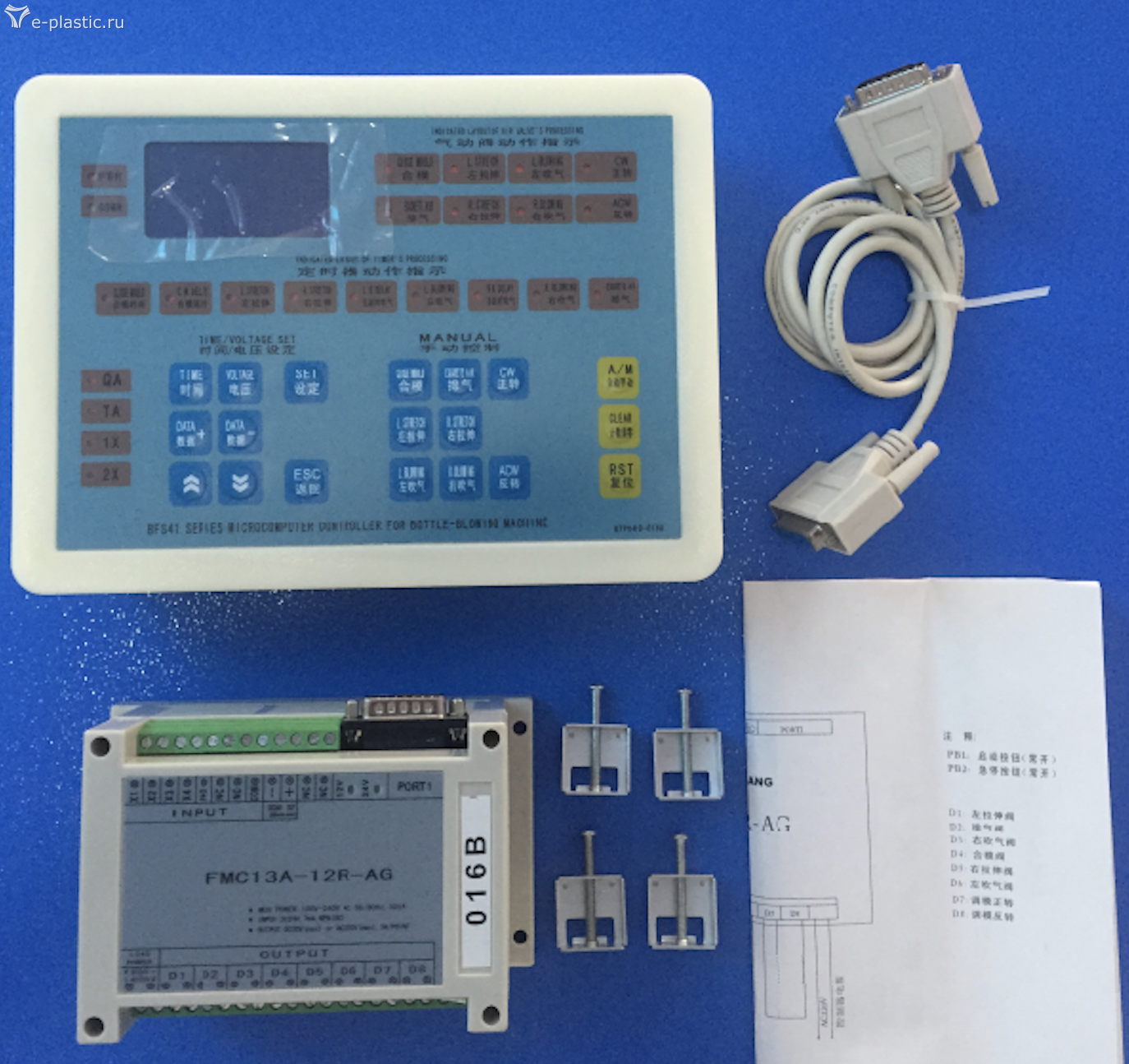

Уважаемые коллеги, помогите решить проблему :
Меняем на нашем полуавтомате панель управления ( старая сгорела, производитель давно уже не существует) на панель управления от JD-88. Сама панель модель BTP041H-16F и к ней преобразователь сигнала FMC13A-12R-AG. Вопрос состоит в том, как подключить сам преобразователь в кнопкам управления (пуск) и аварийной остановки самого станка . Может кто поделится схемой разъемов преобразователя (что куда коннектится).
Всем спасибо

sakav писал(а): 17 июл 2021, 08:22...и к ней преобразователь сигнала FMC13A-12R-AG. Вопрос состоит в том, как подключить сам преобразователь в кнопкам управления (пуск) и аварийной остановки самого станка . Может кто поделится схемой разъемов преобразователя (что куда коннектится).
Это не "преобразователь", а программируемый контроллер.
И панель и контроллер должны быть запрограммированы под конкретную задачу и сопровождаться документацией что куда подключать.
Для начала, запросите информацию у того у кого покупали.

#3 Сообщение agent_serg » 17 июл 2021, 09:26
У вас такой комплект?

#4 Сообщение agent_serg » 17 июл 2021, 09:31
Ну или вот такой?
Так там видна бумажка с подключением. У Вас есть такая бумажка?

#5 Сообщение sakav » 17 июл 2021, 10:39
Да, комплект такой, документация отсутствует. Добиться от продавца (покупал у китайцев) ничего не могу.

#6 Сообщение sakav » 17 июл 2021, 10:45
Запрограммировать не составляет труда, вопрос в том на какие клеммы подавать сигнал начала цикла ( пуск). опытным путем подбирать не хочется , чтобы случайно не повредить этот блок расширения контроллера

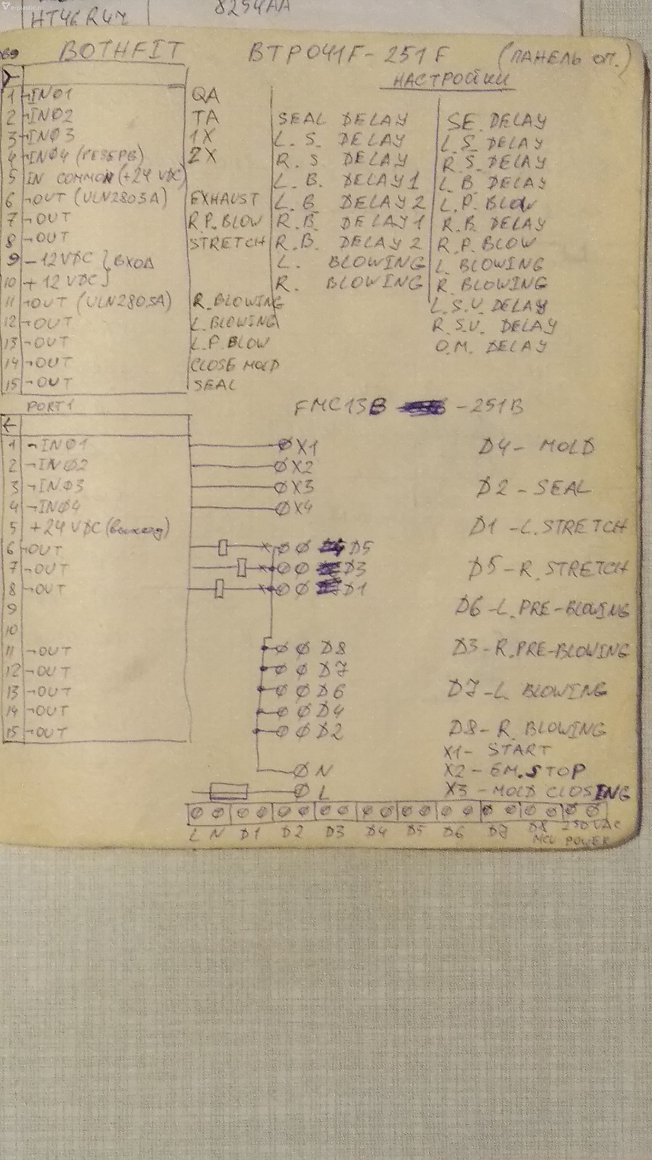

Контроллер должен быть запрограммирован. В понедельник буду на работе, дам информацию по подключению, там ничего сложного.

#9 Сообщение sakav » 18 июл 2021, 07:53
контроллер уже запрограммирован на заводе изготовителе, надо просто установить свои параметры цикла, и с этим все понятно. Если сможете помочь схемой подключения буду очень признателен. :-): весь инет перекопал ничего не нашел. :ne_vi_del:

#10 Сообщение Woolfy » 19 июл 2021, 14:09
Правильнее было бы сразу выложить качественные фото панели управления и внутреннего вида блока питания/реле. Во вложении - черновичок техописания и руководства по эксплуатации на контроллеры "BOTHFIT". Поскольку сильно не доделано, то фото черновичка входных/выходных цепей. "Киповец" должен разобраться.
Если в блоке питания/реле только четыре реле, значит этот блок - одноканальный.
Найдите соседнюю ветку с muhomornik'ом - там он даёт много практических материалов по выдуву.

Кстати, рекомендую сразу заменить электромагнитные реле на твёрдотельные - покупные или самодельные. Я их сам паяю. :-):

#12 Сообщение sakav » 19 июл 2021, 19:21
Спасибо, очень помогли. Все получилось, параметры цикла завели в контроллер, визуально все работает как надо. завтра попробуем выдув сделать
