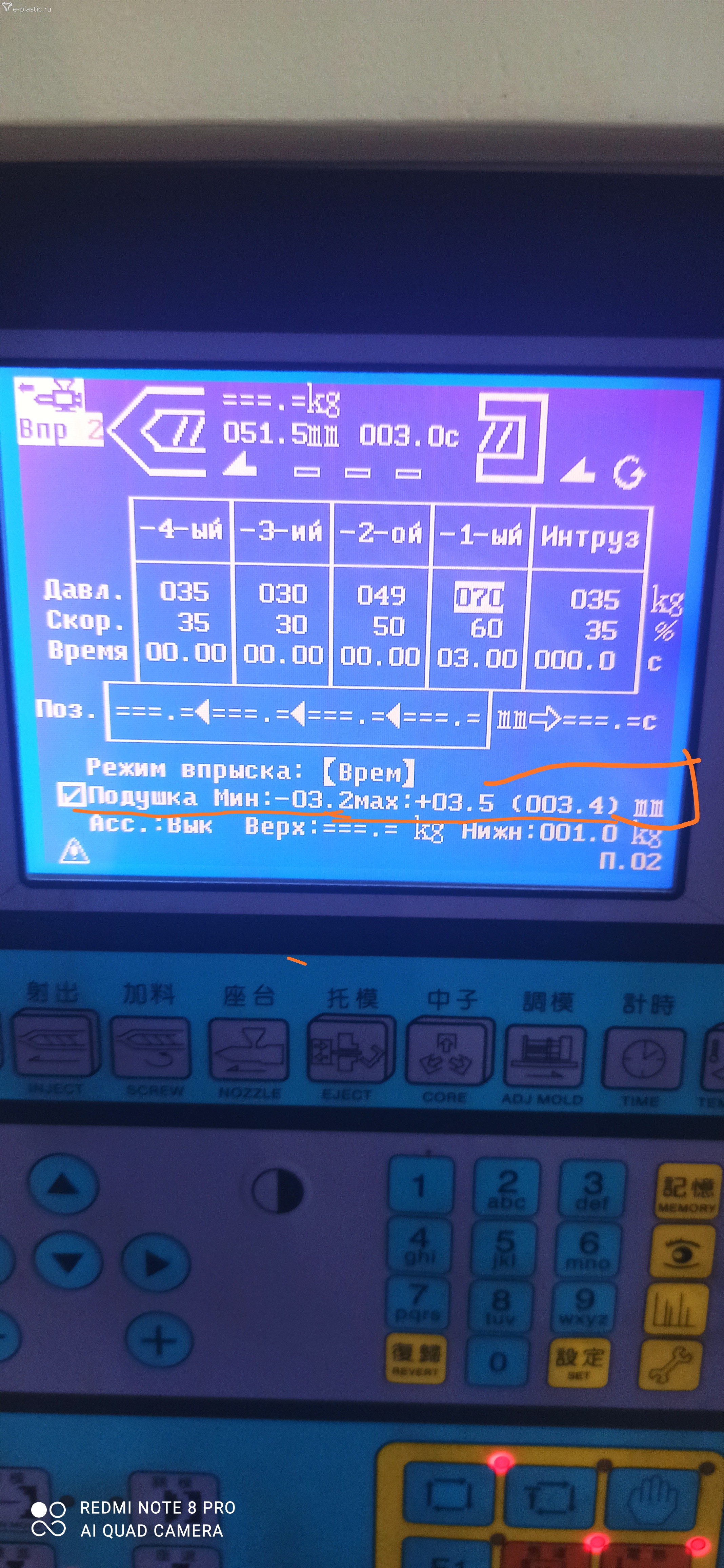

Не срабатывает подушка. Инжекция не доходит до 3.5мм. А доходит до 5.0 мм Должно выбить ошибку Амортизации. Но не выбивает. И машина дальше работает. С не пролитым изделием.
Сама инжекция в нормальном темпе работы с пролитым изделием до 3.2-3.5мм.

Я так понял, Вы хотите работать с переключением на выдержку под давлением по пути (расстоянию), а работаете по времени.
То есть, После начала впрыска система следит за временем впрыска, а не за расстоянием. Время впрыска у Вас стабильно, а вот расстояние гуляет.
Если я понял не правильно и так и должно быть, то либо уменьшите дозу, либо измените давление и скорость впрыска.

Молодец, вы хоть что-то поняли :-): . Наладчик там нужен. Понятно, что при переключении по времени ошибки не будет . Так как как таковой точки и нет совсем, доходить или не доходить не до чего. Время истекло, включился дожим . А есть чего дожимать или нет не важно. И как может подушка ( остаток материала ) , срабатывать ?

Изменил давление и скорость впрыска. Также откорректировал температуру расплава. Инжекция стала чуть по стабильнее. И начало срабатывать. На 1.0 - 1.3 мм. Деталь проливает. Спасибо.

Небольшое дополнение. Не знаю диаметр вашего шнека , но при 50 мм дозы , 1 мм подушки маловато. Если у вас одно гнездо , не ограничивайте давление впрыска , просто подстраивайте под него скорость. . И ещё. У вас несколько ступеней, а вы льёте с одной скоростью. Хотя если деталька маленькая, не столь критично.

Унас 2 термопласта и на них мы ставим данную форму. На одном диаметр шнека 40 на другом 45.
8 гнезд изделие маленькое (колпачок).
Лучше сделать инжекцию по позициям или разбить на несколько ступеней?

8 гнёзд , 50 mm общей дозы на 45 шнек , можете смело лить на одной скорости. При таких объёмах ваша машина даже не отреагирует толком на изменения . Но я бы всё-таки чуть отодвинул точку переключения и добавил столько же массы. Я все ещё не пойму почему все в мм работают ? В кубиках же проще гораздо. Все машины должны переключатся. Зато ставь форму на любой станок с любым шнеком и мудрить не нужно с массой.

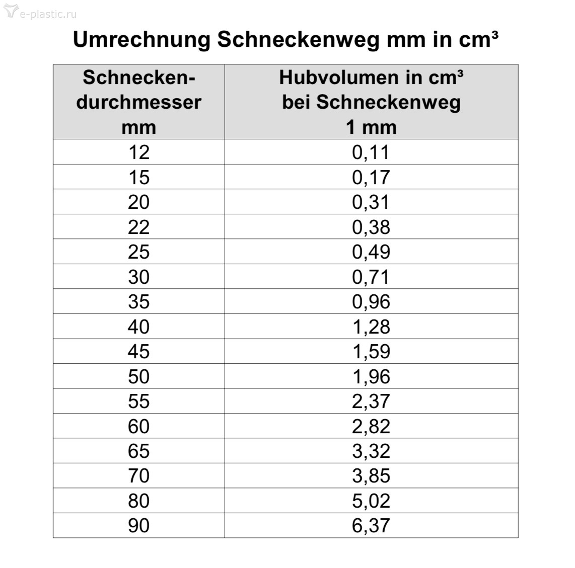

Кстати, вот может у кого нету и вдруг пригодится.

Ну да , согласен. К чему привык наверное. Когда-то очень давно работали в мм. А так у нас все машины одним движем можно переключить с кубиков на мм и наоборот. Даже очень старые. 96 года. Думал почему-то, что в наше время это норма. Уже не говоря о выборе spezifisch или hydraulisch давления , это правда не на всех.
Спасибо пригодится:) Да просто уже привык в мм работать. Но можно тоже переключатся в кубики:)

Артур69 писал(а): 09 июл 2021, 11:12...может у кого нету и вдруг пригодится.
А разве от диаметра шнека не зависит соотношение мм к мм³?
© Генри Форд
Re: Не срабатывает подушка
#13 Сообщение Артур69 » 10 июл 2021, 22:38
agent_serg писал(а): 10 июл 2021, 21:47
Естественно зависит. По таблице видно. Я думаю вам перевод не нужен. Но если берём к примеру 40 мм . Доза 50 . 50 x 1,28 =64. И повешу я форму на 40 , 45 , 75 или ещё какой шнек это будут всегда 64 см3 , в отличии от мм . Я часто просто на флешку кидаю с 650 тонн на 450 или на 800 допустим программу , обнуляю по всем точкам и вперёд . Поэтому мы только на кубиках.
