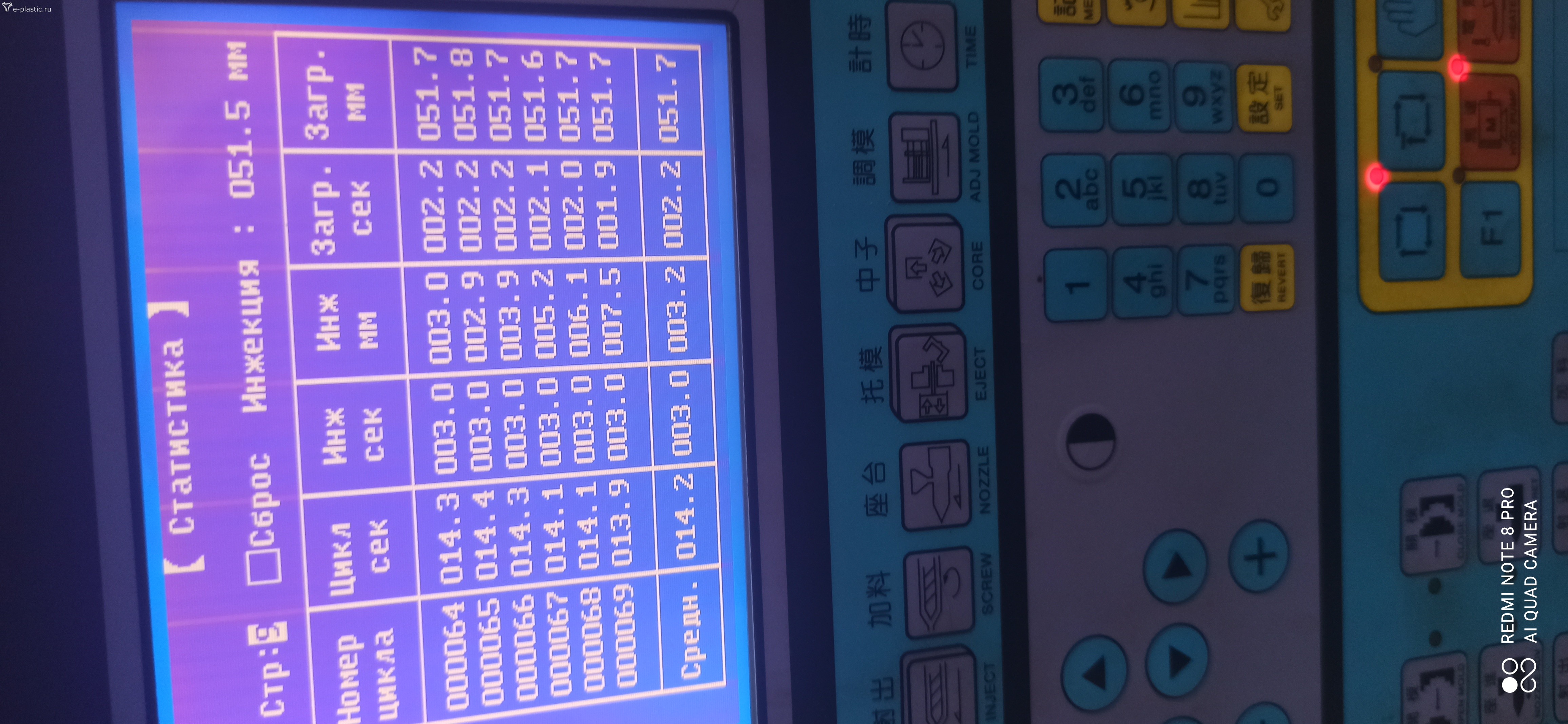

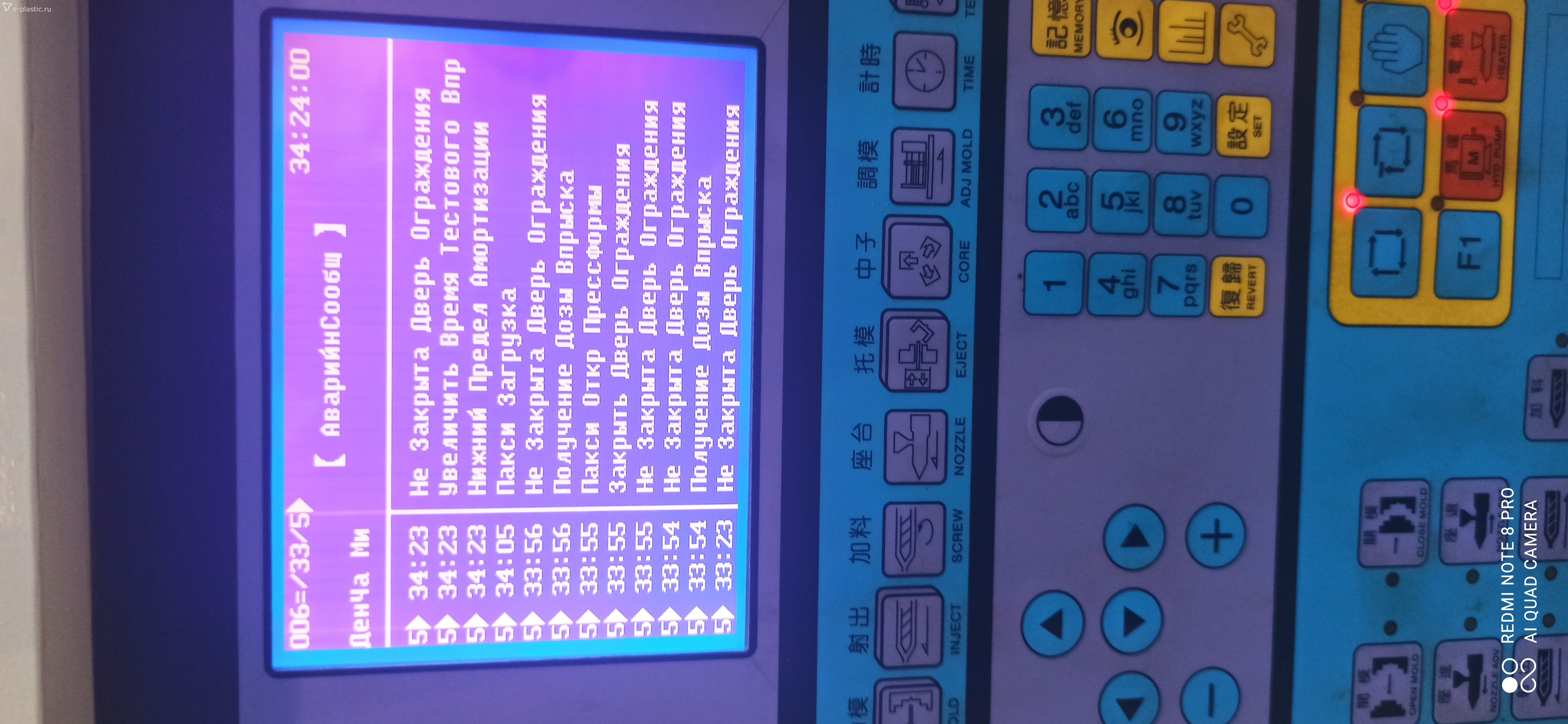

Не срабатывает подушка. Инжекция не доходит до 3.5мм. А доходит до 5.0 мм Должно выбить ошибку Амортизации. Но не выбивает. И машина дальше работает. С не пролитым изделием.
Сама инжекция в нормальном темпе работы с пролитым изделием до 3.2-3.5мм.

Я так понял, Вы хотите работать с переключением на выдержку под давлением по пути (расстоянию), а работаете по времени.
То есть, После начала впрыска система следит за временем впрыска, а не за расстоянием. Время впрыска у Вас стабильно, а вот расстояние гуляет.
Если я понял не правильно и так и должно быть, то либо уменьшите дозу, либо измените давление и скорость впрыска.

Изменил давление и скорость впрыска. Также откорректировал температуру расплава. Инжекция стала чуть по стабильнее. И начало срабатывать. На 1.0 - 1.3 мм. Деталь проливает. Спасибо.
