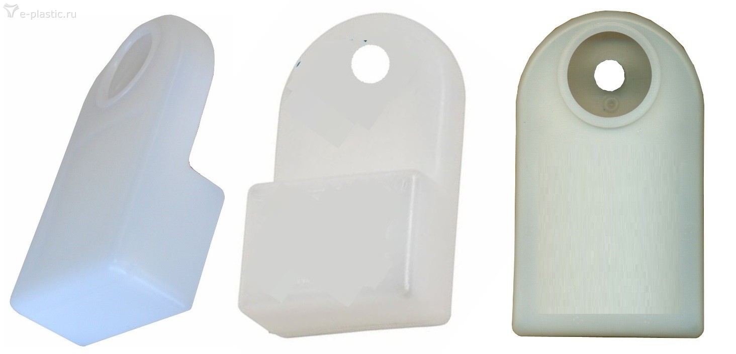

Приветствую вас доблестные рыцари литейного производства, подскажите пожалуйста очень упертому чайнику.
Скажу сразу - я в этом деле дубина редкостная и поэтому хотелось бы услышать дельный совет.
Собственно говоря задача следующая - нужно изготовить девайс из пластика.
Ш-30мм Д-60мм В-95мм. Толщина стенок изделия не более 2-х мм. Девайc имеет два отверстия. Малое диаметром 10мм и большое 30мм.
Вопрос 1
Какой материал лучше выбрать? Интересует полупрозрачный материал. Достаточно того чтобы был виден уровень жидкости.
Вопрос 2
Проблема еще заключается в том, что пока нет понимания каким методом лучше ее изготовить: литье или надув.
В случае литья получаются 2 изделия. Корпус и крышка. Нужен ли в данном случае горячий канал?
Есть ли возможность изготовить методом надува?
Для изготовления методом надува может понадобятся незначительные изменения в форме?

Если жидкость полярная (вода, кислоты, щелочи...), то ПЭ или ПП. Если жидкость неполярная (масло, бензин...), то ПА.

Я бы делал раздув и не делал бы голову. Можно отлить и сварить ультразвуком, но то такое....больше гемора, чем удовольствия.

Благодарю за ответ. Склеивать я готов даже в ручную с обычным клеем.
А раздув конечно упростит процесс производства. Но меня больше настораживает наличие отверстий с обоих сторон.
Получится ли раздуть при наличии таких отверстий?

Качество отверстий, и детали в целом, больше определяется изготовленной оснасткой, а не способом получения.

На фотографиях изделие из полиэтилена полученное методом экструзионно-выдувного формования.
Подобные отверстия можно формировать после выдува ножом вручную (в конструкции изделия предусмотреть фальш-элементы с пазами, чтобы нож по ним шёл ровно).

Благодарю за совет. Получается что после экструзионно-выдувного формования надо вырезать отверстия?

Да, это абсолютно нормально для технических изделий. Те же лейки только так и делают, там отверстия натыканы вообще в самых неожиданных местах.

Штампик же можно горячий соорудить, для ПЭ даже сильно греть не придется.

Вручную? А вам их сколько нужно-то?

Про "вручную" написал из-за незнания иного способа. Нужно примерно 3000 шт.

3 тыс всего или в месяц?
если всего, то изделие будет "золотым" за счет оснастки.
как вам правильно написали: изготавливают методом экструзии с раздувом; далее обрезают большое отверстие (как у ПЭ бутылок горловину) и вырубают малое
