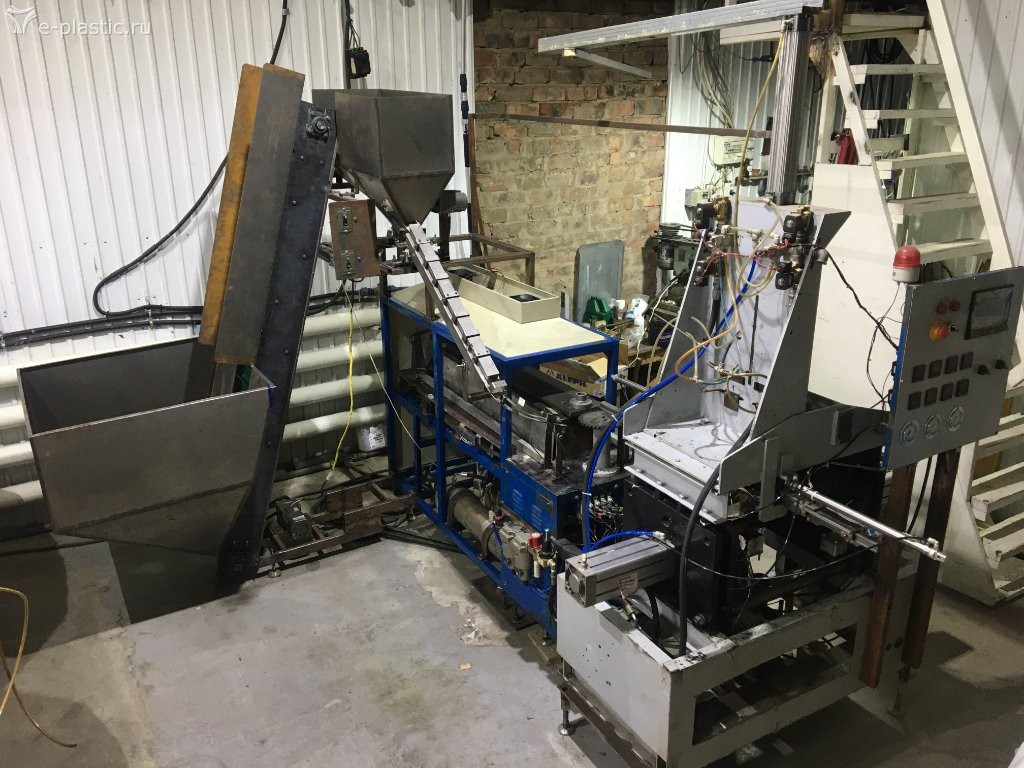

Stivin

#909 Сообщение Stivin » 21 апр 2021, 14:14

И не заниматься недельными дискуссиями по ерундовым вопросам. Просто сейчас перед предприятиями, занимающимися выдувом ПЭТ тары, стоит очень много жизненно важных вопросов по увеличению производительности оборудования, снижению его энергоемкости, снижении числа обслуживающего персонала, понижении расхода воздуха и воды при выдуве, снижение общих коммунальных издержек на содержание данного производства. У многих есть кое какие задумки по решению этих проблем, а кое кто уже начал что то воплощать и получил результат, и готов этим поделиться. Мне кажется это сейчас будет намного интересней форумчанам обсуждать, чем чьи то плохо продутые ноги у бутылки. Это мое личное мнение. Рад буду найти единомышленников.
А мое личное мнение такое.
Вопрос эффективности процесса выдува т.е. соотношение затрат на него и выхлопа на 100% зависит от квалификации персонала (это как раз вопрос про ноги не продутые, ваш пост про компрессор) и с другой стороны от качества и состояния оборудования. Повышать энергоэффективность старого китайского полуавтомата это утопия, его менять нужно на новый и желательно автомат. Потому мне как раз интересны вопросы технологии и организации процесса, а не вопросы восстановления б.ушных полуавтоматов или перевода с китайского надписей на панели оператора. Ответ один обычно, найди спеца или смотри где-то там.
Хочется задать риторический вопрос коллегам, куда они смотрели, покупая оборудование и много ли в итоге сэкономили, разве не понимают, что б.у. продают не от хорошей жизни? Честно говоря, немного улыбает, когда человек сам не понимает, да еще и покупает кота в мешке, думая, а сам разберусь.
Это что касается контента форума.
Обратим внимание как называется ветка «всё что касается….»
Вот и все тут и касается в одной куче. Вопрос модерации.
Соглашусь с вами только в одном, что "эффективность процесса выдува" зависит в большей степени от "качества и состояния оборудования" и от его существующих функциональных возможностей в большей степени, чем от квалификации персонала. Любой персонал, это "человеческий фактор". Кто то что то забыл включить или открыть. И в результате получаем брак. Каким бы ни был квалифицированным персонал. Это факт. Поэтому оборудование с большим перечнем функциональных возможностей это мечта любого производственника. Но чем больше ваших "хотелок" выполняет это оборудование, тем больше оно стоит. И я с вами согласен, что автомат всегда лучше полуавтомата. Поэтому я не стал выбрасывать или продавать старый полуавтомат, а на его основе сделал полноценный автомат выдува с бункером подачи преформы. Производительность 1200-1500 бут/час в зависимости от литража. Пневматика осталась вся от полуавтомата, добавилось только 4 пневмоцилиндра и 4 пневмозахвата, соответственно добавились пневмораспределители. Пришлось конечно поменять контроллер на более мощный и добавить сенсорную панель управления.Печка от полуавтомата встала в новую конструкцию автомата с минимальными изменениями и вообще без вмешательства в электрику, если не считать, что панель с приборами и частотник перенесли в более доступное для регулировки место. Пришлось вложиться в изготовление новых деталей, но результат оправдал все ожидания. Все старые пресс формы, которые использовались на этом полуавтомате, после недорогой доработки, встали на вновь полученный автомат. Когда обдумывал проект модернизации полуавтомата, хотел получить автомат с бункером для преформы и ориентатором преформы, и что бы его можно было совместить с автоматом упаковки пустых бутылок в полиэтиленовые пакеты. В результате 90% "хотелок" удалось вложить в новый функционал автомата. Бюджет не превысил 500 000 руб. Правда это в ценах 2016 года. И я больше чем уверен, что "повышать энергоэффективность старого китайского полуавтомата" это не утопия.

Stivin писал(а): 21 апр 2021, 14:14
Соглашусь с вами только в одном это не утопия.
Ну с такими глобальными переработками, могу только снять шляпу и выразить вам абсолютный респект за ваш технический кругозор, без всякого сарказма говорю. Технические моменты мне понятны.
Но по сути вы за 500 000 купили еще один полуавтомат в ценах 16 года и получили производительность сопоставимую с двумя полуавтоматами. Да экономите на заработной плате одного оператора, энергопотребление чуток подросло за счет привода загрузчика, расход воды не поменялся, расход воздуха и энергопотребление компрессора подросли за счет добавления захватов. Стало ли эффективнее не мне судить, я экономику вашу не знаю.
А сколько времени потратили на доработки?
Я бы может быть тоже на свой автомат поставил загрузчик, предлагают по 300 000 в среднем, причем не интегрированный в программу автомата. Но есть опасения что оператор навалит полный короб и курить уйдет. И если что-то пойдет не так 100 бутылок брака минимум.
Интересно было бы посмотреть видео работы вашего автомата.
А обратную связь как вы организовали с загрузчика? Он же не должен валить преформу постоянно.
И какой процент брака? На полноценном автомате сервопривода, автонастройка, пирометры для замера температуры преформы, ограждение и т.д. прочие примочки. Программу как я понимаю переписывали раз контроллер меняли?

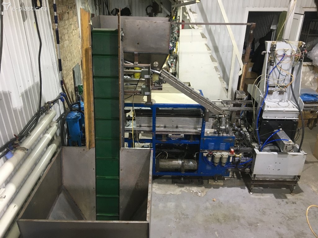

....я не стал выбрасывать или продавать старый полуавтомат, а на его основе сделал полноценный автомат выдува с бункером подачи преформы.
Фото и видео вашего творения были бы интересны, и, думаю, не только мне.
Бюджет на переделку, на мой взгляд, великоват.
Белый Н писал(а): 21 апр 2021, 15:03
... При наценке от 70 процентов...
Интегрировать загрузчик в программу автомата необязательно. Обратная связь от датчиков установленных на направляющих подачи.
Включение/выключение двигателей простейшими реле (можно и с помощью контроллера, но смысл невелик). Управление скоростью и плавный пуск/останов осуществляются за счет использования ЧП. Производительность обычно настраивается под каждый формат на 2-10% выше производительности самого автомата.
Перекуры и ответственность сотрудников вопрос организационный и вам как руководителю на вашем производстве, виднее как его решать именно в вашем случае.

#917 Сообщение Stivin » 28 апр 2021, 12:29
Точно сколько ушло время сказать не могу. Переделка из полуавтомата в автомат это была не самоцель. И делалось это не от большой нужды, а скорее из спортивного интереса. Поэтому во времени не ограничивали себя. А если учесть, что часть запчастей ездили и искали в Китае, то по времени ушло точно больше года. Если сейчас браться за такую модернизацию какого нибудь китайского полуавтомата, то с учетом конструкторских работ можно уложиться в 2 месяца. Видео сейчас выложить пока не могу, так как к сезону решили кое что усовершенствовать и доработать, поэтому разобрали и еще не собрали. Думаю к июню соберем окончательно. Сейчас установили новый более большой бункер для преформы. Решили установить более мощные лампы в печь, поэтому переделываем держатели ламп. А если более мощные лампы, то это потянуло за собой и переделку всего электрошкафа. Так же решили сделать более мощный привод вращения печи, который бы позволил увеличить производительность до 2000 бут/час. Вообщем пока все еще в процессе модернизации. Поработали. выявили слабые места, устранили, опять поработали. Этот сезон опять что нибудь покажет. Но схема надежная, ломаться нечему, у нас на автоматах такая же работает с 2013 года.
2021-04-23 16.26.44.JPG (92.66 КБ) 85009 просмотров
2021-04-23 16.27.27.JPG (97.34 КБ) 85009 просмотров
2021-04-23 16.27.31.JPG (109.55 КБ) 85009 просмотров
Как вам уже ответили, с основной программой вам завязываться нет необходимости. На направляющих с бункера ориентатора устанавливаете два датчика, на расстояние не более 500мм друг от друга. Нижний датчик должен находиться перед отсекателем, ручным (задвижка) или автоматическим (пневмоцилиндр, соленоид или еще что нибудь). Как только верхний датчик сработает, должна начать подаваться с бункера преформа. И она будет подаваться пока не наполнится до верхнего датчика. Что бы народ не проворонил отсутствие преформы в бункере, или заклинивание преформы на направляющей, желательно установить звуковую сигнализацию. Но что бы она не орала постоянно, как сработает верхний датчик, нужен таймер, на котором опытным путем вы подберете задержку. необходимую и достаточную для пополнения преформой. Схема очень простая, можно собрать на релюшках и таймере, можно на программируемом реле. Из за частого срабатывания у релюшек быстро выгорают контакты. У меня изначально стояли реле Omron, так их хватало всего на 3-4 года. Потом переделали схему на твердотельное реле и забыли. Я использую датчики тоже Omron с 2013 года ни одного отказа не было.
2021-04-23 16.34.16.JPG (107.16 КБ) 85000 просмотров
Сообщения: 846
Благодарил (а): 719 раз
Поблагодарили: 363 раза
#920 Сообщение Woolfy » 29 апр 2021, 12:13
Не смог определить контроллер и панельку оператора. Вообще ближайший "киповец" поможет вам не делать грубых ошибок (и с датчиками тоже поможет).
по обоим ваши постам
Интересно. Коротковата печка на вид для 2000, метра полтора в длину на вид. Сравниваю с видео больших автоматов. Не опасаетесь, что, добавив мощности будет гореть внешняя или недореветься внутренняя стенка преформы? Может удлинить печь даже без нагрева, термостабилизацию организовать раз вы так ушли в переделку.
А зачем сверху подающий склиз закрыли?
«Как только верхний датчик сработает»
Может не сработает – нет сигнала, не вижу, подаю.
«Из-за частого срабатывания у релюшек быстро выгорают контакты. У меня изначально стояли реле Omron, так их хватало всего на 3-4 года. Потом переделали схему на твердотельное реле и забыли.»
Ну это да, твердотелка в разы дольше живет, я где-то читал у неё ресурс под миллион коммутаций или больше уже цифру не помню.
По датчикам вы понятно объясняете я такое на китайцах видел, но я заморочился почему, я смотрю видео автоматов кропоткинцев, на них один датчик внизу, смотрит наличие, и еще два в самом верху на расстоянии сантиметров 10 между собой. Вот что они смотрят? Может то, что вы говорите, но почему два, может там какая логика есть?
Может нам muhomornik подскажет?
