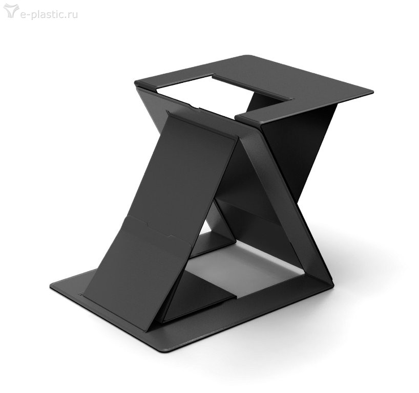

Уважаемые, специалисты! Прошу помощи в определении способа изготовления данного изделия (подставки). Из чего состоит: листы оргстекла между листами кожзама (ПУ). Изначально склонялся к версии, что сделано методом термосклеивания, т.е. в форму кладется лист ПУ на него части изделия, сверху ещё лист ПУ и всё это склеивается, но посмотрев ролики в сети, отказался от этой теории и перешел на сторону вакуума.
Я в этом деле новичок, хотелось бы узнание мнение профессионалов.

Формовки никакой нет. Лист, по сути, какой угодно, но к АБС или ПВХ лучше будет клеиться. Сварка-склейка искожа (ПВХ, ПУ). Конструкция прикольная для временного рабочего места :))

Оборудование, вероятнее всего - просто пресс. Соединения - сваренный, сшитый или склеенный кожзам (я так понимаю, что это трансформер, складывается в плоскую плиту?). Кожзам с ПУ покрытием лучше на износ. Что внутри - неважно, можно фанеру брать, если она дешевле. Вживую тоже не видел. Думаю, вопросы о соединения отпадут, если в живую на эту мебель поглядеть.

Не знаю , но нет там оргстекла.Стекловолокно , есть и магниты . Давно их продают. Принцип типа чехлы для планшетов . Moft Z.

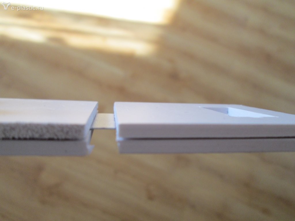

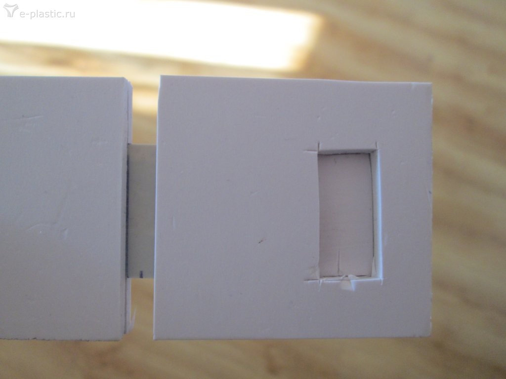

ОК. Тогда спрошу по-другому.
На фото полипропилен (0.35 мм), не сжимается и сгибается, но когда согнешь, сильно "тянет" назад, магниты используемые в этой конструкции не выдерживают и по-сути бесполезны, магниты большей "силы" подставить не имею возможности ввиду их размеров.
Посему вопрос. Какой материал можно использовать для подобного соединения, толщиной не более 1 мм ?
Т.е. это как бы "пирог" один эластичный материал между двумя жёсткими материалами.

Стеклоткань или полиэфирная ткань, пропитанная ПУ связующим.
