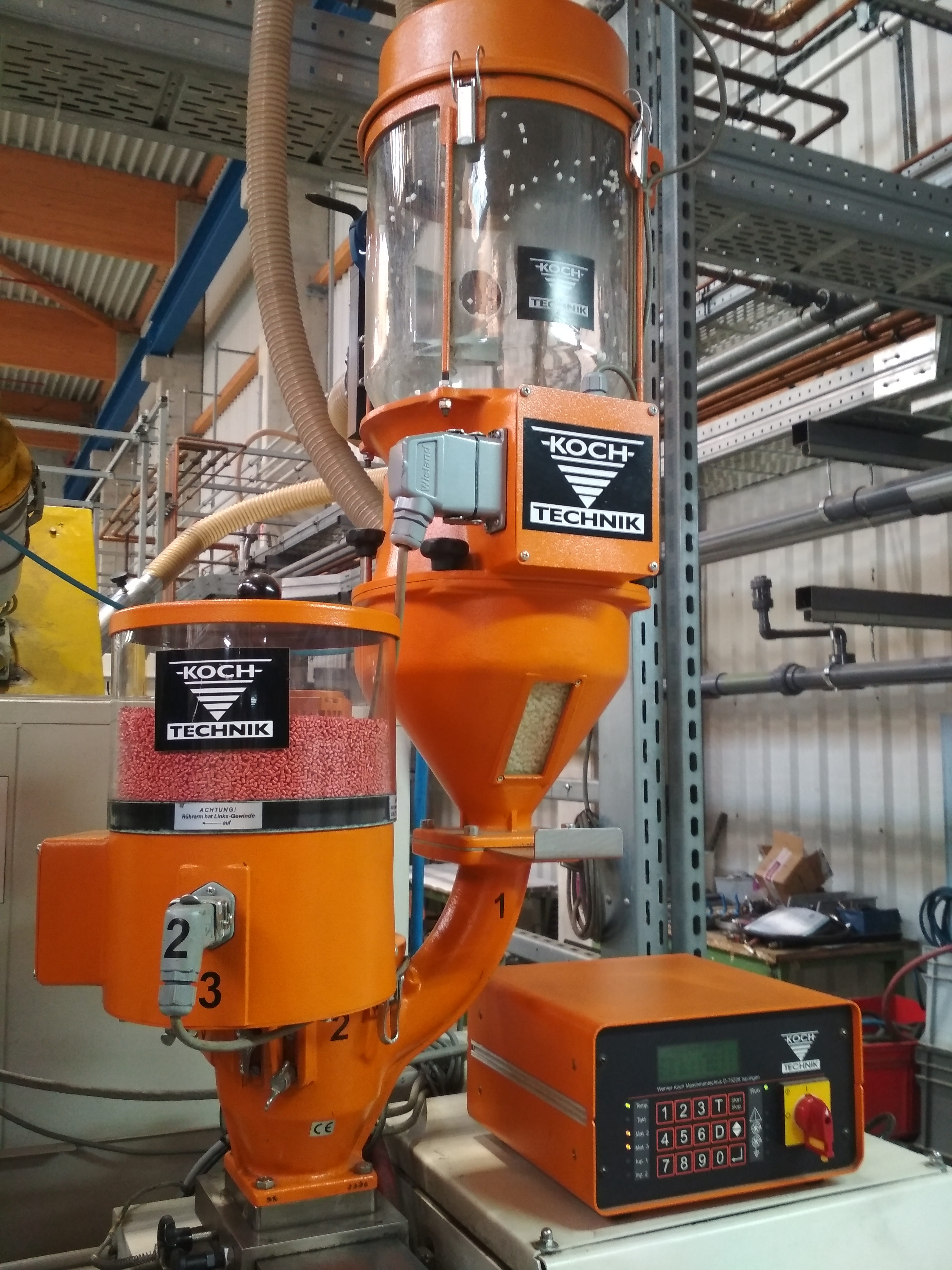

Добрый день коллеги,
Вот есть небольшая деталька из TPE (SEBS) Shore от 35A до 50A, если отливать в натуральном цвете - одна жесткость и эластичность, добавляем краситель серый/черный - то жесткость увеличивается в конечном изделии. Кто может объяснить что за чудеса? Слишком высокая дозировка красителя? Дозировка 2%, но это мы еще проверим))) Дозатор Koch по времени

ver2hay писал(а): 29 сен 2020, 15:06 Добрый день коллеги,
SEBS самим мешать , скажу честно не пробывал. Был но уже в цвете. Ушли на EPDM .
Но я не о том. Что за кох? На некоторых, в установках заблудиться можно. Не сомневаюсь в вашей компетентности. Но возможна ошибка в процентном соотношении. Но если из этой серии , там все просто . К стати , особенно чёрный цвет уводил до 0,5 процентов с двух. Качество тоже, но это так отсебячина, не для серии конечно.

Да вот точно такой же. Может быть ошибка в процентном соотношении, будем проверять. Просто нету человека
. который залезет везде и настроит))) Наладчики не знают как настраивать...
Re: Влияние красителей на жесткость/твердость TPE (SEBS)
#11 Сообщение Артур69 » 30 сен 2020, 09:48
В этих просто. Ставите Schussgewicht . Вес одного изделия с литником и сколько процентов краски . Время кручения ролика он высчитывает сам. Но я думаю нового не открыл ?
