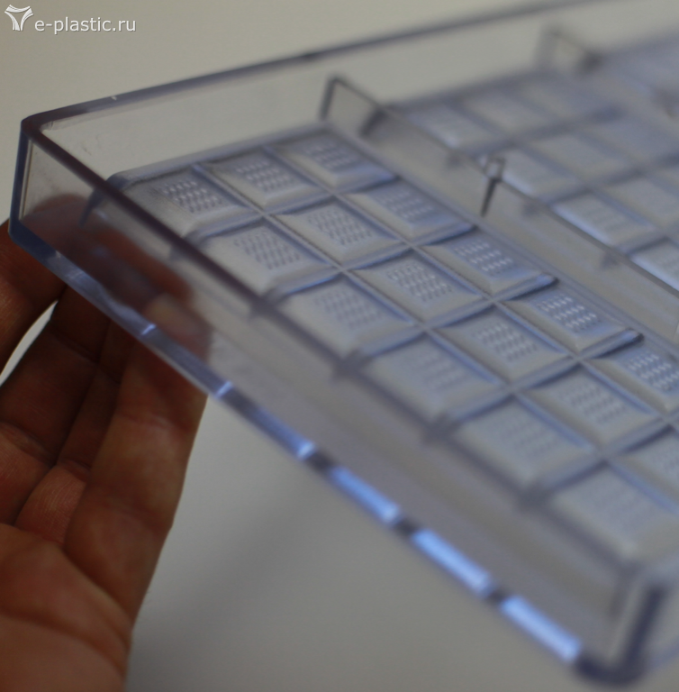

Меня интересует, какого типа оборудование необходимо для литья поликарбонатных форм, подобных той, которая на фото
download/file.php?mode=view&id=28965
Здесь она на три плитки (175х275х28), но мне достаточно будет и одной
Максимальный размер готовой отливки, который меня интересует 120х240х25 при этом толщина стенок 5мм
download/file.php?mode=view&id=28966
Количество отливок 10-50 т.е. большие тиражи не нужны.
Сейчас делаю формы из ПЭТ методом вакуумной термоформовки. Не устраивает качество деталировки.
Потому и задался вопросом - насколько сложно и дорого перейти на "другой уровень"
Заранее благодарен всем кто ответит.

Весьма сложно и дорого. ТПА на такую площадь понадобится тонн на 250, прессформы делать тоже запаритесь.

Это форма для шоколада? Почему именно поликарбонат, вы уверены?
Отвечая же на ваш вопрос: ничего очень сложного нет. Да, для поликарбоната нужна хорошая закаленная и классно отполированная форма с выдержанными углами съема и хорошей системой толкания. Но у вас там никаких особо поднутрений или сложных элементов нет. Начинать надо с изготовления формы и контрактного производства (литья на этой самой форме). Свой станок (ТПА) на первых парах не нужен, стоит ощутимых денег, нужно подключать, обслуживать, холодильник нужен... кстати для литья именно ПК еще и термостат скорее понадобится, итого уже 2 единицы доп. оборудования...
Форма на вашу деталь если на одно гнездо, то я бы попробовал со станка в 120 тонн, но характер изделия (точнее литниковой системы, впрыск в такую отливку 99% сбоку или же горячеканальная система в центр, но это не ваш выбор) к одному гнезду не располагает, если на 2 гнезда, то тут надо уже искать ТПА тонн на 200, как выше сказали. И стоить форма вам будет нормального качества от 500 т.р. и даже сильно выше в зависимости от количества гнезд и сложности рельефной поверхности под полировку.
А у вас весь тираж 50 штук - не идет экономика
Как вариант можно попробовать ход конем. Сделать кассетную форму со стальными обоймами и алюминиевыми вставками под оформляющее гнездо. В таком случае при смене дизайна надо будет поменять только вставки, а алюминий изготовить дешевле. Может и отобьется в этом случае. Только вот загвоздка - у вас сложный материал (ПК) и высокие требования к поверхности (полировка), а дешевенькие кассетные формы с алюминиевыми оформляющими как раз ни по стойкости, ни по качеству поверхности обычно не сильны. Если будите пробовать, то я бы на более чем 5000 циклов на алюминии не рассчитывал и то это с промежуточной полировкой. В таком случае стартовый комплект вам встанет в те же 3-4 сотни, а новые вставки под другой дизайн в 40-100 в зависимости от того, сколько за полировку возьмут. Вот и считайте
И учтите, что для работы на алюминиевой форме нужно нормального партнера найти иначе ее за первые же пару часов убьют.

Да, вы правы. Для шоколада.KsunReh писал(а): 25 фев 2021, 21:58 Это форма для шоколада? Почему именно поликарбонат, вы уверены?
Поликарбонат потому что все формы на рынке или из поликарбоната или из ПЭТ (качество и практичность на порядок хуже)

В таком случае экономику очень грубо можете прикинуть исходя из:Fedorenko писал(а): 25 фев 2021, 22:11 Да, вы правы. Для шоколада.
- цикл на стенке 5 мм поликарбоната будет не меньше 60 сек
- стоимость минуты литья запрашивайте для машины 100-150 тонн на одно гнездо и 150-220 тонн на 2 гнезда обязательно уточняя что у вас чистое "пищевое" изделие (съем либо роботом с присоской сразу на конвейер либо культурная литейщица в перчаточках регулярно собирает отливки + обрезка литника, без этого уточнения первоначальное предложение по цене может быть ниже реального расклада) из поликарбоната (у литейного участка желательно наличие термостата) и маленькие партии (т.к. у литейных участков обычно есть мин. сумма заявки).
- стоимость сырья запрашивайте для небольших партий обычных прозрачных марок ПК, марки с особыми свойствами тут не нужны, главное чтобы сертификат на допуск на контакт с пищей (food contact) продавец смог предоставить на запрашиваемую марку.
Но вы все равно при подсчете себестоимости на очень маленьких партиях упретесь в амортизацию формы, видимо производители их делают не ради 50 отливок
Если надумаете делать алюминиевую форму, то дам совет заказывать только у тех, кто сам же и сможет в будущем лить вам партии.
И если должны присутствовать сильно сложные рисунки/тиснения на плитках шоколада, то это может стоить серьезных дополнительных денег, так как качественные работы по нанесению матовых/полированных текстур стоят дорого, одной фрезеровкой часто не обойтись и начинается травление/лазер и т.д. Но по примеру на ваших картинках все относительно просто, там только фрезеровка + полировка.

Я, кстати, видео смотрел, как разогретый ПК прессуют. Прямо вот закладывают разогретый лист в штампик такой и выпрессовывают простую круглую фару. Вот это гораздо ближе к вашему варианту, имхо.

Тоже такая мысль возникла. Но как там с передачей рельефа? Многие плитки шоколада имеют очень тонкий рельеф (картиночки какао-бобов, логотипы и т.д.) или текстуру. И, соответственно, на формочках это все тоже должно быть и есть сомнение, что при такой технологии возможно качественное прессование. К тому же на такой толщине заготовки там явно металлические массивные пуансоны и большое давление, так что по капитальным затратам может получиться не сильно дешевле.MFS писал(а): 25 фев 2021, 22:31 Я, кстати, видео смотрел, как разогретый ПК прессуют. Прямо вот закладывают разогретый лист в штампик такой и выпрессовывают простую круглую фару. Вот это гораздо ближе к вашему варианту, имхо.

Пробовать надо. Но это куда ближе к потребностям топикстартера, ему десятки отливок нужны. И формообразование позволяет.KsunReh писал(а): 25 фев 2021, 22:36Тоже такая мысль возникла. Но как там с передачей рельефа? Многие плитки шоколада имеют очень тонкий рельеф (картиночки какао-бобов, логотипы и т.д.) или текстуру. И. соответственно, на формочках это все тоже должно быть и есть сомнение, что при такой технологии возможна качественное прессование.MFS писал(а): 25 фев 2021, 22:31 Я, кстати, видео смотрел, как разогретый ПК прессуют. Прямо вот закладывают разогретый лист в штампик такой и выпрессовывают простую круглую фару. Вот это гораздо ближе к вашему варианту, имхо.
А то сразу фрезеровать, м? Или, например, дофрезеровывать тонкие места после формовки - ваще недорого.

Если бы нужна была 1-2 штуки, то сто пудов просто фрезеровать из блока/листа. Но на партии в 50 штук каждую придется полировать после фрезеровки, не уверен что это бюджетно выйдетMFS писал(а): 25 фев 2021, 22:39 А то сразу фрезеровать, м? Или, например, дофрезеровывать тонкие места после формовки - ваще недорого.

Да не очень-то и придется, если гравер подобрать хорошо и рисунок подогнать под него. Ну и все равно куда дешевле прессформы, хех.KsunReh писал(а): 25 фев 2021, 22:36Тоже такая мысль возникла. Но как там с передачей рельефа? Многие плитки шоколада имеют очень тонкий рельеф (картиночки какао-бобов, логотипы и т.д.) или текстуру. И, соответственно, на формочках это все тоже должно быть и есть сомнение, что при такой технологии возможно качественное прессование. К тому же на такой толщине заготовки там явно металлические массивные пуансоны и большое давление, так что по капитальным затратам может получиться не сильно дешевле.MFS писал(а): 25 фев 2021, 22:31 Я, кстати, видео смотрел, как разогретый ПК прессуют. Прямо вот закладывают разогретый лист в штампик такой и выпрессовывают простую круглую фару. Вот это гораздо ближе к вашему варианту, имхо.

Ну а почему собственно PC ? Селикон же проще ? Из-за за 50 отливок весь этот сыр бор ? Детальки золотые будут . Форма дорогая , окупится только многотысячным тиражём, термостат обязателен. Температура формы ниже 80 градусов прозрачных отливок не даст. Про тпа вообще молчу . Короче овчинка выделки

Артур, там по технологии эти формочки должны вроде быть именно из жесткого пластика. Впрочем это автору темы виднее.
Что же касается промышленного производства силиконовых форм, а-ля формы для выпечки, то
- стальные пресс-формы для них тоже денег стоят
- само силиконовое сырье значительно (в 5-10 раз) дороже поликарбоната
- на постсоветском пространстве производств связанных с потребительскими товарами из силикона (даже с прессованием, про LSR вообще молчу) очень мало. К сожалению у нас не Китай и эта тема мало развита
Почему, честно не знаю, возможно потому что требуется много ручных операций (подготовка смеси/нарезка/закладка/съем изделия и удаление облоя) а у нас проблема с одновременно дешевыми, но ответственными и аккуратными работниками, в отличии от КНР и сырье пищевого силикона для потребительских товаров все из Китая почти...
Если мягкие формы подходят, то можно рассмотреть вариант единичного литья силикона в силиконовые формы, у них как раз стойкость в десятки отливок. По типу малосерийного литья ПУ в силиконовые формы. Только сырье нужно с допуском к пищевке (т.е. это не полиуретан 100%) Но что-то мне подсказывает, что автору это не подойдет...

95% даю, что это вставки в готовый блок. Дюралевые/латунные или из сырой стали.

По поводу ПК у меня сомнения есть, что все делают из него:
1. по европейским понятиям он не подходит с точки зрения сан-гига из-за бисфенола
2. стойкость ПК к жирам и моющим средствам не очень хорошая (а нам же надо мы промышленным способом, правильно?)
3. из-за низкой текучести он плохо воспроизводит фактуру формы, о которой вы так заботитесь
До 2016 года Европа делала из АБС, потом возникла тема миграции акрилонитрила и как теперь решают вопрос я не знаю.
В Китае, например, подход по миграции другой, у меня чайник с воронкой из ПК :), но я слышал, что в последнее время и там тоже серификацию ужесточили.
Я понимаю, что у нас требования по миграции у нас с вами практически никакие, потому первый пункт можно исключить. Может стоило бы пробовать например прозрачный АБС для этих целей?

Согласен с коллегой, для полноценной закаленной формы с полировкой это очень дешево, тем более для европейских производителей. Скорее всего у них под это дело уже есть блоки и они изготавливают только оформляющие вставки под дизайн заказчика.
Бисфенол же недопустим только в детской посуде? или уже нет? А как же недавно распространенные бутыли для воды 20л для кулеров, их делали не только из ПЭТ, но и из ПК.Kirilliq писал(а): 26 фев 2021, 11:23 По поводу ПК у меня сомнения есть, что все делают из него:
Может вместо возни с прозрачным АБС взять Zylar? у него должен быть food contact... Впрочем вопрос сырья стоимость формы для автора сильно не опустит/вообще не опустит.Kirilliq писал(а): 26 фев 2021, 11:23 3. из-за низкой текучести он плохо воспроизводит фактуру формы, о которой вы так заботитесь

Бисфенол, а значит и ПК, по последней моде, недопустим в контакте с пищей. На сайте Tupperware, которая раньше двигала посуду из ПК теперь вся посуда стала мутнее, похоже из ПП. Во всяких блендерах ПК уже давно не применяют, там теперь в тренде Tritan. Бутыли у нас, похоже, по-прежнему частью из ПК, но где мы, а где нормы :) В Германии только ПЭТ видел.KsunReh писал(а): 26 фев 2021, 16:15 Бисфенол же недопустим только в детской посуде? или уже нет? А как же недавно распространенные бутыли для воды 20л для кулеров, их делали не только из ПЭТ, но и из ПК.
На счет Zylar есть сомнения, он размягчается чуть выше температуры размягчения шоколада, если мягкую марку брать :). У прозрачного АБС теплостойкость повыше, да и производители прозрачного АБС лучше представлены в Украине. Не скажу за всех, но у некоторых марок прозрачного АБС есть медицинский допуск.
Я немного в теме, потому что в Европе INEOS Styrolution сделал марку "АБС без акрилонитрила" и один из крупных клиентов, как раз, делает формы для шоколада. Раньше он их делал из простого АБС. К сожалению, этот новый "АБС" дорогой и непрозрачный. Но, если нормы соблюдать не надо, а надо "как у людей" (прозрачный), то прозрачный АБС - вполне разумный компромисс между искомым "дизайном" и технологичностью за более-менее те же деньги. Возможно, это поможет ТС сэкономить и на форме. Если дальше упрощать задачу и отказаться от прозрачности (если где-то применяют непрозрачные формы, значит прозрачность не так критична?), то можно формовать форму из листа АБС (в Харькове точно продают его), а рисунок тиснить нагретым штампиком поверх.

Спасибо, очень интересная информация. Этот tritan - материал от монополиста с некоторыми белыми пятнами по части свойств, так что речь действительно идет о моде...Kirilliq писал(а): 26 фев 2021, 17:08 Бисфенол, а значит и ПК, по последней моде, недопустим в контакте с пищей. На сайте Tupperware, которая раньше двигала посуду из ПК теперь вся посуда стала мутнее, похоже из ПП. Во всяких блендерах ПК уже давно не применяют, там теперь в тренде Tritan.
Вообще автору не помешает указать требования (по твердости/жесткости и температурной стойкости) к материалу таких форм. Вполне возможно окажется что обычный полипропилен сможет справиться с задачей, он и прозрачен (какая-нибудь просветленная -рандом марка) и температуры без сильной нагрузки в районе 100С держит и в плане пищевого допуска идеальный вариант по сравнению со стирольными пластиками. Да, стенка 5 мм для качественного изделия из ПП толстовата, но этот момент можно оптимизировать, уверен до 2-3 мм, а тиснение и рельеф полипропилен тоже неплохо способен воспроизводить, главное марку подобрать правильную.
В общем тут 2 варианта. Или повторить на 100% то что на фотографиях автора - то это 100% литье, вопрос с формами примерно ясен, желательны тиражи чтобы отбить капитальные затраты. Или подумать насчет аналога и тут уже нужно смотреть на требования к изделию. Мне вот, например, не понятно зачем у форм из ПК стенка 5 мм, это же явное излишество, возможно так делают по инерции исходя из каких-то традиций в этой отрасли, возможно раньше формочки из реактопластов прессовали или из нержавейки фрезеровали и геометрия с габаритами плавно по инерции перетекла на литье. Сейчас нашел на ютубе ролик, где используют похожую форму (из прозрачного желтоватого материала, похожего на ПК) и то, что я там вижу, например, вполне реально реализовать на форме из рандом-ПП с толщиной стенки в 2-3 мм, только ребер жесткости добавить побольше с внутренней стороны.

Ради интереса попытался найти формы для изготовления шоколада из чего-то кроме поликарбоната или силикона , тщетно
. Причём силикон , всё-таки применяют гораздо чаще. Искал правда только в Германии. Везде Platin-Silikon. Наверное всё-таки есть причины?

Совершенно верно! После заливки шоколада для избавления от пузырей воздуха форма помещается на вибростол. С силиконом удобно "играться" домохозяйкам и при единичных или лабораторных опытах (прежде чем утверждать модель в производство)KsunReh писал(а): 25 фев 2021, 23:37 Артур, там по технологии эти формочки должны вроде быть именно из жесткого пластика. Впрочем это автору темы виднее.
Ну и конечно же силикон незаменим, когда изделия великоваты для стандартных поликарбонатных форм. Или когда изделия со сложным рельефом.

Скорее всего это так, ибо формы бывают нескольких типоразмеров (некий стандарт в отрасли)
Более того под эти размеры "заточено" оборудование для массового производства
