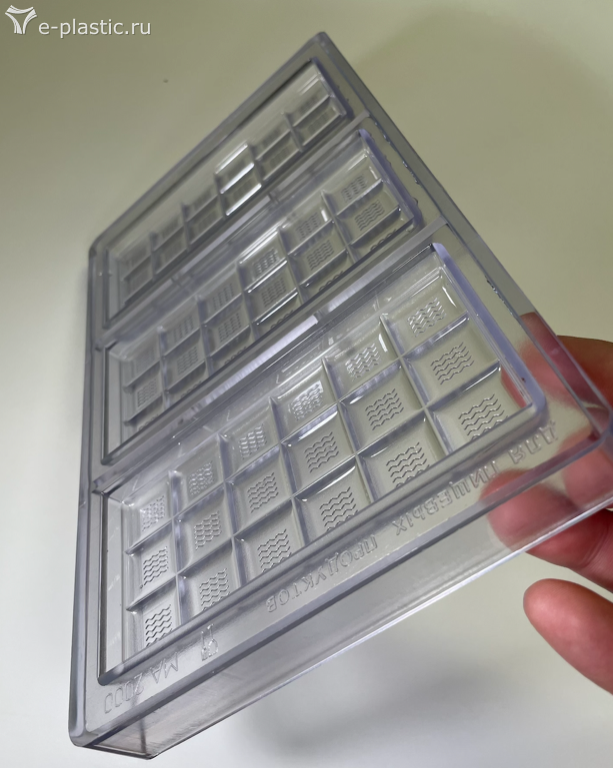

Меня интересует, какого типа оборудование необходимо для литья поликарбонатных форм, подобных той, которая на фото
download/file.php?mode=view&id=28965
Здесь она на три плитки (175х275х28), но мне достаточно будет и одной
Максимальный размер готовой отливки, который меня интересует 120х240х25 при этом толщина стенок 5мм
download/file.php?mode=view&id=28966
Количество отливок 10-50 т.е. большие тиражи не нужны.
Сейчас делаю формы из ПЭТ методом вакуумной термоформовки. Не устраивает качество деталировки.
Потому и задался вопросом - насколько сложно и дорого перейти на "другой уровень"
Заранее благодарен всем кто ответит.

Весьма сложно и дорого. ТПА на такую площадь понадобится тонн на 250, прессформы делать тоже запаритесь.

Это форма для шоколада? Почему именно поликарбонат, вы уверены?
Отвечая же на ваш вопрос: ничего очень сложного нет. Да, для поликарбоната нужна хорошая закаленная и классно отполированная форма с выдержанными углами съема и хорошей системой толкания. Но у вас там никаких особо поднутрений или сложных элементов нет. Начинать надо с изготовления формы и контрактного производства (литья на этой самой форме). Свой станок (ТПА) на первых парах не нужен, стоит ощутимых денег, нужно подключать, обслуживать, холодильник нужен... кстати для литья именно ПК еще и термостат скорее понадобится, итого уже 2 единицы доп. оборудования...
Форма на вашу деталь если на одно гнездо, то я бы попробовал со станка в 120 тонн, но характер изделия (точнее литниковой системы, впрыск в такую отливку 99% сбоку или же горячеканальная система в центр, но это не ваш выбор) к одному гнезду не располагает, если на 2 гнезда, то тут надо уже искать ТПА тонн на 200, как выше сказали. И стоить форма вам будет нормального качества от 500 т.р. и даже сильно выше в зависимости от количества гнезд и сложности рельефной поверхности под полировку.
А у вас весь тираж 50 штук - не идет экономика
Как вариант можно попробовать ход конем. Сделать кассетную форму со стальными обоймами и алюминиевыми вставками под оформляющее гнездо. В таком случае при смене дизайна надо будет поменять только вставки, а алюминий изготовить дешевле. Может и отобьется в этом случае. Только вот загвоздка - у вас сложный материал (ПК) и высокие требования к поверхности (полировка), а дешевенькие кассетные формы с алюминиевыми оформляющими как раз ни по стойкости, ни по качеству поверхности обычно не сильны. Если будите пробовать, то я бы на более чем 5000 циклов на алюминии не рассчитывал и то это с промежуточной полировкой. В таком случае стартовый комплект вам встанет в те же 3-4 сотни, а новые вставки под другой дизайн в 40-100 в зависимости от того, сколько за полировку возьмут. Вот и считайте
И учтите, что для работы на алюминиевой форме нужно нормального партнера найти иначе ее за первые же пару часов убьют.

Да, вы правы. Для шоколада.KsunReh писал(а): 25 фев 2021, 21:58 Это форма для шоколада? Почему именно поликарбонат, вы уверены?
Поликарбонат потому что все формы на рынке или из поликарбоната или из ПЭТ (качество и практичность на порядок хуже)

В таком случае экономику очень грубо можете прикинуть исходя из:Fedorenko писал(а): 25 фев 2021, 22:11 Да, вы правы. Для шоколада.
- цикл на стенке 5 мм поликарбоната будет не меньше 60 сек
- стоимость минуты литья запрашивайте для машины 100-150 тонн на одно гнездо и 150-220 тонн на 2 гнезда обязательно уточняя что у вас чистое "пищевое" изделие (съем либо роботом с присоской сразу на конвейер либо культурная литейщица в перчаточках регулярно собирает отливки + обрезка литника, без этого уточнения первоначальное предложение по цене может быть ниже реального расклада) из поликарбоната (у литейного участка желательно наличие термостата) и маленькие партии (т.к. у литейных участков обычно есть мин. сумма заявки).
- стоимость сырья запрашивайте для небольших партий обычных прозрачных марок ПК, марки с особыми свойствами тут не нужны, главное чтобы сертификат на допуск на контакт с пищей (food contact) продавец смог предоставить на запрашиваемую марку.
Но вы все равно при подсчете себестоимости на очень маленьких партиях упретесь в амортизацию формы, видимо производители их делают не ради 50 отливок
Если надумаете делать алюминиевую форму, то дам совет заказывать только у тех, кто сам же и сможет в будущем лить вам партии.
И если должны присутствовать сильно сложные рисунки/тиснения на плитках шоколада, то это может стоить серьезных дополнительных денег, так как качественные работы по нанесению матовых/полированных текстур стоят дорого, одной фрезеровкой часто не обойтись и начинается травление/лазер и т.д. Но по примеру на ваших картинках все относительно просто, там только фрезеровка + полировка.

По поводу ПК у меня сомнения есть, что все делают из него:
1. по европейским понятиям он не подходит с точки зрения сан-гига из-за бисфенола
2. стойкость ПК к жирам и моющим средствам не очень хорошая (а нам же надо мы промышленным способом, правильно?)
3. из-за низкой текучести он плохо воспроизводит фактуру формы, о которой вы так заботитесь
До 2016 года Европа делала из АБС, потом возникла тема миграции акрилонитрила и как теперь решают вопрос я не знаю.
В Китае, например, подход по миграции другой, у меня чайник с воронкой из ПК :), но я слышал, что в последнее время и там тоже серификацию ужесточили.
Я понимаю, что у нас требования по миграции у нас с вами практически никакие, потому первый пункт можно исключить. Может стоило бы пробовать например прозрачный АБС для этих целей?

Ради интереса попытался найти формы для изготовления шоколада из чего-то кроме поликарбоната или силикона , тщетно
. Причём силикон , всё-таки применяют гораздо чаще. Искал правда только в Германии. Везде Platin-Silikon. Наверное всё-таки есть причины?

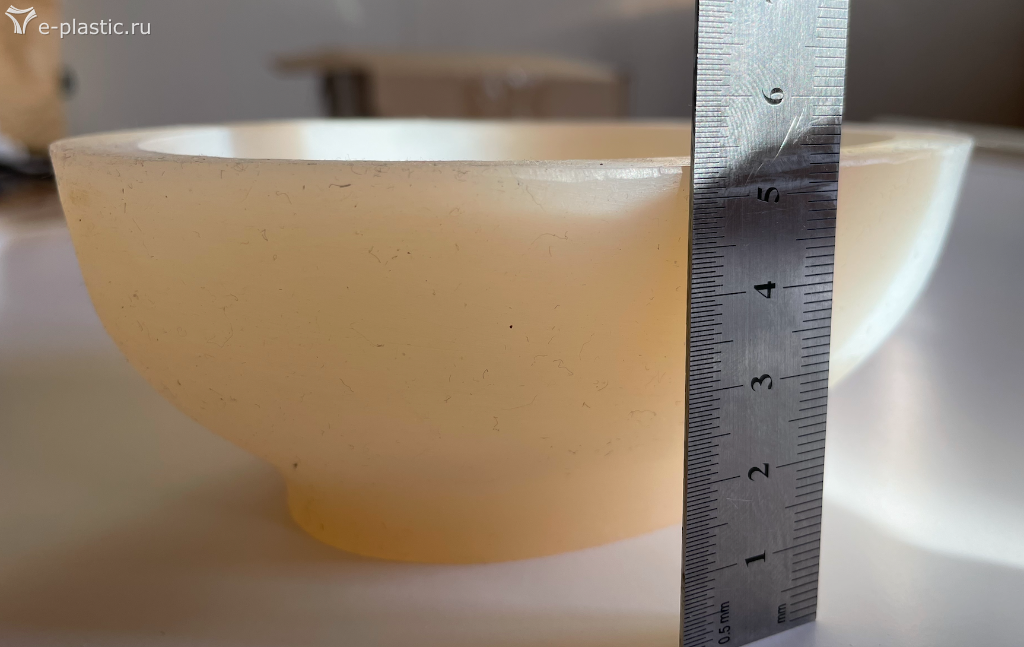

Совершенно верно! После заливки шоколада для избавления от пузырей воздуха форма помещается на вибростол. С силиконом удобно "играться" домохозяйкам и при единичных или лабораторных опытах (прежде чем утверждать модель в производство)KsunReh писал(а): 25 фев 2021, 23:37 Артур, там по технологии эти формочки должны вроде быть именно из жесткого пластика. Впрочем это автору темы виднее.
Ну и конечно же силикон незаменим, когда изделия великоваты для стандартных поликарбонатных форм. Или когда изделия со сложным рельефом.

Скорее всего это так, ибо формы бывают нескольких типоразмеров (некий стандарт в отрасли)
Более того под эти размеры "заточено" оборудование для массового производства

Спасибо, я может не правильно выразился. Что этих компаний полно , это понятно. Я о том что не встречал подобной продукции с того же ABS или PP . Может плохо искал. Но не важно. Материал выбран, осталось дело за малым. Форма , машина , сушилка, термостат. Прежде чем что-то советовать, хотелось бы узнать ваши соображения. Что вы знаете , что нет. Зачем лишняя информация. И выбор зависит ещё и от ваших дальнейших планов. Это же точно не последний проект. Не правильно выбранный размер машины может планы испортить. Эта тема длинная . Когда начнёте производство и без опыта , возможно часто увидимся на форумеFedorenko писал(а): 27 фев 2021, 16:05High quality chocolate mouldsАртур69 писал(а): 26 фев 2021, 20:21 Ради интереса попытался найти формы для изготовления шоколада из чего-то кроме поликарбоната или силикона , тщетно. Причём силикон , всё-таки применяют гораздо чаще. Искал правда только в Германии. Везде Platin-Silikon. Наверное всё-таки есть причины?
Durable
For the production of our moulds we use only high quality polycarbonate suitable for chocolate moulds. We do not use recycled material because it would be at the expense of mould life.
https://kaupert-online.com/en/products/ ... or-tablets
Вот компания из Германии
Мутность детали, прилипание к форме , шлифы, застревание литника, трещины, пригары и т.п. Не пугаю, всё решаемо. К стати подумайте о бу оборудовании . Не знаю ваших материальных возможностей. Выбор большой.
