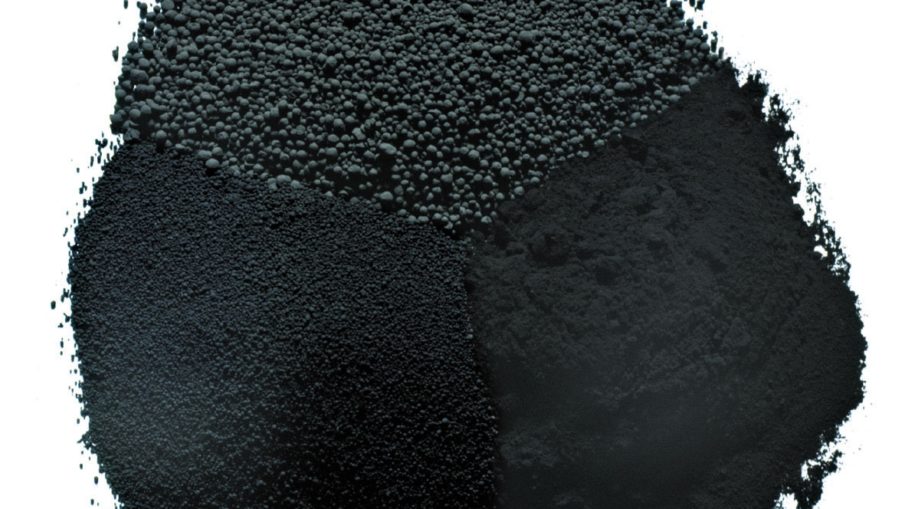

Готовим мастербатч из технического углерода (ТУ) марки П324 с ДОф. Углерод в мешках очень разнородный, очень мелкий, но так же есть довольно крупные гранулы (1-2 мм).
Перемешиваем на планетарной мешалке и перетираем на 3 валковой краскотерке.
Получаем пасту с большим количеством крупных частиц ТУ (прибором клин - 45-60 мкн). Тут помогает повторный перетир на краскотерке, но это занимает много времени.
Для получения пасты без включений в голову приходят варианты:
- предварительное дробление ТУ в мельнице;
- подбор вязкости пасты и диспергирование при больших напряжениях сдвига (дисольвер);
- поиск марки сажи со значительно меньшим размером частиц (смущает, что в паспорте на ТУ П324 указано остаток на сите 0045 всего 0,08, как так получается при таких гранулах).
-добавление каких-либо веществ для улучшения диспергирования (где-то мельком видел, что добавляют стеарат кальция).
Возможно ли решение моей проблемы этими методами? Можете подсказать вариант решения или может есть какие соображения по предложенным мной.

На мой взгляд лучше найти другую марку сажи. А кто производитель данной марки?Органик писал(а): 29 янв 2020, 23:45 Готовим мастербатч из технического углерода (ТУ) марки П324 с ДОф. Углерод в мешках очень разнородный, очень мелкий, но так же есть довольно крупные гранулы (1-2 мм).

Возможно это гранулированная сажа

Гранулированная, сублимированная (так называемая беспыльная), ну и порошок дисперсия...
Первыми двумя сильно баловались ДюПон и ЕксонМобил, сам использовал, выше всяких похвал...порошок возможно выше от 700 - ой марки...
Технический углерод аппретированный стеаратом встречался из Азии, но давно...сейчас не в курсе...
324 ТУ - Туймазы или Нижнекамск неплохие марки, но я их использовал не для паст...
Думаю причина образования агломераций в другом...
Пишите...обсудим...

Сажа выпускается в микрогранулированной форме, чтобы получить гранулы используется связующий агент и специальная технология. При этом есть две проблемы, если гранулы непрочные, то при транспортировке они превращаются в очень пылящий порошок, если гранулы очень прочные, то они плохо диспергируются, это и есть ваша проблема.Органик писал(а): 29 янв 2020, 23:45 Готовим мастербатч из технического углерода (ТУ) марки П324 с ДОф. Углерод в мешках очень разнородный, очень мелкий, но так же есть довольно крупные гранулы (1-2 мм).

Похоже заменить марку ТУ самый практичный вариант (т.к ни мельниц, ни дисольверов у нас нет).
Можете подсказать марку ТУ не гранулированного российского производителя?

Все используют гранулированный, но с не очень высокой прочностью гранул, я бы рекомендовал N-220.

В качестве пигмента для приготовления пасты, которая идет для окрашивания ПВХ.

Сегодня узнал, что возможен выпуск техуглерода в негранулированном виде. Спросите негранулированные N-220, П-234 или П-245. И давно пора переходить с ДОФ на ДОТФ.

Российские заводы такие активные марки, как N220, N234, N330 в негранулированном (пыль) виде не выпускают, на сколько я знаю.
