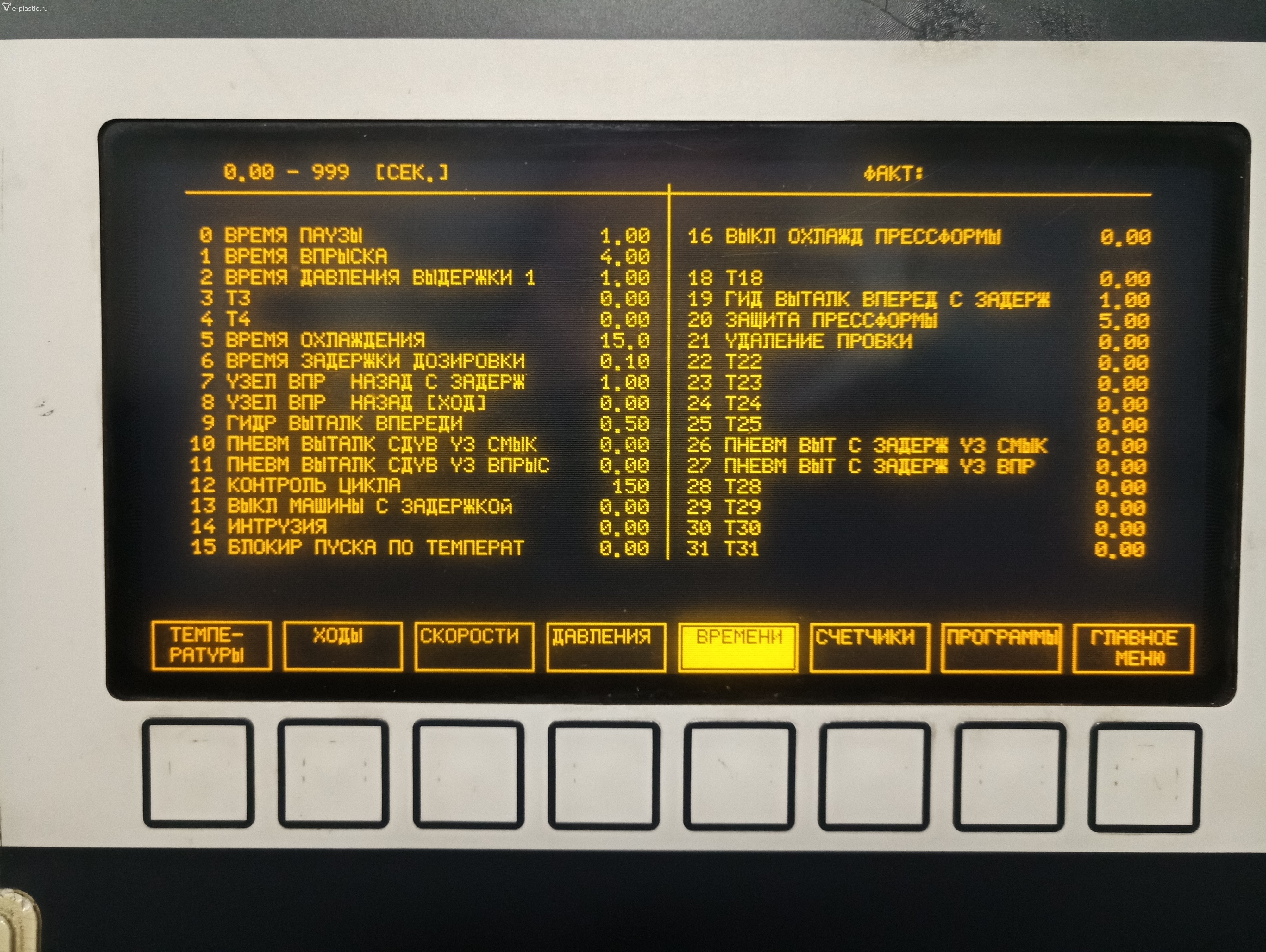

Re: помогите оживить demag d55
#169 Сообщение kvinta » 30 авг 2021, 12:14
Доброго дня!
Демаг закрывает пресформу рывками, почитал форум, говорят что проводка к контролеру.
Может кто сталкивался, где искать что менять?
kvinta
Сообщения: 82
Зарегистрирован: 08 май 2009, 18:02
#170 Сообщение kvinta » 31 авг 2021, 14:18
Так как нету ответов, напишу что делал пол дня :)
Методом отключения клапанов, отключал по очереди, нашел тот который отвечает за закрытие пресс формы.

Если в ручном режиме смыкание нормальное, то гидравлика: клапаны, воздух в гидравлике, механические причины (смазка) скорее всего ни при чем. Автоматику надо смотреть и, прежде всего, настройки самой программы. Бывало так, что чьи-то шаловливые ручки меняли параметр и начиналась хрень.
Поскольку телепатов и экстрасенсов у нас нет, то, пожалуйста, дайте подробности: фото экранов (ходы, давления, скорости, программы переключений в первую очередь - дальше поглядим), и предысторию. Работало, работало и, вдруг, - БАЦ! Или были какие-то манипуляции с машиной?
#173 Сообщение kvinta » 31 авг 2021, 20:44
dedaborja писал(а): 31 авг 2021, 15:28 Если в ручном режиме смыкание нормальное, то гидравлика: клапаны, воздух в гидравлике, механические причины (смазка) скорее всего ни при чем. Автоматику надо смотреть и, прежде всего, настройки самой программы. Бывало так, что чьи-то шаловливые ручки меняли параметр и начиналась хрень.
В ручном и наладочном тоже рывки, в наладочном меньше дергает, так как скорость меньше.
Работало до обеда в нормальном рабочем режиме, и тут ...
Екраны завтра сфотографирую.

#175 Сообщение kvinta » 01 сен 2021, 09:57
Доброго дня всем.
С утра сделал перезагрузку, ничего не изменилось :(
Пока к гидравлике не лезу, жду совета :)
Фото екранов до перезагрузки.

#176 Сообщение dedaborja » 01 сен 2021, 10:59
kvinta писал(а): 01 сен 2021, 09:57 Доброго дня всем.
На предоставленных экранах явных косяков не вижу. Похоже, причины чисто механические. Погоняйте узел смыкания и проверьте температуру направляющих. Если теплые, то или смазка или опоры не в порядке.
