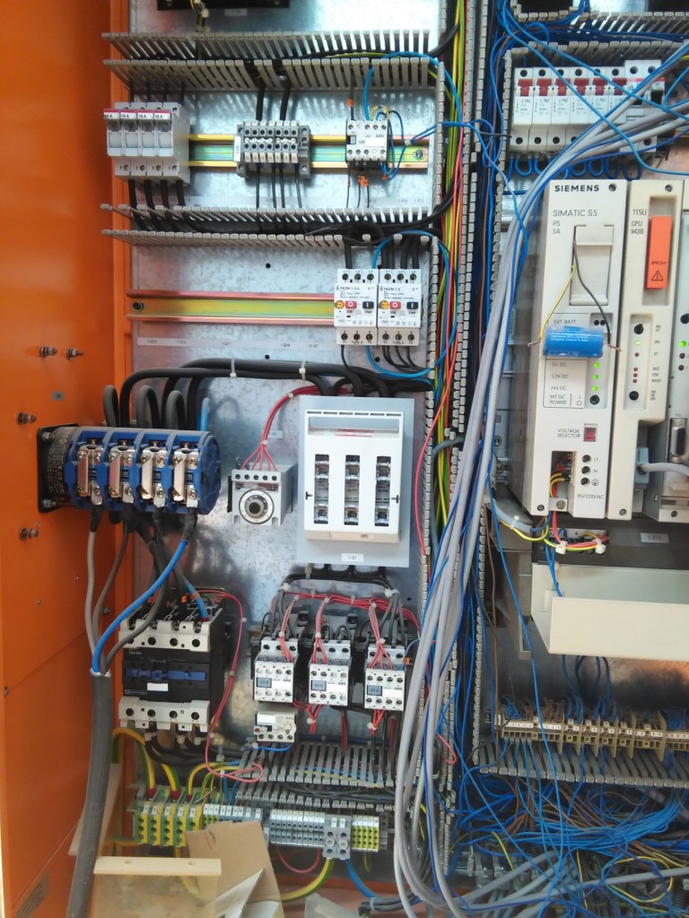

Выложите фото шкафа управления с установленным SIMATIC. Вытащите модуль памяти EPROM (оранжевый) из CPU и тоже покажите его нам.

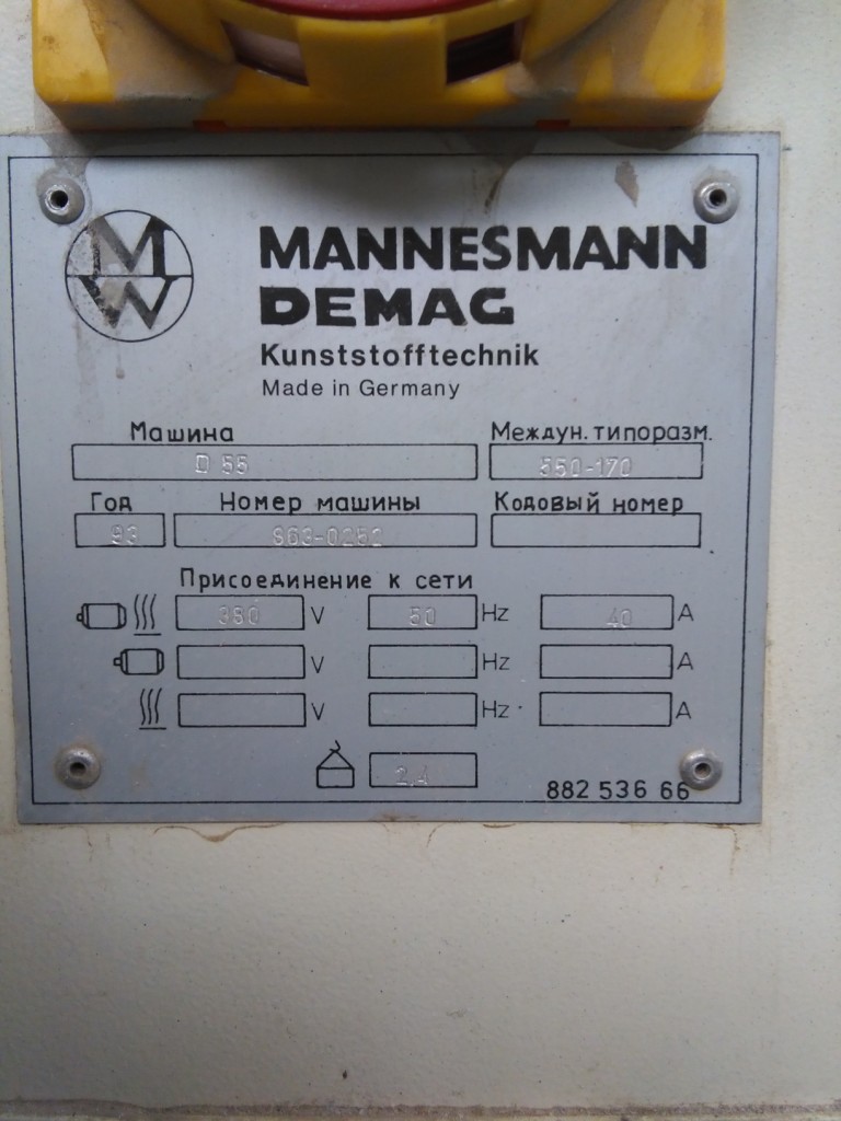

Да вы правы я нахожусь в Туркменистане. Станок стоял в большом ангаре, каким образом он туда попал не известно. Мужичек предприниматель продал его.
А вообще станки новые есть - китайские.

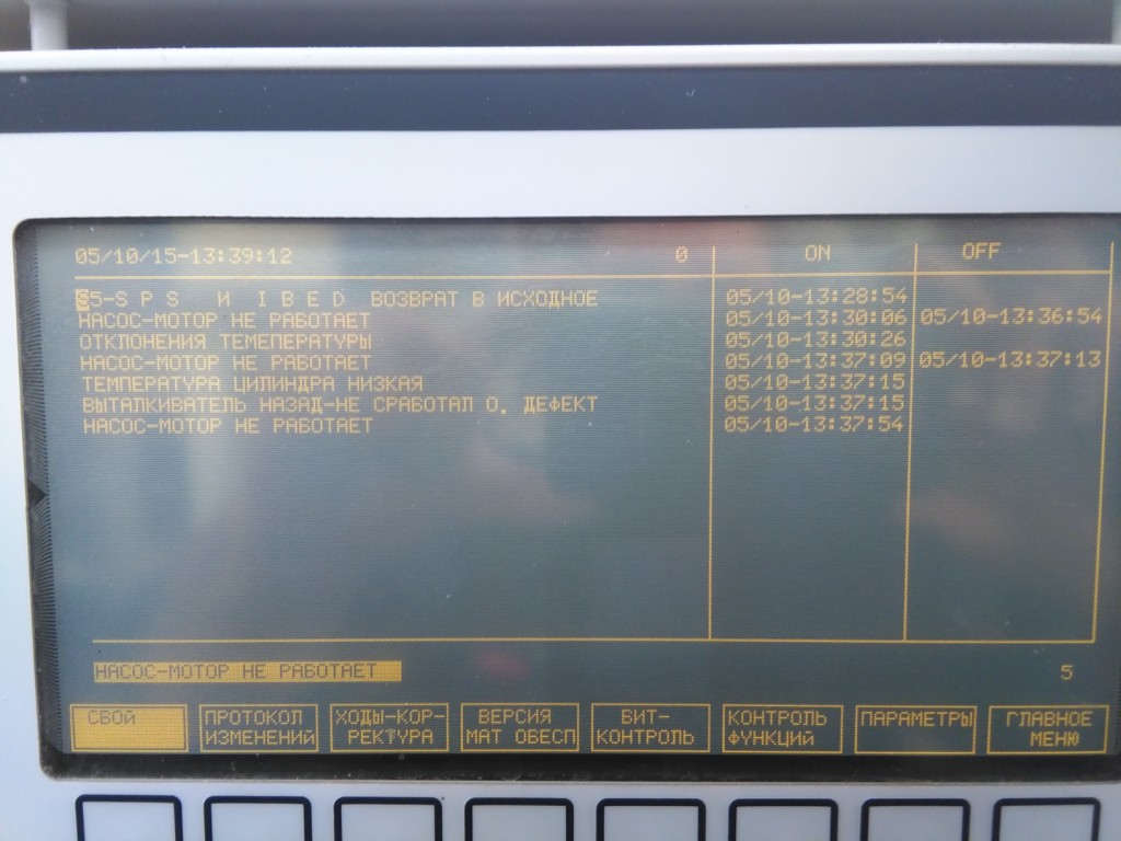

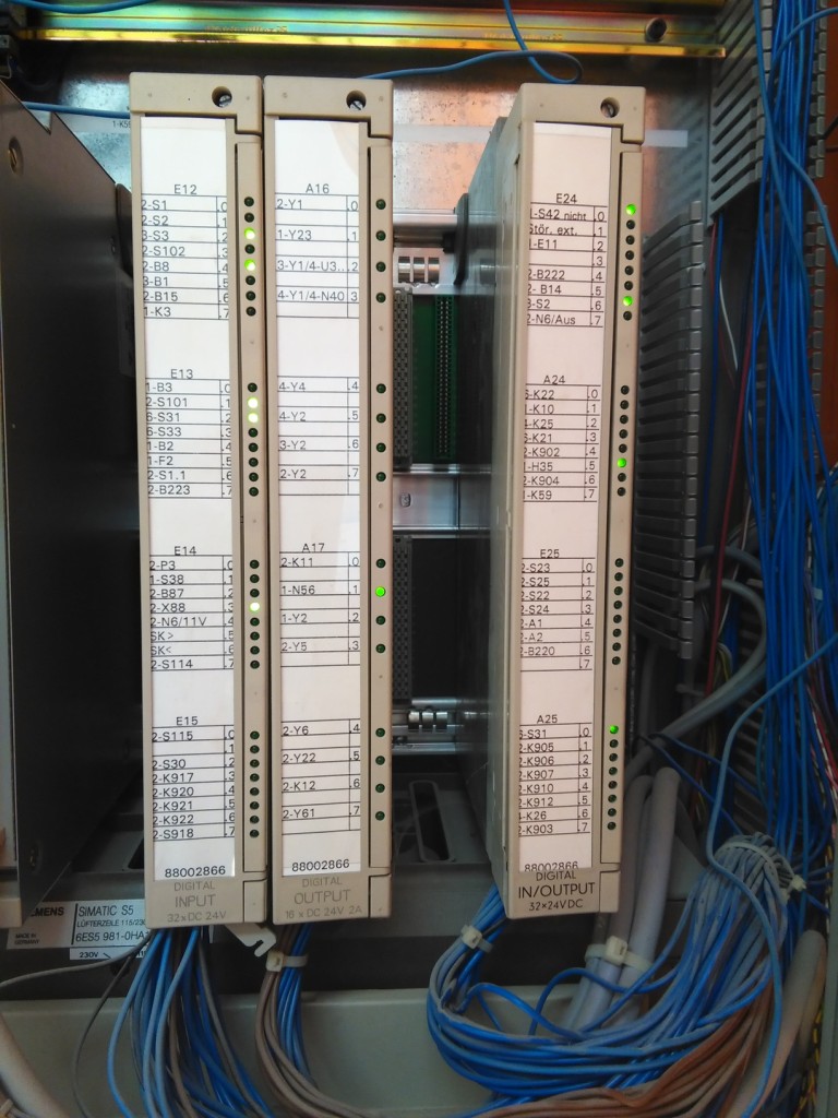

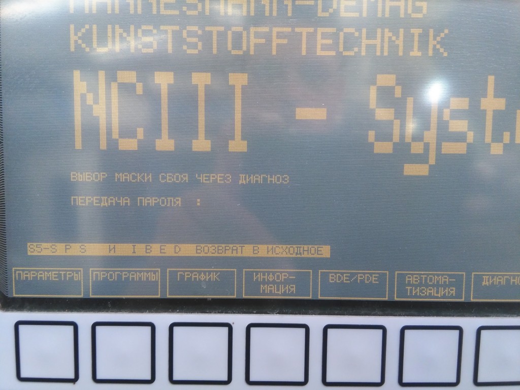

Приветствую всех. Помогите оживить demag d55. Похоже мой немец тот-же самый ,что и у автора этой темы.
Ситуация такая. Подключил станок, CPU и IBED вроде-бы в порядке, начальную инициализацию (обнуление) CPU и IBED пока не делал.
Колено-рычажный механизм в крайне правом положении. Сопло отведено на половину. Не включается насос и обогрев. Подскажите
где проблема ,сделать начальную инициализацию ?
Выкладываю фото CPU и страниц меню IBED. Прошу прощения за качество.

Перезапуск, конечно, не повредит (параметры потом стремно вводить), но сначала во включенном состоянии сфотайте цифровые входы-выходы на симатике. Это гораздо информативнее, чем меню диагноз. Мотор насоса может не включаться по нескольким причинам: отсутствие уровня в бачке циркуляционной смазки, срабатывание гидравлического предохранителя хода, ну, и ошибка софта, разумеется. Была бы такая вторая работающая машина - метод сравнения рулит, но тут, видимо, единственный экземпляр.
Ограждения закрыть. Питание буферной батарейки проверить (вдруг желтый СИД на БП не работает), если дохлая - заменить (можно плоской батареей 4,5 Вольт). Долго машина стояла? Кроме цифровых вх-вых желательно состояние индикации на релейной плате на втором ярусе. А с паролем сервисного уровня 3 проблем нет?

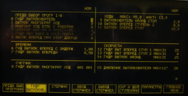

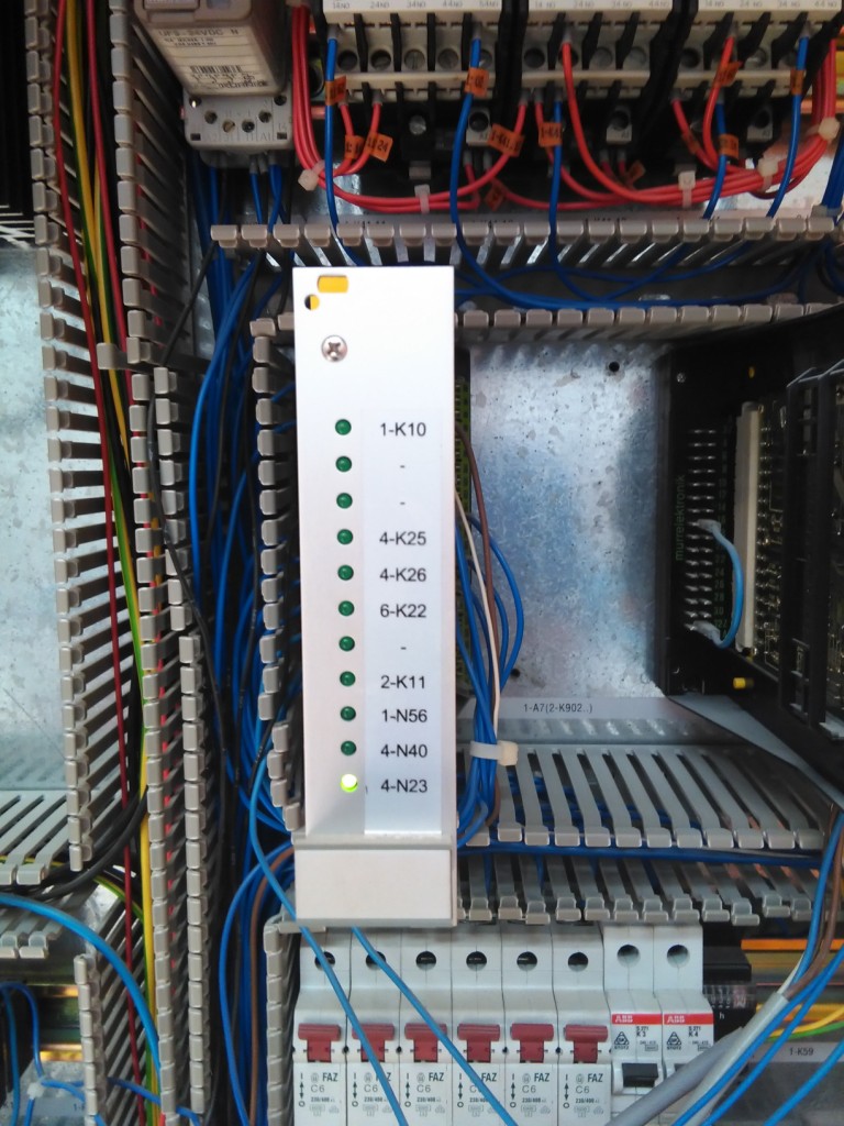

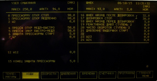

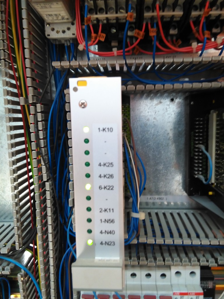

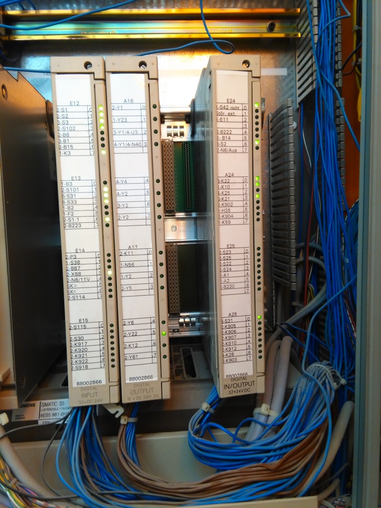

Здравствуйте. Спасибо ,что откликнулись на просьбу.
Сегодня сделал полный перезапуск. Демаг ожил, насос запустился (давление чуть больше 50 очей) ,масло прогрелось , температура шнека пошла. После прогрева масла давление упало до 5 и изменился звук работающего насоса, стал тише. Ограждения закрыты, цепи концевиков прозвонил вроде четко. Насчет настроек параметров - тяжело, опыта мало. Есть рядом оператор он работает на китайских ТПА, что-то выставил в настройках, но не уверен что правильно. Все новые настройки я сфотографировал. С паролем проблем нету, вскрыл через
user-код.
Пробовал движения во всех режимах - реакции ноль. Вручную поджимали клапана, тоже ничего.
Фотографии входов-выходов и панели есть после перезапуска.
user-код.

2-S101 горит. Не должен. Это гидропредохранитель. Когда дверь левую переднюю открываете стоит за передним щитком (4 болта) снизу. Там 2 беды: пятка не полностью достает до штока и контрольный микрик не настроен или хана ему. Колпачек отвинчиваете, там стерженек с выемкой. Проследите, чтобы пружинка микрика четко была настроена при открывании-закрывании двери.
2-В220 не горит, ну, это потому что на запирание не может стать.
Если есть инструкция оператора, то настройка параметров там неплохо расписана. Могу заснять свои менюшки для справки. Сообщите.
Если все параметры в норме а давления нет, то, видимо с гидравликой не все в порядке, но тут я пас - это к Бегемоту.
Какого года машина? Механическая защита от открывания двери введена по требованиям российских техусловий. Встраивалась поверх уже существующего софта. Везде работает по разному и диагностика недоработана. Возможно в других странах как-то по другому.

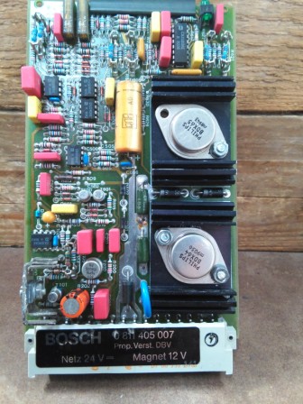

При прогреве, масло под давлением прогоняется черезь клапан, соответственно после прогрева, нагрузка отключается , насос работает в холостую . Давление близко к нулю.galistrat писал(а): ,масло прогрелось , температура шнека пошла. После прогрева масла давление упало до 5 и изменился звук работающего насоса, стал тише.
Если не работает гидроблокировка (что странно, она должна рубть двигатель) то естессна смыкания не будет на 55 при разомкнутой форме (на тех машинах с которыми я работал) механизм впрыска вперёд непойдет пока не сомкнута форма , только на отвод.[
Какие поджимали то? на движение? Если с насоса давления нет , а там пропорциональник, то жать на магистральные бестолку . При нажатии кнопок движения рабочих органов на панели вх-вых индикация загорается ? С пульта наличие команд тоже можно проверить в меню диагностики , есть маска с о схемой . Сигналы на магнитытам отображаются , если они есть на выходе.В вашем меню СБОЙ>КОНТРОЛЬ ФУНКЦИЙgalistrat писал(а):Вручную поджимали клапана, тоже ничего.

Re: помогите оживить demag d55
Машина 93 года. Как рассказали, где-то долго стояла, даже не распаковывали. Упаковку вскрыли месяцев 6 назад.
Не догадался, обязательно посмотрю на индикацию.dedaborja писал(а):2-S101 горит. Не должен. Это гидропредохранитель.
С этим будем разбираться.
Если это возможно, буду Вам очень признателен за фото.dedaborja писал(а): Могу заснять свои менюшки для справки.
Пробовали все в прямой видимости.Alexbux1 писал(а):Какие поджимали то? на движение?
Alexbux1 писал(а): При нажатии кнопок движения рабочих органов на панели вх-вых индикация загорается ?
Я сегодня на машине уточнил - это контроль хода замыкания относится к 2RV5. Изменяет свое состояние при запирании формы. Не то. А вот в программах адрес 29 надо проверить. Впрочем, при включенной единичке на дисплее должна быть надпись, типа, "нагрев масла ещё включен". Но проверить стоит. Уж очень симптомы характерные. Гидравлика там неплохая, я бы не грешил на неё с лёту. Хотя, всякое при хранении случается. Морозы, например.galistrat писал(а):Машина 93 года. Как рассказали, где-то долго стояла, даже не распаковывали. Упаковку вскрыли месяцев 6 назад.dedaborja писал(а):2-S101 горит. Не должен. Это гидропредохранитель.
Да, движения пошли, но не сразу.
Исправил пункт 29 (прогрев масла"). Наугад поменял плату 4-N13(управление пропор. давления),движения пошли. оказалась с дефектом или.....?
Большое спасибо за фото. Некоторые пункты в меню у себя я не учитывал. Выставлю по Вашим данным, пощупаю.
Это значит отогнать подвижную плиту к нулевой точке и подкорректировать до << ФАКТ: 0.0 мм>> путем ослабления гайки
и вывинчивания штока узла перемещения ?
В режиме наладка выходят ошибки:
прессформа откр стоп - не достигнуто
выталкиватель назад не сработал 0. дефетк
После пропадают движения плиты на смыкание. В меню ходы (пути) : форма открыта-стоп адрес 0 и
в меню гидравл. выталкиватель : выталкиватель назад стоп адрес 9 меняю данные на небольшую величину ,движения
восстанавливаются. Через пару прогонов опять сбой.?
Да, есть проблемы. Пункт 24.7.3 << Установка форма - открыта-стоп-адрес 0 должна совпадать с механической установкой.>>dedaborja писал(а):Конечно, муторно читать мануал, не сразу все доходит.
Свои фото чёто не сделал. Будут.
Параметры выставил по фото от dedaborja https://cloud.mail.ru/public/ERCp/FcKe7zE2z один в один.ходывыталкиватель
Сделал так: высота максимально влево до 2В223 ,узел смыкания распрямил вправо, шнек до упора влево потом пробежался
по ходы-корректура. Правильно ?
Плиты крепёжные есть. На днях подвезут форму, установим.
Вопрос. Возможно провести 1 цикл в полуавтомате без формы.
С ошибками разобрался, оказывается не правильно выбирал нулевую точку корректировки пути узла смыкания.galistrat писал(а):В режиме наладка выходят ошибки:
agent_serg
- Сообщения: 812
- Благодарил (а): 108 раз
- Поблагодарили: 164 раза
Нет, не правильно.galistrat писал(а):Сделал так: высота максимально влево до 2В223 ,узел смыкания распрямил вправо, шнек до упора влево потом пробежался
Зачем Вы высоту уводили на максимум?
Вам надо настроить высоту под Вашу форму, чтобы при замыкании КРМ появлялось необходимое усилие. Потом смыкаете форму в режиме наладки (КРМ не замыкается, но плиты формы полностью сомкнуты) и устанавливаете ноль. Мы делаем так.
Что то мне Дедаборины скрины параметров толкателя не очень нравятся, вторая ступень толкания начинается с позиции "0" и толкает со скоростью "0" до "40", так я понял?galistrat писал(а):Свои фото чёто не сделал. Будут.
При всём этом толкатель толкает до 40мм. и возвращается до 2мм., а реально почему то висит в положении 13.9 мм.
