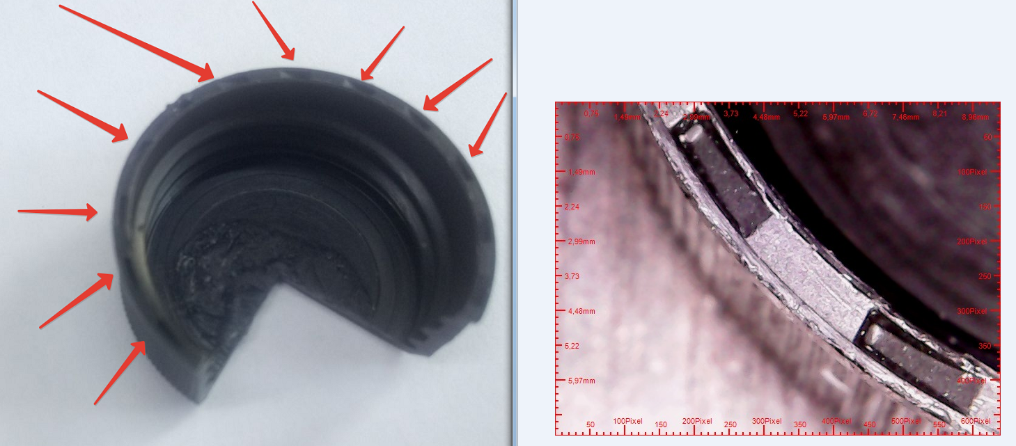

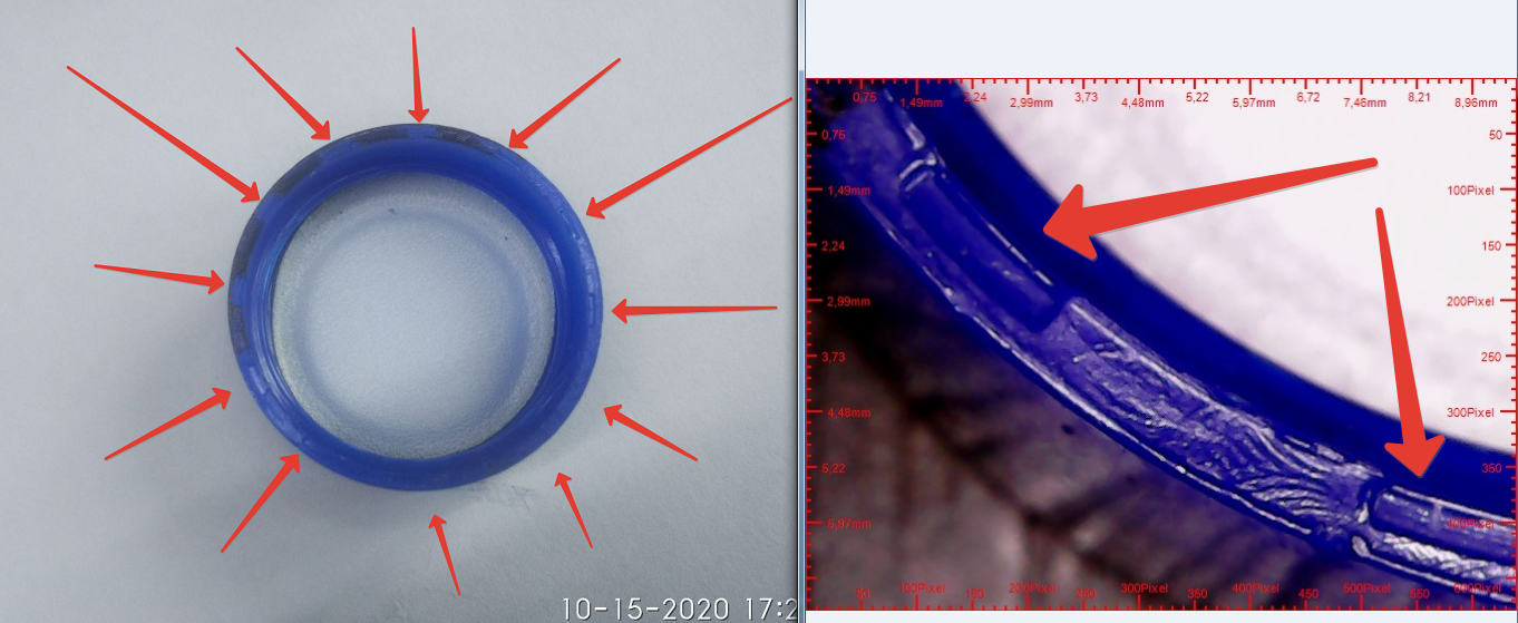

Привет! Уже давно не дает мне покоя один вопрос - а именно:
Частенько замечаю в нижней части крышек непонятные канавки, углубления разной формы и размеров.
Расскажите, пожалуйста - для чего они нужны :-): Есть не на всех крышках, например, на фото - крышки для бутылок без отрывного кольца, т.е. в таком виде как снял с бутылки, так и сфоткал.
Ниже прикрепляю фото, простите за поганое качество, но как смог - попытался запечатлить:

Только студент может задать такой вопрос. Когда форма раскрылась, крышки извлекаются из матрицы и остаются на резьбовом знаке. За эти углубления крышки скручиваются со знаков.

А если форма без свинчивания?

Алексей shm писал(а): 15 окт 2020, 18:07 Только студент может задать такой вопрос. Когда форма раскрылась, крышки извлекаются из матрицы и остаются на резьбовом знаке. За эти углубления крышки скручиваются со знаков.
Век живи - век учись :) Спасибо, всё оказалось гораздо проще, нежели я думал :)

Такие формы(со свинчиванием) уже давно в истории.... :nez-nayu:

Не знал о таком интересном факте. (такие изделия до сих пор повсеместно встречаются). Все давно срывают на горячую?

Трубчатый цанговый знак расположен на плите толкателей и оформляет резьбу. Внутри неподвижный знак с тремя ребрами, которые не дают цанге сжиматься в сомкнутом состоянии. Их отпечатки внутри пробки, в виде пазов, разрывающих резьбу. Снаружи цанги подвижная втулка в опорной плите с внутренним конусом. Двойной разъем. При первом - цанга движется со втулкой, сходит при этом с внутреннего знака. Второй - после упора втулки в плиту. Втулка останавливается, цанга упирается своим конусом в конус втулки и сжимается, освобождая резьбу. Есть нормали на весь комплект деталей американские и европейские. Там даже охлаждение во внутренний знак подведено.

Да, всё так и есть!
