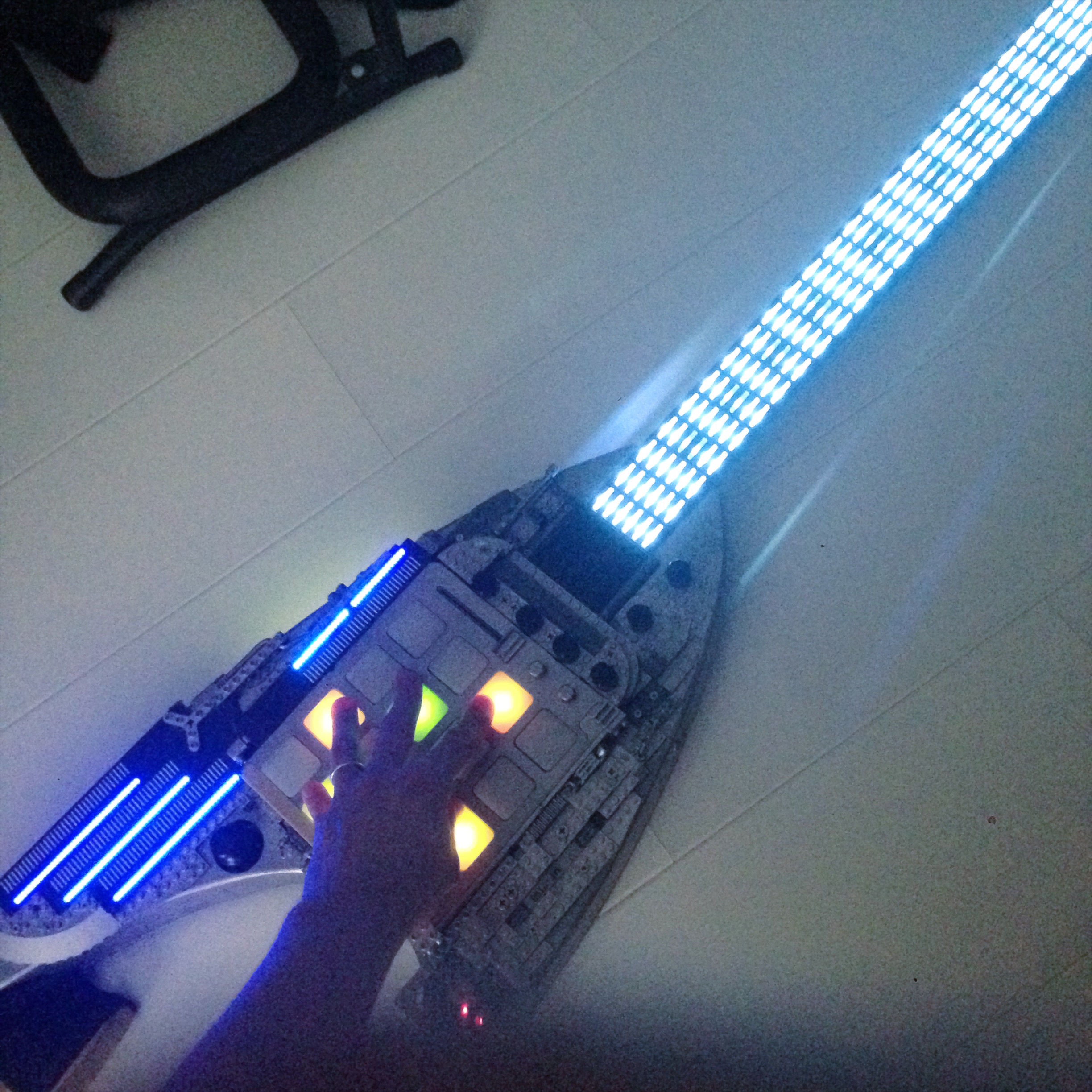

Всем привет! Меня зовут Антон, заранее извиняюсь за ламерские вопросы - я не профессионал в области пластиков, занимаюсь разработкой цифровых музыкальных инструментов в свободное время.
Вот одно из моих изобретений (см.вложение), сейчас думаю над версией N2, хочу учесть ошибки которые я допустил в первой версии.
Мне нужно придумать из чего сделать корпус примерно такой электронной “гитары/контроллера”.
Задача - чтобы корпус был максимально легким, с тонкими стенками, с максимально-возможной жесткостью этих стенок и насколько это возможно - “shock-resistant”, т.е противоударным так как внутри будет электроника/PCB плата которая не любит ударов и сильной тряски.
Верхняя стенка должна выдерживать достаточно сильный удар кулаком без прогибания во внутрь. Планирую делать прокладку из материала D30, которая гасит ударные импульсы.
Посоветуйте пожалуйста - какой из полимеров или композитов сможет справиться с такой задачей?

У Вас требования к изделию взаимоисключающие. Легкая деталь подразумевает тонкую стенку. Тонкая стенка без рёбер жесткости не может быть жесткой. Ударопрочность подразумевает некоторую гибкость или пластичность, что при тонкой стенке не добавляет жёсткости. В принципе, в качестве материала поликарбонат может подойти, но над конструктивом нужно работать.
Либо на армированные композиты смотреть. Углепластик хорош, но не прозрачен. Стеклопластик менее жёсток, но может обладать почти оптической прозрачностью. Но опять же, мягкий удар кулаком композит удержит, а жёсткий удар углом об пол при малой толщине стенки приведёт к разрушению

Спасибо за ответ! У меня вообще была (и есть) согнуть очень тонкую пластину титана - 1-2 мм, но я конечно не могу рассчитать вес пока что. Думаю 1.5 кг меня бы устроило.
Думаю что если бы это был пластик - то стенки в 5-10мм мне бы подошли.
Мне совсем не нужна прозрачность материала, я его закрашу в темно серый, непрозрачный цвет. Я конечно не собираюсь бить его углом об пол или что-то в этом роде.
Я планирую поместить на основную поверхность большие 100мм кнопки по которым бить кулаком, как по "бегемотам" в игровом автомате.
А вот такие материалы могут подойти для этой задачи?

AntonT , вы для начала скажите, какой тираж нужен. Что касается Ваших ссылок, то там очень разные материалы и очень разные технологии

Пока что о тираже я не думал (но буду). Хочу сделать опытный образец, прототип.

А вообще не проще будет сделать корпус допустим из титанового листа толщиной 1 мм и перфорировать его на 50%? Или плохая мысль?
Я пытался просчитать вес на онлайн - у меня получилось что-то в районе 650гр одна сторона, это терпимо в принципе. Будет ли он прогибаться интересно...

Вот с того, что изделие единичное и надо было начинать.
Зачем Вам головняк с титаном? Возьмите лист Д16Т. Толщину подбирайте от размеров

Если алюминий- я малость переживаю что будет сложно сделать подвесной монтаж...Не совсем понятно как туда крепить платы и все что с этим связано.

Как уже говорили, поликарбонатный лист , а тем более до 10 мм ( это уже не тонкая стенка) кувалдой не сломаете . А от кулака он точно не шелохнется. Да и практически прозрачный можете найти, если надо конечно.

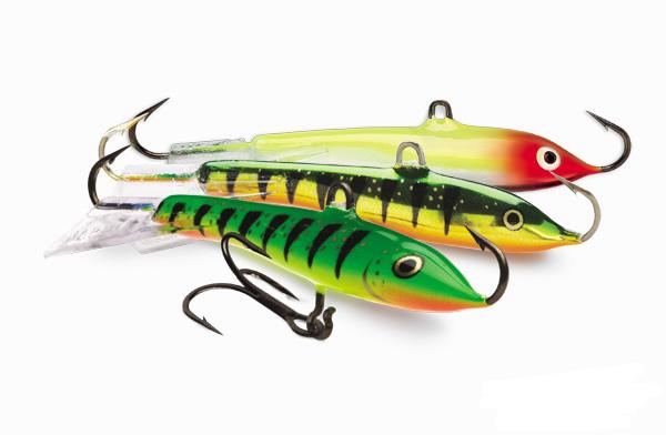

Здравствуйте.Помогите подобрать двухкомпонентный жидкий полиуретановый пластик,не дорогой.Пластик нужен для покрытия рыболовных свинцовых приманок и формирование на них дополнительных элементов.Пластик нужен не хрупкий.

Обязательно пластик? Если резина подойдёт, то Уреплен отличная штука за разумные деньги

Да пластик желательно.Он жёсткий.При отливке из него на приманках хвосты сразу отольются.Без Знающих тему,сам не разберусь.В инете всё за атомные деньги.
