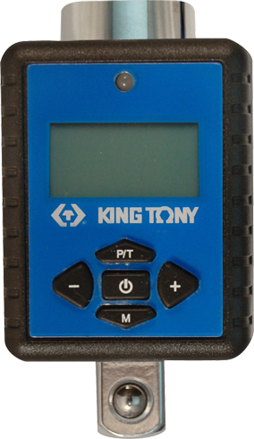

Ключ динамометрический электронный https://samara.kuvalda.ru/catalog/5397/product-39279/verner66 писал(а): 11 сен 2020, 08:36 Укупор у нас ручной с пружинным фрикционом. Попробовали колпачки другого производителя, вроде без проблем.
Но хотелось бы при настройке использовать прибор, измеряющий момент.
Сертификация не требуется. Что нибудь простое и наглядное, что бы механик измерил, подрегулировал и дальше пошел....![]()

Минимальный момент 6Нм наверное сильно великоват для крышки - 60 кгсм получается. А ценник интересный

Да, ошибся. Лучше 0-24 кг и ещё дешевле.Тигирь писал(а): 14 сен 2020, 22:24 Минимальный момент 6Нм наверное сильно великоват для крышки - 60 кгсм получается. А ценник интересный
https://www.grantauto.ru/catalog/instru ... 9322700024

из инструкции производителя рекомондуется следующее:
- крутящий статический момент при укупорке - 1,6-1,8 Н-
м (14-16 фунт-сила-дюйм);
- давление на колпачок и бутылку при укупорке - до 20
кг;
- в зоне накручивания колпачка должно быть 3,5 оборота
укупорочной головки;
- крутящий момент открывания колпачков
непосредственно после укупоривания - 1,7 - 3,3 Н-м (15-
29 фунт-сила-дюйм).

Ну вот и нужно искать прибор, у которого обозначенные моменты попадают в промежуток от 1/3 до 3/4 от заявленного диапазона измерений

выбрал вот такой http://tohnichi.ru/index.php?id=25
DB3N4-S диапазон 0,3-3 NM
цена вопроса 230 евро
