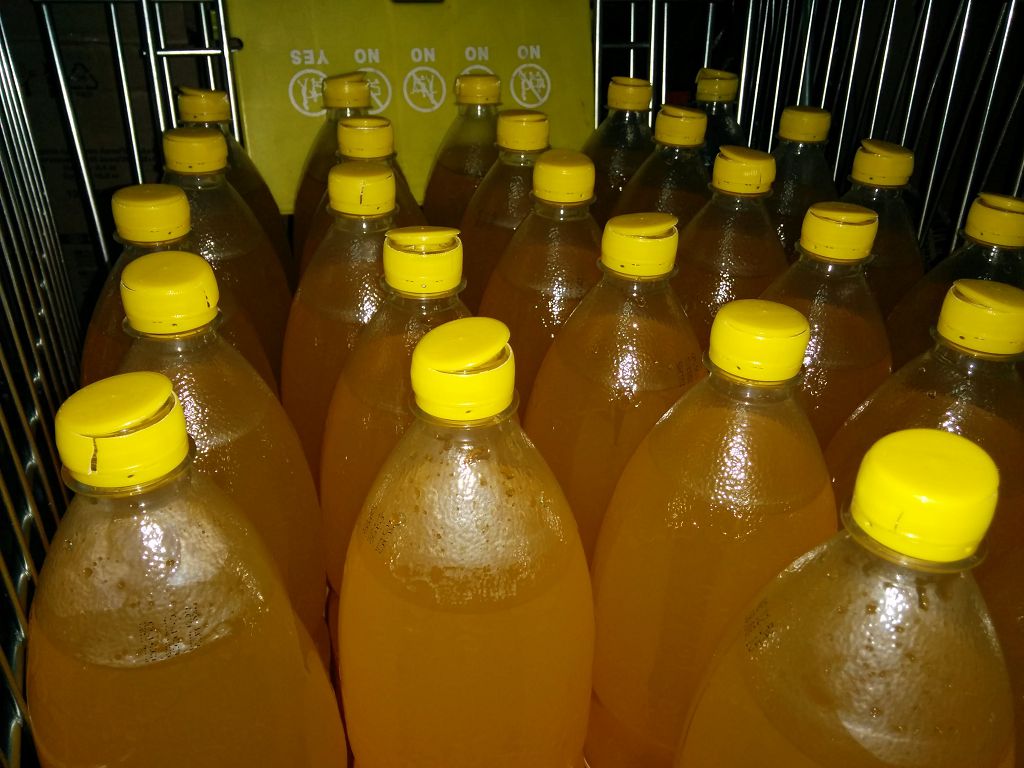

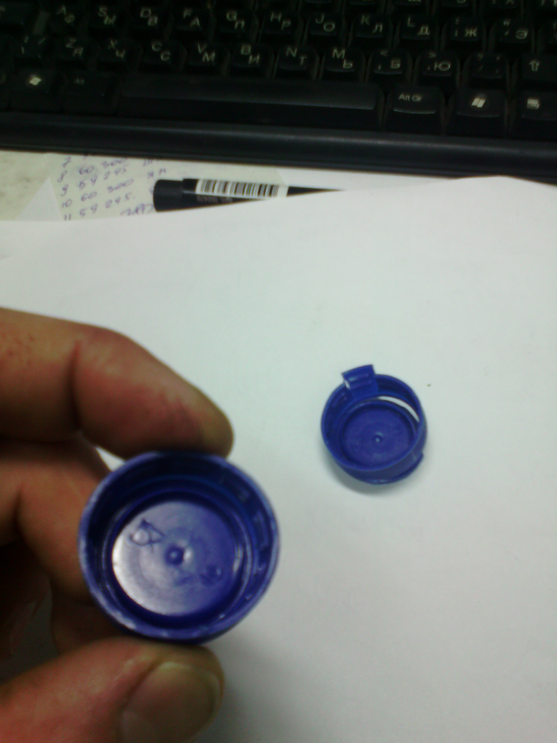

Добрый день, уважаемые!
Прошу помочь. Льем колпачок под минеральную воду горловина PCO 1881, материал 2НТ76-17, 2НТ22-12, краситель Баско.
Имеются проблемы с появлением трещина на донышке колпачка уже после укупоривания. Куда копать, что может так провлиять?

mar138z писал(а): Льем колпачок под минеральную воду горловина PCO 1881, материал 2НТ76-17, 2НТ22-12, краситель Баско.
Имеются проблемы с появлением трещина на донышке колпачка уже после укупоривания. Куда копать, что может так повлиять?
ломаются только синие колпачки?
1. сменить основной полимер
2. сменить суперконцентрат
3 сменить п1+п2
скорее всего п2. насколько мне помнится, на усадку наибольшее влияние оказывает синий пигмент. сравните размеры синего колпачка с другим

Использовали 2НТ76-17 и 2НТ22-12 них сильно отличается ПТР, в основном брак был на желтом поэтому тоже предположил, что суперцонцентрат, но когда и синий стал трескаться, то и встал вопрос.

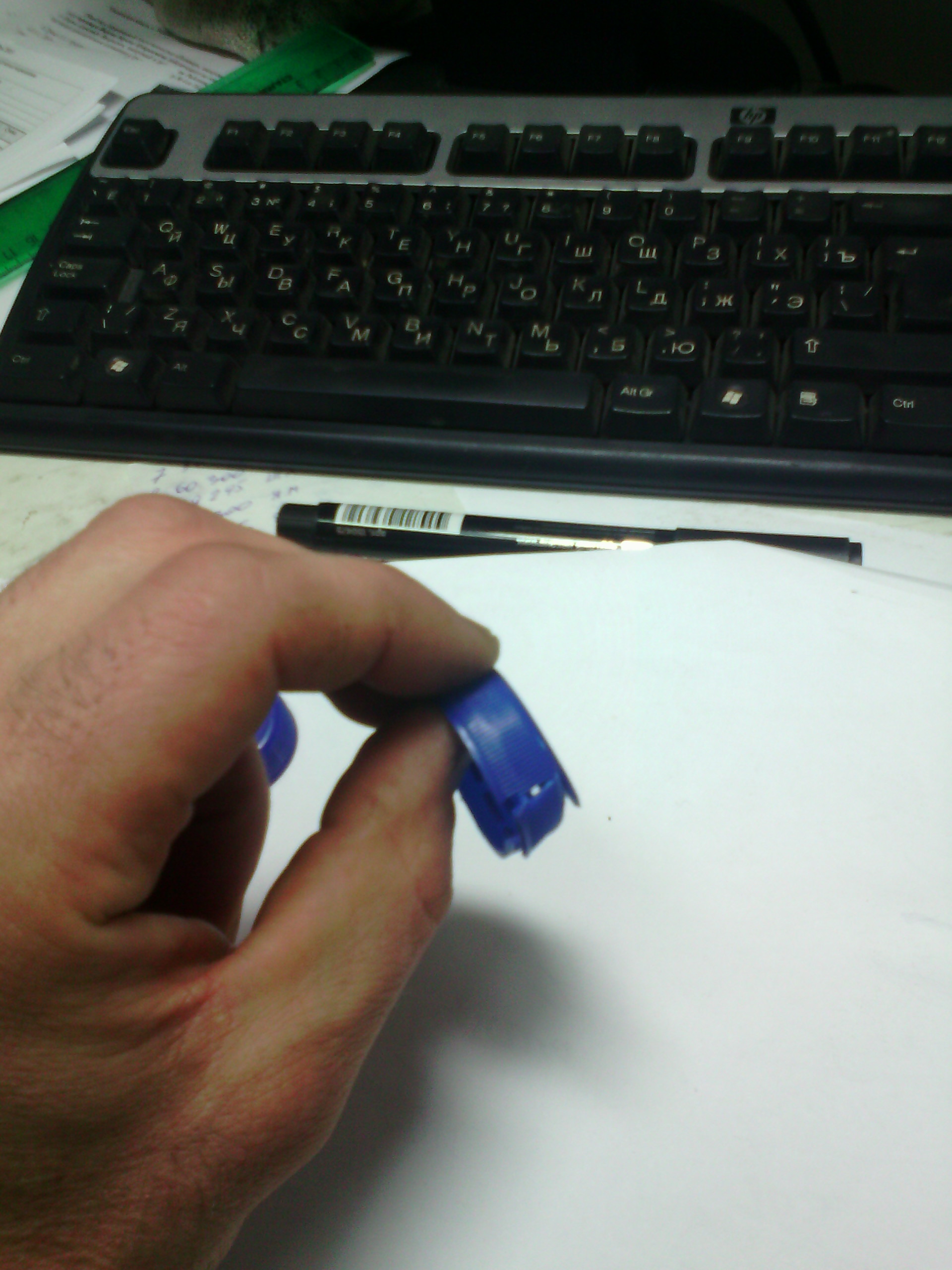

Укупопрочное кольцо на колпачке в допуске? Обычно так ломается, когда кольцо больше допускаемого.

Все размеры в допуске по чертежу. Попробую смесь 2НТ/ 15803, хотя года три назад использовал смесь пнд/снолен 50%/50%. Тогда был единичный случай с появлением трещин на колпачке, но тогда не обратили внимание(причем колпачок был другого формата). А момент укупора, сама преформа может же как то тоже повлиять на все это?

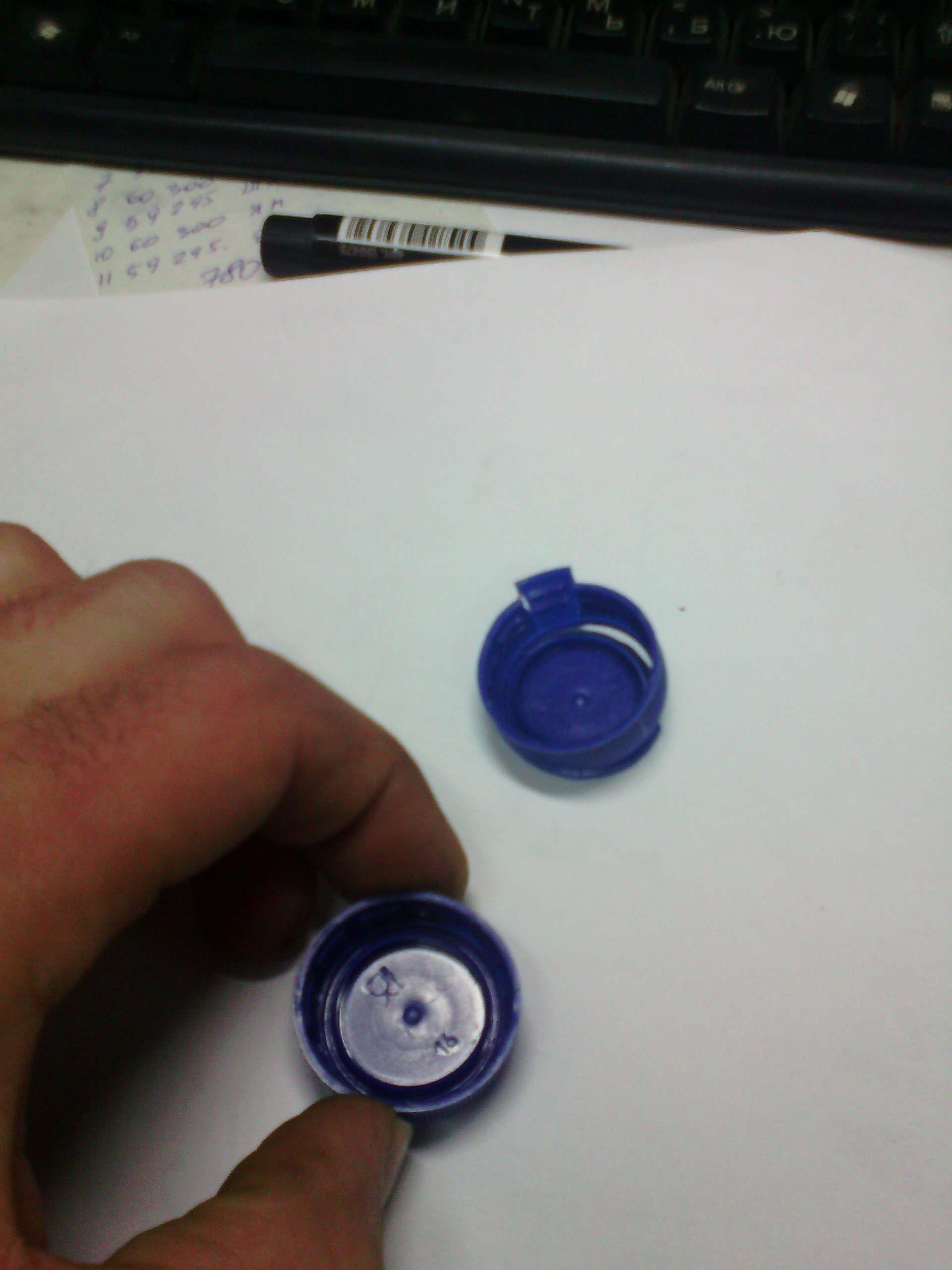

Была похожая проблема с подобной крышкой. Причем лопались они у потребителя не сразу, а через неделю. Долго искали причину, сначала у потребителя (ПаВы-шмавы), потом у себя. Меняли материалы, плоть до пп. Мало что помогало. Но потом таки дошло-дело в прессформе. Способ съема- выкручивание и центральный толкатель. Так вот выкручивалась пробка наполовину(сколько было резьбы) а потом уже толкатель выбивал ее из гнезда. Неудачное расположение выталкивателя и боковая насечка на пробке, которая создавала серьезное трение(по другому усилие сталкивания), приводили к тому, что на линии перехода плоскостей с горизонта на вертикальную часть образовывались микротрещины невидимые глазу. Как бы надрывы, которые после укупорки через время при наличии постоянного давления изнутри провоцировали отрыв верхней крышки. Обнаружили это дело тщательно изучаю пробки под микроскопом и только после перехода на прозрачный(натуральный) материал. На цветном естественно ничего не было видно.
Вылечили подбором параметров движения толкателя, температурой изделия при съеме и поправили немного форму знаков и пуансона, добавив в месте перехода толщину и скруглив радиусы.

Но трещина возникает не только по окружности, но и в самой крышке на донышке пробки. Съем колпачка происходит плитой выталкивания, т.е. равномерно по пояску колпачка.
