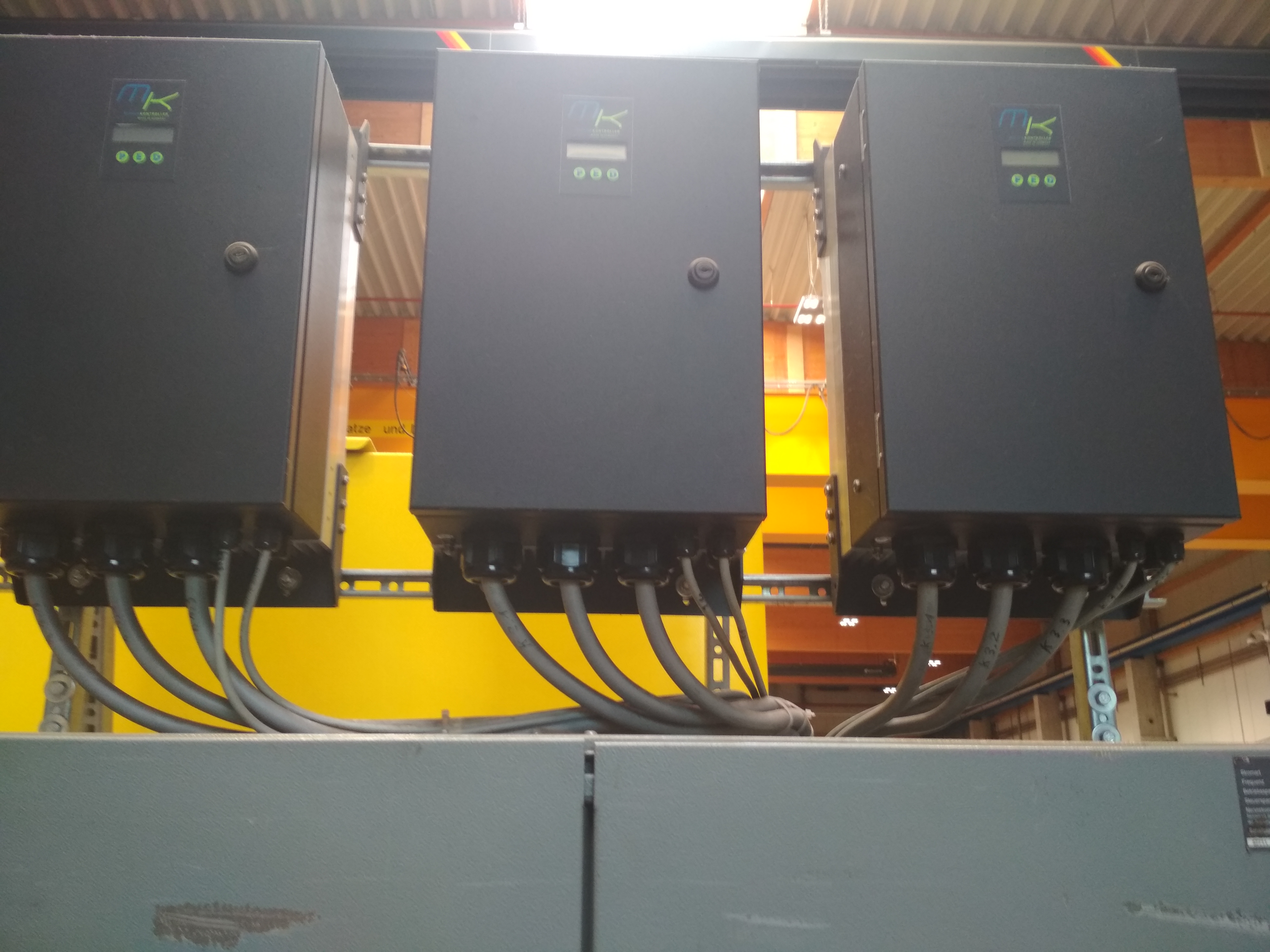

Коллеги!
Возник вопрос по электросетям... Увы, кризис добрался и до меня. Решились взяться за новое направление - оборудование для нормализации параметров напряжения.
В этой связи вопрос, насколько критичны в работе ТПА, экструдеров, качество напряжения, у кого как влияет перекосы фаз, COS FI, высшие гармоники?
Кто как решает эти проблемы?

Может надоел уже всем , но поделюсь одной информацией. У нас решили проблему позволяющую сильно экономить на электроэнергии , но и увеличить продолжительность жизни моторов ТПА. Речь идёт о таких моторконтроллерах. Висят у нас на всех , особенно старых и энергожрущих агрегатах. Что он стоит и как его купить в России, не скажу . Скорее всего можно. Страничку прилагаю , при надобности переведите.
http://www.eskap.de/katalog/MK-Flyer.pdf

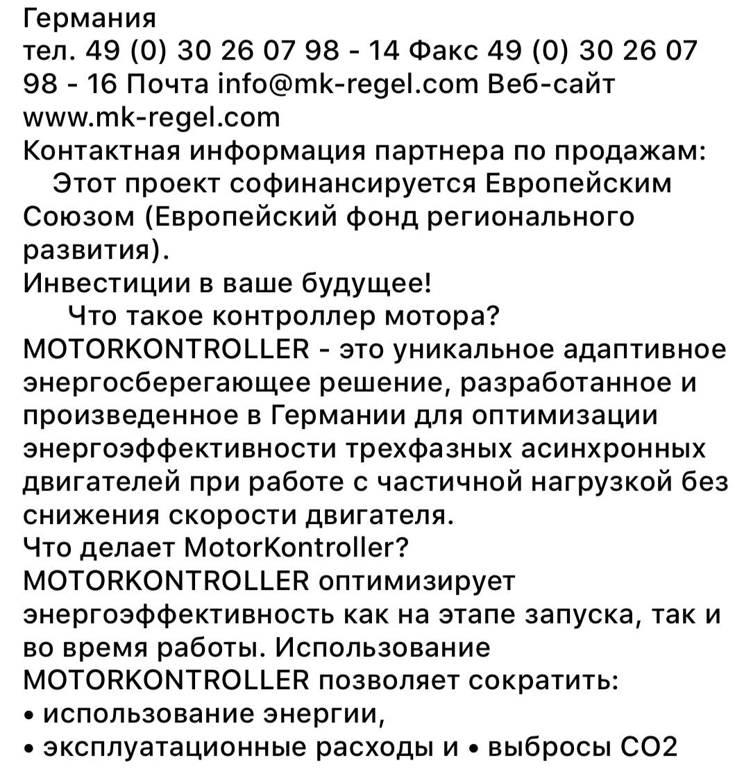

Я вот честно говоря немного запутался :-): . Мы правда говорим об одном и том же? Просто когда они презентовали этот аппарат , лет 10 назад, как своё нововведение, через какое-то время мы взяли у них 10 штук. Наш электрик без проблем повести их прямиком на машины . Эксплуатируем до сих пор. Без нареканий . Он создан только для оптимальной работы мотора и на этом экономия электроэнергии.
Контроллер MK: Экономия затрат на электроэнергию с помощью машин для обработки пластмасс
Трехфазные асинхронные двигатели имеют наилучший КПД только при номинальной нагрузке. Если такие двигатели часто эксплуатируются в режиме частичной нагрузки или на холостом ходу, это значительно ухудшается и возникают расходы на электроэнергию, которых можно избежать. Для этой цели MK-Steuerung GmbH предлагает современную электронику управления двигателем с функцией измерения нагрузки, с помощью которой можно уменьшить эти потери.
Типичными примерами работы на холостом ходу при полной и частичной нагрузке являются приводы в насосах, компрессорах, машинах для литья под давлением и глубокой вытяжке и т.д.
В простых случаях достаточно простого секундомера для определения отношения нагрузки / времени простоя с достаточной точностью. При частой работе с частичной нагрузкой все становится немного сложнее. Чтобы иметь возможность оценить это, необходимо, чтобы высота груза с течением времени, но это также может быть определено с достаточной точностью с помощью простых электрических измерительных приборов.

Думаю, что это одно и тоже, но для разных мощностей (нагрузок). Если компенсатор рассчитать на единичную нагрузку (электродвигатель), то это будет максимально эффективное, но и самое дорогое решение. Если его рассчитать как универсальный на переменную нагрузку, то эффективность немножко снизится, но зато сильно упадёт стоимость технического решения.
Выбор бывает разный.

#29 Сообщение Iron Smile » 16 сен 2020, 12:45
Артур69 писал(а): 09 сен 2020, 16:00 Я вот честно говоря немного запутался :-): . Мы правда говорим об одном и том же? Просто когда они презентовали этот аппарат , лет 10 назад, как своё нововведение, через какое-то время мы взяли у них 10 штук. Наш электрик без проблем повести их прямиком на машины . Эксплуатируем до сих пор. Без нареканий . Он создан только для оптимальной работы мотора и на этом экономия электроэнергии.
Вернемся к нашим... нет, не баранам. Ящикам... Подскажите, эти контроллеры МК, могут выровнять COS FI, напряжение по фазам?
Re: Электросети
#30 Сообщение Артур69 » 16 сен 2020, 14:23
Iron Smile писал(а): 16 сен 2020, 12:45
Даже затрудняюсь ответить. Сейчас на работу собираюсь, гляну в инструкции или может ещё электрика выловлю , который ставил. Я с электричкой на вы :-): . Кроме предохранители в машине поменять или реле какое прозвонить стараюсь никуда не лезть.
