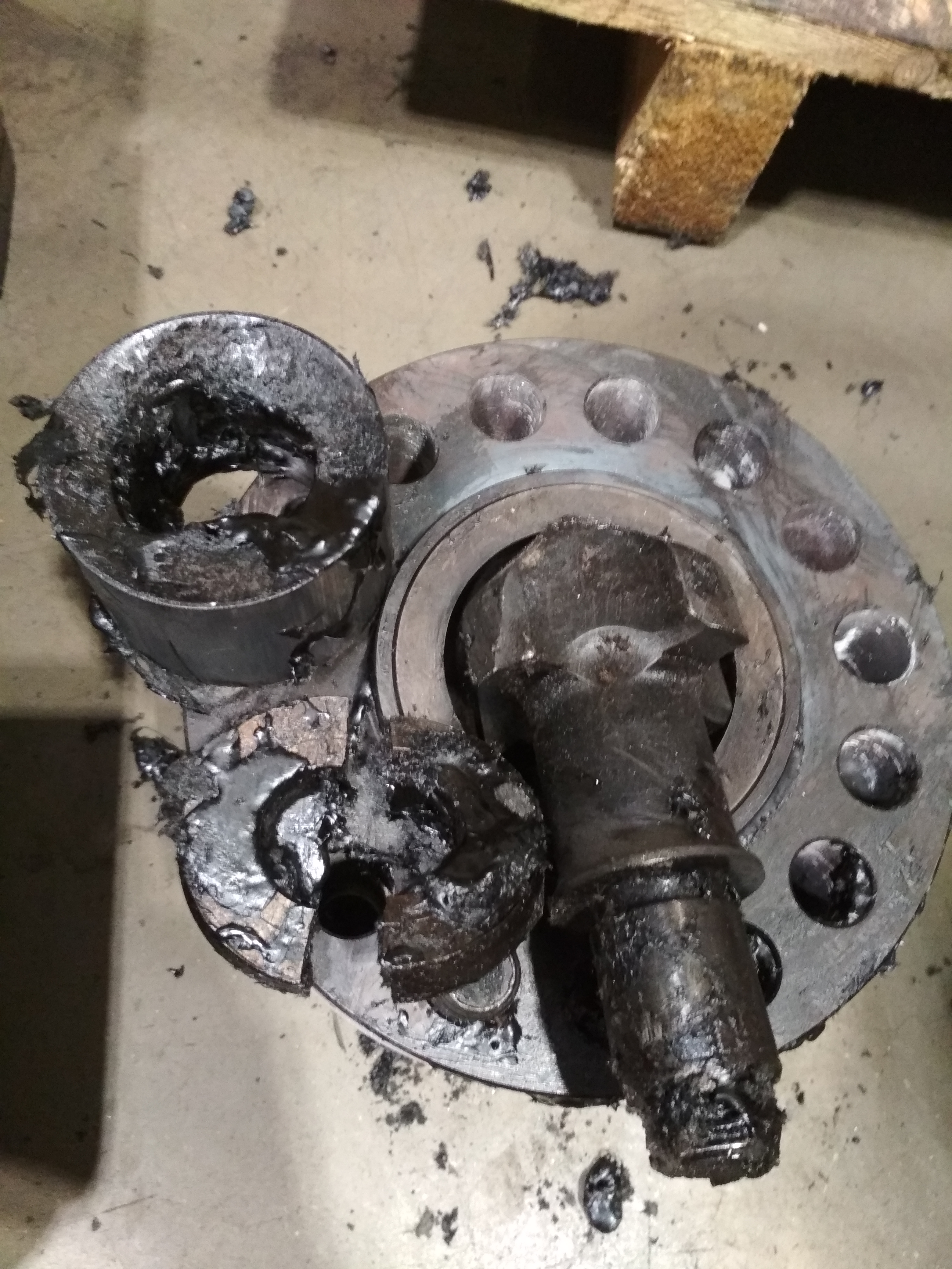

Вот почти к теме. Пришёл на работу , а там опять подарок :-):. 400 тонн машина кольцо в дребезги и наконечник накрылся. Ещё и болты на креплении шнека оборвало. К стате о вашем вопросе впрыск в полную форму .
