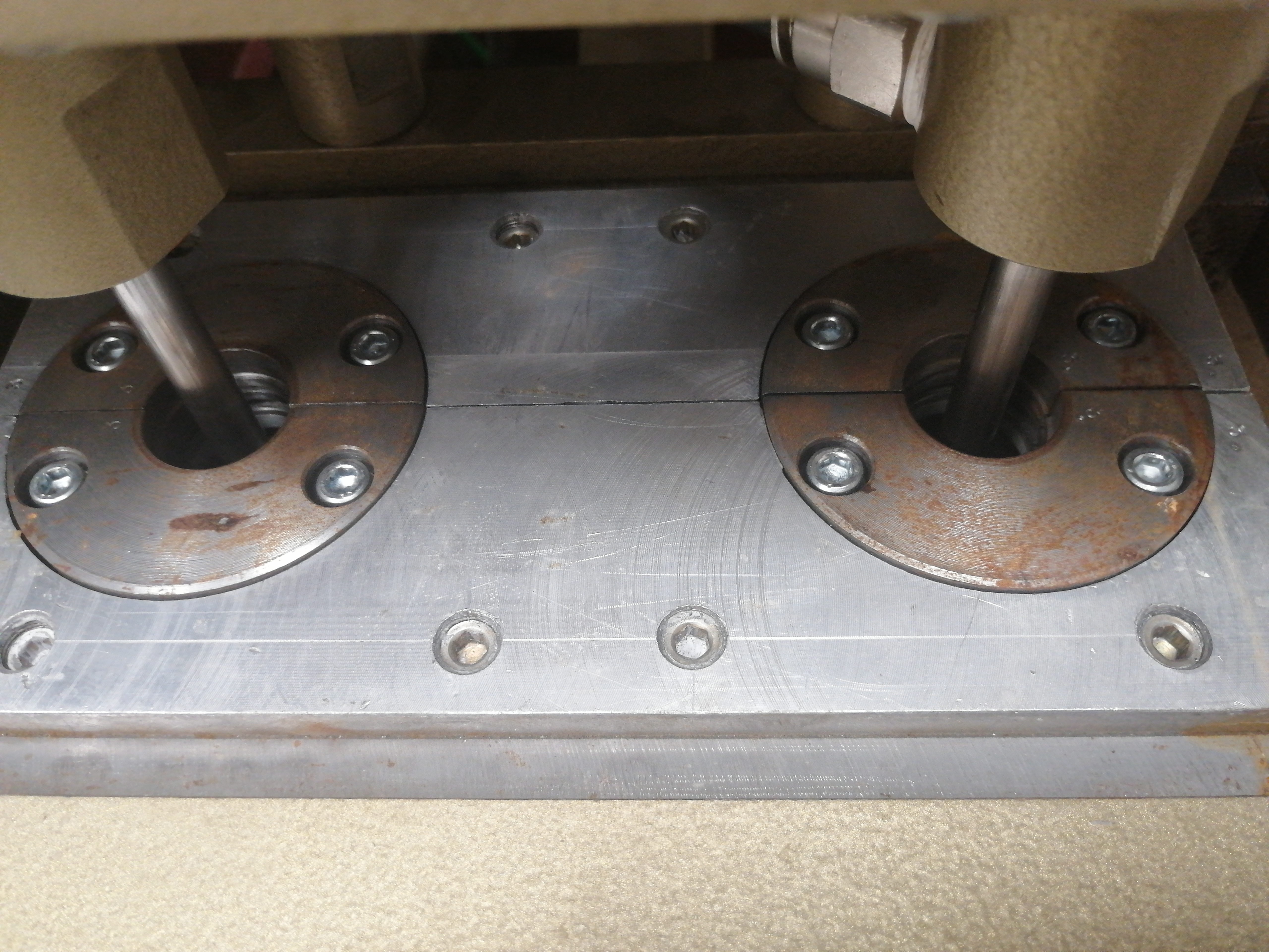

Добрый день.
Как выставить геркон предвыдува на точку 0 писал выше, преформу (заготовку) устанавливаете в пресс-форму, смыкаете пресс-форму, стравливаете воздух, штока (предварительно отрегулированные по пресс-форме) опускаются до дна заготовки - это точка 0, ход штоков вниз от точки 0 считается со знаком "+", вверх от точки 0 - со знаком "-".
По производителю понятно.
Компрессор выбираете исходя из того, что производительность по нагнетанию должна перекрывать расход воздуха на станке, для поршневого хотя бы вдвое (а лучше и с бОльшим запасом), для винтового достаточно производительности по нагнетанию в 1,2 раза больше расхода. На вашем станке заявлен расход до 0,85 м³/мин. По давлению не должно быть просадок меньше 11,5 бар, лучше держать давление выше (чем выше давление дутья - тем лучше проформовка, меньше время дутья, и соответственно больше производительность). По производителям - у вас в Беларуси Ремезу собирают, поляки Эйрпул делают, турки - Далга Кыйран, в РФ одни из самых популярных Бежецкие компрессора, в том числе и винтовые.
По форме: в сомкнутом состоянии ослабляете регулировочную гайку на коленно-рычажном механизме (круглая, с отверстиями под рычаг), так чтобы появился минимальный зазор по всей плоскости смыкания, ослабляете крепеж обеих половин пресс-формы, чуть шевелите их относительно друг друга, выбираете зазор регулировочной гайкой и только после этого обтягиваете крепеж формы. После этого делаете несколько смыканий-размыканий в ручном режиме. Если зазор остался - замеряете величину и, по возможности (замерами), определяете причину: может быть криво собран станок, может форма.
В части случаев зазор устраним. Но бывает, что попытки его убрать приводят к нанесению дополнительной "тяжкой пользы" оборудованию.

Все понятно... Штоки опуститься на дно приформа, но геркон на предвыдув как точку ноль найти им он сзади цилиндра.

Можно как-то связаться напишите в личку. Две недели уже (мудохаюсь). Мне бы с предвыдув ом разобраться.

А если верхний геркон снять(поднять вверх) а контроллером все регулировать.?

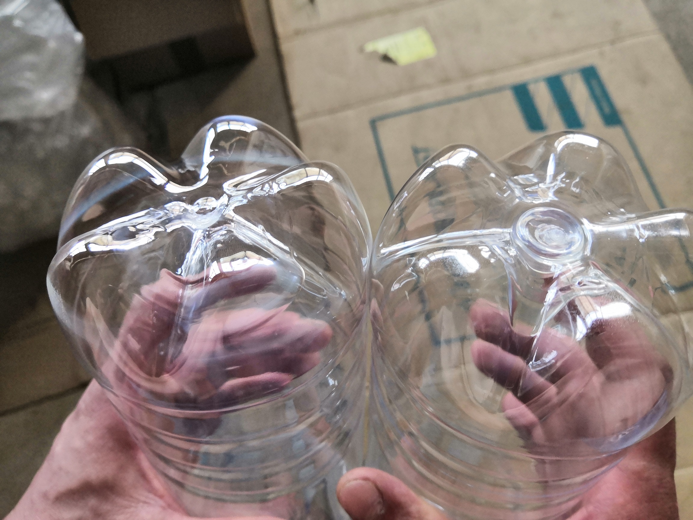

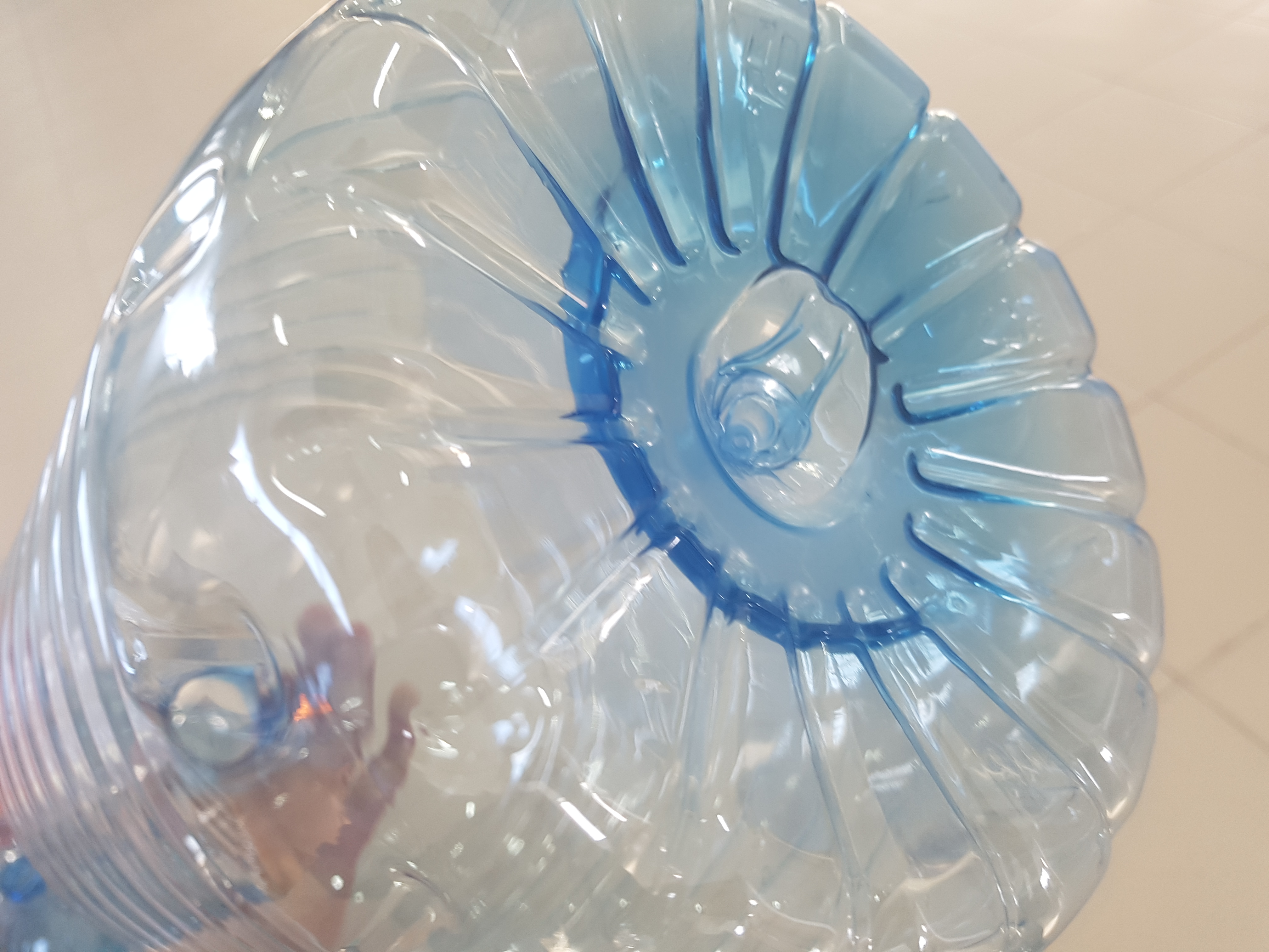

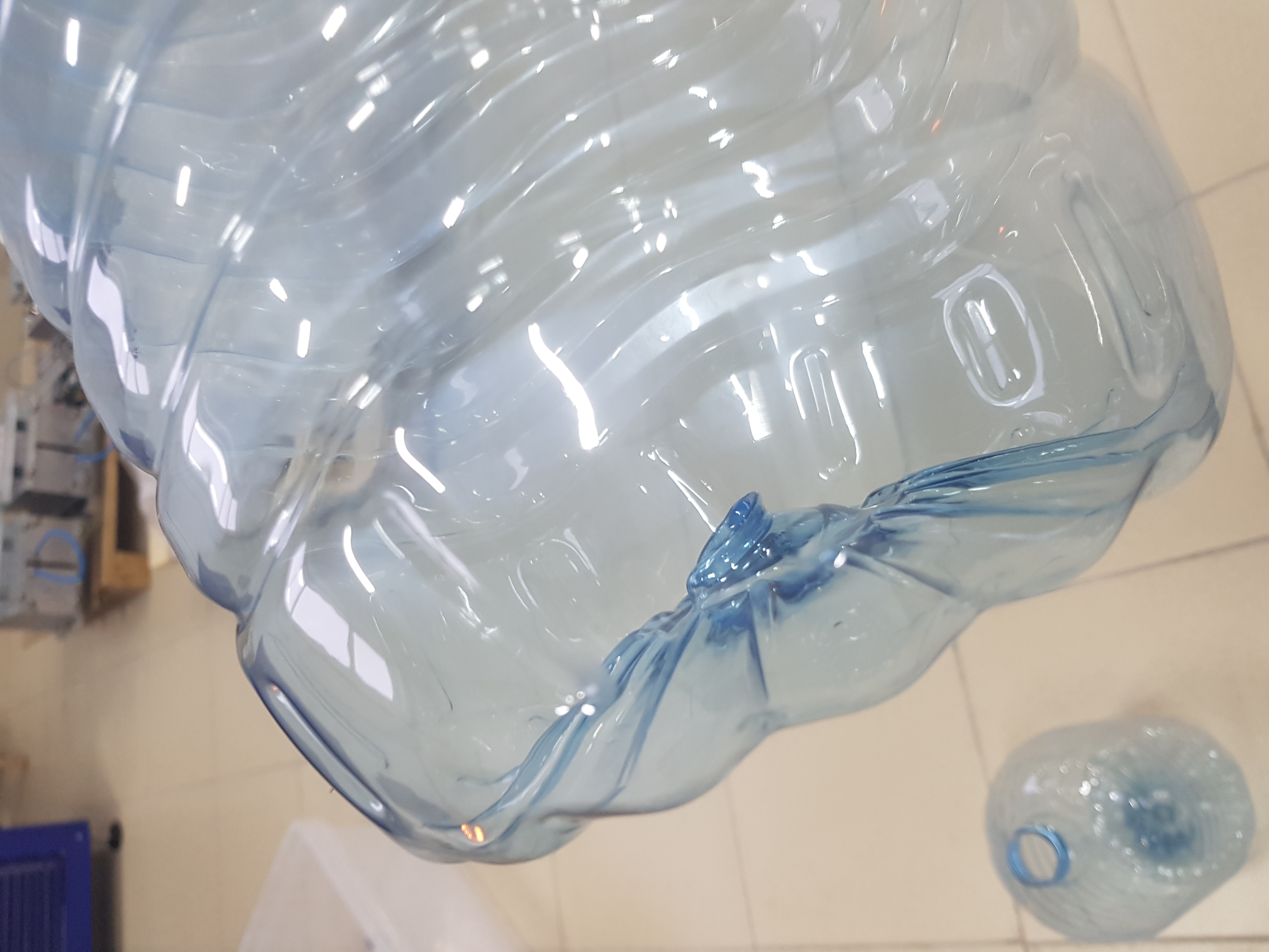

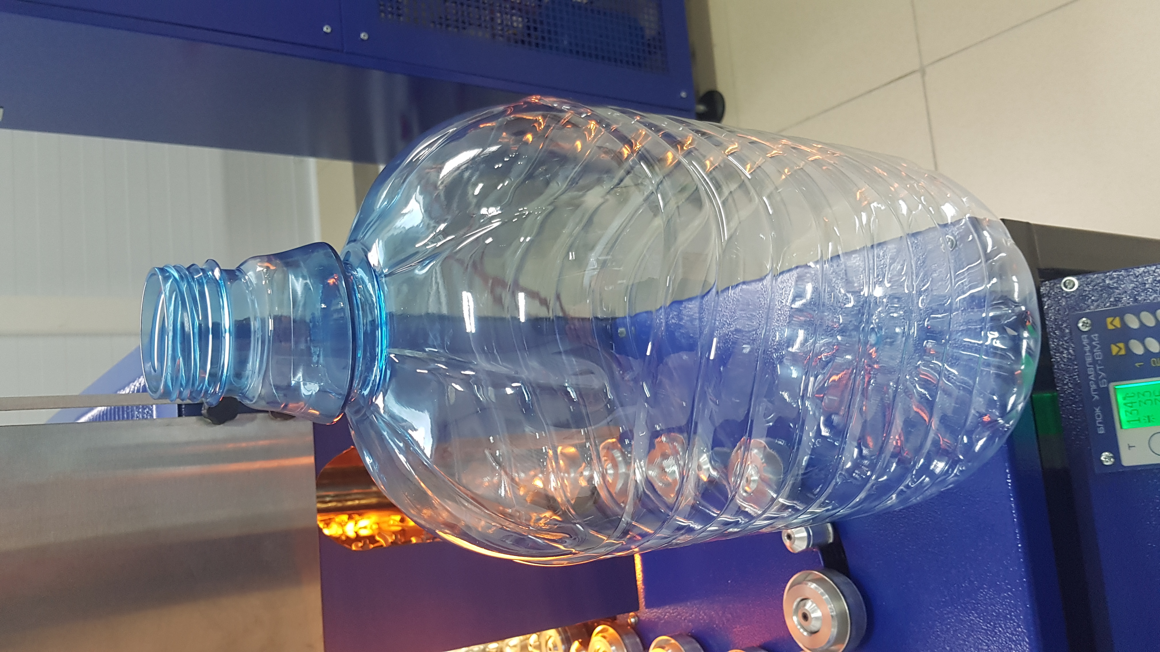

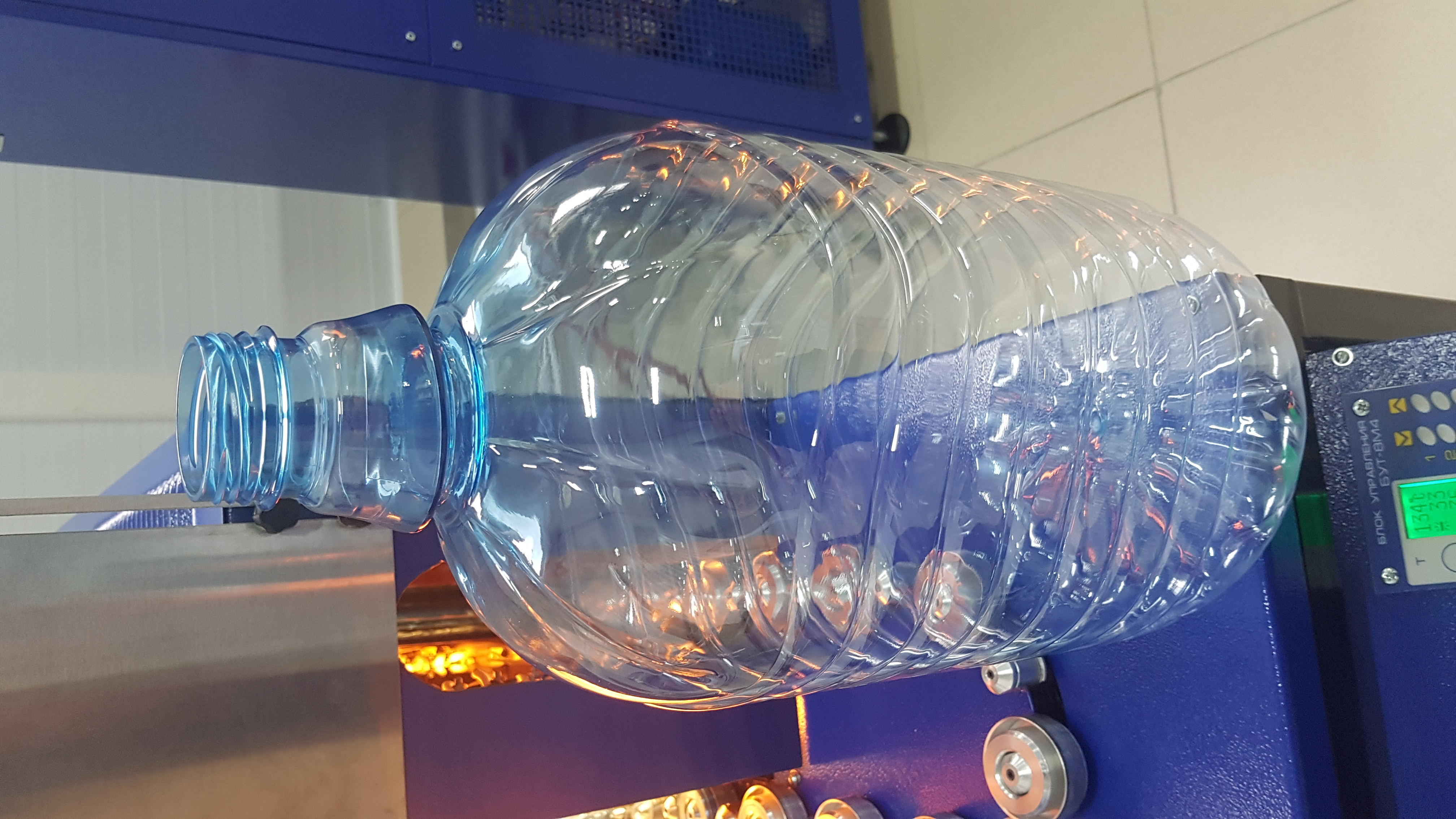

Всех приветствую! Снова я)теперь у меня вопрос по 9литровым бутылкам. Как убрать эту складку? Пробовал герконом ПВ, то на горле такая складка появляется, то на дне, либо штук 5 относительно нормально выдувает. Давление на предвыдуве 5. Преформа пермская 150гр(ПЛАСТ-М)

Сосок на дне тары смог убрать, понизив температуру на дне и уменьшив скорость хождения штока

Добрый вечер.
Складки убираются либо предвыдувом, либо разогревом.
В данном случае, я бы пробовал слегка снизить нагрев по зонам 4-6, и 1.
И поднимать давление предвыдува примерно по 0,5 бар за раз и смотреть на результат, как складки прекратились, так и хорошо. Если складки прекратились, но началась белесость нагрев придется корректировать.
Когда геркон поднимаете выше, предвыдув включается раньше, когда опускаете ниже - позже. Шток в любом случае велет себя одинаково - движется сверху вниз - скорость движения от положения геркона на прямую не зависит.
Куда "гуляет" пластик вопрос неоднозначный, зависит от геометрии преформы, профиля нагрева и точек заморозки пластика.

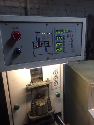

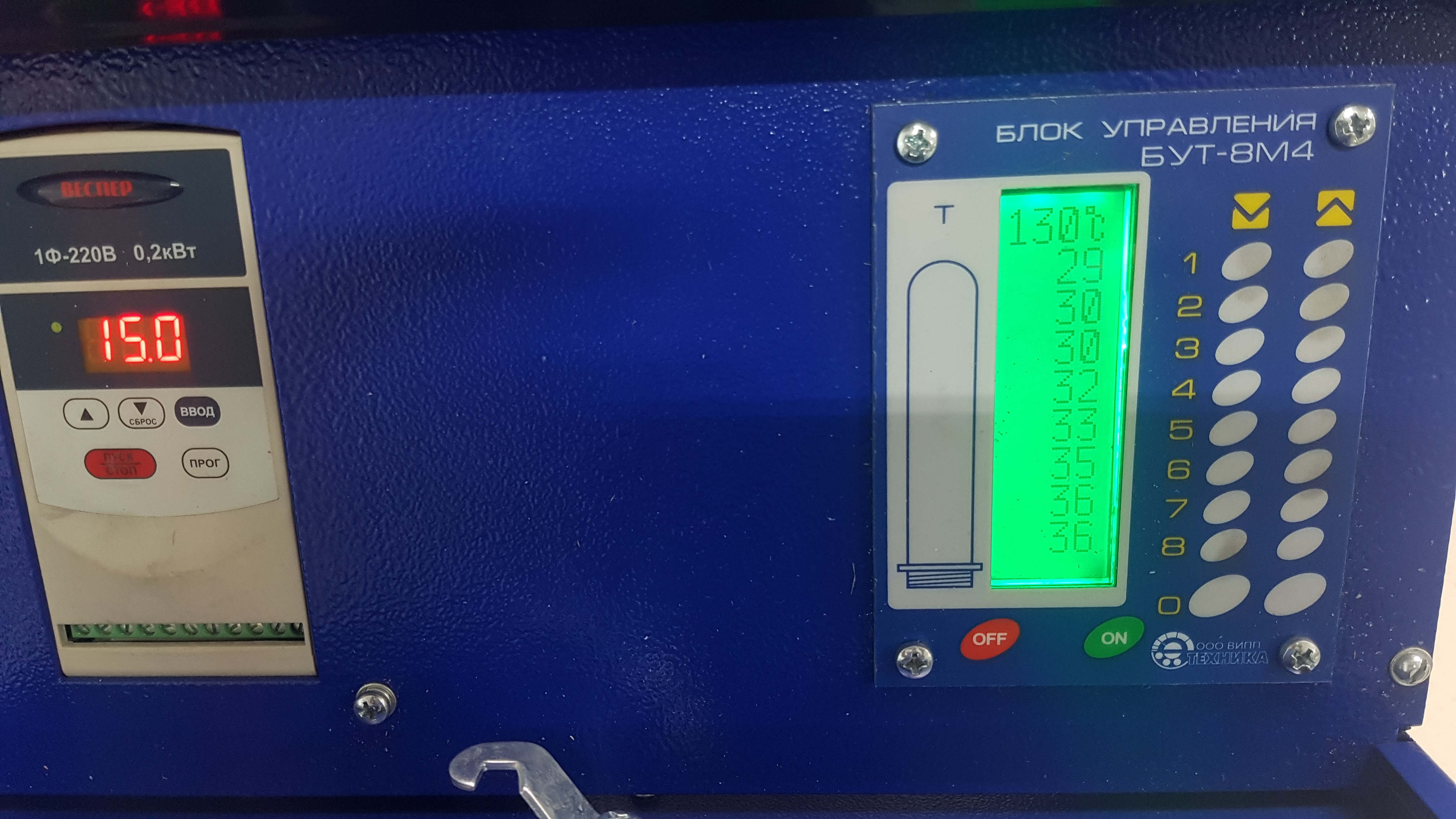

Доброго времени суток помогите решить проблему. При выдуве бутылки а именно 1,5 литра в одном цикле происходит неравномерное формирование дна в прессформах (в одном пресформе не хватает материала на донышке а на соседней наоборот собирает ). Преформа Европласт 29 гр.

Добрый вечер. Станок то у вас какой?
И уставки на печи и станке какие?
anatoliikirov
- Сообщения: 5
- Зарегистрирован: 02 окт 2019, 13:23
- Страна, Регион, Область: Россия, Кировская обл.
- Город: Киров
Добрый день. Давление предвыдува 4,2 атм.muhomornik писал(а): ↑14 июл 2020, 23:05Добрый вечер. Станок то у вас какой?
muhomornik
- Сообщения: 688
- Город: Санкт-Петербург
- Благодарил (а): 69 раз
- Поблагодарили: 148 раз
Задержка великовата (1,13).
Обычно на Акмалько от 0,25 сек до 0,65 сек, большее значение говорит о медленном движении штоков (из-за отсутствия смазки, перекоса или изгиба штоков, изношенных колец в пневмоцилиндре или забитых глушителей/зажатых дросселей/передавленных пневмотрубок).
И время на сброс тоже велико - вероятно, глушители под замену (или ремонт).
По нагреву добавил бы 3й уровень и убавил 1й, если будет подгорать купол - также чуть снизил бы 4й уровень

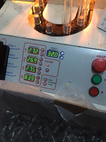

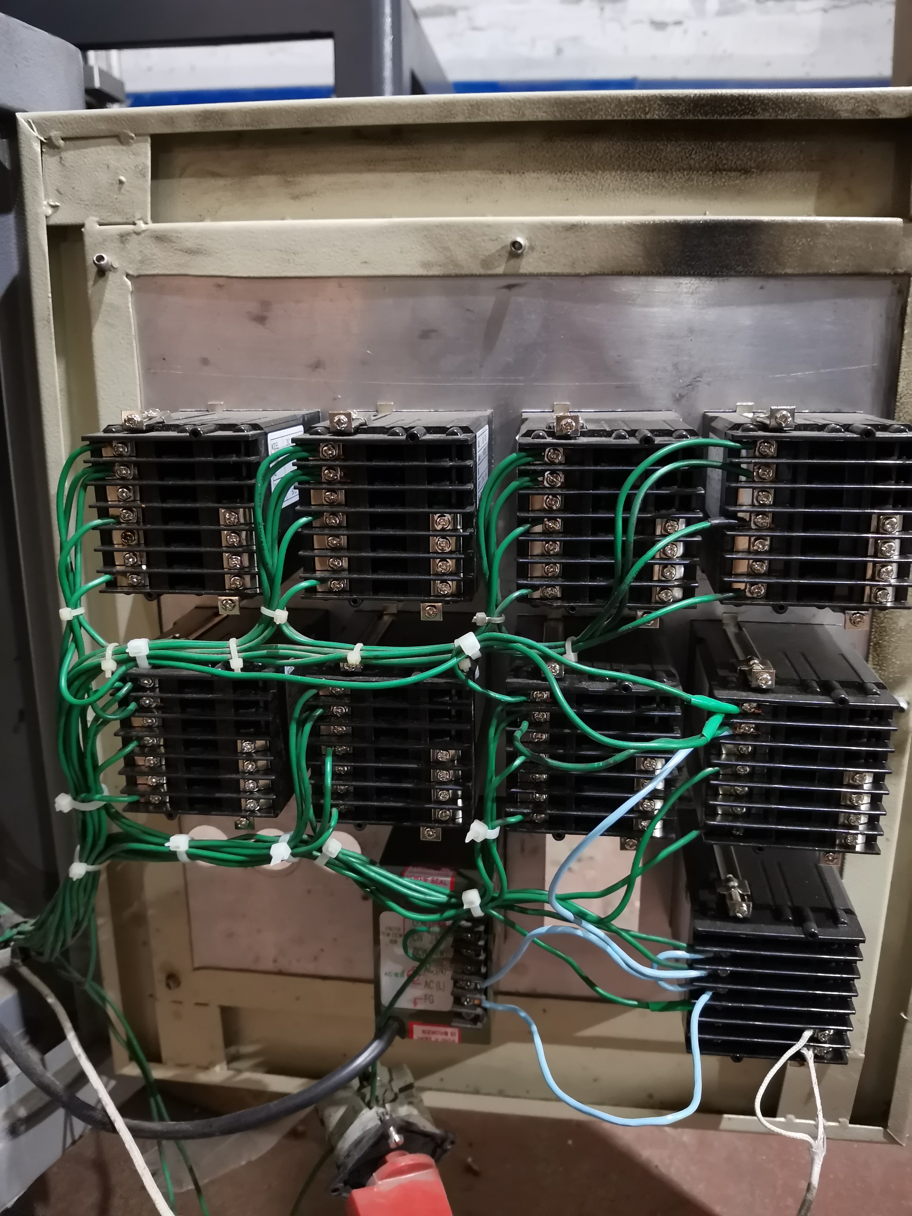

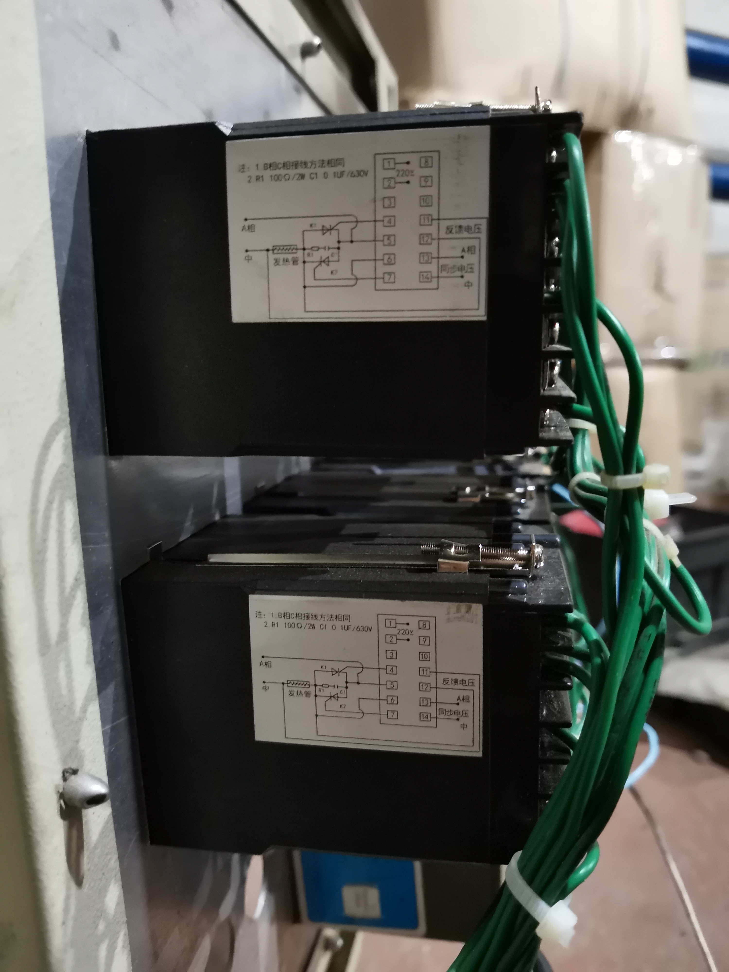

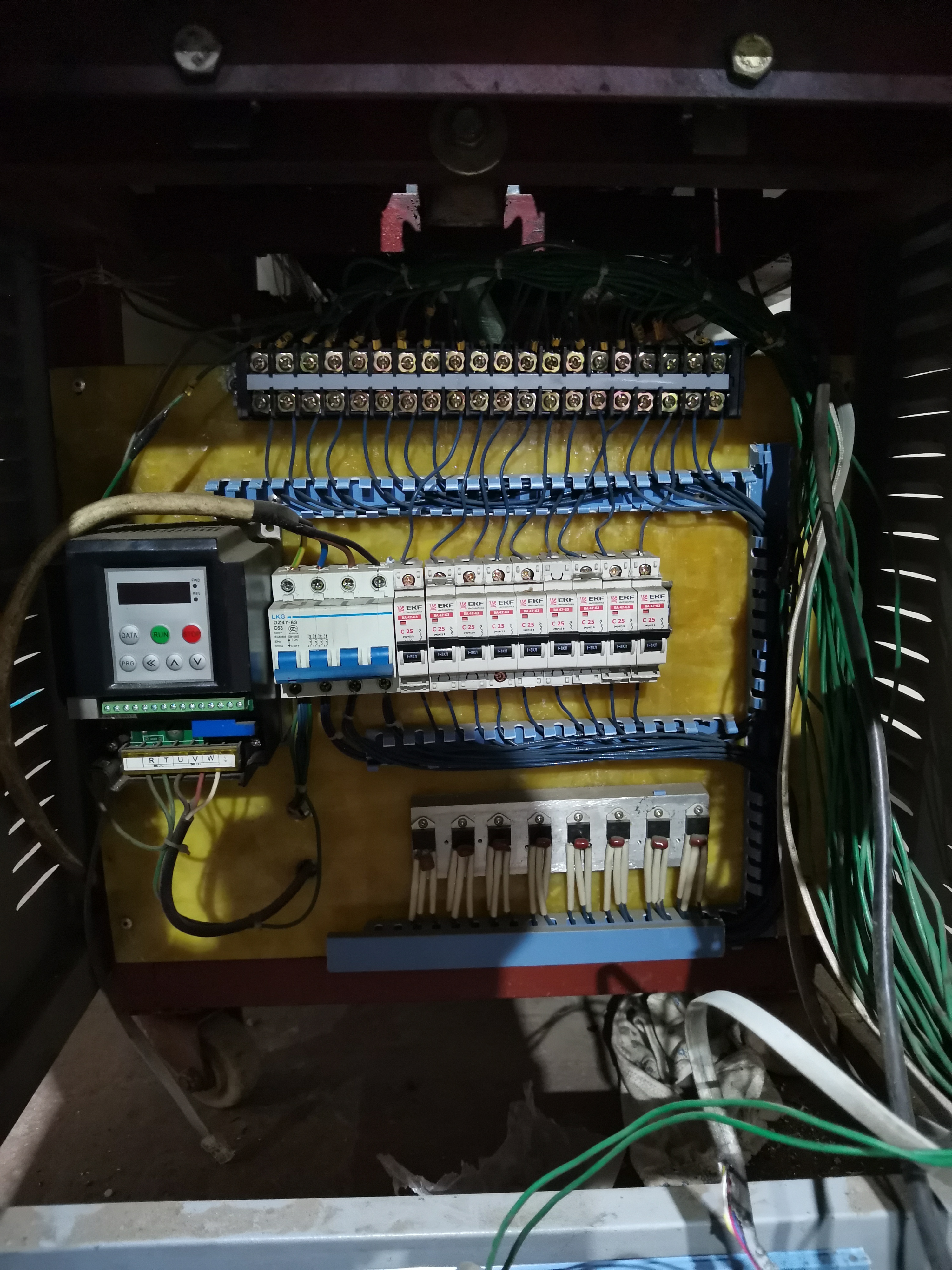

Добрый день. Помогите с настройкой и подключением печи. После возгорания заменили все регуляторы напряжения. Ток приходит а на лампы не идёт?

Здравствуйте.
Очевидно где то отсутствует контакт (обрыв). Проверяется тестером и/или индикатором/контролькой.
Судя по фото схема простейшая: силовая цепь регулируется через симисторы. В большинстве подобных конструкций управляемый ноль.
Не можете найти неисправность сами - пригласите электрика.
Иван Андреевич ПУС
- Сообщения: 4
- Зарегистрирован: 16 июл 2020, 03:50
- Страна, Регион, Область: Рф
- Город: Советская Гавань
Приглашали электриков. Над этими китайскими схемами подключений мучаются. Никто так и не знает в чем причина.
muhomornik
- Сообщения: 688
С клеммника фаза должна подключаться к одному выводу лампы, второй вывод лампы должен идти на одну из боковых ножек симистора, вторая боковая ножка симистора должна идти на ноль. На центральную ножку симистора должно подаваться управляющее напряжение с регулятора, боковые ножки шунтируются конденсатором. Пусть проверяют каждый канал подетально. Если все детали исправны, то должно работать.

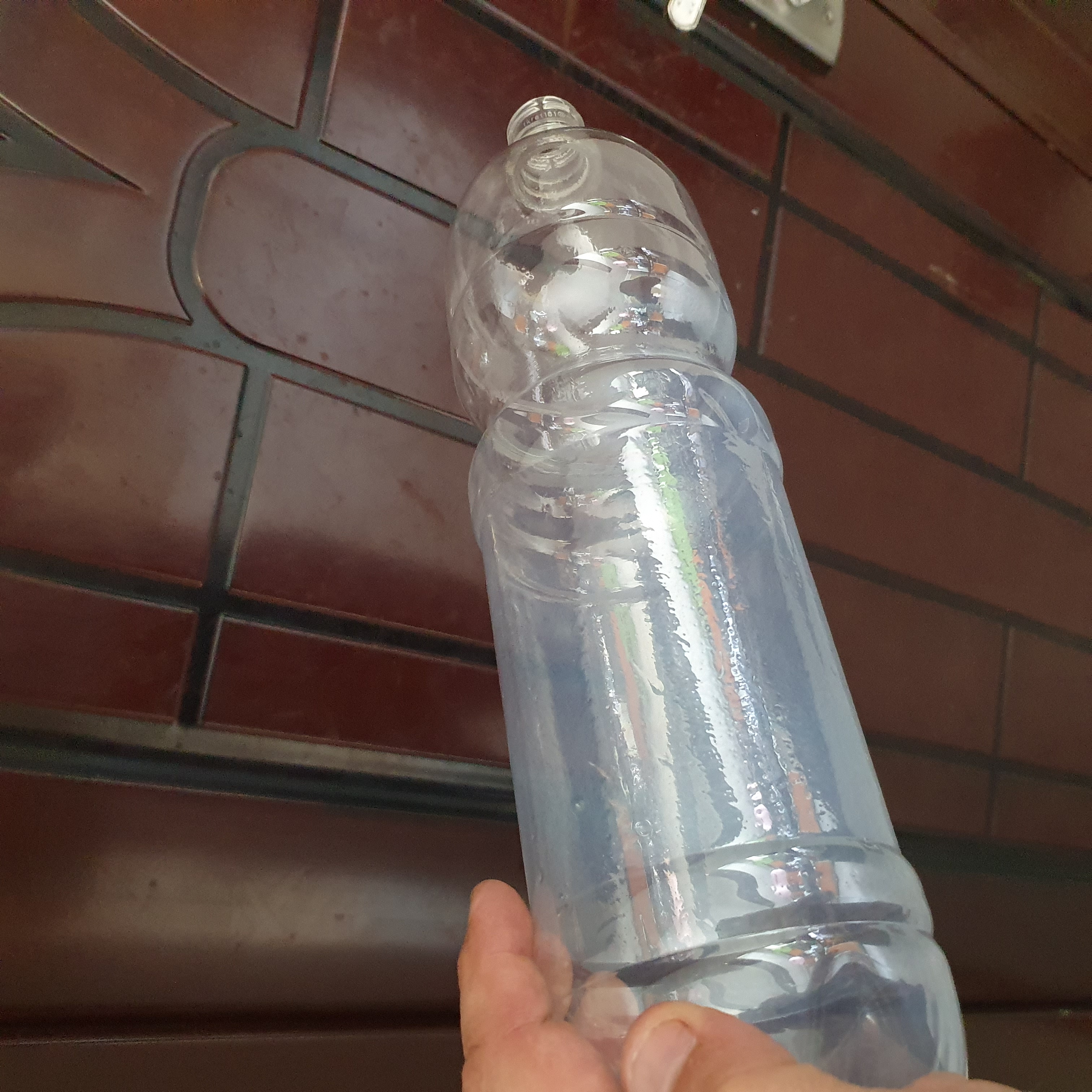

Подскажите, почему бутыль получается с белым напылением или налетом посередине? Полуавтомат китайский, без предвыдува. Печь с тремя зонами, типа нагревательных пластин. Сама форма вроде выдувается хорошо.

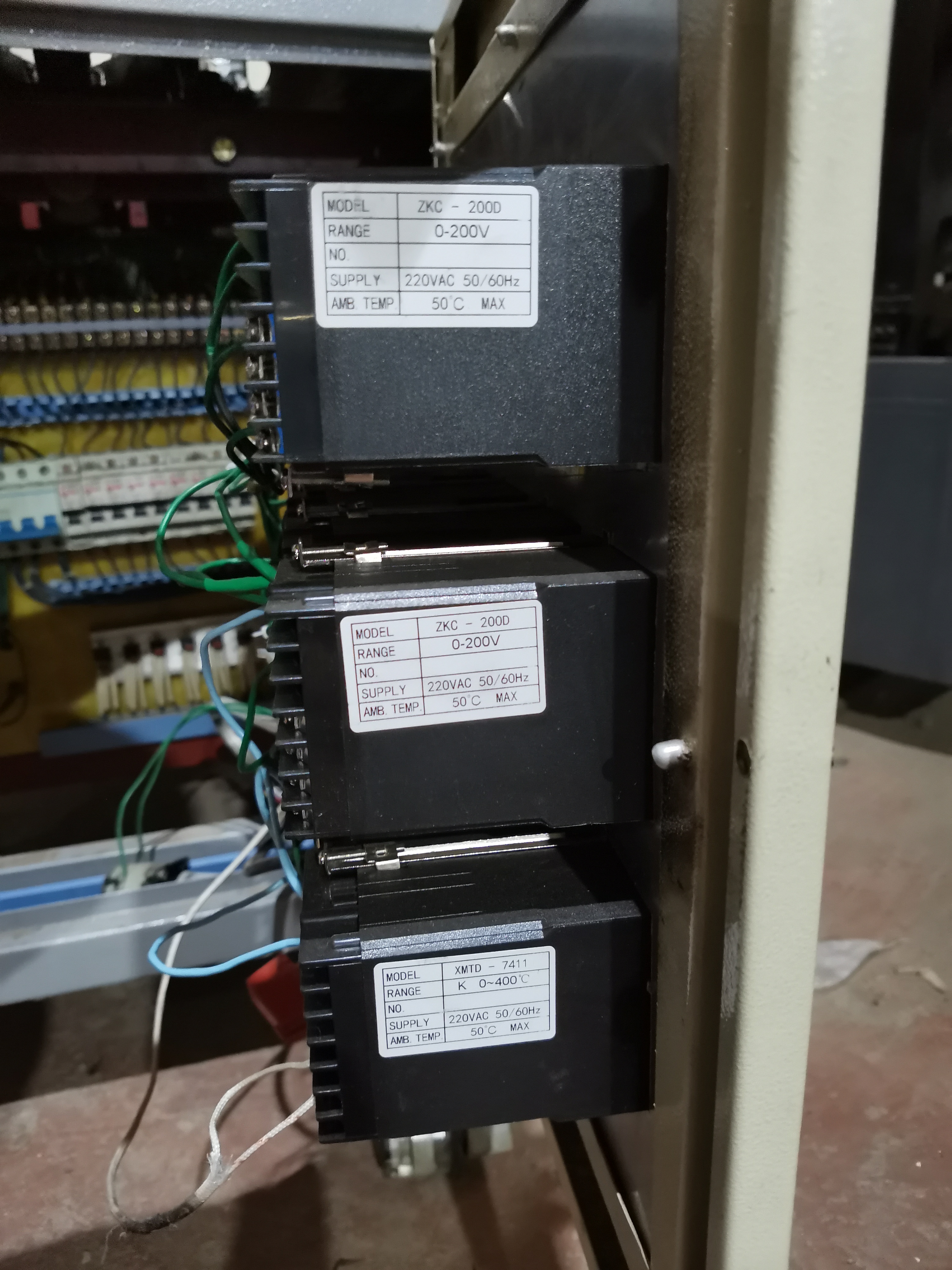

Добрый день, нужен совет, хочу добавить на печку дополнительные лампы подсоединив их к блокам управления которые уже стоят на другие лампы, выдержат ли блоки такую нагрузку, может кто побывал ?, ЗАРАНЕЕ СПАСИБО

Здравствуйте.
Вес заготовки?
Есть ли помутнение заготовок после нагрева, но до выдува?
Если тонким лезвием поскрести поверхность бутылки снимается белесость или нет?
И тоже самое по внутренней поверхности разрезанной бутылки?

Добрый вечер.
На вашей печи запас допустимой нагрузки мал, проработает недолго. Ну и главное - каждый уровень нагрева должен управляться отдельно, иначе не всегда удается получить хороший профиль нагрева. Параллельно включают уровни когда их в печи не меньше семи, и то это вариант так себе. По хорошему до 10 уровней нагрева желательно использовать отдельный канал на каждый уровень.
