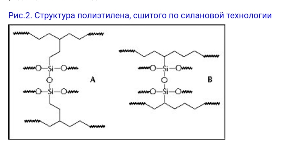

А как с PEX на холодное водоснабжение разруливают тогда? После сшивки, свободного силана не останется

"Попадешься" в каком смысле? После сшивки, поперечные связи между молекулами полиэтилена, это атомы кремния и кислорода.
Наполнение полимера аэросилом (SiO2), по вашей логике, тоже подлежит расследованию и наказанию? ))
Используется для наполнения пищевых смазок :men:
Мантра "это же хлеб!" - сотрясение воздухов )))
