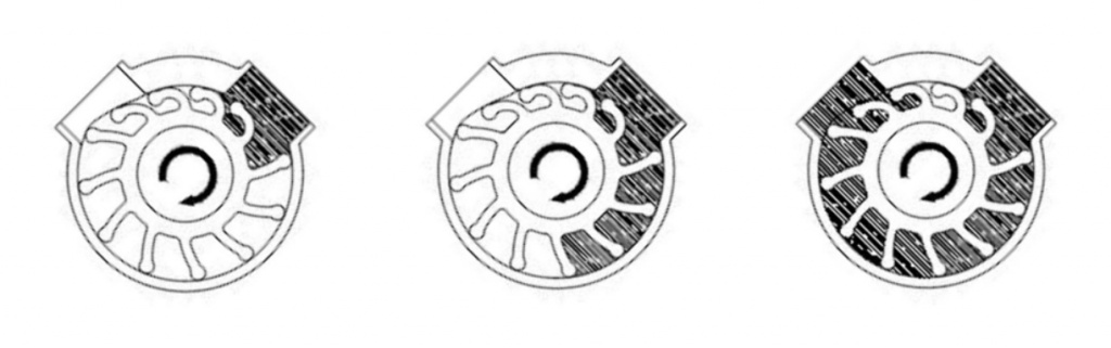

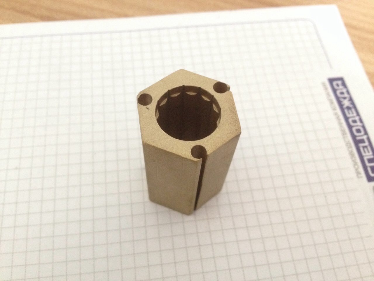

Здравствуйте. Необходимо подобрать материал для изготовления детали насоса(импеллер), работающей под воздействием механических нагрузок(кручение, растяжение, истирание). Температурный режим двух вариантов: до 60°С, до 120°С. Деталь контактирует с разными продуктами: а) пищевые-молоко, спиртосодержащие, жиры, вода; б) щелочи, кислоты, нефтепродукты. Важный момент- адгезия к латунному сердечнику.
Твердость готового изделия 65-70А Шор.
Касательно ТПУ выяснил что если он на сложном полиэфире то может выдерживать высокие температуры, но контакт с пищевыми продуктами запрещен. Если на простом, то не держит температуру. Так же прочитал в нескольких постах на форуме, что у него хорошая адгезия к металлам, но менеджер "Витур" ответил что например их ТПУ не обладает адгезией к металлам.
В "Симплекс" мне подобрали два варианта ТЭП для пищевки, но не стойких к химии и нефтепродуктам.
Сейчас экспериментирую с полиуретаном и силиконом. По требованиям стойкости они устраивают, но у силикона совершенно отсутствует адгезия к металлу, а ПУ не подходит для пищевки.
И главное что обьем для нашего производства нужен совсем не большой, примерно 30-50 кг материала в год по этому предполагается литье на простейшем оборудовании.
Подскажите на сколько реальна задача, существуют-ли такие материалы?
Благодарил (а): 2880 раз
Поблагодарили: 3243 раза

#2 Сообщение Maks42 » 04 июн 2020, 12:30
http://www.barvinsky.ru/guide/guide-materials_TPEE.htm
Марки, не содержащие смазок, имеют хорошую адгезию к металлу, но может появиться проблема прилипания к пресс-форме.

#3 Сообщение Тигирь » 04 июн 2020, 16:15
Я тоже озадачивался адгезией ТПУ к металлической закладной, но плюнул и делаю механическое зацепление.
Твёрдость резины у Вас вроде позволяет, площадь контакта большая. Попробуйте сделать "ёжика"

В прошлой жизни касался немного темы футеровки насосов для агрессивных сред. Мои клиенты (названий не помню, были в Воронеже и Питере) обливали металлические детали материалом ПВДФ (\защита от кислоты и щелочи при высокой температуре). ПВДФ - не самый простой материал в плане адгезии к металлу. ТПУ и ТЭПы по сравнению с ПВДФ намертво липнут. Так что вопрос в выборе поставщиков, а не материалов, на мой взгляд.
Кстати, 120 С для водных сред - это как-то сурово. Вы на Уране, у вас вода кипит при 120?

"Здравствуйте. Необходимо подобрать материал для изготовления детали насоса(импеллер), работающей под воздействием механических нагрузок(кручение, растяжение, истирание). Температурный режим двух вариантов: до 60°С, до 120°С. Деталь контактирует с разными продуктами: а) пищевые-молоко, спиртосодержащие, жиры, вода; б) щелочи, кислоты, нефтепродукты. Важный момент- адгезия к латунному сердечнику.
Твердость готового изделия 65-70А Шор." ...
Здравствуйте, задача, может быть не в полной мере, но реальна, изделия не сложные, предлагаю поработать над ней - написал в Л.С.

Вообще литьевой ПУ прилипает надежно. А вот силикон вообще нет. Механическое зацепление не помогает. Под нагрузкой отрывает оболочку. Делал продольные пропилы, добавлял сквозные отверстия, одевал на втулку стопорные кольца. На фото первый вариант, добавление зацепов не помогает...
Может быть есть те кто занимается грунтами на основе эфиров/силанов или гептила для пары силикон-металл?

Выбор температуры связан с тем что используемые торцевые уплотнения насосов имеют рабочую температуру -40°С до +150°С. Конечно в основном температура продукта +90°С, но не редко заявленные требования при заказе насоса завышаются на производствах.

Сейчас использую материалы холодной полимеризации. Силикон с пищевым допуском и стойкий к щелочам и кислотам нашел, Ласил-М. Его минусы- мягкий и не прилипает к закладной.
ПУ использую Силагерм 6060, адгезия не плохая. Стойкость к щелочам, соляной кислоте(концентрацию уточню у клиента). Но нет допуска к пищевке.
Покупаем импеллеры в Китае. У них стойкость до 60°С и химию не любят. Компании производящие импеллерные насосы для пищевой промышленности или фармацевтики заказывают большие партии импеллеров под свои требования. Мы сейчас так не можем и пробуем сделать дешево, качественно, быстро и не большой партией)))
Интересует технология литья пластиков под давлением с использованием не дорогого оборудования, вертикальных литьевых станков или экструзионных стоимостью до 250000р.

Ранее использовали импеллеры из CR, сейчас пришла партия из NBR. У последней партии ниже показания расход/давление насоса. Жесткость тактильно не отличается, с чем связана потеря производительности не понятно.

Твердость влияет на производительность импеллера. Испытания показывают что 70- оптимальное значение. При 80-и и при 60-и эффективность ниже. На графике испытания силикона который изначально имеет твердость 60, но при нагревании становится жестче и производительность растет. Но полиуретаны твердостью 80 или 90 снова дают низкую производительность.

Термопластичные пластики заинтересовали возможностью получения адгезии к закладной, наличием характеристик удовлетворяющих условиям работы импеллера и использованием дешевого оборудования. То есть под наши задачи можно обойтись не сложным станком, например вот таким- http://vfmspb.ru/eekstruder24.htm
В каталогах некоторых производителей импеллерных насосв можно встретить импеллеры из пластика.
Можно было бы обойтись литьевым полиуретаном с пищевым допуском, но найти такой не получается.

Термопласты не имеют сильной адгезии к закладным из металлов (если только это не двухкомпонентное литье двух пластмасс). Если что-то новое изобрели за последние несклько лет, то пусть меня коллеги поправят.
Стукните по голове тому, кто нашел вышеприведенный станок (может быть даже себя :), чтобы отбить столь "чудные" идеи. Технологический процесс называется "литье пластмассы под давлением". Нормальный термопластавтомат "правильно" расплавит гранулы и заполнит под давлением расплавом формообразующую полость пресс-формы, тем самым достигнутся те физико-механические свойства, которые заявлены в TDS на материал.
Я только сейчас посмотрел принцип работы импеллерного насоса и сразу напрашивается вопрос - вы уверены что дело в твердости?
Мы много с ТЭПами работаем но в плане уплотнений и герметизации изделий, поэтому есть понятие сути процесса.

Принцип работы импеллерного насоса:
Определение твердости: свойство материала сопротивляться внедрению более твёрдого тела.
Повторю еще раз свой вопрос - вы уверены, что дело в твердости?

Испытания проводили на одном насосе. Испытательный стенд исправен. При проверках других насосов перед отправкой показания производительности остаются постоянными. Размеры импеллеров одинаковые, усадка у силикона 0,05%, у полиуретана менее 0,1%.
Принцип работы импеллерного насоса:a2313991c1f3ed28e62c7648caa58cd1.jpg
Соглашусь, есть вероятность что дело не сколько в твердости сколько в эластичности. То есть лопасть не распрямляется и всасывающий эффект не происходит. Но полиуретаны достаточно эластичные.

Василий К писал(а):
05 июн 2020, 08:59
Так Вы про реактопласты спрашиваете, или всё-таки про термопласты?
Василий К писал(а):
05 июн 2020, 08:59
С силиконами сложнее, но механическое крепление с армированием при изготовлении мелкосерийки тоже вполне возможно.
Опять же, Вы о реактопластах говорите, или о термопластах?
Василий К писал(а):
05 июн 2020, 08:59
Если вы не любите кошек, то просто не умеете их готовить. Зацепы зацепам рознь. Нужен "ёжик", а у Вас на фото не пойми что
