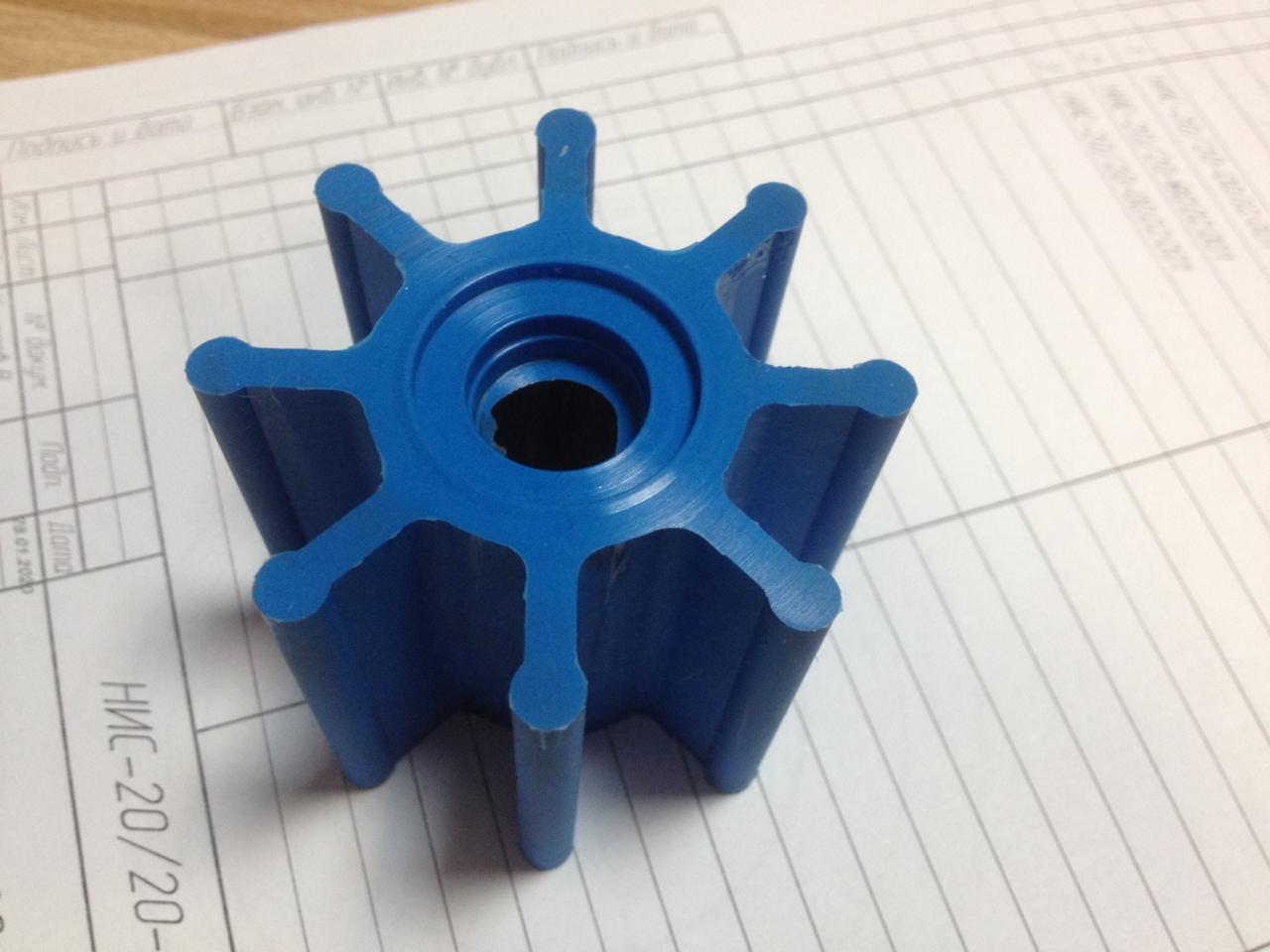

Здравствуйте. Необходимо подобрать материал для изготовления детали насоса(импеллер), работающей под воздействием механических нагрузок(кручение, растяжение, истирание). Температурный режим двух вариантов: до 60°С, до 120°С. Деталь контактирует с разными продуктами: а) пищевые-молоко, спиртосодержащие, жиры, вода; б) щелочи, кислоты, нефтепродукты. Важный момент- адгезия к латунному сердечнику.
Твердость готового изделия 65-70А Шор.
Касательно ТПУ выяснил что если он на сложном полиэфире то может выдерживать высокие температуры, но контакт с пищевыми продуктами запрещен. Если на простом, то не держит температуру. Так же прочитал в нескольких постах на форуме, что у него хорошая адгезия к металлам, но менеджер "Витур" ответил что например их ТПУ не обладает адгезией к металлам.
В "Симплекс" мне подобрали два варианта ТЭП для пищевки, но не стойких к химии и нефтепродуктам.
Сейчас экспериментирую с полиуретаном и силиконом. По требованиям стойкости они устраивают, но у силикона совершенно отсутствует адгезия к металлу, а ПУ не подходит для пищевки.
И главное что обьем для нашего производства нужен совсем не большой, примерно 30-50 кг материала в год по этому предполагается литье на простейшем оборудовании.
Подскажите на сколько реальна задача, существуют-ли такие материалы?

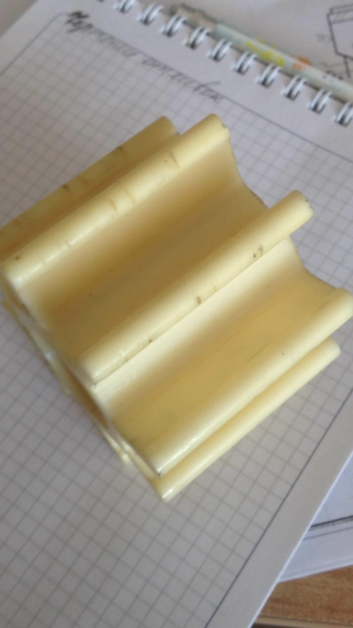

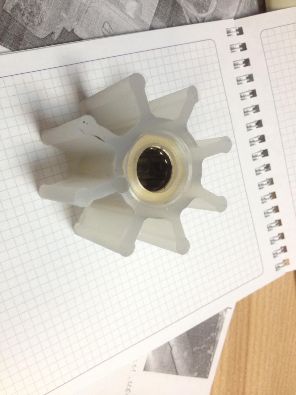

Сейчас использую материалы холодной полимеризации. Силикон с пищевым допуском и стойкий к щелочам и кислотам нашел, Ласил-М. Его минусы- мягкий и не прилипает к закладной.Sandy писал(а): 05 июн 2020, 09:20 Написали бы, под какую технологию изготовления ищите материал.
Импортные аналоги импеллеров есть?
ПУ использую Силагерм 6060, адгезия не плохая. Стойкость к щелочам, соляной кислоте(концентрацию уточню у клиента). Но нет допуска к пищевке.
Покупаем импеллеры в Китае. У них стойкость до 60°С и химию не любят. Компании производящие импеллерные насосы для пищевой промышленности или фармацевтики заказывают большие партии импеллеров под свои требования. Мы сейчас так не можем и пробуем сделать дешево, качественно, быстро и не большой партией)))
Интересует технология литья пластиков под давлением с использованием не дорогого оборудования, вертикальных литьевых станков или экструзионных стоимостью до 250000р.

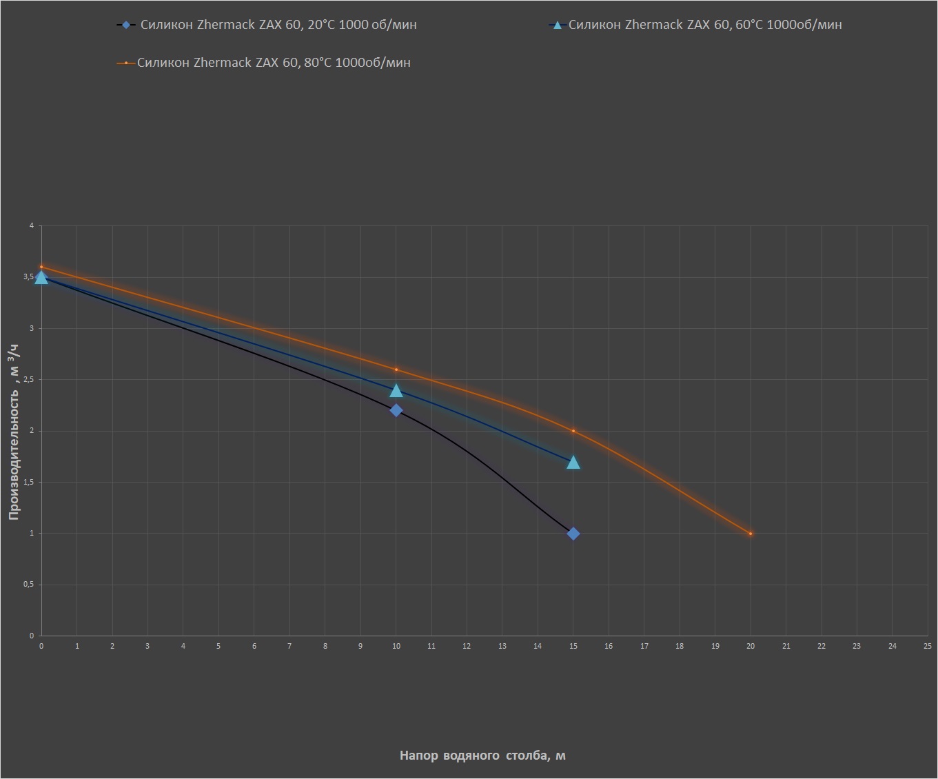

Твердость влияет на производительность импеллера. Испытания показывают что 70- оптимальное значение. При 80-и и при 60-и эффективность ниже. На графике испытания силикона который изначально имеет твердость 60, но при нагревании становится жестче и производительность растет. Но полиуретаны твердостью 80 или 90 снова дают низкую производительность.

Испытания проводили на одном насосе. Испытательный стенд исправен. При проверках других насосов перед отправкой показания производительности остаются постоянными. Размеры импеллеров одинаковые, усадка у силикона 0,05%, у полиуретана менее 0,1%.
То есть поиск дешевой технологии литья импеллеров можно заканчивать? Не получится купить мешок 30кг гранул, простой станок и отлить качественное изделие?
