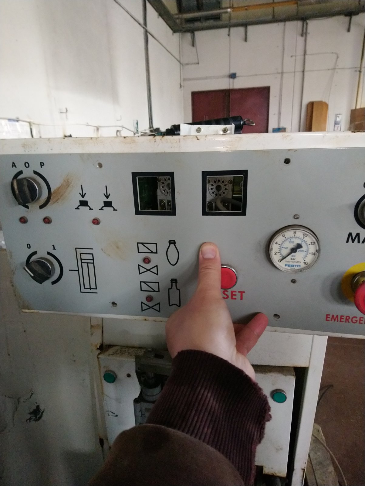

Доброго времени!
Руководство купило полуавтомат выдува.
Нет реле. Нет никаких указаний на производителя или модель.
Может кто в курсе какие реле времени туда надо ставить? или кто знает что за модель оборудования.
По документам шло как полуавтомат выдува.

Добрый день.
ПАВ 400 или ПАВ 600. Примерно двадцатилетний.
Модель реле времени с ходу не назову - давно с такими не возился.
На верхнем ребре передней плиты должно быть клеймо: модель, год выпуска, заводской номер.

Это ПАВ-600. Реле.времени на нем обычно STS-102-04. Но нужно быть осторожным при их заказе у производителя, ибо они имеют разные варианты включения, выходов и количество отсчетов времени, хотя маркировка у всех одинаковая, поэтому при заказе нужно точно указывать какой вариант реле вам нужен. Те, что используются на ПАВах включаются простым импульсным замыканием 6-го и 7-го контактов реле (предвыдувным герконом), имеют два внутренних микрореле и, соответственно, два отсчета времени. На ПАВ-600 стоят два таких реле. Завтра буду на работе, сфотографирую схему реле. Розетки под РВ на вашем фото видны, они аккурат под STS-102-04.

TV13M писал(а): ↑10 май 2020, 20:30Может кто в курсе какие реле времени туда надо ставить? или кто знает что за модель оборудования.
/quote]
Как раз вызвали на работу. Вот Ваше реле времени. Включение - механический контакт между клеммами 6 и 7. Можно использовать реле с включением контактом типа NPN ( только не РNP, этот на вашей машине срабатывать не будет), но остальное в схеме должно быть точно таким же , как и на реле на фото. Посмотрю что еще есть по этой машине, и , если Вам надо, сброшу.

Конечно было бы здорово взглянуть на документацию.
Описание реле я нашёл.
Ещё бы электросхемы))) Ну это так, из разряда мечты)))
(в принципе уже и так можно разобраться что куда)

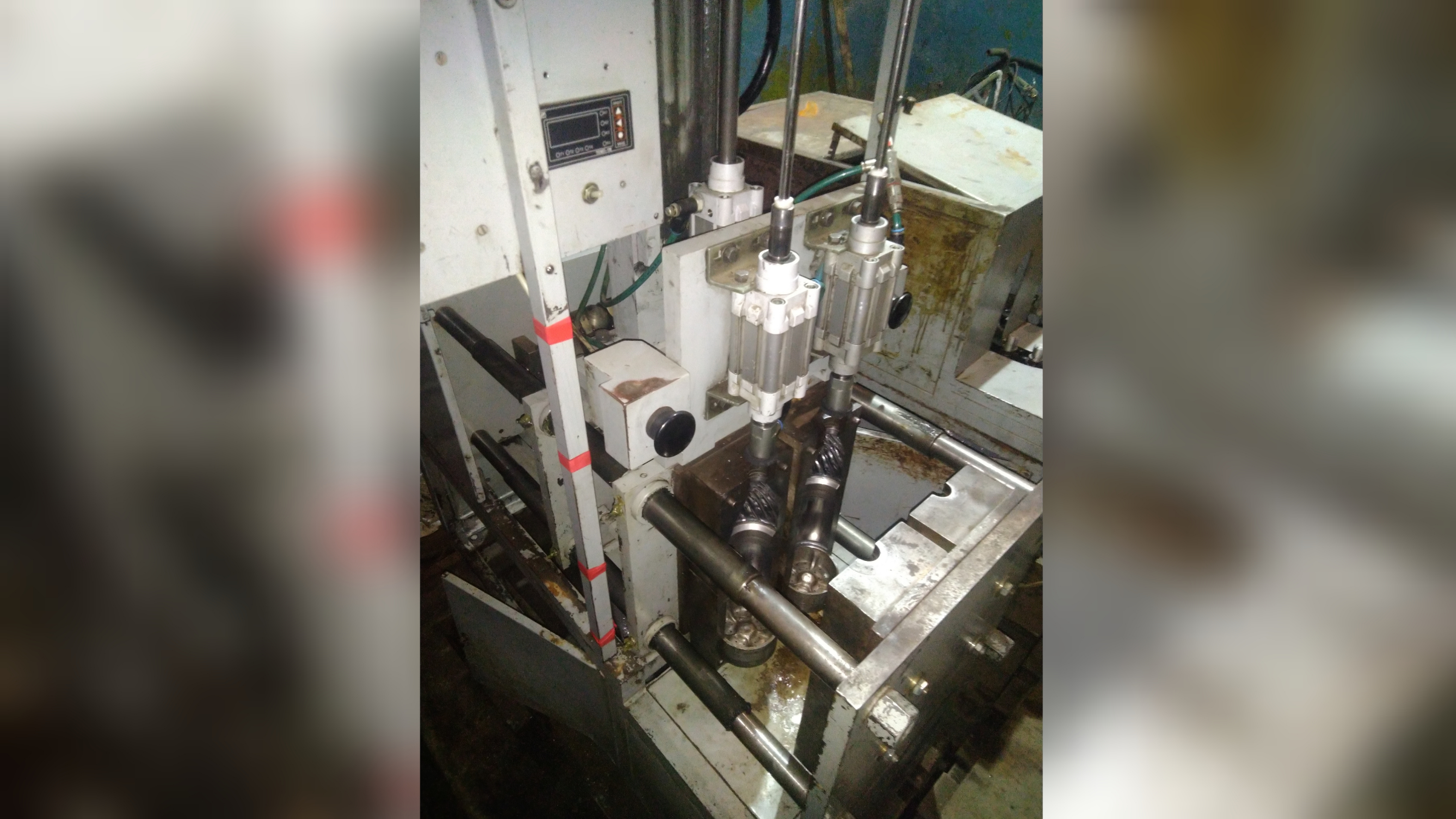

День добрый собутыльники )
Работает или работал кто-то на старом Барнаульском динозавре фирмы топ-тех, который с раскривушкой.
Может есть инструкция у кого нибудь?

Добрый.VoronCreas писал(а): ↑16 май 2020, 19:40День добрый собутыльники )
Что такое "раскривушка"?
С Барнаульскими машинами вроде не сталкивался, хотя где то с десяток разных неопознанных аппаратов ковырять приходилось.
Фото?

Вот так выглядитmuhomornik писал(а): ↑16 май 2020, 21:48Добрый.VoronCreas писал(а): ↑16 май 2020, 19:40День добрый собутыльники )
Фото?

Есть принцип как настраивается раскривушка? А то при выдуве пресс форма расходится на 1-2 мм.Бурят писал(а): ↑17 май 2020, 16:04VoronCreas писал(а): ↑16 май 2020, 19:45Только нужно их полировать до зеркала.
И уплотнители из второпласта, выточить у токаря, копеечное дело
Зачем? Калибровка из нержавейки и так блестит... Максимум, что я делаю, прохожусь нулёвкой. Можно и из фторопласта, мы манжеты резиновые у резинщиков заказываем, и под 12-е штоки, и под 10-е... Тоже копеечное дело, но это манжеты!! А что не так с "раскривушкой"?
Я так понимаю, когда прессформа закрыта, надо крутить шток у цилиндра? Или сначала большие гайки?
И когда прессформа закрыта? Конструкция механизма должна быть в горизонте?

Шток цилиндра крутить не нужно.VoronCreas писал(а): ↑17 май 2020, 18:50
Зазор выбирается за счет больших гаек. Регулировку желательно провести так чтобы средняя ось была выше крайних на 5+/-2 мм, при этом розжим пресс-формы во время дутья должен быть минимальным.
При этом в случае сильно изношенных осей и отверстий под оси, так же как и на пресс-формах малой высоты, крепящихся выше центра плит каретки, розжим может быть не устраним.

какой расход масла на пневматику должен быть ( китайский полуавтомат jd-88b) смена 8000шт бутылок стакан под масло на 200мл. на сколько его должно хватать
