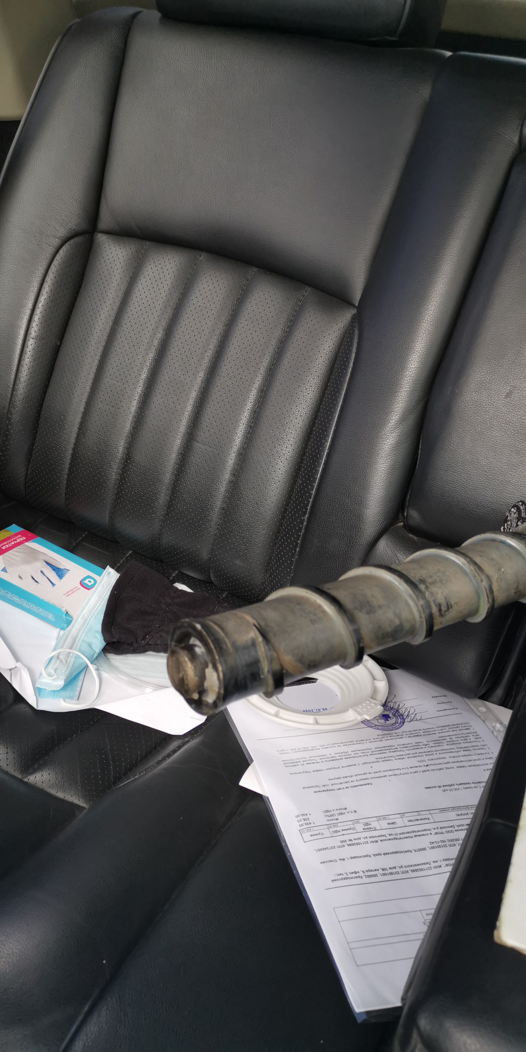

Расплав сырья лезет в зону загрузки.

#14 Сообщение Артур69 » 05 май 2020, 14:09
Apache писал(а):
05 май 2020, 14:05
Что и требовалось доказать.
Можете ещё декомпрессию задрать. Помогает при изношенных клапанах.

Значит снимайте голову цилиндра и меняйте клапан.

Apache
Сообщения: 24
Зарегистрирован: 04 май 2020, 18:42
Город: Россия
Re: Перестал проливать изделие. Тонкостенная крышка.
#24 Сообщение Apache » 08 май 2020, 13:55
Оторвало нос шнека. Фотки позже выложу.
За это сообщение автора Apache поблагодарил:
Apache
Сообщения: 24
Город: Россия
#25 Сообщение Apache » 08 май 2020, 15:21
С телефона.
Фотки перезалиты добрым админом.
Apache
Сообщения: 24
Город: Россия
#26 Сообщение Apache » 30 май 2020, 22:30
Починили. Запустил
