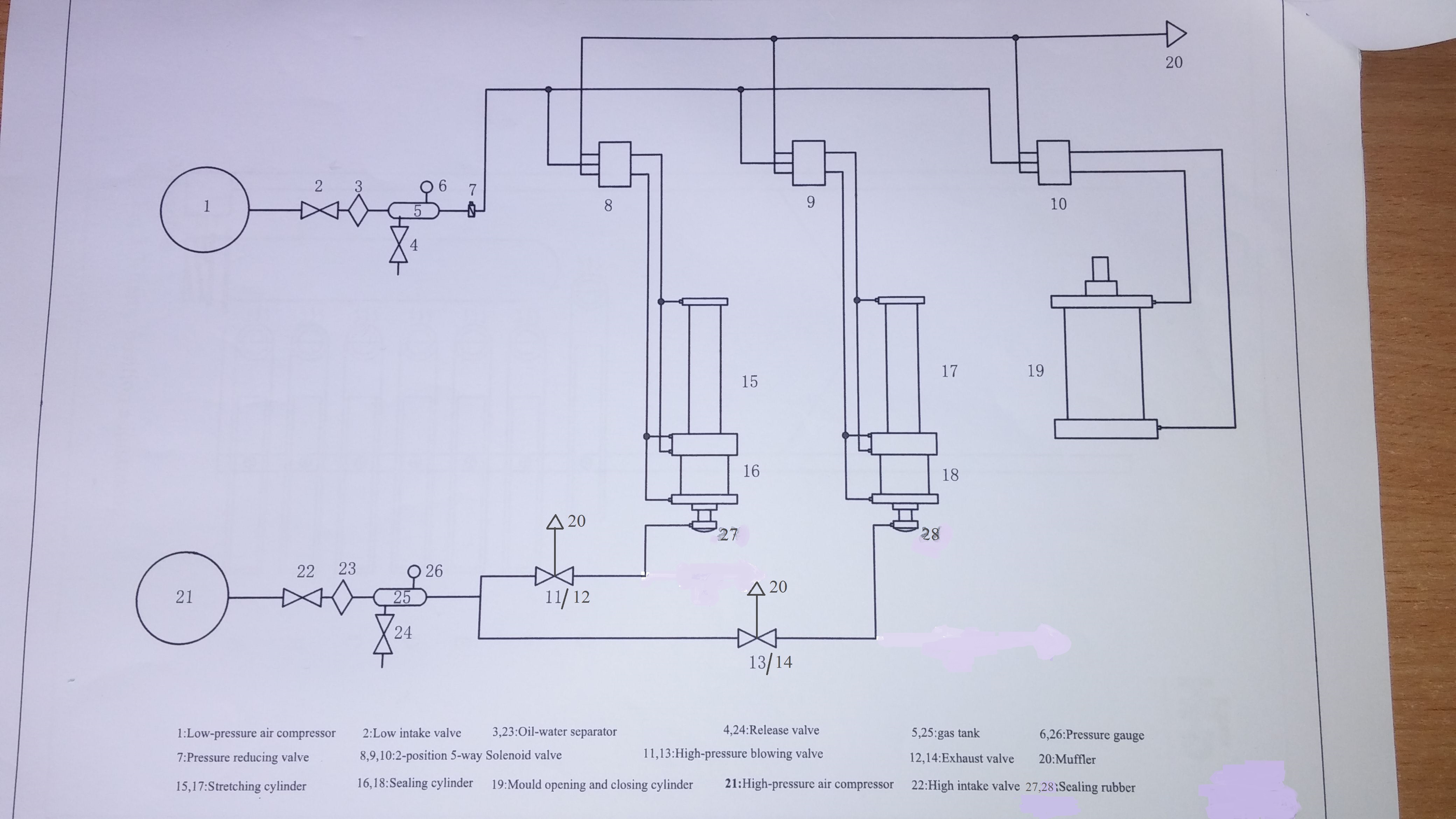

Фото п/а выдува Вы не прикрепили, ну тогда попытаюсь на "ощупь"...Маяковсковский писал(а): ↑04 апр 2020, 23:25
И еще вопрос, столкнулся с проблемой при выдуве тары 1л, на горлышке образуется кольцо ( много материала) вследствие этого дно белое, тонкое, иногда взрывается, увеличивать температуру на горлом не могу (сминает горлышко), выдув одностадийный, менял положение геркона на выдув, не помогает. Что делать не знаю,также не знаю смогут ли лампы исправить эту ситуацию, может лучше прогревать будут))))?
Судя по всему у вас на выдувном станке имеется предварительный выдув (низким давлением), вот как раз сигнал на начало предварительного выдува и регулируется герконом. Основной выдув (высоким давлением) настраивается с панели инструментов, срабатывает через определенное время после начала предвыдува.
Позиция "задержка выдува" регулирует начало подачи воздуха на основной выдув.
Это фото нашего п\а выдува.
У Вас аналогичный??? Если да, то могу скинуть инструкцию на этот станок.

Павел, сомневаюсь, что в описываемом случае удастся решить проблему регулировкой дутья, даже если станок с предвыдувом.
Мне кажется (судя по описанию и фото) - первопричина в невозможности правильно прогреть заготовки.

Добрый день! Работаю механиком и выдува только чиню по механической и электрической части, настройками выдува (особенно разогревом преформ) как-то особо не интересовался. Попросили запустить полуавтомат выдува. Машина польская, старая, видимо, ещё времён СЭВ, хотя в хорошем состоянии, но никаких шильдиков и руководства по эксплуатации нет. Машина одностадийная, верхний геркон как исходное состояние и геркон выдува. Установлен и третий геркон, но он ни к чему не подключен. Два таймера, один на выдув, другой на отстой после выдува. Задействовал третий геркон, добавил немного электрики и клапан, получилась двустадийная машина, с предвыдувом и выдувом. Печь на ТЭНах, шесть зон, по два спаренных ТЭНА на зону с каждой стороны (4 ТЭНа на зону). Дуют 1,5 литра, используются только три зоны (четвёртая получается выше преформы 29 грамм). Проблема та же, что и у "Павла18" - перетяжка посередине бутылки. Сначала была между 1 и 2 зоной, увеличили нагрев по этим зонам, перетяжка сместилась на 2-ую зону, добавили 2-ую зону на грани перегрева - перетяжка сместилась между 2-ой и 3-ей. Греем 3-ью - появляется наплыв пластмассы вокруг штока. Замкнутый круг... Регулировка геркона предвыдува с устранением перетяжки не помогает. Подскажите, в чём может быть причина и как убрать перетяжку?muhomornik писал(а): ↑30 мар 2020, 09:55Павел, добрый день.
Такой дефект возникает при позднем или нестабильном срабатывании клапана выдува.
Попробуйте уменьшить задержку выдува, в несколько приемов вплоть до значения 0,15 сек. Если бутылки начнет рвать в донной части - значит перестарались.

Ваша проблема почти наверняка связана с работой предвыдува, для лучшего понимания ситуации от вас нужно:
1. Фото выдувной формы или хорошей бутылки и фото бутылки с дефектом.
2. Уставки нагрева на печи и временные на дутье и сбросе.
3. Какое давление выставлено на управление цилиндрами? На предвыдув? На основное дутье
4. Есть ли обратный клапан на магистрали от ПВ к выдувным головкам?
5. До какой степени прогревается преформа: на ощупь - с каким усилием проминается? Слипаются ли внутренние стенки? Возвращается в исходное состояние? Примерно какое время остаётся пластичной?
6. Как выставляли геркон дающий сигнал включения ПВ?
7. Диаметр вытяжных штоков?
8. Печь конвейерная - я правильно понял? Примерная производительность печи - количество шпинделей и время полного круга?
9. И какие компрессора используются: тип, производительность (по нагнетанию)? Используются ли ресиверы? Бывают ли просадки по давлению? Если да, то до каких значений?

1. К сожалению я новичок, не могу понять как скинуть сюда фото? "На пальцах" - бутылка посередине как будто перетянута НИТКОЙ на 2/3 диаметра, иногда больше - почти до диаметра штока. Перетяжка прозрачная - ни белёсости, ни перламутра, и приходится, в основном, на вторую зону нагрева.
2. Нагрев контролируется по вольтметрам, пробовали разные режимы - и от первой зоны к третьей по уменьшению, и по возрастанию, и вторую делали ниже третьей, и равномерно по всей длине прогревали. Уставки: предвыдув, выдув - 3,5 с, отстой 2,5 с.
3. На управление 8 атм., на предвыдув - 6 атм, выдув 13-15 атм.
4. Предвыдув, как уже говорил, делал им сам, после клапана предвыдува, на входе в трубки основного выдува, естественно поставил обратный клапан. Клапан работает, иначе бы манометр на РД предвыдува "прыгал" бы при выдуве.
5. Преформа, вроде, прогревается нормально, хотя я и небольшой спец в этом деле, проминается свободно, внутренние стенки при нажатии слипаются, разлипается сразу после отпускания с небольшим "щелчком", возвращаются в исходное состояние. Преформа остаётся пластичной довольно продолжительное время, хотя специально время не засекали.
6. Вставили холодные преформы в пресс, опустили в них штоки, отметили на цилиндре нижнюю точку срабатывания геркона. Выставляли геркон и по метке, и ниже метки до 3 сантиметров, поднимали и выше этой метки до 2 см.
7. Штоки у этой машины очень интересные, диаметр штока - 12 мм, но на конце утолщение в виде полусферы диаметром 13,5 мм. Не пойму зачем это надо, больше ни на одной машине я таких штоков не видел?
8. 36 шпинделей. Скорость тоже меняли, от 5,5 минут на круг (примерно 400 бут/час) до 3,5 (600 бут/час).
9. компрессор тоже польский, видимо, шёл в комплекте с выдувом. Документов нет, в инете ничего найти не смог, так что по производительности точно не скажу. Компрессор винтовой, 15-очковый, ресивер 500 литров плюс небольшой ресивер на самой машине выдува. Просадок по давлению не бывает, единственное, что уставка по включению 2 атм. (меньше там, вроде, не поставишь), поэтому работа идёт в диапазоне 13-15 атм. Ниже не опускается.
P/S. Перепробовали всё! И температурой печи играли, и скорость меняли, и герконами "играли", результат один - перетяжка, разве что в разных местах. Бывает, что при выдуве, в одном гнезде пресс-формы перетяжка получается сантиметров на 5 выше или ниже, чем в другой. Форма бутылки цилиндрическая, без "купола", 1/3 длины конус сверху, 2/3 абсолютно ровная поверхность. До того, как эти ребята меня позвали, чтобы "врезать" им предвыдув, они умудрились выдуть партию бутылок с одним выдувом, разогревали преформу по максимуму, поднимали выдувной геркон сантиметра на 2-3 от дна и дули. Правда, получалось с не очень хорошим дном, поэтому и пригласили меня. Литровую бутылку, из 27 преформы, они так дуют до сих пор, отключают предвыдув, поднимают выдувной геркон и вперёд, получается довольно таки сносно, почти что качественно. Правда там форма бутылки другая - с "куполом". В печи разогрева два недостатка - ТЭНы, а не лампы, и то, что их невозможно опустить до уровня охладителей, нижний ТЭН миллиметров на 6-8 выше охладителей и, соответственно, юбки преформы. В задней части печи опустить можно, в передней - нет. Охлаждение печи и пресса пивным охладителем по замкнутому циклу. В пресс-форме охлаждается только дно, поэтому, при простое или низкой скорости работы, половинка пресса с дном заметно холоднее, чем вторая.

Штока желательно заменить на гладкие, грибок на конце штока делают чтобы заморозить больше материала на донной части. В вашей ситуации грибок может тормозить движение штоков и давать разнотолщинность бутылок, особенно если штока люфтят, погнуты или не точно отцентрованы.
Грибки с большой долей вероятности прикручены на резьбе, тогда можно заменить на наконечник такого же диаметра как и шток. Кстати, я бы снял штока целиком и покатал - не кривые ли.
Заодно проверитене заломало ли манжеты между штоками и стенкой воздушного канала ниже присоединения магистрали дутья - засор канала приводит к слишком медленному предвыдуву и как раз такому дефекту какой у вас наблюдается.
Клапан предвыдува должен отрабатывать быстро - малейшие залипания могут дать как раз наблюдаемый дефект.
Если клапан точно не залипает, канал чистый, штока не гнутые, собираете обратно, включение предвыдува ставите мм на 5 выше точки "0" - та самая метка на цилиндре, которую делали по преформе, и вам бы ее сделать не по новым преформам, а по прогретым до рабочей температуры и остуженным - должна быть разница.
Дальше пробуете выдувать, при этом постепенно смещаете геркон вверх. Теоретически при положении на 35-45 (может и больше) мм выше точки "0" проблема должна решиться.
Если перетяжки не устраняются вплоть до пшика из под выдувной головки или появления других дефектов (белесое слабое дно, разрывы дна) - снова ставите геркон в исходное положение и пробуете добавлять давление предвыдува, примерно по 0,5 бар за раз. Если при давлении предвыдува 10,5 бар перетяжки остались, выставляете давление 7,5-8,0 и снова начинаете поднимать геркон.
О любых результатах пишите.

Появилась ещё одна мысль, пожалуй более приоритетная: клапан основного дутья на станке установлен пятиходовой на два положения, верно?
При исходном положении такой клапан соединяет выдувную магистраль и атмосферу, т.е. похоже, что когда у вас включается ПВ, воздух идёт по пути наименьшего сопротивления, а не на растяжение пузыря. Проверить можно установкой манометра вместо глушителя на клапане дутья, и выполнением отдельных операций в ручном режиме.
Если версия подтвердится, то придется менять пневмосхему. Как лучше, думаю, сообразите.
Если нет, методику настройки смотрите выше.

muhomornik, пять с плюсом!!! В яблочко! Распред MN1H действительно пять на два, и, без напруги, на этом станке, работает на атмосферу. Промахнулся Акела. Старею, однако...))) Я сегодня уже дома, у нас уже вечер, завтра проверю. Но на 99,9% уверен, что мы действительно предвыдув гнали в атмосферу и причина в этом. Пневмосхему пока менять особо не буду, просто вместо глушителя сброса поставлю ещё один электроклапан (глушитель вверну на выходе клапана), посажу его на реле ПВ: геркон ПВ сработал - клапан ПВ открылся, клапан "сброса" закрылся, время выдува и отстоя закончилось - клапан открылся на сброс. Распределитель выдува будет работать как и работал, думаю должно получится. Потом отпишусь, что получилось.muhomornik писал(а): ↑12 апр 2020, 22:34Появилась ещё одна мысль, пожалуй более приоритетная: клапан основного дутья на станке установлен пятиходовой на два положения, верно?

Закрытие сброса лучше от старта цикла (нажатие кнопок пуск), открытие на полсекунды-секунду раньше окончания дутья, т.е. до начала отстоя - думается, что отстой в данном случае = сбросу, а вообще "лепилово" получается. Складнее три электроклапана через крестовину. Но тут как всегда вопрос вложений))

Согласен, на трёх электроклапанах выглядит солиднее, я обычно так и собираю. Как-то собирал на трёх ПНЕВМОКЛАПАНАХ "Камоцци", по моему - клапан аварийного сброса, уже не помню точно названия, так же через крестовину. Там система такая: через клапан подаётся высокое давление, а управление (открытие-закрытие) идёт малым давлением, но тут нужно к каждому клапану для управления подцепить распределитель, так что "лепилово" получилось ещё хлеще))) Но, как ни странно, работает до сих пор. Пневматика "Камоцци", в принципе, по соотношению цена-качество очень даже ничего, но одно худо - она рассчитана, в основном, на 10 атм, не более, "Фесто", в этом отношении, выигрывает. Вопрос вложений, оно конечно важно, но у нас другое - вся пневматика через заказ, если с цангами и трубками ещё кое-как, то с клапанами, распредами, цилиндрами и пр. - бедос, вот и приходится выкручиваться... К тому же, пока машина стабильно не заработает, я особо в пневмо- и электро- схемы залазить не хочу, потом, если что, переделаю. Да и, в принципе, у меня получится практически не большее "лепилово", чем с тремя клапанами: два клапана (предвыдув, сброс) и распределитель выдува... Собрано будет немного по другому, не через крестовину, а так - тоже самое. Переделывать закрытие сброса на начало старта пока не буду, придётся лезть в электросхему, подобный цикл работает на ПАВ-1200, там ПВ включается распределителем совместно с закрытием клапана сброса, а открывается сброс по окончанию выдува. Одно плохо, у меня клапана в наличии нормально закрытые, а для такого сброса лучше нормально открытый.muhomornik писал(а): ↑13 апр 2020, 16:28Закрытие сброса лучше от старта цикла (нажатие кнопок пуск), открытие на полсекунды-секунду раньше окончания дутья, т.е. до начала отстоя - думается, что отстой в данном случае = сбросу, а вообще "лепилово" получается. Складнее три электроклапана через крестовину. Но тут как всегда вопрос вложений))

Добрый день, коллеги!
Как я уже ранее уже описывал, наш п/а на 0,5-1,5 л. работает без предварительного выдува (такая функция даже не предусмотрена).
Несмотря на это вопросов к качеству готовой продукции не возникает (оборудование в эксплуатации с 2011 года).
Значит такая система имеет место быть, но это только на малый объем тары (для бутылей более 2,0 л. такая система не применима).
Соответственно, чем меньше узлов на станке, тем проще его обслуживание.
Воздушные цилиндры приводятся в действие клапанами 4V310-10 их 3 штуки, подача воздуха на выдув и разрядку происходит через клапан YH23JD-8 их 2 штуки и собственно все.
Управление процессами настраивается через реле времени.
Все клапана, резинки, манжеты и цилиндры доступны к заказу на "али".
Ниже пневматическая схема нашего выдува и фото клапанов.

Не совсем так, и 5.0 и 6.0 л. с горлом 48 Bcap периодически приходится настраивать на станках с одностадийным дутьем и ТЭНовыми печами (буквально позавчера был такой вызов), и 2.5-3.0 л. горлом BPF/PCO тоже.Павел К. писал(а): ↑14 апр 2020, 08:08Добрый день, коллеги!
Без предвыдува трудно, а бывает и невозможно, настроить тару на лёгком весе и/или сложной геометрии.
Например, лет 6-7 назад, когда начали производить преформы 65 гр. с горлом 38 Всар, и переводить на них станки по выдуву 5-6 литровой тары, добиться стабильного качества при ТЭНовых печах и отсутствии предвыдува оказалось невозможно.
Одной части клиентов монтировал предвыдув, некоторым и предвыдув и печи переделывал, некоторые решили работать как и раньше (и работают до сих пор) на преформах 74-82 гр., 48 Всар.
П.С. за схему и маркировку клапанов спасибо, добавил в архив.

muhomornik писал(а): ↑14 апр 2020, 13:11Не совсем так, и 5.0 и 6.0 л. с горлом 48 Bcap периодически приходится настраивать на станках с одностадийным дутьем и ТЭНовыми печами (буквально позавчера был такой вызов), и 2.5-3.0 л. горлом BPF/PCO тоже.Павел К. писал(а): ↑14 апр 2020, 08:08Добрый день, коллеги!
Я как раз и сделал уточнение, что без предвыдува можно раздувать, но только до 2-х литров.
Свыше уже просто необходим предвыдув иначе ничего путевого не получится.
Про легкий вес: иногда оказываем услугу для пивников, они привозят свою преформу и мы ее раздуваем.
В целях экономии везут для 1,0 л - вес 22 гр., а для 1,5 л. - вес 30 гр.
По началу было тяжело подогнать параметры и были сомнения с качеством бутылей, но "глаза боятся, а руки делают".
Бывает конечно, что выходит брак, но это совсем не ощутимо, из 1000 штук - 3-5 брака.
Главное - стабильность работы выдува, стабильность температур в печи и в помещении, компетентные операторы - по умолчанию.
И один из самых важных факторов - отсутствие сквозняков, многие на это даже внимания не обращают.
