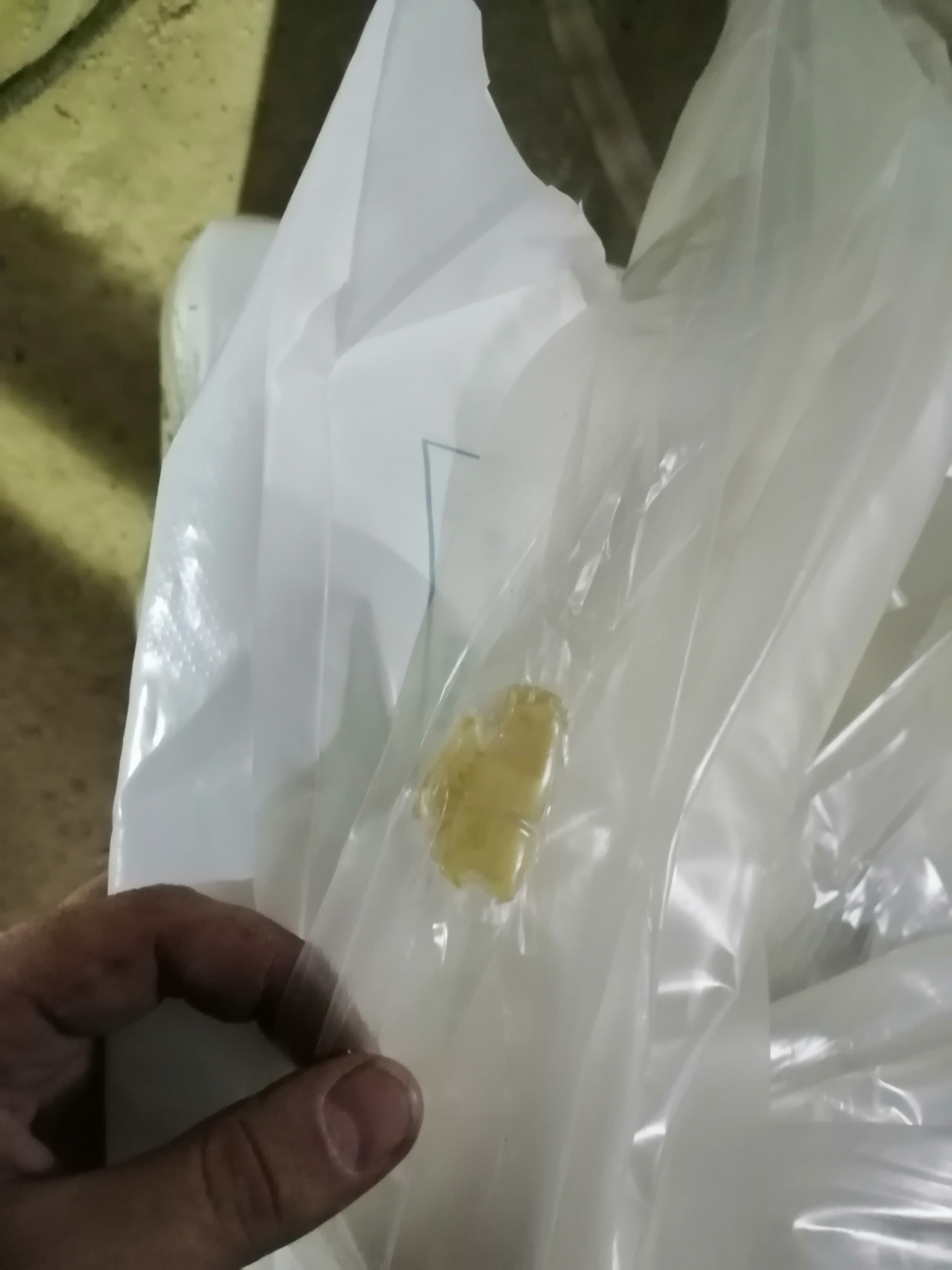

Частые обрывы, проходит желтая штука в форме рубля и больше и обрывает, за смену очень много раз.трехслойный экструдер, на любом сырье такая фигня

Охарактеризуйте какое это пятно на ощупь, вид, цвет, вкус и запах. Режимы, сырье, только на одном экструдере такое происходит?

У нас один экструдер, сырье как вторичка, так и первичка, обрывы такие же частые, пятно жёлтого цвета, пахнет пластмассой, выпуклое на ощупь, пробвали убавляли шнеки работали на низких один фиг рвет, на высоких также, температуру всяко и скидывали и накидывали, один фиг рвет, вылазит желтая фигня мелкие если тоже желтого цвета то дыра, а большое вылазит на раз обрыв как на толстой так и на тонкой пленке.

А голову Вы чистили давно? Может пришло время, хотя бы не разбирать пока, а прогнать чистящей добавкой.

ТЭНы проверяли? Обрывы "чистые" или нет? адаптер давно чистили?
Пока можно предложить что идёт локальный перегрев массы в одном определенном месте в районе адаптера

Адаптер не разбирали, только добавкой, тены снимал проверял подключал греют, а как еще их проверить можно?желтая фигня в рублей пять выходит и обрыв также мелкие желтые тоже дыры или обрыв

Пирометром, направляете на цилиндр (гдеТЭН) и температура должна быть +- одинаковой на нагревателях одной зоны

Жёлтый цвет указывает на деструкцию - причина этого - перегрев. Перегрев идет от неправильной работы ТЭНов, проверьте эту теорию как написал коллега Сергей.
Так проверьте термопары.
На днях была ситуация - термопары была не полностью установлена в гнездо - +30 градусов перегрева как результат...

Обрывы прололжаются, тэны замерял на голове один тэн за 200 градусов другие в пределах заданной температуры, желтая фигня выходит и обрыв,

А без вторички на чистой первичном сырье обрывы тоже также случаются? Какие добавки использовали в рецептуре, вторичка у Вас своя или покупная? Мое мнение,что у Вас сшивка происходит возможно из-за вторички.

Имхо где-то все-таки застой. Иначе как так резко отдельным фрагментом. Процессинги не пробовали?

Первое что надо сделать это выявить зону застоя. Я так же склоняюсь к зоне адаптера, т.к там материал не подвержен высокому сдвигу и может залипать на поворотах ... Попробуйте снизить а потом повысить температуру на адаптере на 10 С. Главное выявить - частота обрыва увеличивается или нет. Как будет выявлена зона будем дальше думать... Там конфигурация, соотношения, смазки

Не пробовал, по поводу температуры скидывал обрывы учащаются, при повышении желтых фигней больше, скидывал на адаптере и на голове, повышал, толку ноль обрывы, желтая фигня вышла обрыв, или там бабин 6 все идеально потом бац желтая фигня выходит и обрыв, запарился по полной уже

Есть. Вы сами сказали что 5р через сетку непролезет, Антон (верно на мой взгляд) предположил что застойноя зона в адапторе, к тому же Вы говорите что головка чистая. Что остаётся то? Естественно адаптер..., может ещё узел вращения, (я не знаю трёхслойник).
Что вы сделали чтоб убедится в том что застой не вадапторе? Связь она обратная должна бы быть.
Вынимаете адаптер , выдавливаете перфорированную шайбу(рассекатель потока) на которую сетка ложится и осматриваете внутренности адаптора, осматриваете отверстия рассекателя. Вы же знаете что искать и какого оно цвета. Если нашли то это во асех адапторах или только в одном.

Да, тут, обрывы продолжаются, замерял температуры пирометром на голове тэны все разная температура, на адаптере везде, нашол провода потерты были термопары, заизолировал, уже не знаю куда копать

Насколько я помню - термопары изолентой нельзя, фум лента, а потом изолента.
Проверить исправность работы термопары можно поменяв их местами, если длинна позволит, можно в кипяток опустить, если станок на ночь останавливаете, то включив нагрев посмотрите на показания термоконтроллеров - значения реальной температуры не должны сильно отличатся.
За рассекателем адапторы вычистили?
Вращение без разборки сложно диагностировать. Например оно текло, а потом закоксовалось, на лёгкой головке видел как при включении шнека головка подвсплывала, но это не обязательно, например если выключить вращение и гелей станет меньше то возможно узел неисправен, но это не точный показатель - про экструдера же говорим, если скорость вращения регулируется то можно снизить скорость вращения.

Не чистили, чистка была тока дорн матрицу снимали чистили
