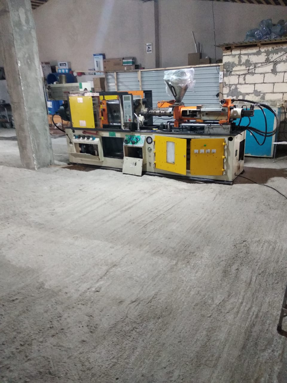

Ребята помогите! ТПА Windsor sp-80 пропал дожим при смыкание пресс-формы, что делать, какой клапан смотреть?

Вопрос приобретает аварийный срочный характер. Не работает набор материала. Не вращается шнек. Остальное все работает. Набор пропал после перевозки машины и установки по новой прописке. Просим подключиться всех желающих помочь. Заказы горят синим пламенем. Вот такое воззвание SOS. Просьбу проигнировали, автор не проявил настойчивости, теперь возник аврал. Я лично приношу извинения. :du_ma_et:

Предыстория из вацапа. Машину посмотрели в работе за 3000 км. Купили. Перевезли. Все заработало кроме набора сырья. Поиски, переборки результатов не дали. Стоим.

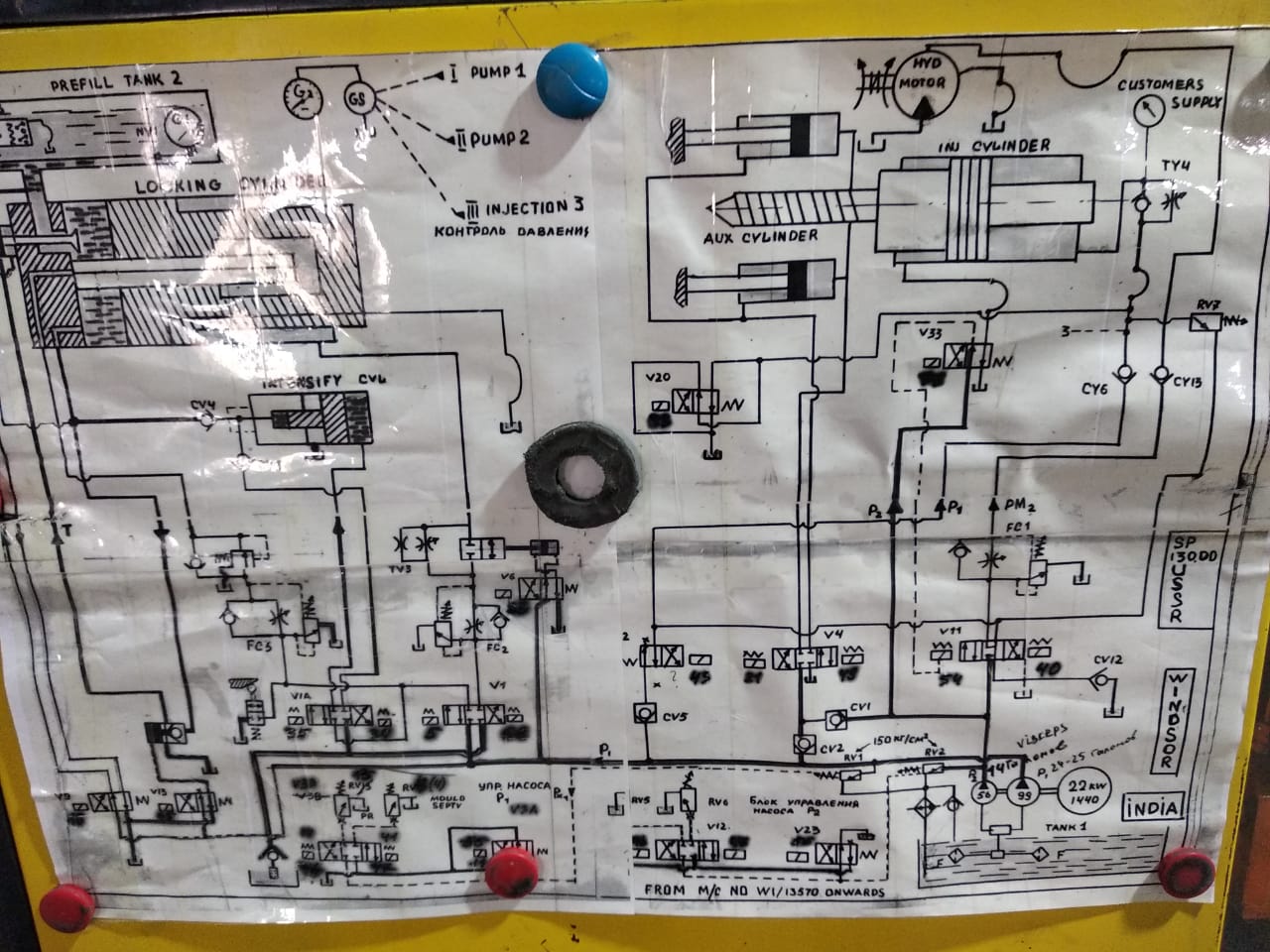

https://yadi.sk/i/n70eH_S9kJ3WpQРабота идёт но безуспешно.

Схема у вас вижу есть, уже пол дела.

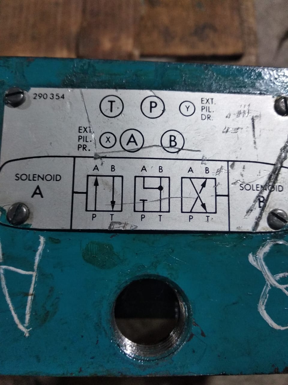

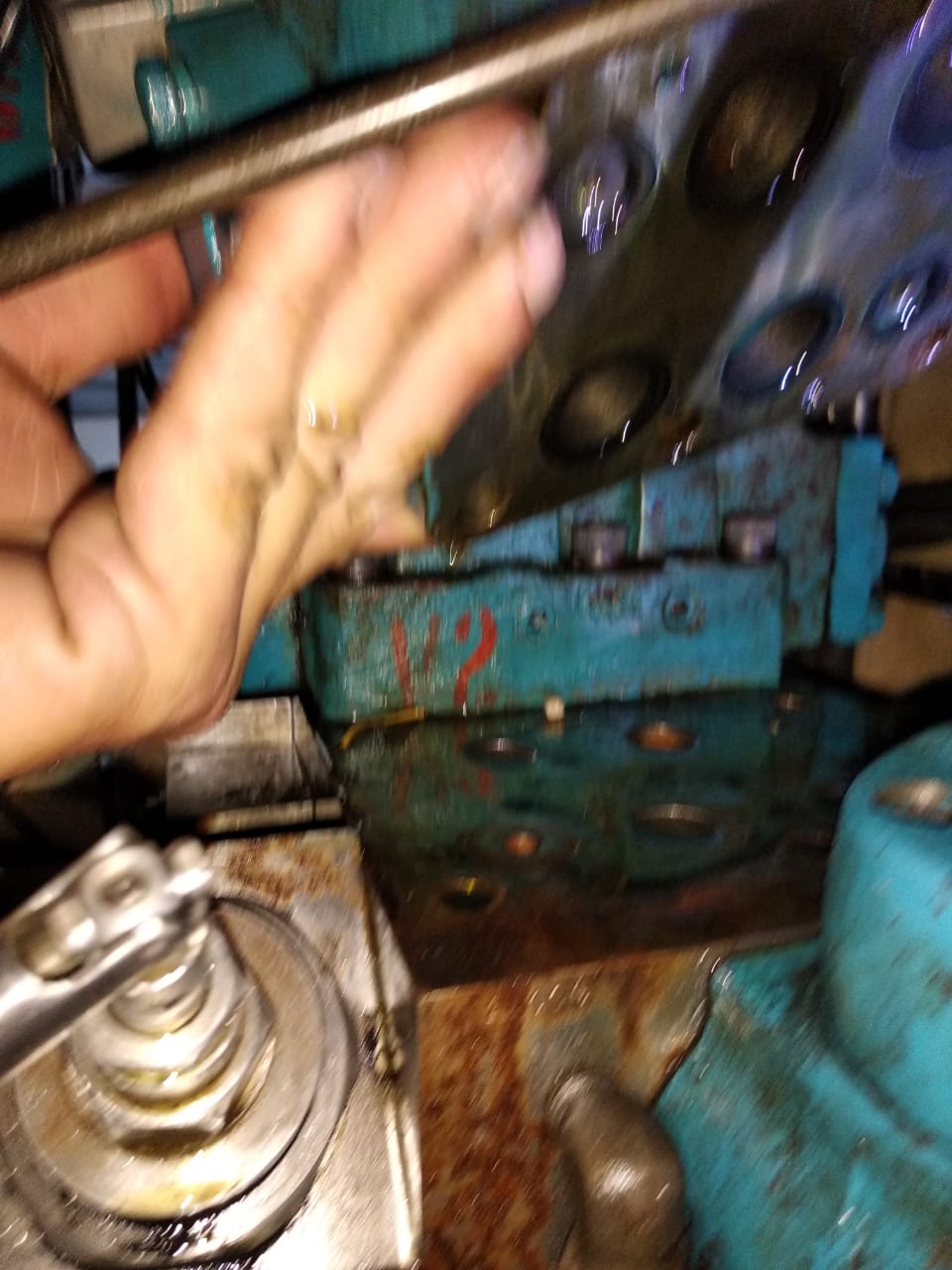

Впрыск есть . V11 управляется только в одну сторону, направляет поток жидкости только в цилиндр впрыска. А на гидромотор поток не направляет. Нагрузка на входе в реверс есть 150 кг/ см кв. Регулятор оборотов шнека Fc1 снят, лежит рядом. Из отверстий масла ни капли. Понятно что реверс V11
. не исправен. Надо проверять распределитель V11a-V11b , сигнал на катушку и рабочий ход золотника. Ребята видят это все впервые, даже не знаю как им помочь. Реверс с внешним управлением не централизованным. Надо продувать каналы , диагностировать искать нарушение в работе. Сейчас будут снимать узел , фотать. Ноутбук виснет, распечатать, ни чего не могу. Документация далеко. Вот и тыкаемся в вацапе.

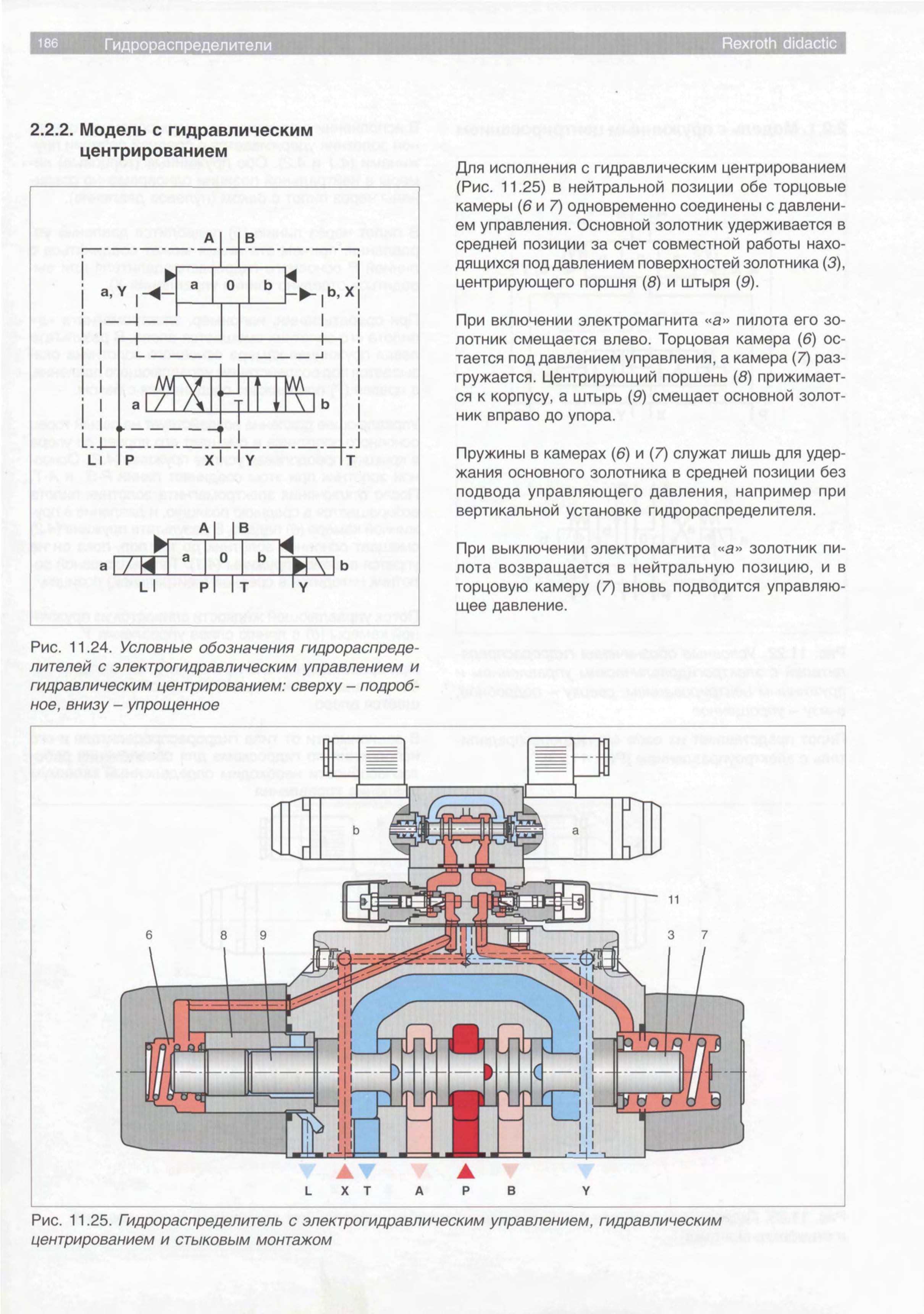

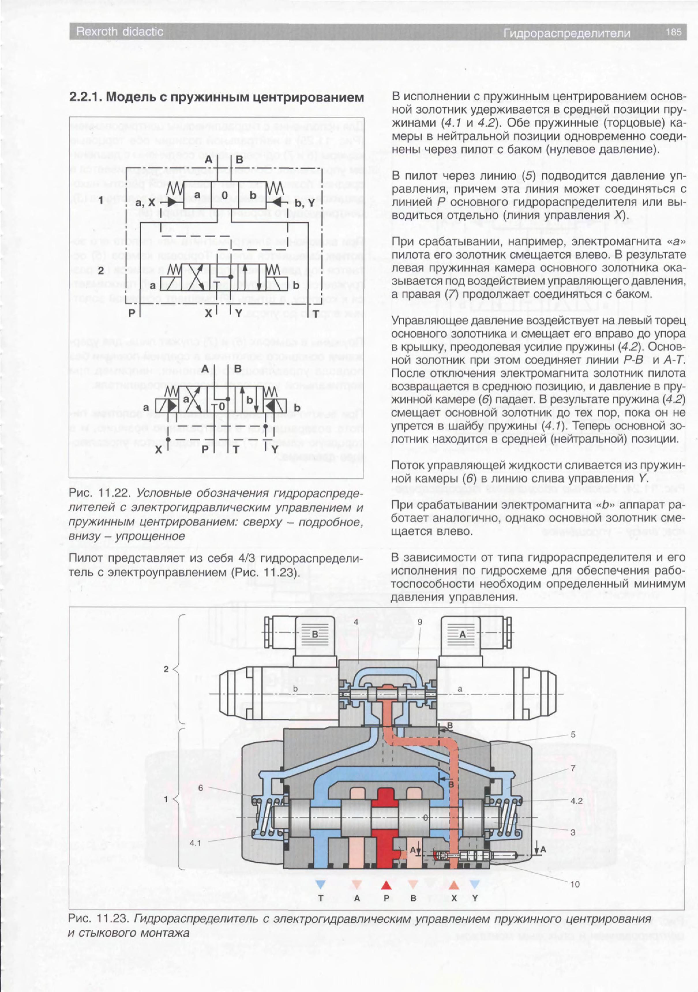

Наглядное пособие. Повторение , мать учения.

Повтор.

Возник вопрос, какое напряжение на электромагнитах Windsora. 89 года. SP-80, SP-130.

Узнать сопротивление катушки. Ставлю на 110 или 220

Просто похож на древние Викерсы DG4ые. Обычный дискретник. У них катушки были на 110 вольт. Где то даже валялась пару катушек. Могу сходить сопротивление померить.

Вот всегда так, рвешь и мечешь, впадаешь в отчаяние. А в итоге все банально просто. На 52-м видео машина заработала. Катушки 220 вольт. Но дело было не в V11 вернее в нем, но не по железу а по давлению управления. Рх проходит через распределитель декомпрессии V33. На V 33 Золотник не до конца вернулся в исходное положение. И лишил V 11 необходимой силы управления большим золотником отвечающим за впрыск и набор дозы на малом насосе P2. Само произвольная декомпрессия наблюдалась, но не обратили внимания
Ребята справились сами. Все когда-то делаем в первый раз. Они молодцы. :ps_ih:
