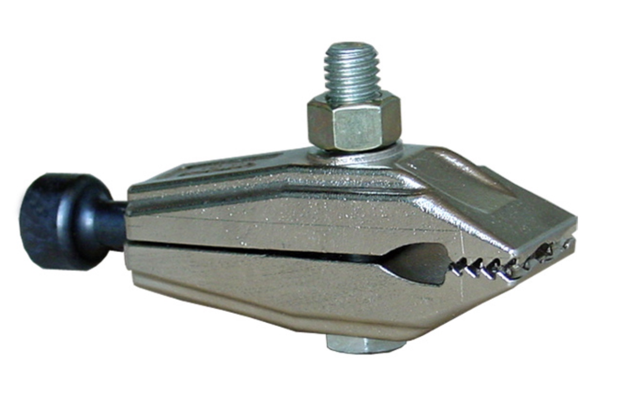

Здравствуйте!
Уважаемые форумчане помогите решить задачу.
В форме, в неподвижной части застряла деталь из Поликарбоната. Толстостенная. Сложной формы.
Трижды пробовал выжигать. Это очень долго. Много дыма. В форме всё равно остаётся уголь. При новой заливке всё повторяется снова.
Может какой лиюо химией подействовать.
Форму надо срочно запускать в работу. Заказчик "раскаляется" :de_vil:

Ну уд покажите что застревает.
Мы что то саморезами достаем, что то бумагой, что то ломом. :-)

А застревает то почему? Переполнена? Сильно горячая форма? На подвижной части цепляться не за что? Или литник застревает? После впрыска сильно додавливаете? Есть такое вещество, специально для этих целей, но только если чистота детали не важна и она не будет красится , после этого краска не липнет. Но я бы искал причину прилипания .

Установил новую форму. Обычно первый впрыск делаю вручную. А тут неподумавши залил в рабочем цикле. По холодному форма залилась не полностью. "Недоношенная" деталь осталась в неподвижной части. Начал выжигать. Что-то осталось и угольки. Ещё раз залил пластмассу. В ручном режиме. Деталь пролилась полностью. Не вынимается. Форма открывается только при усилии 20-30КТ. Т. е зацепление в подвижной части имеется. Ещё один раз пробовал выжечь потом залить.

Serjio писал(а): 05 мар 2020, 02:11 Саморезами не хочу. Поверхность формы испортится.
имеется в виду "классическое" приспособление типа обратный моток, на конце которого установлен саморез с крупным шагом (ещё и сточенный с 2-х сторон)
алгоритм следующий: нагрел саморез - погрузил в отливку - повернул - подождал - выколотил (ну или попытался) - повторил (и так до удачного стечения обстоятельств) :hi_hi_hi:
правильно вам сказали: силиконьте фоп при первом запуске...

Хлороформ хорошо растворяет ПК, также дихлорэатан неплох в этом.

Что за деталь? Есть может где зацепиться такой насадкой
Греть форму до 350 градусов? Вы серьёзно? 😳. К стати канал горячий или холодный. Если не сам литник застревает, если он есть, то часто деталь виснет в районе сильно горячего канала. Какие температуры форм? Желательно бы побольше данных, а так это просто пальцем в небо😉. Не пробывали дать чуть постоять и снова свести формы на максимум давление, часто помогает. Открываешь а она на подвижной части висит, но к сожалению не всегда. И купите спрей , о чём упоминалось. Удачи .

Можно попробовать смесью органических растворителей (почти всегда работает к полимерам), если нет ее, то как уже сказали дихлорэтаном
