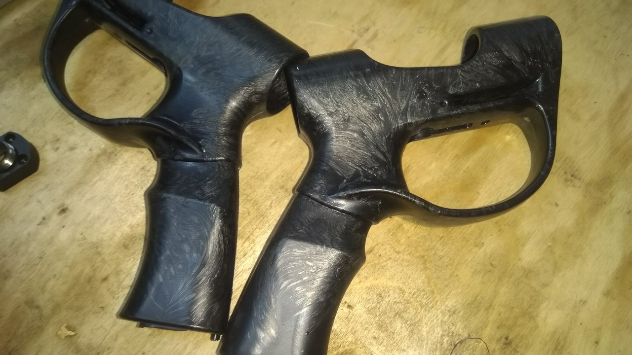

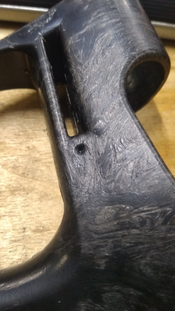

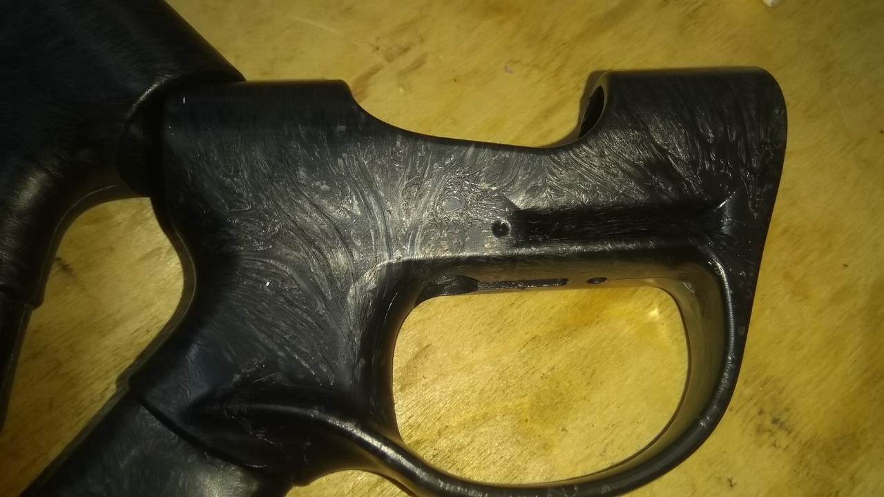

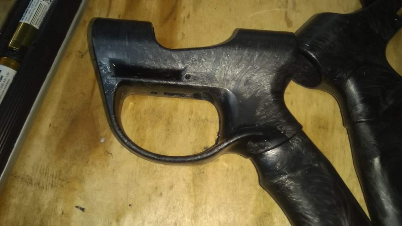

Добрый день. Подскажите пожалуйста, что я не правильно делаю, почему на детали следы течения расплава остаются.
Лью рукоятки. Пластик АБС
Матрица проливается хорошо, недолива нет
Температуру пробовал разную от 225 до 235
Форма заполняется примерно за 5-7сек
Объем примерно 100см3
Пробовал менять и давление и время впрыска, результат тот-же.
Более мелкие детали льются отлично, с рукояткой проблема.
Забыл сказать что льется это все на ВЛМ, если это добавит информации.
Спасибо всем кто откликнется.

Забыл добавить что раз в 10-15 отливок выходит практически идеальная. Но закономерности понять не могу.

Как то так...1.2%...с любым первичным/вторичным АБС...даже если с присутствием ПС...без доп.сушки...
Пробуйте сушить сырье долго долго...лучше с вакуумом...засыпать горячим...

Как уже писали выше сушите материал. Понятно, что померять влажность Вам нечем наверно, но можно начать с 2-3 часов при 80 градусах Цельсия. Горловины мешков заворачивать, мешки с сырьем не рвать, высушенный материал срабатывать, в бункере материал не оставлять.) АБС гигроскопичный материал, на фото явные свили от влаги.

Похоже на сырой материал,определить сухой или влажный просто,при прогонке материала АБС,если он пенится,то не досушен.Материал из сопла должен выходить эластичным.

Здравствуйте. Как уже сказали, скорее всего это и есть причина , сырой материал. ABS нужно обязательно сушить. Примерно 80 градусов, минимум 4 часа. Температуру плавления не бойтесь поднимать. Из опыта. 250 -260 градусов материал не убьёт, но течь будет легче. И ещё. Вы не сказали о температурах формы , она вообще охлаждается, если да то как? Надеюсь не холодной водой. 50-60 градусов было бы идеально. Успехов 👍.

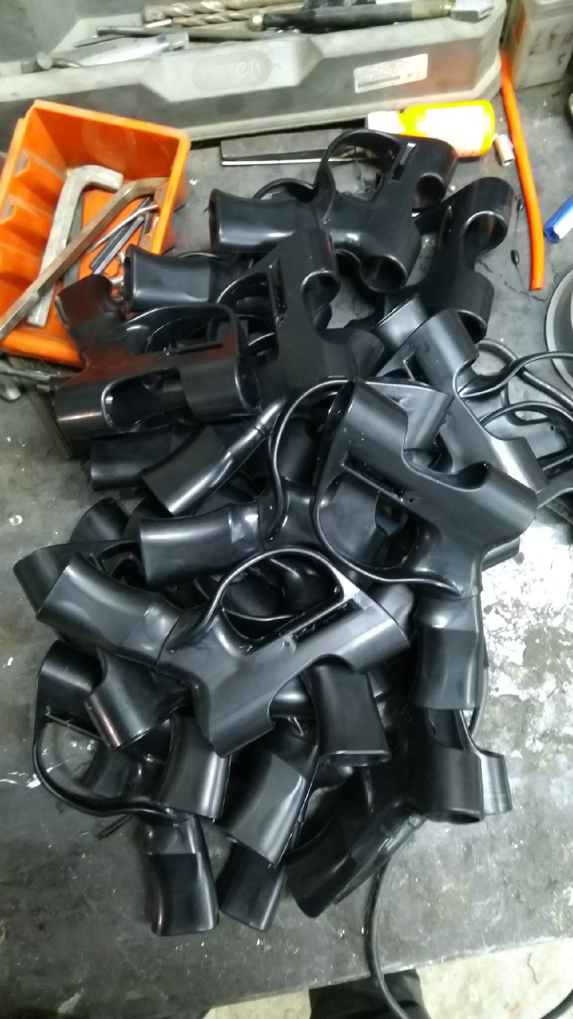

Спасибо всем за оказанную помощь после 4 часов в духовке, рукоятки получились идеальные.

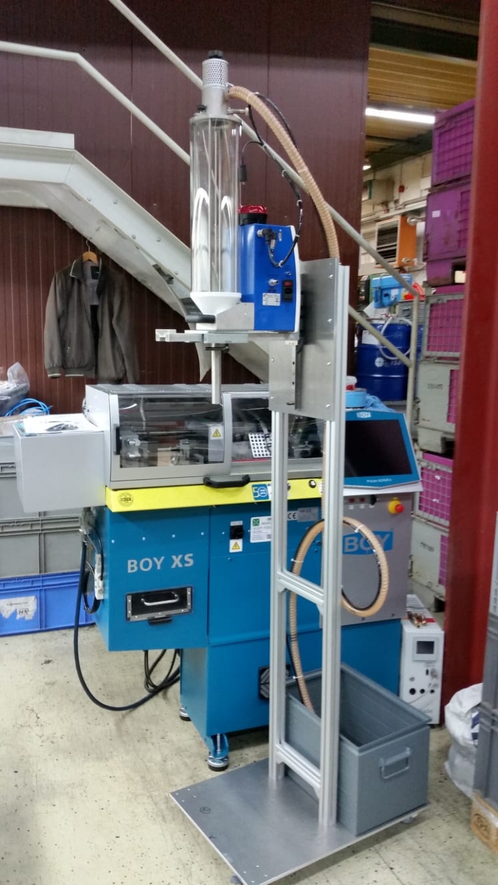

Теперь у меня вопрос возник по сушилке. Есть ли небольшие, или что можно использовать вместо. Просто самые маленькие что я нашел на 12кг, для моих нужд это очень много, мне бы килограмма на 3 максимум найти.

Для ваших нужд ,что нибудь подобное нужно. К стати, если будете искать, сушилки меряются в объеме, в литрах. Это и логично. 😉. Это для малыша сляпали сами. Пока ещё пробный вариант.

Если есть возможность, смотрите сушилку на сжатом воздухе. Они проще и больше подходят для маленьких объёмов и дешевле. Но сжатый воздух дорогой.

Принцип действия сушилок с сжатым воздухом ? Очень просто . Материал в колбе сушится путём прогона через него сжатого воздуха. Так как последний, в отличии от обычного не имеет влаги , становится снова расширенным и получается точка росы более низкого давления.

Вот нашёл на русском. Может поможет . https://storage.ru.prom.st/338146_il_ko ... _novyj.pdf
Motan сушилки наверное проще найти будет. Может и дешевле коха.
